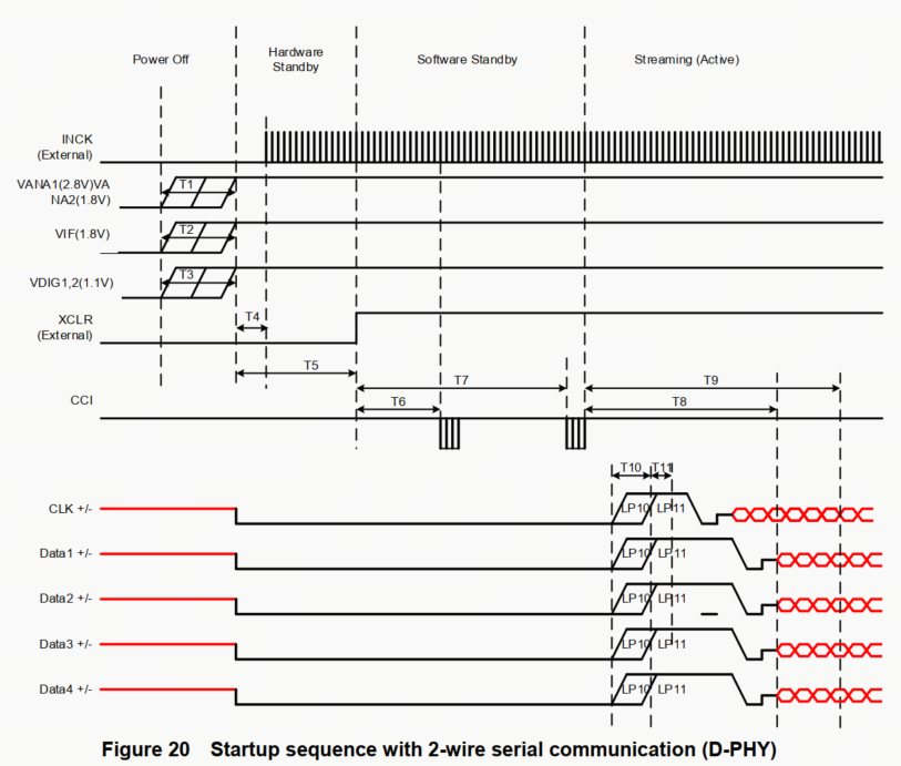

power_on
  2. sensor_poweron 一般在 sensor_init 中调用,只需要控制 XCLR 即可,以下为 imx586 power_on的代码实现:
../../_images/screenshot-20260210-154827.png
static int sensor_poweron(sensor_info_t *sensor_info)
        int gpio, ret = RET_OK;
                                usleep(100 * 1000);  // 100ms
                                if(ret < 0) {
        return ret;

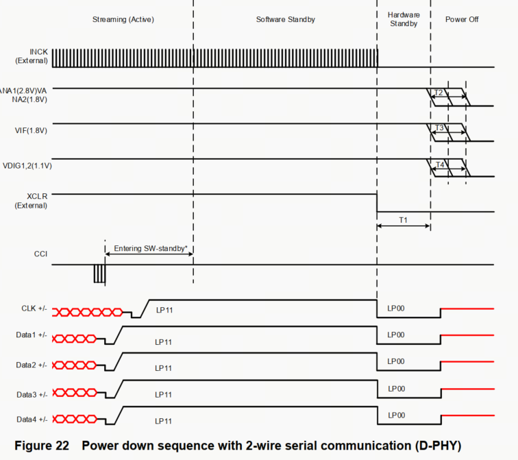

power_off
  2. sensor_poweroff 一般在 sensor_deinit 中调用,只需要控制 XCLR 即可,以下为 imx586 power_off 的代码实现:
../../_images/screenshot-20260210-154309.png
static int sensor_poweroff(sensor_info_t *sensor_info)
                                if(ret < 0) {
                                        return -HB_CAM_SENSOR_POWEROFF_FAIL;
        return ret;

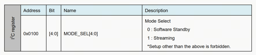

  1. start 实现下发开流寄存器0x0100 为0x01,使 sensor 出流。
  2. sensor_start 调用时机为 上层调用 hbn_vflow_start。

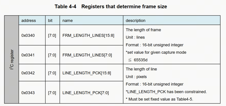

  • 从 sensor 读 VTS(寄存器 0x0340/0x0341),计算 lines_per_second;

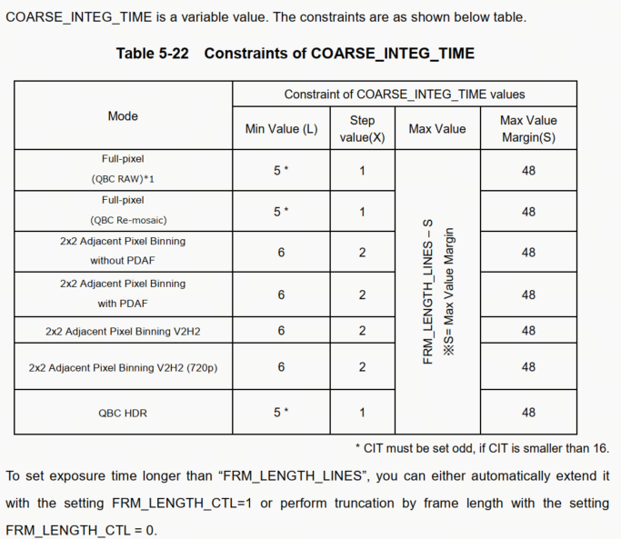

  • exposure_time_max = vts - 48 文档中为FRM_LENGTH_LINES - 48 即 VTS-48

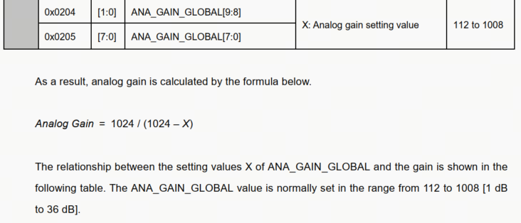

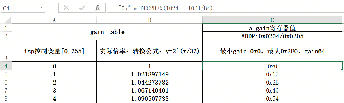

对于 Sony 的sensor gain控制一般以线性公式进行控制,以 imx586 为例,需要根据增益倍数推导寄存器值计算公式,具体方式如下:
参考文档和gain_table.xlsx:
../../_images/screenshot-20260116-110906.png
../../_images/screenshot-20260116-103726.png
公式解析:
"0x" & DEC2HEX(1024 - 1024/B4, 0)
IMX586 的模拟增益公式为: Analog Gain = 1024 / (1024 - X)
其中: Analog Gain 是增益倍数(如 2.0x、4.0x 等) X 是要写入寄存器的值(范围 112-1008)
推导过程:
=> 1024 - X = 1024 / Analog Gain
=> X = 1024 - 1024 / Analog Gain
        const uint16_t AGAIN_H = 0x0204;
        const uint16_t AGAIN_L = 0x0205;
        char again_reg_value_h = 0, again_reg_value_l = 0;
        int gain_index = 0;
        if (mode == NORMAL_M) {
                if (again[0] >= sizeof(imx586_gain_lut)/sizeof(uint32_t))
                        gain_index = sizeof(imx586_gain_lut)/sizeof(uint32_t) - 1;
                else
                        gain_index = again[0];
                again_reg_value_h = (imx586_gain_lut[gain_index] >> 8) & 0xFF;
                again_reg_value_l = (imx586_gain_lut[gain_index]) & 0xFF;
                vin_i2c_write8(info->bus_num, 16, info->sensor_addr, AGAIN_H, again_reg_value_h);
                vin_i2c_write8(info->bus_num, 16, info->sensor_addr, AGAIN_L, again_reg_value_l);

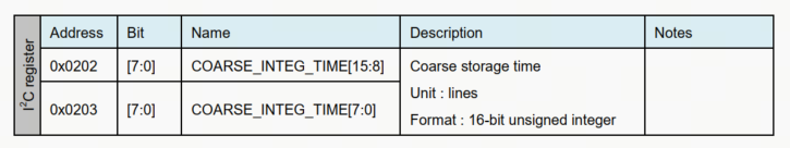

aexp_line_control
aexp_line_control这个函数是主要实现了曝光的控制,主要负责:
  1. 接收ISP 3A算法计算的下发的曝光的行数
  2. 将曝光的行数转换为sensor寄存器值
  3. 配置通过i2c下发给sensor 曝光寄存器
  4. 这里曝光寄存器为 0x0202、0x0203。
../../_images/screenshot-20260210-202303.png
        const uint16_t EXP_LINE0 = 0x0202;
        const uint16_t EXP_LINE1 = 0x0203;
        char temp0 = 0, temp1 = 0;
                uint32_t sline = line[0];
                if (sline > 3063) sline = 3063;
                if (sline < 8) sline = 8;
                temp0 = (sline >> 8) & 0xFF;
                vin_i2c_write8(info->bus_num, 16, info->sensor_addr, EXP_LINE0, temp0);
                temp1 = (sline) & 0xFF;
                vin_i2c_write8(info->bus_num, 16, info->sensor_addr, EXP_LINE1, temp1);
        } else {
        return 0;

  • HTS/VTS 可从寄存器 0x342/0x343、0x340/0x341 读取或咨询 Sensor FAE 提供或者使用示波器测量,测量方法参考 mipi-参数确定
