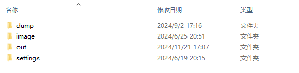

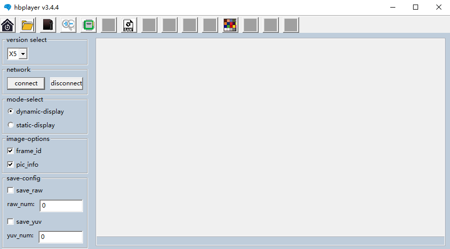

  1. 从 SDK 交付包的 software_tools/hobotplayer 目录下获取 x5_hbplayer_v3.4.4.zip 压缩包,解压后的目录如下图
  2. 进入解压路径,双击运行 out 目录下的 hbplayer.exe,即可打开主页面,如下图所示:
dir_list
网络配置:

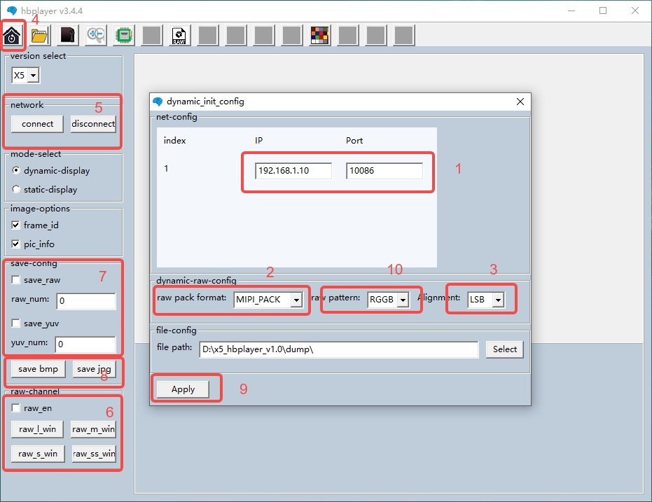

  1. 点击左上角图标,在 dynamic_init_config 对话框中输出板端 IP 地址。板端的 IP 可以通过下面的方式进行配置和查询,进入到板端执行 ifconfig,查看下板端的 IP 地址并填写到 dynamic_init_config 输入框中。
  2. 点击 Apply, 完成客户端 IP 配置
hbplayer 主界面
hbplayer_main2
编号 说明 备注
1 设备 IP 和端口号 端口号一般情况下不修改
2 设置 online 模式 raw 的 pack 方式 NA
3 配置 raw 图 msb/lsb 类型 msb 为高位对齐, lsb 为低位对齐
4 打开配置页面 NA
5 网络传输链接 / 断开链接 dynamic-displayer 模式下,连接板侧 server.
6 查看 raw 图,最多支持 dol4 传输 RAW 时可用
7 保存 raw/yuv 图像信息 先设置保存的数量,然后再点击 enable
8 保存 yuv 图像信息为 bmp/jpg 该项支持单张图像保存,格式转换使用 opencv
9 配置信息保存 配置信息保存后才可以生效
10 raw_type 类型 支持不同 pattern 的 rggb 格式

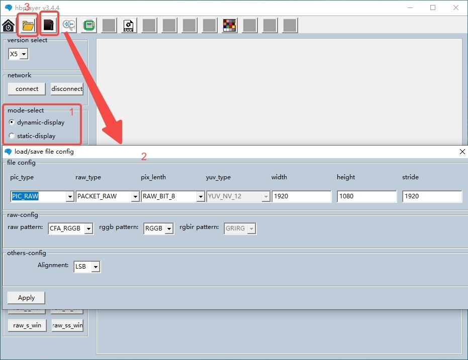

hbplayer 工具支持多种格式( raw/yuv/bmp/jpg )的静态图像查看,并提供便捷的参数配置与操作功能。以下为操作步骤及注意事项:
操作步骤(如下图所示):
  1. 选择功能模块 点击图标 1(static-display) 进入静态图像查看功能界面。
  2. 配置图像参数 点击图标 2(fileconfig) 进行参数配置。根据需要填写图像的具体参数(例如分辨率、格式等),完成后点击 Apply 保存配置。
  3. 选择并显示图像 点击图标 3,选择要查看的图像文件,图像即会显示在界面中。
  4. 图像缩放 在查看图像时,可按 Ctrl + 滚轮 对图像进行放大或缩小操作。
配置选项说明:
配置选项的详细说明请参考下方表格,确保参数填写正确以获得最佳查看效果。
注意事项:
  • raw/yuv 图像查看 打开 raw 或 yuv 格式图像时,必须正确配置图像的具体参数(例如宽度、高度、像素格式等)。参数错误将导致图像无法正确打开或显示异常。
  • raw preview 与 save_raw 功能 若需使用 raw preview 或 save_raw 功能,请确保以下条件:
    • tuning_tool 已发送 raw 数据。
    • 在 hbplayer 工具端启用 raw_en 功能。
hbplayer_static_config
编号 说明 备注
1 切换静态图像显示 / 动态传输显示 在 static-display 模式下支持静态图像,在 dynamic-display 模式下支持显示数据流。
2 配置打开图像的信息 只支持框体中可选择的项,图像信息与实际图像不符合显示会异常
3 显示图像的大小信息 打开需要显示的文件
查看静态参数需要配置相应的图像参数,图像参数配置说明如表所示。
pic_type 该字段设置需要打开的图像类型
raw_type 该字段设置 raw 图是 pack 还是 unpack 类型。 unpack 以 uint16_t 数据类型保存一个 pixel。
yuv_type yuv_nv12
width 图像宽度
height 图像高度
stride pic_raw 时使用,主要用于 pic_raw 每行后有若干 nop 字符填充。

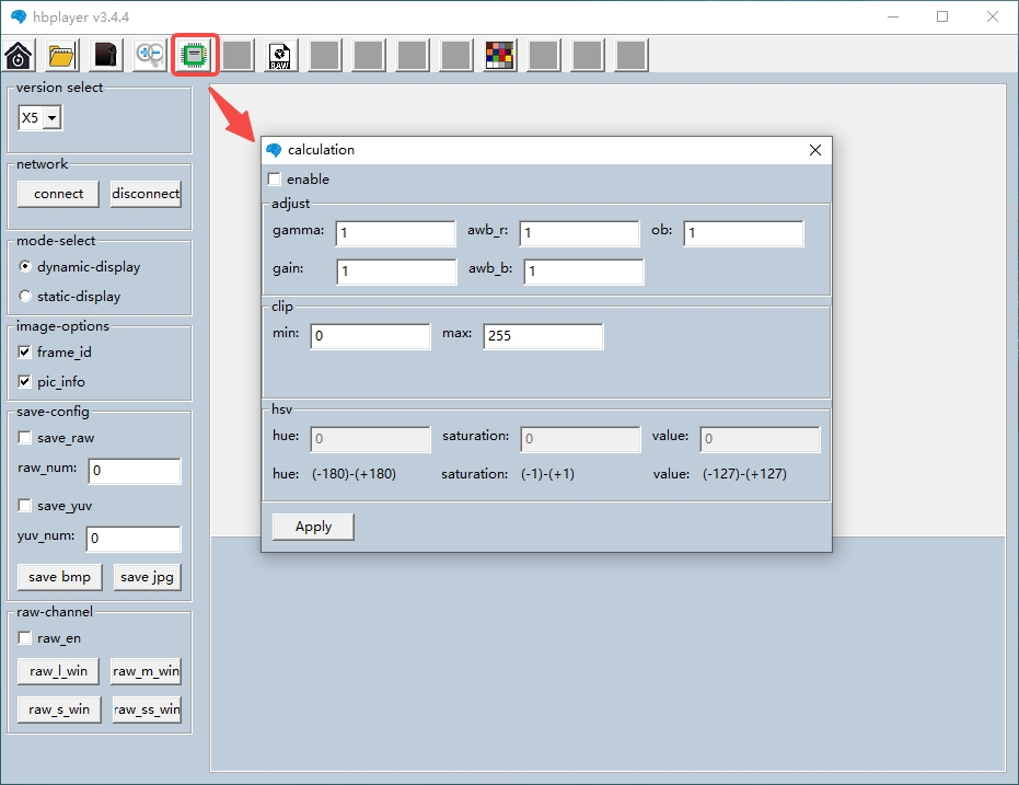

hbplayer 查看静态图像时支持简单的图像显示调整功能。点击图标打开 calculation 显示并输入相应的参数,点击 enable 即可对图像进行简单调整。
hbplayer_cal
提示:
  • 通过鼠标滚轮或者 zoom 窗口,可以实现图像缩放。建议放大倍数不要超过 10 倍,否则对于图像缩放处理会变的较慢。

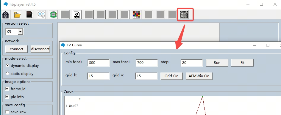

hbplayer FV曲线功能
该功能用于获取马达位置内的FV值,绘制FV-pos曲线,需要配合tuning tool使用。
min focal和max focal,其值分别对应马达的最小值与最大值,step为min focal和max focal之间每次采样运动的间隔,配置完成后点击Run按钮即可显示对应区域内的FV曲线。Fit按钮为曲线适应窗口显示按钮,每次点击后曲线适应窗口。
grid_h grid_v分别对应水平和垂直方向的网格数量,配置后点击grid_on按钮即可在主界面显示网格,可以用来对应AFMV3功能。
AFMWin ON按钮对应AFMV1的窗口,点击后可在主界面显示窗口在图像中对应的位置。
hbplayer_fv

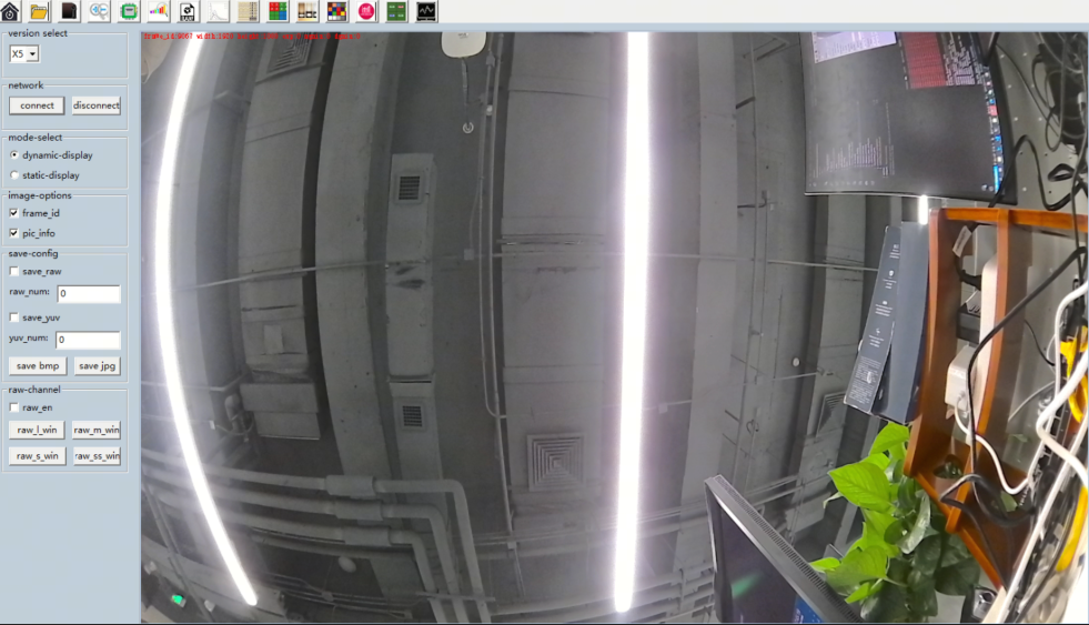

  • 3.连接 X5 hbplayer,tuning_tool 默认发送 yuv 给 hbplayer,启流后可以去 hbplayer 点击 connect,实时 preview 图像。想要结束时,按【q】键,然后回车即可。
    dir_list
