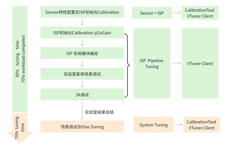

图像质量测试需要贯穿在整个项目开发周期中,分不同阶段进行针对性的图像质量调优。项目开发中至少要进行两轮比较全面的图像质量评估及调试;图像评估测试需要借助标准的实验室环境对图像质量进行精确的客观评估,实验室环境需要包含可调照度及色温的设备来满足不同光照条件下的测试评估。大致流程如下

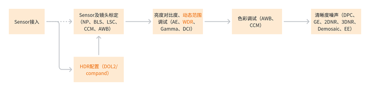

Figure 1.11 ISP Tuning流程
本文档包含了客观图像质量测试的相关描述,客观图像质量测试可以较为精确的对图像进行定量分析。部分调试需要在特定的光照条件下进行,可以通过与竞品摄像头进行客观数据对比进行针对性的优化调试。
主观调试需要针对实际场景进行测试,测试中需要使用已调试的效果参数进行多场景的测试,并针对测试结果进行细节优化。对于有特殊应用的摄像头产品,因其应用的特殊性需要针对其特定的产品使用环境进行针对性的优化调试;
文档后续章节具体介绍调试测试方法、调试流程、数据分析及如何通过数据测试分析进行ISP参数调优。

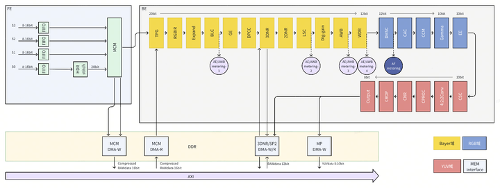

1.2 ISP Pipeline
Figure 1.21 ISP模块流程图
图中,背景为黄色的模块代表在RAW域进行处理,背景蓝色的模块代表在RGB域处理,背景红色的模块代表在YUV域处理,背景为浅紫色的内容代表AE/AWB的统计计算。虚线引出的四个位置为AE/AWB的统计位置可选的统计位置,可按实际需求切换,一般保持默认。

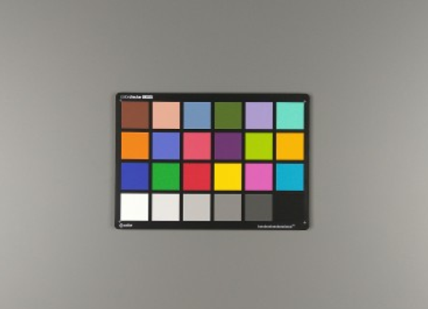

  • 24 X-Rite Color 图卡

2.1.2 调试阶段

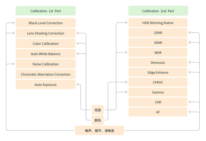

ISP参数校正流程主要包含三个阶段:
第一阶段:需要确认CMOS sensor能够正确的进行初始化,获取正确的RAW信息,进行特性参数配置;
第二阶段:ISP相关的算法模块基于Sensor特性进行效果优化调试;
第三阶段:系统化的测试评估,系统化综合调试满足各场景的图像质量需求。
Figure 2.1-1为三个调试阶段的流程图
Figure 2.11 ISP调试阶段说明
2.1.2.1 第一阶段 – 客观标定部分
Hbplayer 是一个集显示与采集数据功能一体的可视化工具,调试时用来采集Raw图和yuv数据,会随带地瓜机器人SDK版本打包释放。在调试的初期需要使用Calibration Tool对sensor进行特性配置。根据各个模块调试的需求采集相应的Raw 图,通过Calibration Tool标定sensor的静态调试参数。静态Raw图的采集工具Hbplayer 和客观参数标定工具Calibration Tool的使用请见《X5-Calibration Tool工具指南》。
Sensor特性配置和光学特性校正需要使用到如下模块:
  • Black Levels. – 必要
  • De-Companding (frontend/FE) LUTs. For HDR PWL mode – HDR-Native模式需要
  • Noise profile (NP). – 非必要
  • Green equalize (GE) – 非必要
  • Lens shading correction (LSC) – 必要
  • Auto-white balance (AWB) – 必要
  • Gamma – 必要
  • Color correction matrix (CCM) – 必要
  • Chromatic aberration correction (CAC) – 非必要
2.1.2.2 第二部分 – 板端部署模块优化
第二个阶段的调试依赖调试的CMOS sensor特性及选定的ISP算法模式,并对相应的参数依据光照条件进行参数的优化。这个阶段的调试主要通过动态调试工具VTunerClient进行实现,VTunerClient的使用请见《X5-VTunerClient工具指南》。基于对以下模块的系统化调试来对图像质量按场景需求进行优化。
  • Stitching
  • Dynamic dead pixel correction (Dynamic DPC)
  • Auto-exposure (AE) -
  • 2DNR(空域降噪)
  • 3DNR(时域降噪)
  • Demosaic
  • WDR(LTM+GTM)
  • Color noise reduction(CNR)
  • Edge Enhanced
  • Purple fringe correction (PF)
2.1.2.3 第三部分 – 场景权衡调试
因前面两个阶段调试的参数可能不能覆盖到所有场景,导致部分场景出现不适合或不能接受的图像效果, 需要在第三阶段针对一些特定的场景进行细节优化。一般来说,这个阶段的调试需要使用到不同亮度及不同色温的光照条件。需要在不同光照环境下进行对应的测试,来评估调试的参数是否能覆盖足够多的真实场景。图像效果的分析需要结合主观和客观两方面进行综合评估。对于这些需要调试的场景,在重新调试参数前需要先对当前图像质量和参数进行分析对应后再进行。通过反复测试及调试确定调试方向,找到改善问题的关键参数后再进行适当优化。
在第三阶段通常需要调试的ISP模块如下:
  • 2DNR 强度
  • 3DNR 强度
  • CNR 强度
  • WDR 强度
  • CCM模块色彩饱和度强度
  • Demosaic
  • EE 强度
注:在整个三个阶段的调试过程中需要注意,初始化之后的任何修改都可能影响到后续模块的效果,如色彩还原、降噪效果及图像细节等,如Figure2.1-2。相应的解决方法是按照图示的方式进行迭代调试。例如若需要调试Black levels模块,因为BLC是ISP pipeline中的第一个模块,会影响到颜色和噪声/细节,所有其他的模块都需要重新调试。
Figure 2.12 Tuning cycles

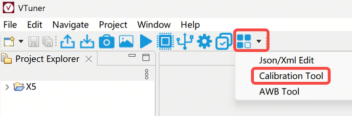

Figure 2.21 Calibration Tool入口

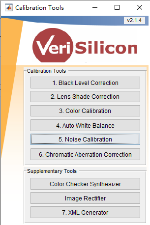

2.2.5.1 Calibration Tool
Calibration Tool用于生成静态标定的calibration file,在参数集成时要用到这个文件,一般命名为sensorName.json或sensorName.xml。该文件包含了一些与lens和sensor相关的tuning参数,例如black level,shading lookup tables,以及AWB算法中开放用于tuning的参数。
Tuning第一阶段的目标主要就是通过Calibration Tool去校准得到静态标定calibration file。这个工具在之后的阶段里也有可能会用于修正之前的校准错误或问题。
Figure 2.22 Calibration Tool主界面
在使用Calibration Tool的时,可按照界面中的序号进行,逐个模块进行标定。也可以单独运行其中的单个模块进行参数标定。标定完成后,通过XML Generator生成的对应的静态标定calibration file。.

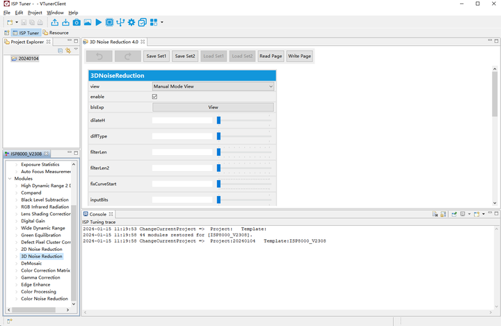

2.2.5.2 VTunerClient
VTunerClient可以用来修改各个模块的效果参数,修改参数后的效果会实时的在hbplayer工具显示的画面上体现出效果变化。在VTunerClient的调试界面上,效果参数是按照功能模块进行分类的,在对应的模块中可以进行参数的修改。VTunerClient导入Calibration Tool校正得到的效果文件后会调整对应模块的参数。调试完成后可以保存当前的调试参数(json文件)。VTunerClient界面如Figure 2.23 。
Figure 2.23 VTunerClient 调试界面

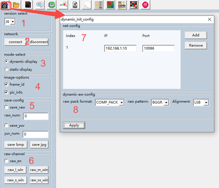

2.2.6 Hbplayer
Hbplayer是用来实时显示设备画面的软编码工具,依赖网络传输,因此会受到带宽传输限制而出现显示丢帧(不代表输出端丢帧);工具也用于保存不同数据格式图像数据,例如RAW,YUV,BMP,JPG。Hbplayer的界面如Figure 2.24,页面参数说明见Table 2.2-2。在Init_config内设置正确的设备IP和端口后点击左侧功能栏的connect按钮即可看到数据流。若要dump raw需要勾选raw_en,然后在raw_num栏输入大于0的自然数,再勾选save_raw框。详细可参考芯片指导手册中“hbplayer 和 tuning_tool 工具使用指南”章节。
Figure 2.24 Hbplayer 界面
模块 功能 说明
version select (part 1 in Figure 2.2 4) 选择平台 选择对应的平台
network (part 2 in Figure 2.2 4) 网络连接/断开 -
mode-select (part 3 in Figure 2.2 4) 网络传输/静态显示切换 实时数据流选dynamic-display 打开静态数据选static-display
image-options (part 4 in Figure 2.2 4) 显示图片的信息和帧号 -
save-config (part 5 in Figure 2.2 4) 保存raw或者yuv 先在raw_num/yuv_num栏输入数字后勾选save_raw/ save_yuv即可保存
raw-channel (part 6 in Figure 2.2 4) 分通道显示raw图 勾选raw_en后可看到raw图,一般使用raw_l_win;依赖在启流指令后面加上‘-r 1’启动。
init_config (part 7 in Figure 2.2 4) 配置网络和端口号 开发板网络IP
Apply (part 8 in Figure 2.2 4) 确认配置 -
Table 2.22 Hbplayer初始配置界面说明

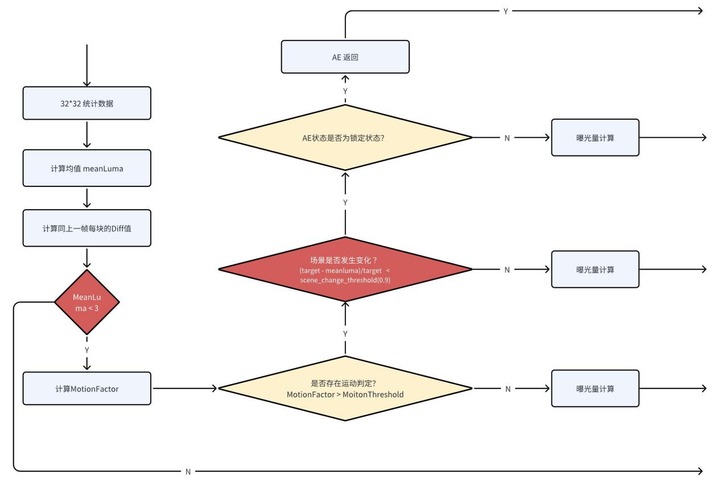

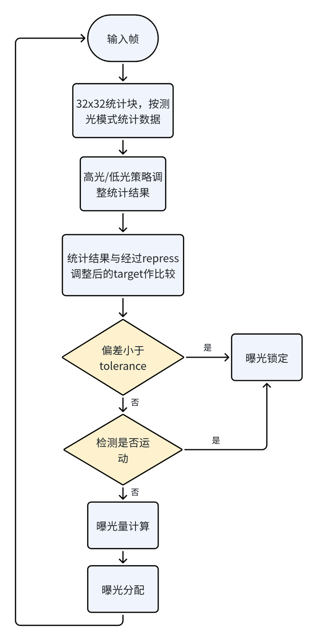

下图是AE处理的流程图:
Figure 3.11 AE处理流程图

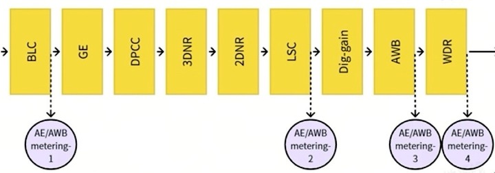

统计位置
Pipeline中AE有4个统计位置,如Figure 3.1-2所示。
Figure 3.12 AE统计数据节点
统计数据存储与处理

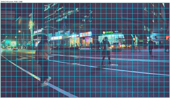

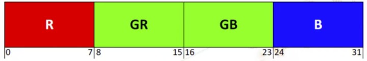

ISP 自动曝光控制的通用统计模块将整个图像分割为 32×32 块,并计算每个通道(R、GR、GB、B)的平均值。这些平均值作为统计数据输出,用于实现自动曝光。
对于32×32统计阵列内的每个子块,输出1个32 位的统计数据,其中包含 R、GR、GB 和 B 通道的平均值,统计数据的数据结构如下图所示。
Figure 3.13 AE/AWB统计数据存储格式

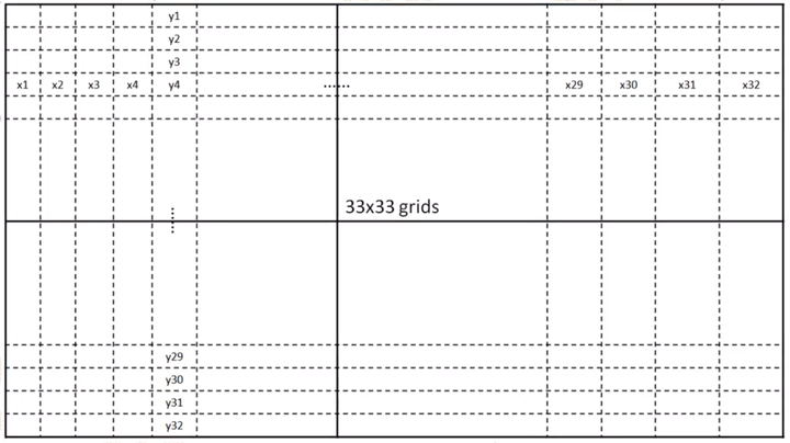

以linear模式3840x2160分辨率的图像为例,32×32个窗格在图中的分布情况如下图所示

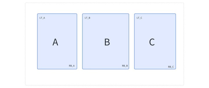

ROI统计设定
ROI 测光下,图像划分为多个块,块数由 roiNumber 指定。图像亮度由平均测光模式测得的整图平均亮度与各 ROI 的平均亮度按 roiWeight 指定的权重决定。roiWeight 值越大,越侧重 ROI 的平均亮度。
下表描述了 ROI 测光的参数。

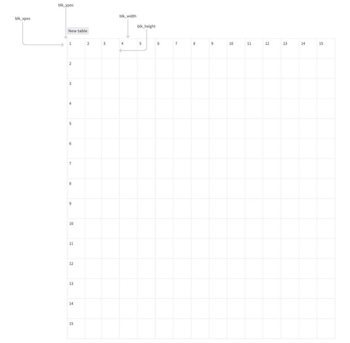

roiWindow Type: Vsi3ARoiWindow_t[25*5]
Range: weight: [0, 255];其他成员随图像尺寸变化
ROI 窗口位置与尺寸。fx:水平方向起始位置;fy:垂直方向起始位置;fw:宽度;fh:高度;weight:权重。 调试设定方法参考X5-VTunerClient工具指南 - ROI 矩阵参数章节

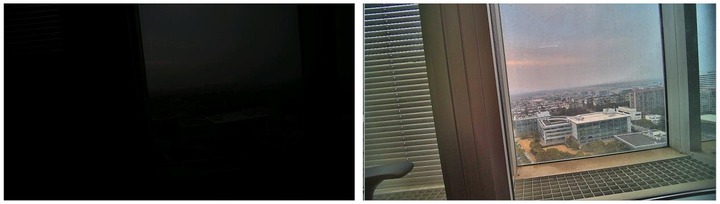

当前帧的低光等级取决于该帧的曝光。曝光越大,光照条件越暗,setPoint 需压缩越多。
低光条件下拍摄的照片往往噪声较多。若 setPoint 过大,AE 调整后图像更亮、噪声也被放大。因此环境亮度越低,setPoint 应适当压缩。

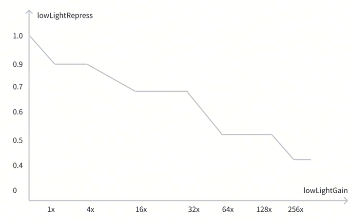

下图为低光场景目标亮度随Gain关系图:
Figure 3.1-4 低光场景target值随Gain关系图
3.1.2.7 运动检测设定
AE 的运动检测检测物体相对其周围环境的位置变化,该模块仅在AE自适应模式下生效。下表列出了运动检测参数。
Table 3.110运动检测参数
Parameter Type / Range Description Default Value
motionFilter Type: float
Range: (0, 1)
控制运动向量的累积计算。值越大运动向量变化越平滑但更新越不及时,可能导致当前帧运动幅度较大但未被运动检测功能检出。
Usage Frequency:low
0.5
motionThreshold Type: float
Range: (0, 1)
判定系统是否处于运动状态的阈值。运动向量超过该阈值时当前帧视为运动中。该参数决定运动检测灵敏度,减小其值可提高灵敏度。灵敏度越高,曝光时间内图像中物体的轻微移动也会被视为运动。
Usage Frequency:low
0.7
运动检测逻辑
Figure 3.15 AE Motion Detection处理流程

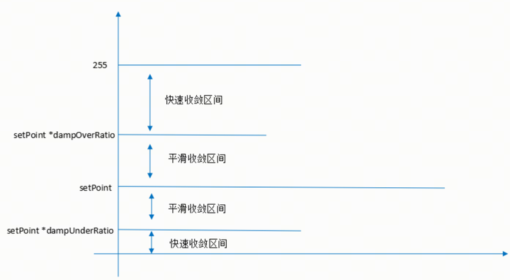

阻尼(damping)使帧间曝光平滑。下表列出了 AE 阻尼相关参数。
Table 3.111AE 阻尼参数
dampOver Type: float
Range: (0, 1)
AE 从过曝状态过渡时影响收敛速度的值。值越小收敛越快。
Usage Frequency:high
0.7
dampUnder Type: float
Range: (0, 1)
AE 从欠曝状态过渡时影响收敛速度的值。值越小收敛越快。
0.7
dampOverGain Type: float
Range: (0, 128)
AE 从过曝状态过渡时控制阻尼因子指数的值。值越大收敛越快。
1
dampUnderGain Type: float
Range: (0, 16)
AE 从欠曝状态过渡时控制阻尼因子指数的值。值越大收敛越快。
1
dampOverRatio Type: float
Range: (1, 4)
AE 朝目标平均亮度在过曝方向收敛的阈值。值越大快速收敛范围越小。在该阈值与目标平均亮度之间收敛为渐变。
Usage Frequency:medium
2
dampUnderRatio Type: float
Range: (0, 1)
AE 朝目标平均亮度在欠曝方向收敛的阈值。值越小快速收敛范围越小。在该阈值与目标平均亮度之间收敛为渐变。
0.5
dampOver/UnderRatio和dampOver/UnderGain这两个参数通常用于控制系统响应的速度和稳定性:
  • 减少 dampOver或增加 dampOverGain ,较亮环境AE更快地收敛至目标亮度;
  • 减少 dampUnder或增加 dampUnderGain,较暗环境下AE更快地收敛至目标亮度;
  • 增加 dampOverRatio,较亮环境下快速收敛范围变小;
  • 减少 dampUnderRatio,较暗环境下快速收敛范围变小。
各参数关系示意图如下:
Figure 3.16 AE damp示意图
若希望 AE 在高光条件下更快收敛,减小 dampOver 或增大 dampOverGain。若希望在低光条件下更快收敛,减小 dampUnder 或增大 dampUnderGain。若希望高光条件下快速收敛范围更小,增大 dampOverRatio。若希望低光条件下快速收敛范围更小,减小 dampUnderRatio。

AE 锁定与解锁由下表的 tolerance 参数决定。
Table 3.112锁定与解锁参数
tolerance Type: float
Range: (0, 100)
锁定或解锁 AE 模块的阈值。值过大时,即使环境光大幅变化曝光值也保持不变,导致图像亮度剧变;值过小时 AE 可能频繁解锁,难以稳定。
20
为正确锁定或解锁 AE,可按如下设置 tolerance:
  • AE 处于解锁状态时,可增大 tolerance 值锁定 AE。此时 tolerance 决定不再施加阻尼、曝光直接切换到目标曝光的点。tolerance 越大,人眼感知的亮度变化越明显。
  • AE 处于锁定状态时,可减小 tolerance 值解锁 AE。tolerance 越大曝光值越保持不变,即使环境光剧变,AE 越难解锁。若希望 AE 不因环境光轻微变化而轻易解锁,可增大 tolerance。

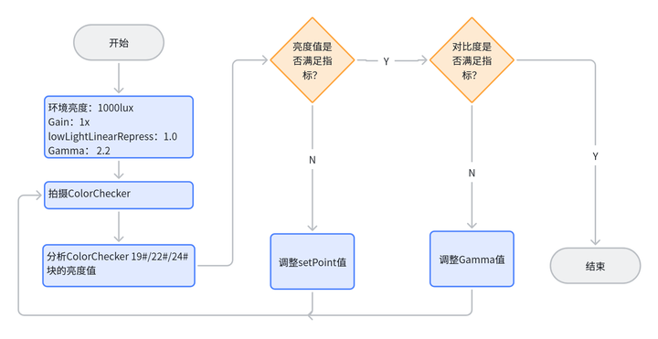

调试流程
调试流程如Figure 3.16所示:
Figure 3.16 AE第二阶段流程图

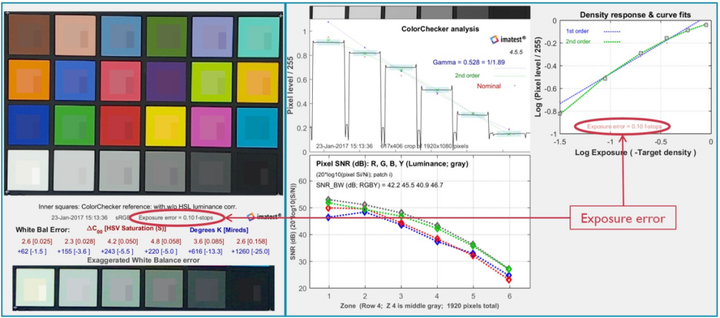

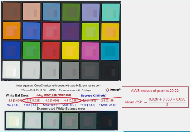

在实验室环境中检查AE的初始表现。将ColorChecker置于1500lux环境中,确保ColorChecker占比在30% ~ 50%(如下图所示)。拍图并通过Imatest的ColorChecker功能分析灰度值,也可以通过Adobe Photoshop 或者 GIMP手动分析ColorChecker 中的灰度值。
Figure 3.17 ColorChecker 占比
  • 使用Imatest分析:
Imatest 功能会输出exposure error 和 density response and curve fit测量指标。f-stop值在-0.25 ~ 0.25 间都是可以接受的。建议测量得到的f-stop值在 -0.1 ~ 0之间。
Figure 3.18曝光测量指标

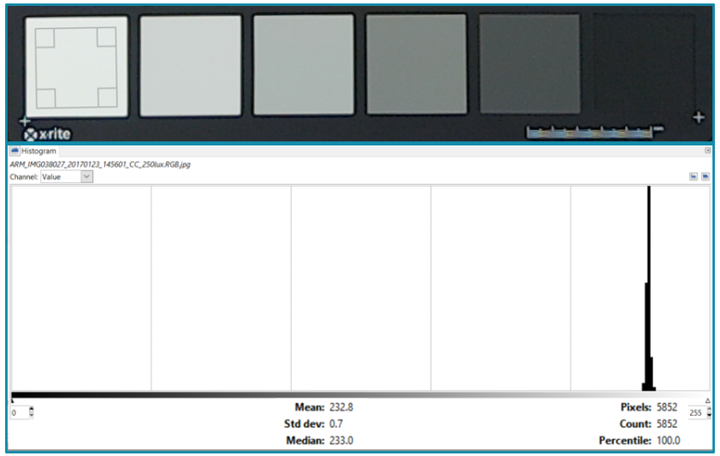

  • 使用Photoshop或GIMP分析:
使用ROI选择工具选取ColorChecker中的每个灰块中的部分区域。对每个Patch而言,定义好选择区域后,使用intensity/luminance 直方图来计算所选区域的均值。
Figure 3.19灰块像素均值测量
对8-bit直方图而言,每个灰块像素均值的可接受范围值如下表格。一般来讲,期望测量得到得灰块像素的平均值在理想值-10 ~ 10区间都是可以的。最好的状态是图片轻微欠曝,与理想值的差值在 -5 ~0 之间。
Patch编号 理想值 最小值 最大值
19 240 230 250
22 122 112 132
24 40 30 50
Table 3.117 ColorChecker灰块的推荐值
注:Patch 22反映的是18%灰的值

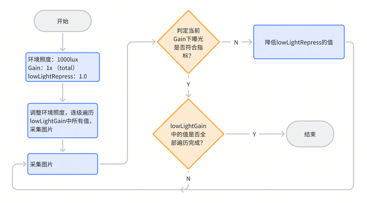

第三阶段的调试主要包含两个LUT表,分别是LowLightLinearGain和LowLightLinearRepress。这个两个LUT表实现了在不同照度下动态改变AE目标亮度的功能。调试的主要流程如Figure 3.110。
Figure 3.110 AE第三阶段调试流程
首先需要在实景灯箱中进行验证测试,实景灯箱应尽量模拟实际环境,灯箱中需要包含图像测试卡、不同色彩及带不同纹理的实物。亮度的控制可以通过能调节亮度的灯箱来控制,照度范围应囊括不同的亮度段,大致可分为高亮(3000lux以上)、中亮(100 ~3000lux)和低亮(0 ~ 100lux)。在不同的亮度条件下,分别拍摄照片并通过第二阶段中提到的工具(Imatest、Photoshop和GIMP)来分析和确认当前亮度下的曝光值是否在需求的接受范围内。
Figure 3.15中创建7个节点来定义不同照度范围,这是远远不够的,还需要进一步对AE在不同照度下做验证。针对每个照度下AE验证,需要通过Imatest/Phototop/GIMP来分析每个灰块的亮度值。在测试中如仍发现存有落在曝光范围外的值,则需重复上述校准步骤。在优化的过程中,不可能兼顾所有的场景,会存在参数及节点重叠或冲突的问题,这种情况需要根据具体的需求做取舍。
注:在调整AE参数时,为避免更改模块中查找表中的先前参数,调整应以周期为单位进行调整(逐亮度或逐个Gain)。在第三阶段中,调试应从调制有关所有系统参数最低的增益开始, 不只是AE模块。 然后递增增益,逐增益调整所有相关的系统参数。

自动白平衡(AWB)模块用于自动调整图像的白平衡。
AWB 算法结合白块判别与色温权重,支持 D65、D50、D75、CWF、TL84、A、F12 光源。

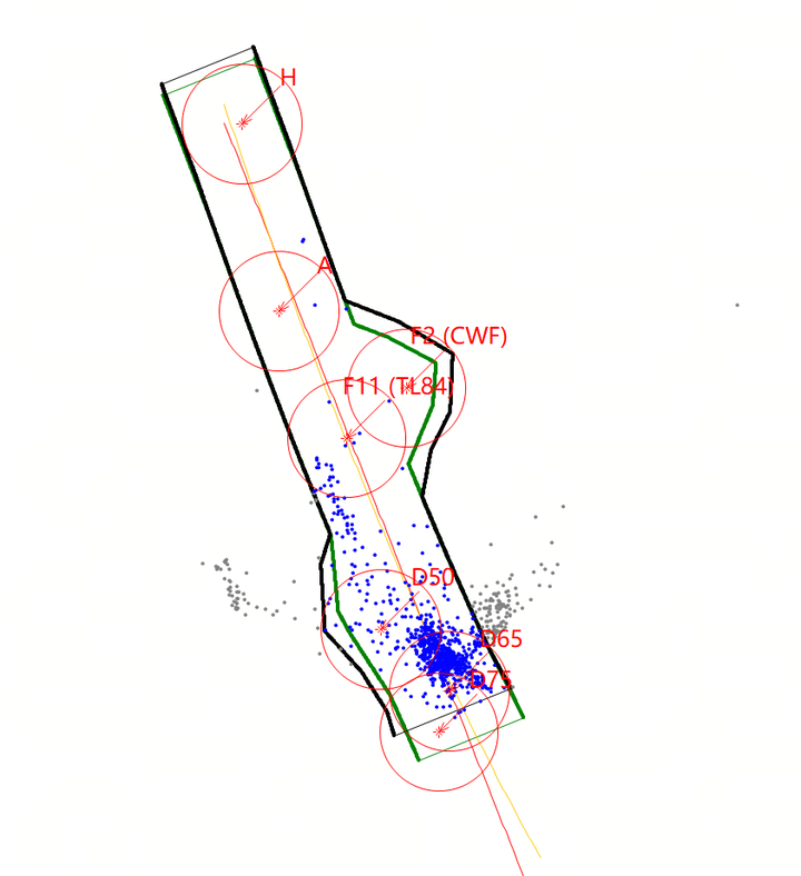

AWB 使能后,ISP 硬件将一帧划分为 32×32 块。某块的 R gain 与 B gain 值构成一个点 (R_Gain, B_Gain),即该点的 x 坐标为 R gain 值、y 坐标为 B gain 值。32×32 块的所有点构成一条标定的色温曲线,如下图所示。
Figure 3.21R Gain 与 B Gain 色温曲线
AWB Statistics模块将整个帧划分为32x32子块, 计算每个子块中R,Gr, Gb,B 4个Bayer像素的平均值。RAW数据来源(统计位置)可以设定成BLC(DeGamma)、LSC、AWB Gain、WDR,其中一个。
Figure 3.22 AWB统计数据节点
ROI 窗口位置与尺寸(fx、fy、fw、fh、weight)。 调试设定方法参考X5-VTunerClient工具指南 - ROI 矩阵参数章节
[0, 0, 100, 100, 1]

Manual exposure -0:25 < exposure error < 0:25 (f-stops). This can be verified through Imatest.
Table 3.214 AWB第一阶段准备条件
使用的Calibration通过采集标准灯箱不同色温下ColorChecker和灯箱壁的RAW,来进行WB标定。具体详细标定方法参见《X5-Calibration Tool工具指南》中有关AWB标定的部分。通过对采集到不同色温下RAW图进行标定计算以标定普朗克曲线图。
拍摄多种色温的colorchecker 24色卡Raw data,如下表所列。
注:在采集RAW数据的时候使用照度计(例如:Minolta CL-200A)记录色温值。
Illuminant Color Temperature Planckian/non-Planckian
D75 7500K Planckian
D65 6500K Planckian
D50 5000K Planckian
CWF 4150K Planckian
TL84 3800K Planckian
A 2800K Planckian
H 2300K Planckian
Table 3.215 AWB标定色温列表
3.2.3.1.1 调试校验
通过Imatest中的Colorcheck选项运行ColorChecker图像。 可以测试出一系列图表中的颜色信息,用于颜色分析,获取色块20-22的色相饱和度值(HSV)并将其平均。
另外:可以参考数值来判断AWB效果,最终表现取决于图像传感器的质量和客户要求。
Figure 3.23 Imatest颜色分析窗口
AWB quality 6,500K (HSV) 4,000K (HSV) 2,700K (HSV)
Great <0.025 <0.035 <0.030
Good 0.025 - 0.050 0.035 - 0.060 0.030 - 0.065
Fair 0.050 - 0.100 0.060 - 0.110 0.065 - 0.160
Poor >0.100 >0.110 >0.160
Table 3.216 AWB HSV数据参考

现实场景的动态范围远高于低成本 CMOS 图像传感器的可用动态范围。图像传感器只能捕获场景照度的一小范围并映射到其可用输出范围,超出传感器值范围的照度将被裁剪为黑色或白色。
自动曝光控制(AEC)决定场景照度的哪一部分映射到传感器值范围,采用场景评估来确定最佳曝光值。
为扩展动态范围,利用多曝光传感器获取不同动态范围的像素,扩展暗灰与近白区域的细节,尤其在高对比场景中有效复现完整场景辐照范围。共址多曝光(co-sited multi exposure)指同一位置的像素具有不同曝光值,合并单元根据各帧重叠的动态范围将其融合为一个高位像素。HDR 模块在无需访问 DDR 的情况下,将多帧融合为一帧高位数据,WDR 模块再将增强后的高位帧压缩回 12 位,保留比原始线性帧更多的信息。不同曝光之间的比例由曝光时间与曝光增益决定。2-DOL 模式下仅使用 Long 与 Short 两帧,参数说明中涉及 Very Short(VS)帧的部分对 2-DOL 不生效。

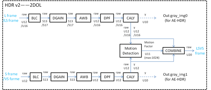

HDR 模块处理流程如下图所示:
其中两个通路上的BLC、DGAIN、AWB模块不需要用户具体调试;firmware会根据标定的结果自动应用。
Figure 3.3-1 HDR 模块框图

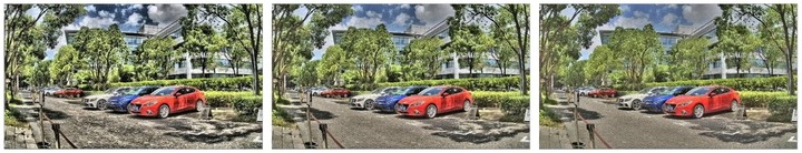

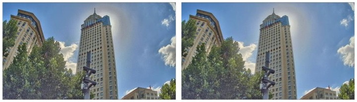

3.3.2 调试流程
HDR 模块推荐调试顺序为:确认曝光比率 → 调整 transRange 过渡区 → 调整 Deghost 去重影。建议配合实时预览与抓帧对比逐步收敛。
Step 1 确认曝光比率(ratio)
若使用模拟器调试,需确保设置的 ratio 与实际有效比率一致;若在板端通过 3A 调试,可跳过此步。2-DOL 下仅 ratio[0](long/short)生效,需确认其与实际长短帧曝光比率一致,否则后续 transRange 与 deghost 的判定基准会失准。

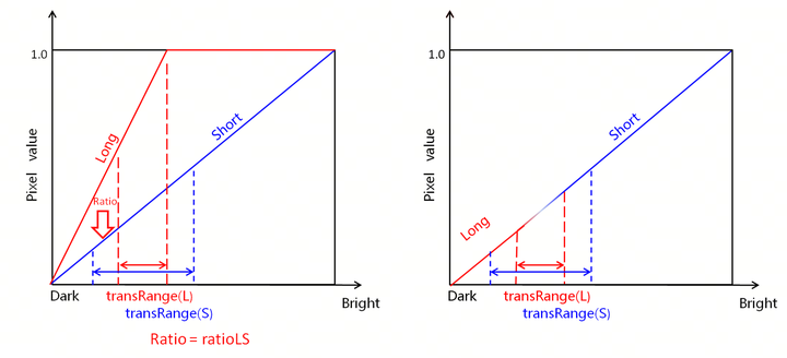

Step 2 调整 transRange(过渡区)
transRange 表示长帧与短帧融合的权重过渡区间。调整目标:输出亮区不过曝、暗区噪声不过高、过渡区自然。若过渡区不自然,可降低起始值并扩大过渡区间;若噪声过多,可同时提高起始值与结束值以减少短帧参与融合。2-DOL 下仅使用 transRange 中 L+S 相关的两组。
transRange 示意图如下:
Figure 3.3-2 transRange 示意图

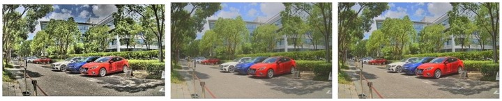

不同 transRange 取值的效果对比如下图(左上:transL 0.2/0.9;右上:transL 0.85/0.95;左下:transVS 0.5/0.9;右下:transVS 0.95/1.0,VS 对比 2-DOL 不生效仅作参考)。默认值 [[0.85,0.95],[0.85,0.95],[0,0.1],[0,0.1]] 中 2-DOL 仅第 1、3 组有效,可作为起点再按场景亮度分布微调。
Figure 3.3-3 transRange 调试效果对比

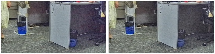

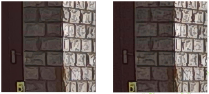

Step 3 调整 Deghost(去运动重影)

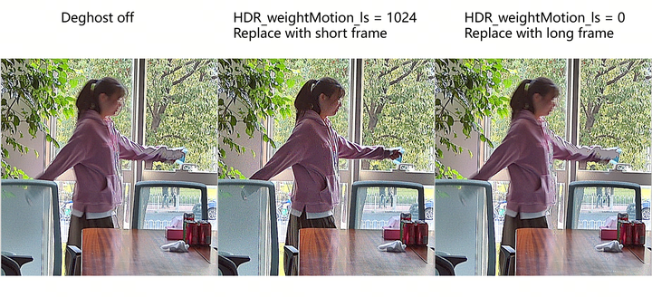

利用 deghost 功能去除因长短帧非同时捕获、场景存在运动物体而产生的融合重影。调试流程如下:
(1)观察输出是否存在运动重影;若存在,设 deGhostLs.isEnable 为 true、motionWeight 为 [1024, 1024](运动区域用短帧替换)。2-DOL 下仅 motionWeight[0] 生效。
Deghost 功能示意图如下:
Figure 3.3-4 Deghost 示意图
不同 motionWeight 取值的效果对比如下图(左:deghost 关闭;中:motionWeight[0]=1024;右:motionWeight[0]=0)。
Figure 3.3-5 motionWeight 调试效果对比

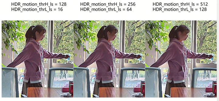

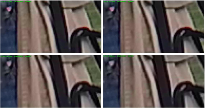

(2)调整 deGhostLs.motionLowerThreshold与deGhostLs.motionUpperThreshold,直到输出无重影。阈值判定:低于 lower threshold 判为静止区,高于 upper threshold 判为运动区,区间内线性插值。2-DOL 下仅 deGhostLs 组阈值生效,deGhostLsVs 组无效。
不同运动检测阈值的效果对比如下图(左:thrH 128/thrL 16;中:256/64;右:512/128)。
Figure 3.3-6 运动检测阈值调试效果对比

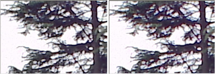

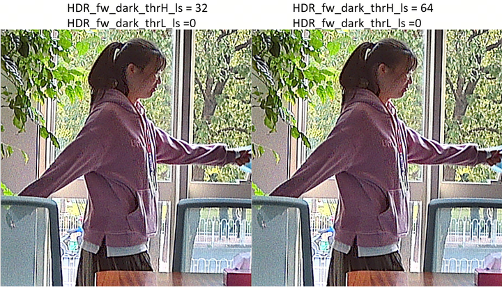

(3)若短帧某些区域过暗、静止区被误判为运动区,或过暗区域无可用信息,则调整 deGhostLs.darkLowerThreshold 与 deGhostLs.darkUpperThreshold,降低该区域的短帧权重。2-DOL 下仅 deGhostLs 组生效。建议随短帧增益增大而相应提高各阈值。
不同暗区阈值的效果对比如下图(左:dark_thrH 32/thrL 0;右:64/0)。
Figure 3.3-7 暗区阈值调试效果对比

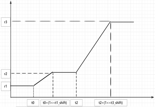

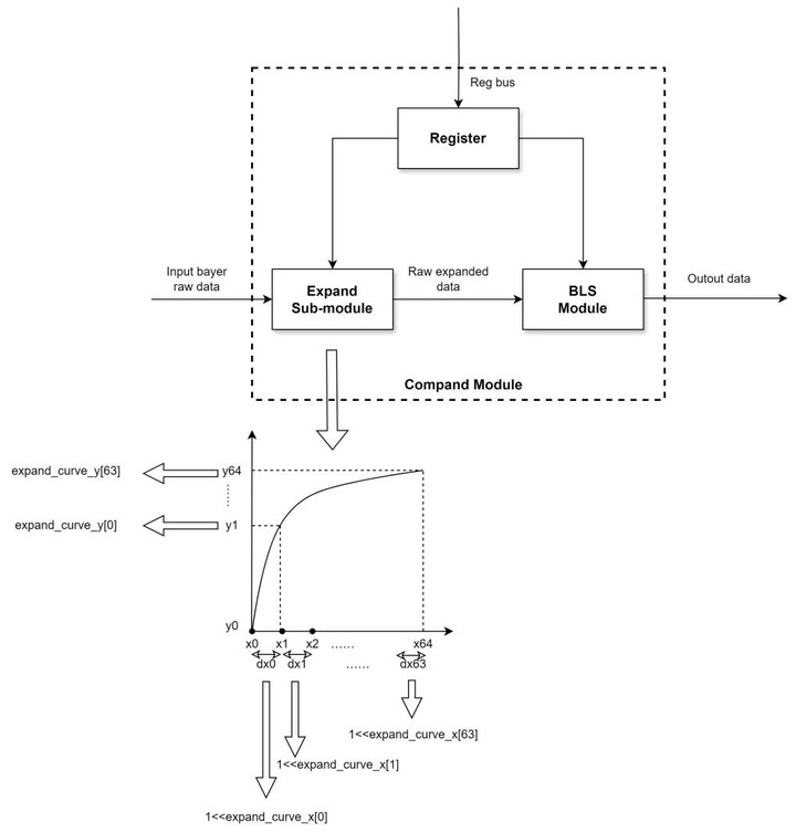

3.4 Compand
3.4.1 功能描述
Compand 模块位于 Bayer 域,主要用于调整和优化图像的亮度与色彩,使图像在不同环境下呈现最佳效果。其作用是平衡图像中亮度级的分布,改善视觉表现,使显示图像与内容创作者的原始意图一致,在实现准确且悦目的图像复现方面起关键作用。
Compand 包含两个子模块:expand 子模块与黑电平减除(BLS)子模块。expand 子模块将输入数据(12 位)扩展为 20 位 raw 数据;BLS 子模块用于避免直流偏置(DC offset)。Compand 模块框架如下图所示。
Figure 3.4-1 Compand 模块框架图
3.4.2 关键参数
Expand Curve 中 X 与 Y 用于输入与输出的曲线节点。内部将这些值分配到两个 RAM 表,分别用于 X、Y 分量,每个表包含 64 个节点。expandCurveX 表示相邻 X 锚点的距离,expandCurveY 表示每个 X 锚点对应的 Y 值,曲线关系详见 Figure 3.4-1。
Compand 模块可调参数如下表所示。
Table 3.4-1 Compand 参数说明
state Type: int
Range: {0, 1}
0:禁用该模块;1:使能该模块。
0
expandCurveX[64] Type: int
Range: [0, 20]
expand 曲线上相邻两个 X 锚点的距离:x[0]=0,dx[n]=(1<<expandCurveX[n]),x[n+1]=x[n]+dx[n],其中 n=0 至 63。曲线详见 Figure 49。
expandCurveY[64] Type: int
Range: [0, 1048576]
expand 曲线上各 X 锚点的 Y 值:y[0]=0,y[n+1]=expandCurveY[n],其中 n=0 至 63。曲线详见 Figure 49。
expandUseOutYCurve Type: bool
Range: {true, false}
true:使用手动配置的 Y 值;false:使用内置固定公式由配置的 X 计算 Y。
false
3.4.3 调试流程
可使用用户自定义 expand 曲线,或从标定工具获取 expand 曲线,两种方式择一。
方式一:配置用户自定义 expand 曲线
推荐步骤如下:
  1. 设置 expandCurveX 与 expandCurveY 以指定用户自定义曲线。
  2. 计算并以 20 位配置 BLS 值。
  3. 设置 blsEnable 为 true、state 为 1、expandUseOutYCurve 为 true。
方式二:配置由标定工具获取的 expand 曲线
在黑电平校正(BLC)子模块中,由标定工具获取 expand 曲线的推荐步骤如下:
  1. 使用标定工具获取 expand 曲线数据 expand_px 与 expand_y。
  2. 将 expand_px 拷贝到 .json 配置文件的 expandCurveX,expand_y 拷贝到 expandCurveY。
  3. 计算并以 20 位配置 BLS 值。
  4. 设置 blsEnable 为 true、state 为 1、expandUseOutYCurve 为 true。
3.4.4 调试建议与功能说明
● 若 expandCurveX 成员数不足 64,在 expandCurveX 末尾补 0。例如:
[17, 16, 14, 10, 16, 14, 10, 9, 16, 14, 10, 9, 16, 14, 10, 16, 14, 10, 16, 14, 10, 9, 16, 14, 10, 16, 14, 10, 9, 16, 14,
10, 16, 14, 10, 9, 16, 14, 10, 9, 11] → [17, 16, 14, 10, 16, 14, 10, 9, 16, 14, 10, 9, 16, 14, 10, 16, 14, 10, 16, 14,
10, 9, 16, 14, 10, 16, 14, 10, 9, 16, 14, 10, 16, 14, 10, 9, 16, 14, 10, 9, 11, 0, 0, 0, 0, 0, 0, 0, 0, 0, 0, 0, 0, 0, 0, 0, 0,
0, 0, 0, 0, 0, 0, 0] → 在末尾补 0 至 64 个元素。
● 若 expandCurveY 成员数不足 64,将最后一个成员复制到 expandCurveY 末尾补齐。例如:
[512, 915, 1016, 1022, 1827, 2029, 2042, 2048, 3661, 4064, 4090, 4109, 7335, 8142, 8192, 14645, 16258,
16359, 29239, 32466, 32667, 32768, 58579, 65032, 65435, 116957, 129862, 130669, 131072, 234316,
260128, 261741, 467826, 519448, 522675, 524288, 937266, 1040510, 1046963, 1048575, 1048575] → [512,
915, 1016, 1022, 1827, 2029, 2042, 2048, 3661, 4064, 4090, 4109, 7335, 8142, 8192, 14645, 16258, 16359,
29239, 32466, 32667, 32768, 58579, 65032, 65435, 116957, 129862, 130669, 131072, 234316, 260128,
261741, 467826, 519448, 522675, 524288, 937266, 1040510, 1046963, 1048575, 1048575, 1048575,
1048575, 1048575, 1048575, 1048575, 1048575, 1048575, 1048575, 1048575, 1048575, 1048575, 1048575,
1048575, 1048575, 1048575, 1048575, 1048575, 1048575, 1048575, 1048575, 1048575, 1048575, 1048575] → 将最后一个值 1048575 复制填充至 64 个元素。

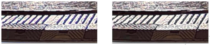

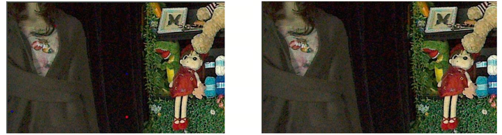

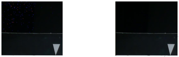

步骤 2:观察图像过曝区域是否偏紫。若是,调整 lThreshold 参数校正颜色。
步骤 3:检查图像是否有坏点。若有,减小 dpccTh 和 dpccMidTh 进行校正。

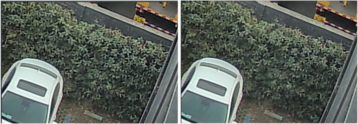

如图3.6-2 所示,调试 dpccTh 和 dpccMidTh 参数的示例结果。
左图:dpccTh=4095, dpccMidTh=4095,右图:dpccTh=2500, dpccMidTh=2500
Figure 3.6-2 调试 RGB-IR dpccTh 和 dpccMidTh 的示例结果

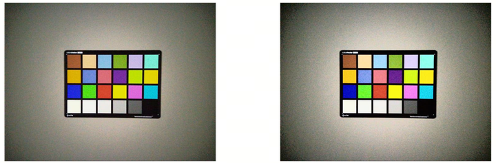

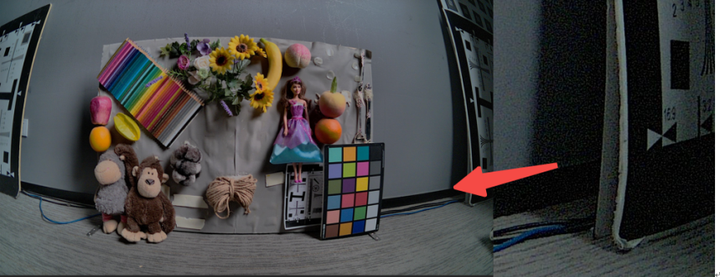

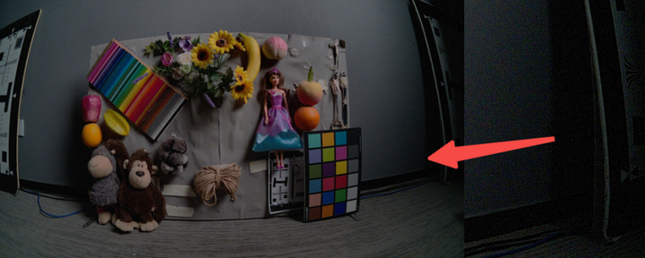

Shading主观场景调试方法
  1. 将摄像头置于studio的环境中,边角最好是灰色平面区域,确保当前增益为1x gain,当前应该是所有亮度下shading表现最好的一组,因此图像效果很好,边角噪声较小,因此当前gain梯度下强度可以设置shading强度到最大值。在高倍gain及环境亮度较低时,需要判断边角噪声的大小,根据以上介绍的调试方法来决定shading强度。
Figure 3.71 ISP Gain 0, 1000 lux场景
  1. 降低环境亮度,gain增加让shading 强度达到下一个梯度,主观评估噪声量来决定当前状态的强度值,同样设定到shading strength对应的gain档位里,重复以上操作为所有gain 档位调试出匹配的shading 强度值。
Figure 3.72 ISP Gain 3, 500 lux 场景。
例如在光照为(500 lux)的场景,增益值大约为3x。此时,图像中的噪点开始增加,因此,对于增益为3的情况下,稍微降低shading强度值是可以接受的。

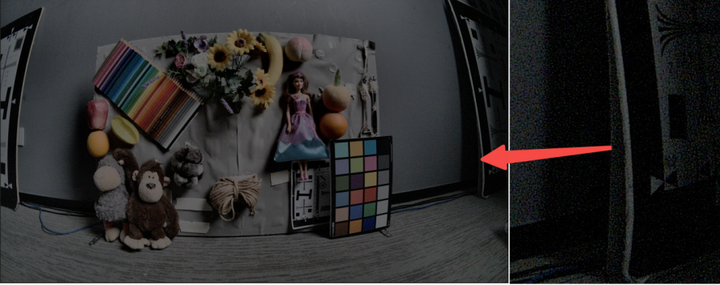

Figure 3.73 ISP max gain, 20 lux-max strength
Figure 3.74 Max gain – low strength

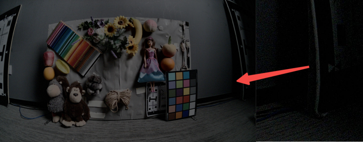

当在20 lux的弱光条件下,此时往往能达到最大增益。Figure 3.73显示最大shading校正强度的图像效果,Figure 3.74是适当降低shading强度后的图像效果。从结果来看降低Shading强度可以降低图像噪声,同时角落的亮度出现一定程度降低,但仍能获得场景内的对象信息。调试时要根据实际需求,对边角亮度和噪声表现做折中,以获得更适配需求的画质表现。

为了提高校正功能的精确性,在 x 和 y 维度上被分割为32个区域。下图概述了镜头阴影校正区域分布情况。
Figure 3.75 LSC区域划分
每个区域的坐标是可编程的(默认均匀分布)。此外,每个区域和每个颜色分量的镜头阴影校正参数也是可编程的(通过Calibration tool可以设定和生成参数,一般保持默认均分mesh矩阵)。每个坐标适用于每个颜色分量。
在每个扇区内,校正函数F(x,y)可以表示为其四个边缘处离散校正值之间的双线性插值函数。这种插值是由硬件在图像数据处理过程中实时执行的。

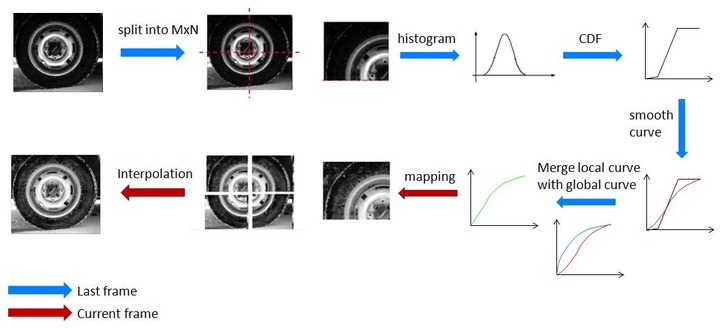

3.9 WDR
3.9.1 功能描述
宽动态范围(WDR, Wide Dynamic Range)是一种结合全局与局部灰度映射的方法,用于将位宽从 20 位压缩到 12 位,并增强图像可见度,尤其对暗图效果显著。它同时提升局部对比度与全局对比度,主要用于高动态范围图像,如逆光场景或大块阴影区域的风景。
WDR 模块工作流程如下图所示。
Figure 3.9-1 WDR 工作流程图
WDR提供两种不同的平滑强度(smoothing strength)配置模式:
全局模式:所有的块都使用相同的平滑强度,这有助于在整个图像上实现一致的视觉效果。
局部模式:平滑强度可以根据块与块之间的亮度和内容差异进行调整。这意味着在图像的不同区域可以应用不同的处理强度,以更好地处理局部的光照变化。
通过上述方法,WDR模块能够有效地调整图像中的局部和全局对比度,特别是在背光场景或阴影区域,能够提供更加清晰和细腻的图像细节。

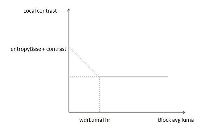

Local跟global的比重设定
contrast* Type: int
Range: [-1023, 1023]
局部曲线和全局曲线的合并权重。 当contrast = 1023时,局部曲线权重为1,全局曲线权重为0,仅局部曲线生效; 当contrast = 0时,局部曲线权重为0,全局曲线权重为1,仅全局曲线生效; 当contrast在(0,1023)内时,局部曲线和全局曲线按各自比例进行合并。
0
entropyEnable Type: bool
true:熵信息参与块分类(熵信息不参与块的local权重的调整); false:熵信息和亮度信息都参与块的local权重的调整。 此模块目的是不同亮度区(或者不同信息区)Local比重
Usage Frequency:low
false
entropySlope* Type: int
Range: [0, 1023]
base 越大、slope 越小,局部对比度越强。
0
entropyBase* Type: int
Range: [0, 1023]
熵基值。
0
wdrLumaThr* Type: int
Range: [0, 1023]
暗区与亮区的阈值。entropyEnable 为 true 时无效。
64

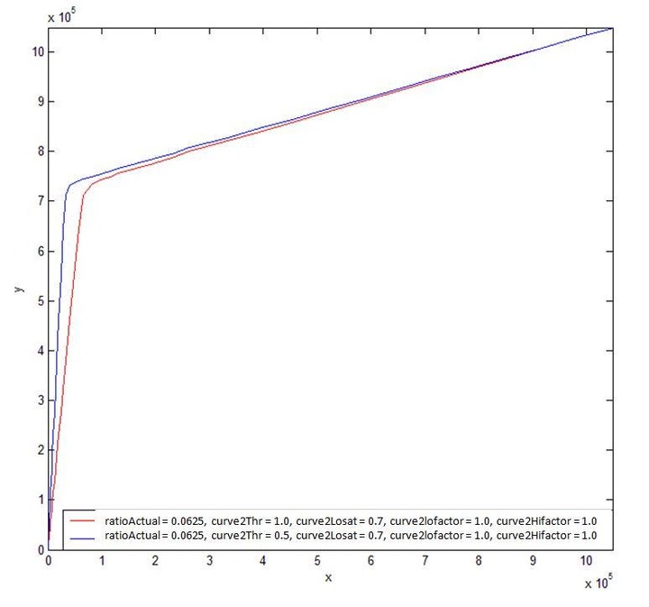

wdrCurveSelect Type: int
Range: [0, 2]
手动全局曲线类型:0=内置曲线,1=对数曲线,2=S 曲线。
0

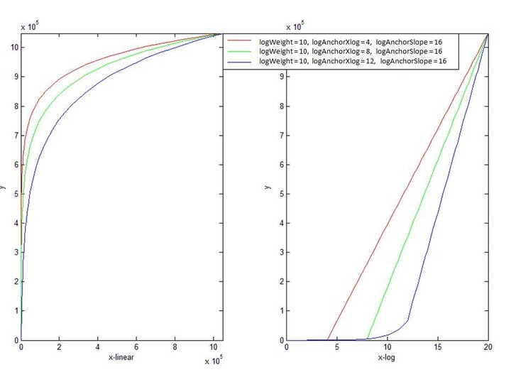

logWeight* Type: int
Range: [0, 10]
(Curve 1) 手动全局曲线的对数权重。
0
logAnchorXLog* Type: float
Range: [0.0, 20.0]
(Curve 1) 对数曲线拐点 X 坐标(对数域)。线性映射区 ≤2^ logAnchorXLog,对数压缩区 > 2^ logAnchorXLog。
Usage Frequency:low
0
logAnchorSlope* Type: int
Range: [0, 4096]
(Curve 1) 对数曲线线性映射区的斜率。
Usage Frequency:low
16
ratioActual Type: float
Range: (0.0, 2.0]
(Curve 2) 短帧与长帧之比。
Usage Frequency:low
2
curve2Thr Type: float
Range: [0.0, 1.0]
(Curve 2) S 曲线拐点 X 坐标。
Usage Frequency:low
1
curve2LoSat Type: float
Range: [0.0, 1.0]
(Curve 2) S 曲线拐点 Y 坐标。
Usage Frequency:low
0.7
curve2LoFactor Type: float
Range: (0.0, 2.2]
(Curve 2) S 曲线前半段弯曲方向与程度:<1.0 凹,=1.0 直,>1.0 凸。
Usage Frequency:low
1
curve2HiFactor Type: float
Range: (0.0, 2.2]
(Curve 2) S 曲线后半段弯曲方向与程度:<1.0 凹,=1.0 直,>1.0 凸。
Usage Frequency:low
1

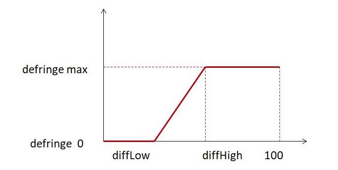

WDR高对比度边缘抑制
diffHigh Type: float
Range: [0.0, 100.0]
检测高对比边缘的阈值,检测到的高对比边缘将变浅。值越大检测到的高对比边缘越少。
100
diffLow Type: float
Range: [0.0, 100.0]
检测低对比边缘的阈值,检测到的低对比边缘将变浅。值越大检测到的低对比边缘越少。
100

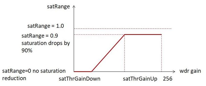

WDR暗区降饱和度参数
satRange* Type: float
Range: [0.0, 1.0]
饱和度降低强度。
Usage Frequency:low
0
satThrGainDown* Type: int
Range: [0, 256]
确定需去饱和像素的下阈值。值越大去饱和的暗像素越少。
Usage Frequency:low
1
satThrGainUp* Type: int
Range: [0, 256]
确定需去饱和像素的上阈值。可用于降低暗色噪声与暗异常色。
Usage Frequency:low
16

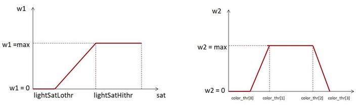

WDR Halo Color Fading调试参数
lightEn* Type: bool
true:使能 halo 色彩淡化功能;false:禁用。
Usage Frequency:low
false
lightSatLoThr* Type: int
Range: [0, 255]
低/高饱和度阈值。pixel_sat ≤ lightSatLoThr 为低饱和不需去饱和;lightSatLoThr < pixel_sat ≤ lightSatHiThr 为过渡区间;pixel_sat > lightSatHiThr 为高饱和需去饱和。
Usage Frequency:low
64
lightSatHiThr* Type: int
Range: [0, 255]
高饱和度阈值(见 lightSatLoThr)。
Usage Frequency:low
128
lightRedThrLog[4]* Type: float
Range: [0.0, 20.0]
红色阈值,单调递增(对数域)。
Usage Frequency:low
[0, 0, 0, 0]
lightGreenThrLog[4]* Type: float
Range: [0.0, 20.0]
绿色阈值,单调递增(对数域)。
Usage Frequency:low
[0, 0, 0, 0]
lightBlueThrLog[4]* Type: float
Range: [0.0, 20.0]
蓝色阈值,单调递增(对数域)。
Usage Frequency:low
[0, 0, 0, 0]
lightYellowThrLog[4]* Type: float
Range: [0.0, 20.0]
黄色阈值,单调递增(对数域)。
Usage Frequency:low
[0, 0, 0, 0]
lightCyanThrLog[4]* Type: float
Range: [0.0, 20.0]
青色阈值,单调递增(对数域)。
Usage Frequency:low
[0, 0, 0, 0]

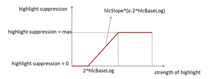

WDR 高光补偿参数
hlcBaseLog Type: float
Range: [0.0, 19.0]
高光补偿阈值(对数域)。值越大,检出的高光块越少。
Usage Frequency:low
0.0
hlcSlope Type: int
Range: [0, 256]
高光补偿强度。值越大,高光补偿越强。
Usage Frequency:low
0

Figure 3.9-2 flatLevel 调试效果(0 / 7 / 15)
flatMode=0 时为 manual 模式,使用 flatLevel 值;flatMode=1 时为 auto 模式,使用 flatLevel 加 flatLevelInc 指定的自动增量。flat 参数按块亮度与区域纹理丰富度两维自动计算,flatLevelInc 每行对应不同亮度(暗/中暗/中亮/亮),每列对应纹理丰富度,列索引越大纹理越丰富。
Step 2 调试 Global 层
依次调试手动全局曲线、自动全局曲线,再混合。此步需设 contrast=0、entropyBase=0、entropySlope=0。
  1. 手动全局曲线:fixedWeight=1023,调 gamma 使平均亮度适中。常用对数曲线,可汇聚灰阶像素,对比度虽降但信息基本可见,通过 logWeight 易于调整。需按 WDR 计算的平均亮度调 gamma,平均亮度 [0,1023] 越大,logWeight 越小。
Figure 3.9-3 logWeight 调试效果(4 / 8)
  1. 自动全局曲线:fixedWeight=0。全局直方图曲线可使像素均匀分布、对比度合适,自然亮度适中,flatLevelGlobal 可固定在 15 以内。
Figure 3.9-4 flatLevelGlobal 调试效果(0 / 7 / 15)
  1. 混合:fixedWeight 设 0~1023。自动全局曲线会扩大光晕,增益越大 fixedWeight 越大。
Figure 3.9-5 全局层混合效果(0-auto / 1023-manual /512- mixed)
Step 3 混合 Local 曲线与 Global 曲线
用 contrast、entropyBase、entropySlope 混合 local 层与 global 层。
● 设 contrast 指定每块的全局 local 层权重,范围 0~1023(如 512)。
● 按 brightness tradeoff 设 entropyBase 与 entropySlope,按熵与块亮度指定 local 层权重。亮度越高 local 权重越低:
▪ 室外:降低 local 权重可减轻天空灰阴影。
▪ 室内:降低 local 权重可减轻白墙灰阴影。
▪ 夜间:降低 local 权重可减轻大灯光晕。
Local 层、Global 层、混合图像及不同参数对比效果如下。
Figure 3.9-6 Local 层 / Global 层 / 混合图像
Figure 3.9-7 不同参数混合对比(contrast=512 / contrast=256, entropyBase=256, entropySlope=1023)
Step 4 限制 WDR 增益
设 maxGain 与 minGain 限制 WDR 增益。暗区增益较大,但夜间暗区过大增益会放大噪声,用 maxGain 限制最大增益,minGain 限制最小增益,maxGain 更常用。
Figure 3.9-8 maxGain 调试效果(4096 / 16 / 8)
Example Results
WDR 模块效果示例如下图(state=0 与 state≠0)。
Figure 3.9-9 WDR 效果示例(state=0 / state≠0)

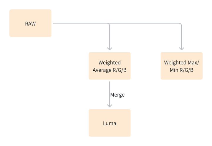

以下是对输入原始图像进行预处理的两个关键步骤的详细描述:
  1. Luma值计算。预处理的第一步是计算亮度(luma)值。这涉及到以下子步骤:
  1) 使用3x3的像素窗口,首先计算红色(R)、绿色(G)、蓝色(B)值的加权平均值。
  2) 计算R/G/B值的最大值和最小值的加权。
  3) 将上述两个计算结果与输入的原始数据结合,得到最终的luma值。
  1. Pre-Gamma映射。对luma值应用pre-gamma映射和low_strength模块进行进一步处理。Pre-Gamma LUT这是一个包含65个bin的查找表,用于扩展灰度值,使其更加分散,从而增强图像的动态范围。Low_Strength这是一个可配置的参数,用于控制图像暗区的亮度。参数值越大,暗区的亮度信息越丰富,使得全局亮度提高。
在完成上述预处理步骤后,将对luma值进行全局和局部统计。
全局统计:计算整幅图像的平均值和均方差,以获取图像的整体亮度和对比度信息。
局部统计:将图像划分为MxN像素的块,并为每个块单独计算局部曲线。这包括计算每个块的平均值和直方图,后者是通过将20位灰度值分成64个区间并使用直方图LUT进行配置来实现的。
这些预处理步骤为WDR算法提供了必要的数据,以优化图像的局部和全局对比度,特别是在高动态范围的场景中,如背光或阴影区域。

▪ 块亮度信息参与:entropyBase=a1、entropySlope=1023、wdrLumaThr=a2。块均值亮度 < wdrLumaThr 时,每块最终 local 权重为 contrast 加逐渐递减的 entropyBase;块均值亮度 > wdrLumaThr 时,最终 local 权重由 contrast设定。
Figure 3.9-11 WDR Luma 阈值

Manual Global Curve Types
手动全局曲线支持以下类型,通过 wdrCurveSelect 选择。
● 内置曲线(wdrCurveSelect=0)。
● 对数曲线(wdrCurveSelect=1):通过 logWeight、logAnchorXLog、logAnchorSlope 调整。对数曲线可将像素汇聚到灰阶,对比度降低但信息可见。不同对数曲线形状如下图。
Figure 3.9-12 对数曲线形状
● S 曲线(wdrCurveSelect=2):通过 ratioActual、curve2Thr、curve2LoSat、curve2LoFactor、curve2HiFactor 调整。若 pipeline 开启 HDR,ratioActual 应 ≥1 以使用 HDR 的 ratio;若关闭 HDR,ratioActual 可 <1(native HDR 模式用实际 ratio,或仅用于调整 S 曲线拐点 x)。S 曲线拐点 x = 2^20 × curve2Thr × ratioActual,拐点 y = 2^20 × curve2LoSat,前后半段弯曲由 curve2LoFactor、curve2HiFactor 调整。不同 S 曲线形状如下图。
Figure 3.9-13 S 曲线形状

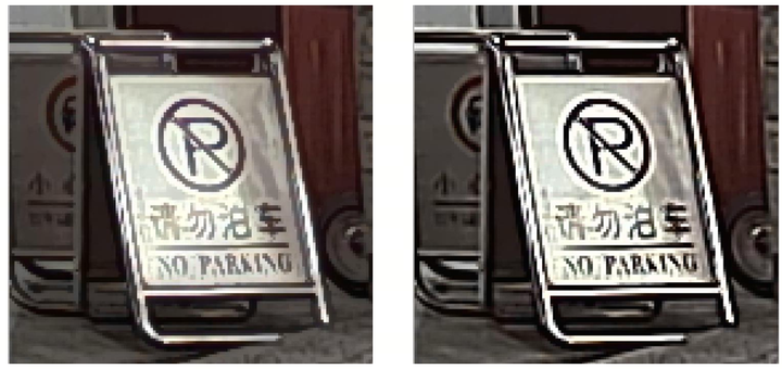

Defringe
Defringe 针对高对比度边缘。其工作逻辑如下图所示。
Figure 3.9-14 Defringe 逻辑框图
Defringe 效果如下(左:diffHigh=100、diffLow=100;右:diffHigh=75、diffLow=50)。
Figure 3.9-15 Defringe 效果
Saturation Adjustment
饱和度调整可降低因提亮暗区导致的过饱和。其工作逻辑如下图所示。
Figure 3.9-16 饱和度调整逻辑框图
饱和度调整效果如下(左:satRange=0.0;右:satRange=0.5)。
Figure 3.9-17 饱和度调整效果
Halo Color Fading
Halo color fading 功能应用于 HSV 颜色空间,主要通过调整饱和度阈值与六种纯色(红、绿、蓝、黄、青、品红)的参数来调整单个像素的饱和度。六种纯色将整个色彩空间划分为六个区间,若像素落入某区间,仅由相邻的两个色相参数调整。如下图点 a,仅 R 与 Y 参数生效。
Figure 3.9-18 Halo Color Fading 逻辑框图
当像素饱和度达到调整阈值时,也会考虑相邻纯色参数。单个色相分为以下 5 段(color_thr 指 lightRedThrLog/lightGreenThrLog/lightBlueThrLog/lightYellowThrLog/lightCyanThrLog/lightMagentaThrLog 之一):
● pixel_value ≤ color_thr[0]:去饱和比例为零,保护低饱和像素。
● color_thr[0] < pixel_value ≤ color_thr[1]:像素值越大去饱和比例越大,用于过渡消除紫边。
● color_thr[1] < pixel_value ≤ color_thr[2]:去饱和比例为 1。
● color_thr[2] < pixel_value ≤ color_thr[3]:像素值越大去饱和比例越小,增强光晕颜色衰减形成吸光效果。
● pixel_value > color_thr[3]:去饱和比例为零,保护光源中心颜色。
为保持颜色单调性,通常将 color_thr[0] 与 color_thr[1] 设为 0;若需用此功能消除紫边,需将 color_thr[2] 与 color_thr[3] 设为最大值 20。最终去饱和量 w 由 Figure 3.9-19 中 w1×w2 计算。Halo color fading 效果如下图。
Figure 3.9-19 Halo Color Fading 效果
Highlight Compensation
高光补偿功能基于局部对比度计算当前块为高光区域的可能性,可能性越高光线衰减越大。其工作逻辑如下图所示。
Figure 3.9-20 高光补偿逻辑框图
高光补偿效果如下(上:hlcBaseLog=0、hlcSlope=0 vs hlcSlope=2;下:hlcSlope=0 vs hlcSlope=4)。
Figure 3.9-21 高光补偿效果(hlcSlope=0 / 2)
Figure 3.9-22 高光补偿效果(hlcSlope=0 / 4)

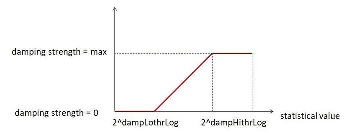

Damping 功能解决场景变化时 WDR 产生的闪烁。闪烁根因是场景变化时采集帧与应用帧的差异,采集帧生成的曲线不适用于应用帧导致逐帧变化。分 manual 与 auto 两种模式:
● dampMode=0 为 manual 模式(常用),dampCurveCoef 与 dampAvgCoef 作为阻尼强度。
● dampMode=1 为 auto 模式,dampCurveCoef 与 dampAvgCoef 的自动计算逻辑如下图。
Figure 3.9-23 dampCurveCoef/dampAvgCoef 自动计算逻辑框图
dampLoThrLog 与 dampHiThrLog 为亮度变化检测阈值:达上阈值阻尼最强、低于下阈值最弱。dampFilterSize 设场景变化检测参考帧数;dampCoefDecLimit/dampCoefIncLimit 限制 dampCurveCoef/dampAvgCoef 单步变化(如前帧为 a、当前帧为 b,则 b 限制在 [a-dampCoefDecLimit, a+dampCoefIncLimit]);dampCurveMax/Min 限制 dampCurveCoef 上下限,dampAvgMax/Min 限制 dampAvgCoef 上下限。
3.10 GE (Green Equalization)
3.10.1 功能描述
由于半导体工艺及两行寄存器特性的细微差异,生成图像中 Gr 和 Gb 像素的强度不均匀(每行像素值偏大或偏小)。绿平衡(GE)的主要目的就是减小这一现象。
Figure 3.10-1 Gr/Gb 不均匀导致的栅格
3.10.2 关键参数
下表列出了 GE 模块可供调试的参数。
注:默认情况下,参数在手动模式下可用。带星号(*)的参数在自动模式下也可用;带双星号(**)的参数仅在自动模式下可用。
Table 3.10-1 GE 参数
state Type: int
Range: {0, 1}
GE 模块使能开关。 0:关闭GE 模块; 1:使能GE 模块。 使能后,GE 模块对 Gr/Gb 像素执行绿平衡校正以减小栅格伪影;关闭则不校正。
1
threshold Type: float
Range: [0, 511]
GE 模块的像素执行判定阈值。 用于控制绿平衡(Gr/Gb 均衡)处理的像素覆盖范围;值越大,被执行 GE 处理的像素越多(存在上限),反之越少,取值过小栅格难以消除。推荐取值范围 0.1 ~ 10。
0.3

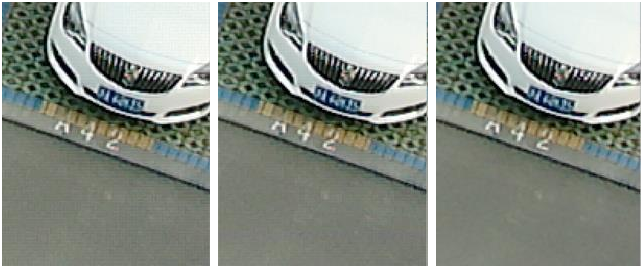

3.10.3 调试流程
推荐按以下流程调试 GE 模块:
步骤 1:若输出出现栅格伪影,则启用 GE 模块。
步骤 2:将 threshold 设为 0.3。
步骤 3:若栅格仍然存在,将 threshold 调大,直到无伪影。
下图展示 GE 模块的示例结果。本例中,GE 禁用时栅格伪影明显并影响画质;threshold 设0.3时栅格减弱;threshold 改为 1.2 时栅格几乎消除。
Figure 3.10-2 GE 效果示例(GE 禁用 / threshold=0.3 / threshold=1.2)

如图3.11-1 所示,DPCC 模块的示例结果。
左图:state=0,右图:state≠0
Figure 3.11-1 DPCC 示例结果
基于坏点数量和类型,已预定义若干参数集。可使用这些集进行调试。但不建议对单个参数进行调试时使用参数集,关键参数表格已详细说明了每个参数调试方向对坏点的影响。

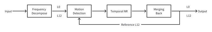

3.12.1.1 3DNR
3DNR 是一个根据各种标定噪声模型进行降噪的模块。经频率分解后,3DNR 模块可对三个频带分别降噪。然后借助运动检测,对静态区域施加更多时域降噪(TNR)。下图所示为 3DNR 的框图,图中 L0 表示细节层,L12 表示弱细节层。
Figure 3.12-1 3DNR 框图

3.12.2.1 3DNR 参数
下表列出了 3DNR 模块可供调试的参数。
Table 3.12-1 3DNR 参数
