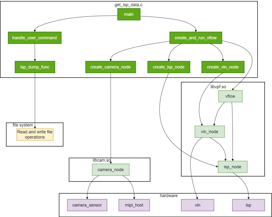

软件架构说明

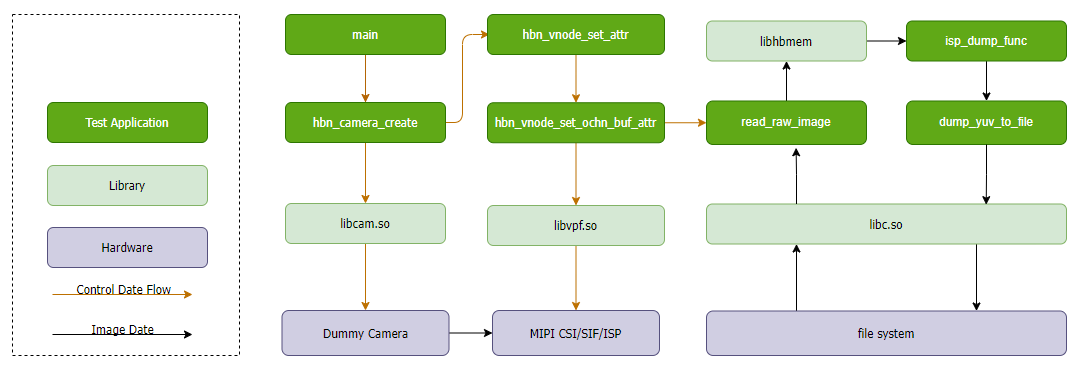

get_isp_data 代码各个功能模块通过调用 libcam.so 和 libvpf.so 中函数实现相机管理视频流处理。 camera 模块主要依赖于 libcam.so 提供相机控制功能,而视频处理模块依赖于 libvpf.so 提供视频流处理节点管理功能。
get_isp_data 软件架构如下所示:
  • get_isp_data.cmain 函数程序入口,它调用 create_and_run_vflow 函数创建运行视频流,以及调用 handle_user_command 函数处理用户命令。
  • create_and_run_vflow 函数负责创建视频流各个节点,包括相机节点、视频输入节点图像信号处理节点,以及创建启动视频流。
  • create_camera_node 函数用于创建相机节点,该节点硬件相机传感器和 MIPI 主机相关联,通过 libcam.socamera_node 实现。
  • create_vin_node 函数用于创建视频输入节点,该节点硬件视频输入引擎相关联,通过 libvpf.sovin_node 实现。
  • create_isp_node 函数用于创建图像信号处理节点,该节点硬件图像信号处理引擎相关联,通过 libvpf.soisp_node 实现。
  • handle_user_command 函数根据用户输入命令调用相应函数处理,其中 isp_dump_func 函数用于获取图像信号处理节点数据写入文件系统文件。
  • vflow 节点表示视频流,它视频输入节点图像信号处理节点连接起来,通过 libvpf.so相关函数实现。
  • 硬件节点包括相机传感器、 MIPI 主机、视频输入引擎图像信号处理引擎,它们分别相应软件节点相关联,共同完成图像数据采集、传输处理。

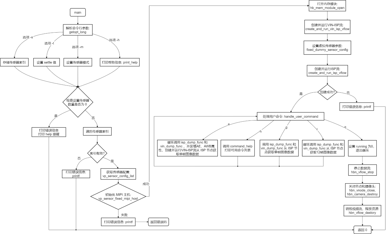

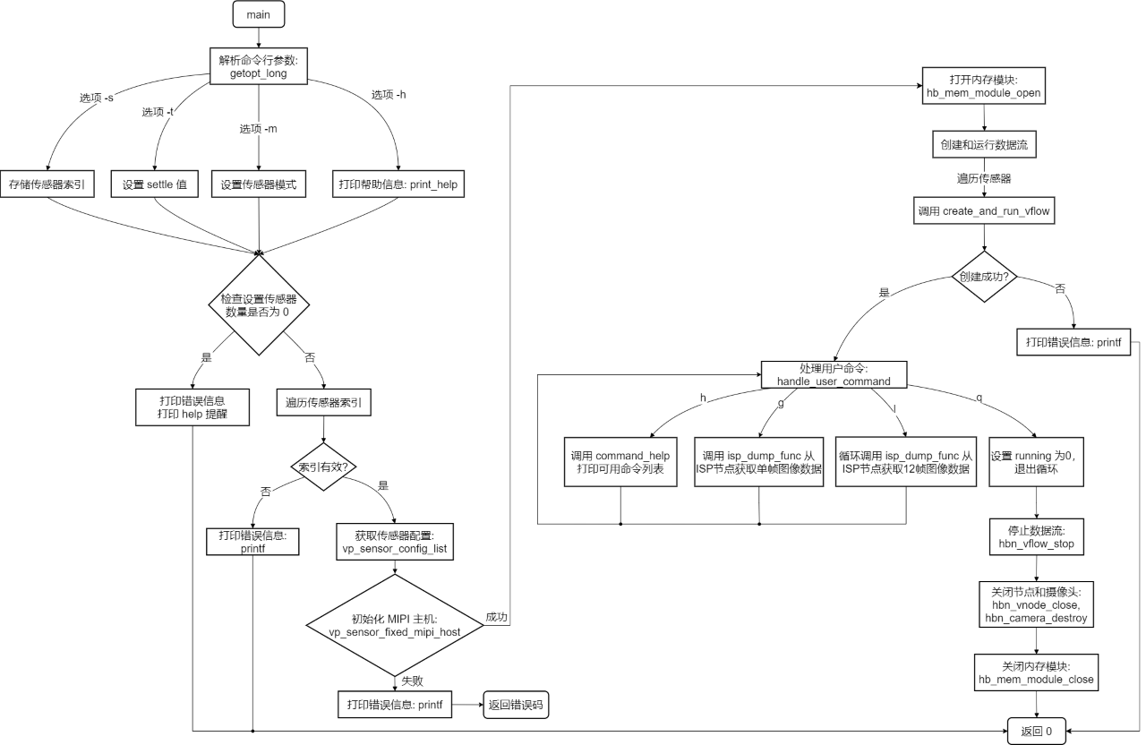

API 流程说明
get_isp_data程序流程如下:
说明:
  • 解析命令行参数:使用 getopt_long 函数解析命令行参数。
  • 打印帮助信息:调用 print_help 函数显示帮助信息。
  • 获取传感器配置:从 vp_sensor_config_list获取配置。
  • 初始化 MIPI 主机:调用 vp_sensor_fixed_mipi_host 函数进行初始化。
  • 打开内存模块:调用 hb_mem_module_open 函数初始化内存管理模块。
  • 创建运行数据流:调用 create_and_run_vflow 函数每个传感器创建启动数据流。
  • 处理用户命令:调用 handle_user_command 函数进入用户交互模式。
  • 停止数据流:调用 hbn_vflow_stop 函数停止数据流。
  • 关闭节点摄像头:调用 hbn_vnode_closehbn_camera_destroy 函数释放资源。
  • 关闭内存模块:调用 hb_mem_module_close 函数关闭内存管理模块。

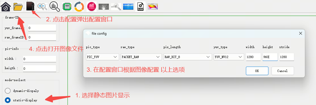

执行程序获取isp_chn0_1280x960_stride_1280_sframeid_1.yuv 命名格式的 YUV 图像。
可以使用 Hobot player 工具浏览图像,图像参数配置说明如下:
  • 浏览 YUV 图
按照如下所示步骤配置选项,其中 file config 里面关注 pic_type 、 yuv_type 、 width 和 height 的配置, sc1330t 配置为( PIC_YUV,YUV_NV12,1280,960 )

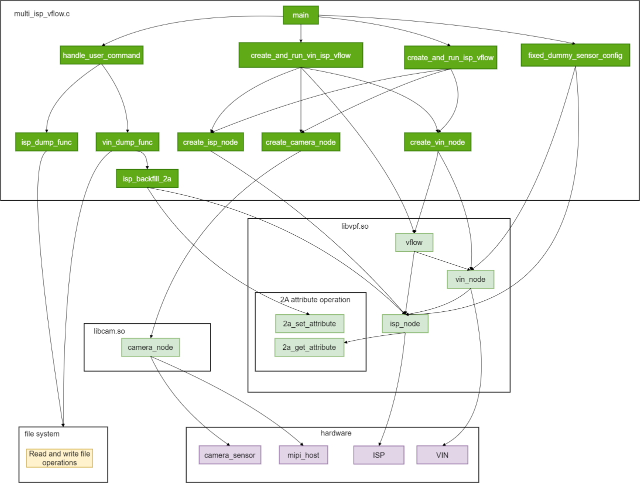

软件架构说明
multi_isp_vflow 通过调用 libcam.solibvpf.so的 API,实现相机初始化、图像采集、视频输入、 ISP 处理功能,构建一个完整图像信号处理视频输入处理软件架构。其中,libcam.so 负责相机设备驱动控制,而 libvpf.so 提供视频输入和 ISP 处理核心功能,两者协同工作,实现图像信号输入、处理输出。
multi_isp_vflow 软件架构如下所示:
libcam.so 作为底层相机驱动库,提供相机设备驱动控制功能。multi_isp_vflow 通过调用 libcam.so 的 API,实现相机初始化、图像采集资源释放操作,使得相机能够其他模块协同工作,完成图像信号输入处理,其中核心函数如下:
  • hbn_camera_create:用于创建相机节点,初始化相机设备,使能够进行图像采集。
  • hbn_camera_attach_to_vin:将相机节点绑定视频输入节点,建立相机视频输入之间接,确保相机采集图像数据能够传输视频输入节点进行后续处理。
  • hbn_camera_destroy:用于销毁相机节点,释放相机设备资源,结束相机图像采集功能。
libvpf.so 作为底层视频处理框架库,提供视频输入和 ISP 处理核心功能。multi_isp_vflow 通过调用 libvpf.so 的 API,实现视频输入节点和 ISP 节点创建、配置、数据处理管理操作,使得视频输入和 ISP 处理能够其他模块协同工作,完成图像信号输入、处理输出,其中核心函数如下:
  • hbn_vnode_open:用于打开视频输入节点或 ISP 节点,初始化节点设备,使能够进行数据处理。
  • hbn_vnode_set_attrhbn_vnode_set_ichn_attrhbn_vnode_set_ochn_attr:用于设置节点属性、输入通道属性输出通道属性,配置节点工作参数,如分辨率、帧率、色彩格式等,以满足不同处理需求。
  • hbn_vnode_getframehbn_vnode_releaseframe:用于节点获取数据释放数据,实现数据读取管理。
  • hbn_vflow_createhbn_vflow_add_vnodehbn_vflow_bind_vnodehbn_vflow_starthbn_vflow_stophbn_vflow_destroy:用于创建、管理、绑定、启动、停止销毁数据流( vflow),实现数据不同节点之间传输处理流程控制。
  • hbn_isp_get_awb_attrhbn_isp_set_awb_attrhbn_isp_get_exposure_attrhbn_isp_set_exposure_attr:用于获取设置 ISP 的自动白平衡( AWB)和曝光( AE)属性,实现图像质量调节控制。

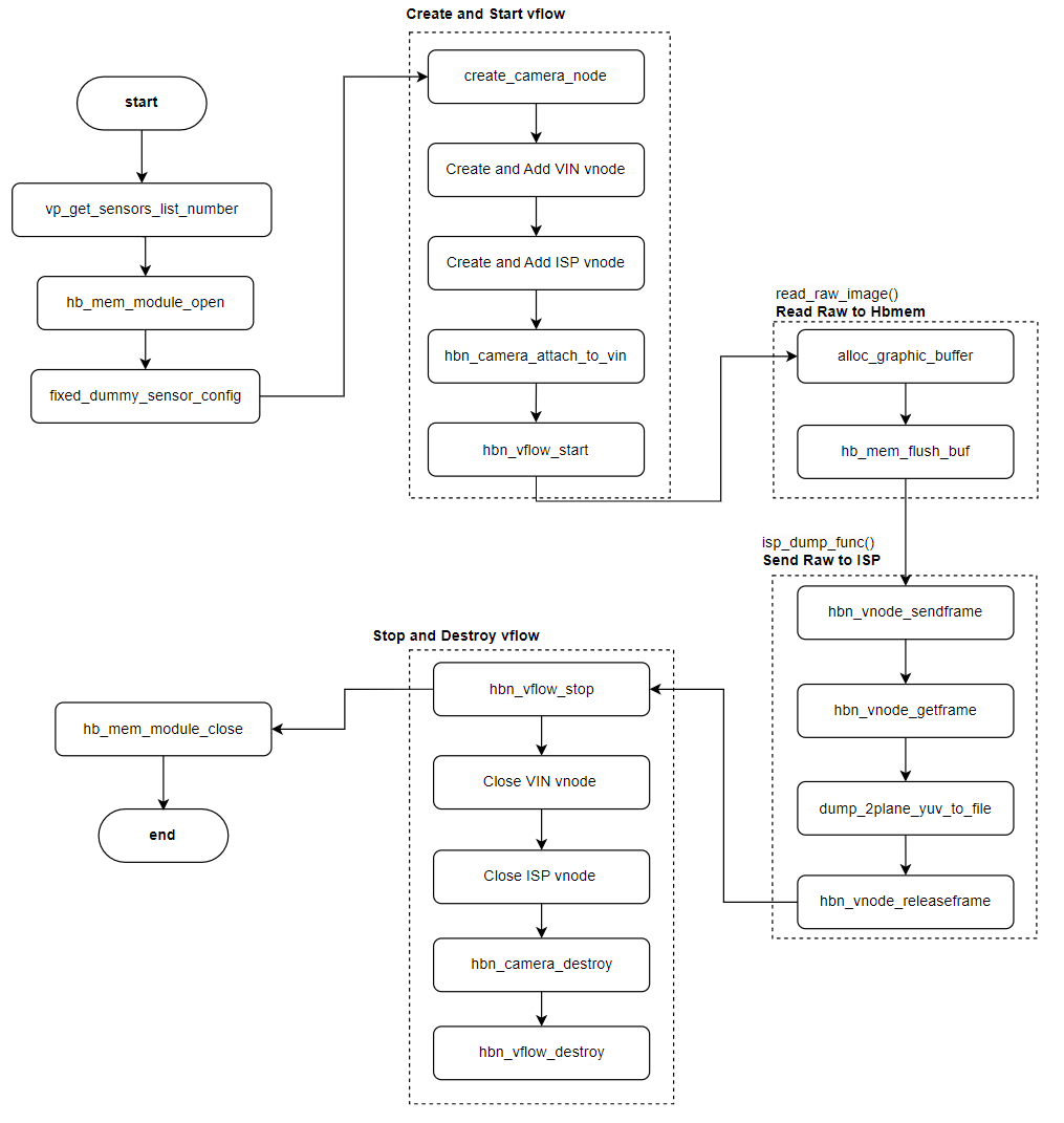

API 流程说明
get_isp_data程序流程如下:
说明:
  • 解析命令行参数:使用 getopt_long() 函数解析命令行输入。
  • 获取传感器配置:通过 vp_sensor_config_list[index] 获取指定索引传感器配置。
  • 初始化 MIPI 主机:调用 vp_sensor_fixed_mipi_host() 函数初始化 MIPI 主机。
  • 创建运行 VIN-ISP 流:使用 create_and_run_vin_isp_vflow(&vin_isp_contex)create_and_run_isp_vflow(&isp_contex) 创建运行数据流。
  • 设置虚拟传感器参数:通过 fixed_dummy_sensor_config(&vin_isp_contex, &dummy_sensor_config) 设置虚拟传感器相关参数。
  • 处理用户命令:通过 handle_user_command(vin_isp_contex, isp_contex) 处理用户输入命令。
  • 停止 VIN 流:调用 hbn_vnode_releaseframe() 释放数据。
  • 关闭 VIN 和 ISP 节点:使用 hbn_vnode_close() 关闭节点。
  • 销毁相机:调用 vp_sensor_destroy() 释放相机资源。
  • 打印帮助信息:如果传感器索引无效,调用 print_help() 打印帮助信息。

软件架构说明
isp_feedback 通过调用 libcam.solibvpf.so的 API,实现虚拟 Camera Sensor 的初始化、图像采集、视频输入、 ISP 处理功能,构建一个完整图像信号处理视频输入处理软件架构。
  • libcam.so:负责虚拟 Camera Sensor 设备驱动控制。
  • libvpf.so:提供视频输入和 ISP 处理核心功能。

API 流程说明
说明:
  • 创建运行 VIN-ISP 流:使用 create_and_run_isp_vflow(&isp_contex) 创建运行数据流。
  • 销毁Camera Sensor:调用 vp_sensor_destroy() 释放 Camera Sensor 资源。

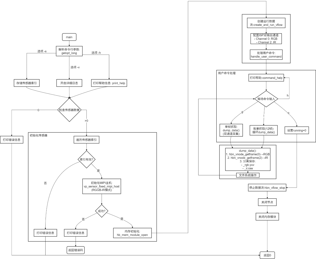

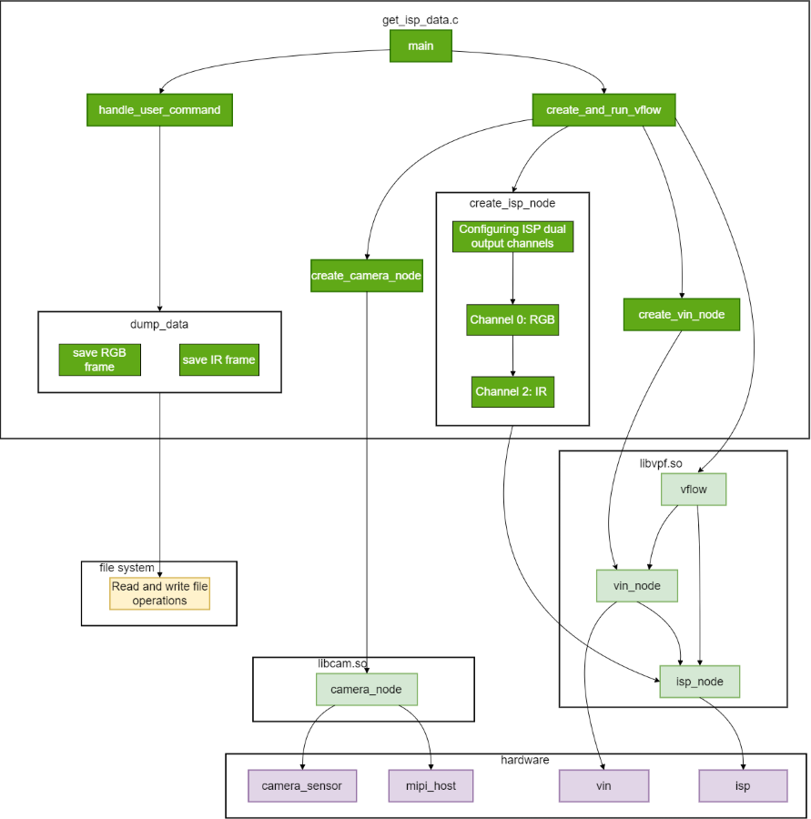

软件架构说明
get_isp_rgb_ir软件架构get_isp_data 软件架构大体一致,只是了 RGB 和 ISP 的分离以及分别保存数据操作,具体如下所示:
大部分节点get_isp_data 软件架构进行说明,在主要说明get_isp_data差异点:
  1. ISP 节点配置扩展
    • create_isp_node新增 双通道输出配置
      • Channel 0:输出 RGB 可见光分量。
      • Channel 2:输出 IR 红外分量。
  2. 数据捕获保存逻辑修改
    • dump_data两个步骤:
      • RGB 通道:调用 hbn_vnode_getframe(0) 获取 RGB 帧数据。
      • IR 通道:调用 hbn_vnode_getframe(2) 获取 IR 帧数据。
代码位置目录结构
get_isp_rgb_ir 相关源码路径app/samples/platform_samples/sample_isp/get_isp_rgb_ir,代码结构如下:
└── get_isp_rgb_ir.c
  • Makefile:用于编译程序的 Makefile 文件。
  • get_isp_rgb_ir.c:程序主要源代码文件。
工具位置目录结构
工具位于板端 /app/platform_samples/sample_isp/get_isp_rgb_ir 目录下:
root@buildroot:/app/platform_samples/sample_isp/get_isp_rgb_ir# ls
get_isp_rgb_ir
get_isp_rgb_ir源码编译出来可执行文件。
API 流程说明
get_isp_rgb_ir程序流程如下:
大部分流程get_isp_data流程相同,主要改动如下:
  1. 选项调整
    • 新增 -v 详细日志模式标志
    • 移除原图-t (settle值) 和 -m (传感器模式) 选项
  2. ISP 通道修改
    • 新增 双通道配置create_isp_node创建 RGBIR 两个 ISP 通道缓存区。
  3. 数据采集流程变更
    • dump_data() 执行 双通道顺序采集
      hbn_vnode_getframe(isp_node, 0, ...);  // RGB
      hbn_vnode_getframe(isp_node, 2, ...);  // IR
3.3.4.2. 编译部署
