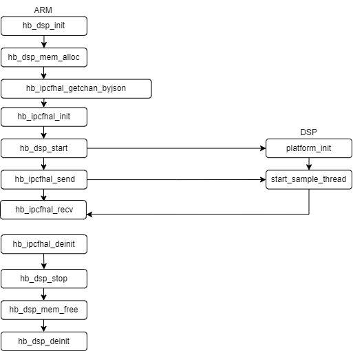

sample_dsp 在接收用户命令之后,由 hb_dsp_start 加载启动 adsp_firmware;随后发送线程通过 hb_ipcfhal_send 经 IPC 将任务参数发给 DSP,adsp_firmware 处理任务后,接收线程通过 hb_ipcfhal_recv 经 IPC 取回执行结果。

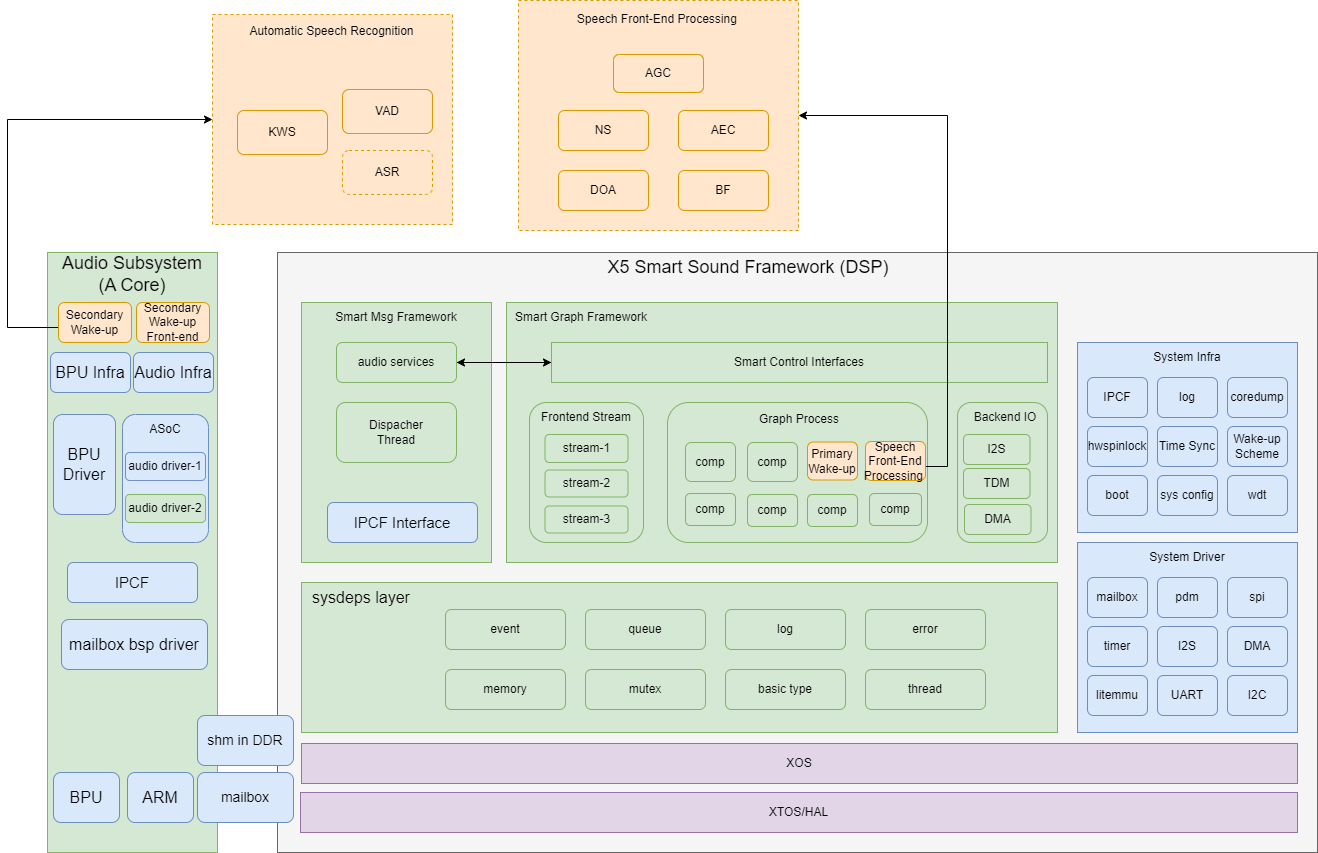

DSP(数字信号处理器)是一种专门用于数字信号处理微处理器。它广泛应用音频处理、语音识别、图像处理领域。 HiFi5 DSP 子系统语音控制、音频处理设计的。
3.11.1.5. API 流程说明
API 流程图详细描述初始化数据处理各个步骤。以下流程简要说明:
函数 描述
hb_dsp_init 用于初始化 DSP 环境。
hb_dsp_mem_alloc 为 DSP 操作分配必要内存。
hb_ipcfhal_getchan_byjson 用于获取 IPC 通道。
hb_ipcfhal_init 初始化 IPC 通道。
hb_dsp_start 启动 DSP 处理。
hb_ipcfhal_send ARM 侧通过 IPC 向 DSP 发送任务参数(在发送线程调用)。
hb_ipcfhal_recv ARM 侧通过 IPC 接收 DSP 处理结果(在接收线程调用)。
hb_ipcfhal_deinit 用于释放 IPC 通道。
hb_dsp_stop 停止 DSP 处理。
hb_dsp_mem_free 释放之前分配内存。
hb_dsp_deinit 进行 DSP 环境初始化。
