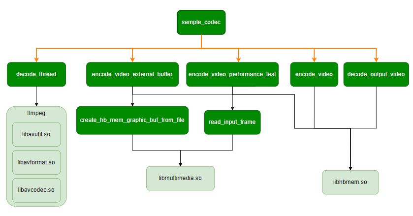

3.7.1.1. 软件架构说明
sample_codec_framework

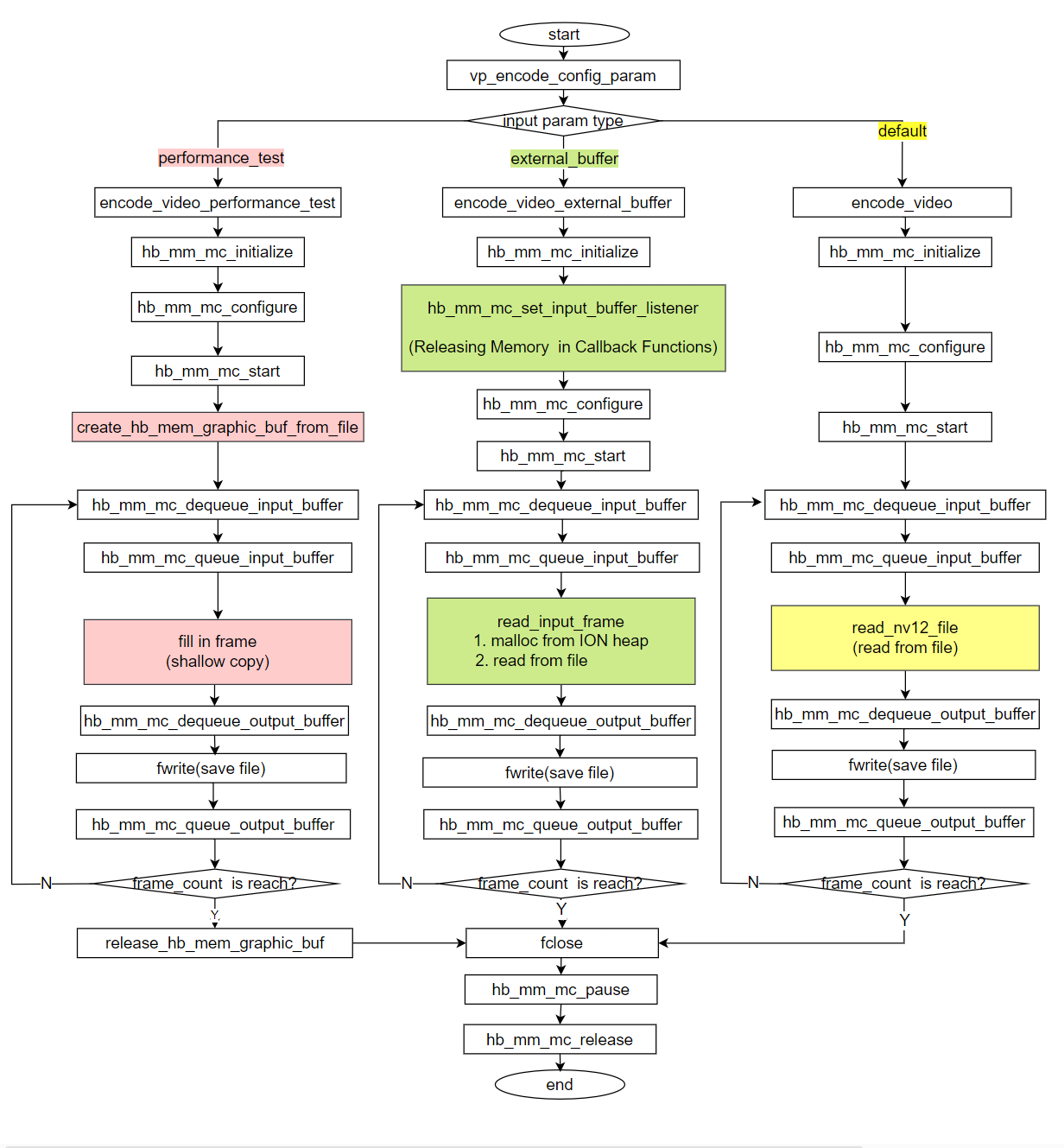

3.7.1.4. API 流程说明
编码流程
根据输入参数不同,编码流程分为 3 种情况:
情况描述 特点 不同点,在文字背景颜色
性能测试 提前读取 YUV 数据内存中,循环不再读取文件 红色
输入外部 buffer 1. 读取文件存入通过 hbmem 接口申请内存,作为输入 buffer
2. 通过回调函数完成释放
绿色
输入内部 buffer 使用 MediaCodec 框架申请的 buffer 黄色
sample_codec_encode_flow

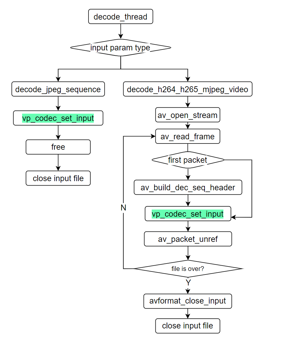

编码文件读取线程
编码文件读取线程:调用 ffmpeg 接口,读取视频文件通过 MediaCodec 框架函数送入硬件解码器
sample_codec_decode_read_file

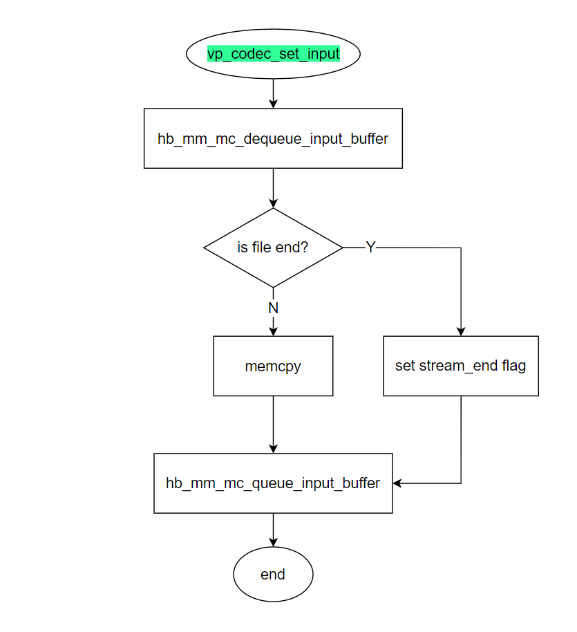

编码文件读取线程图中 vp_codec_set_input( 文字背景绿色的 ),调用 MediaCodec 框架函数,完成输入 buffer 的填充 , 流程如下:
sample_codec_decode_set_input

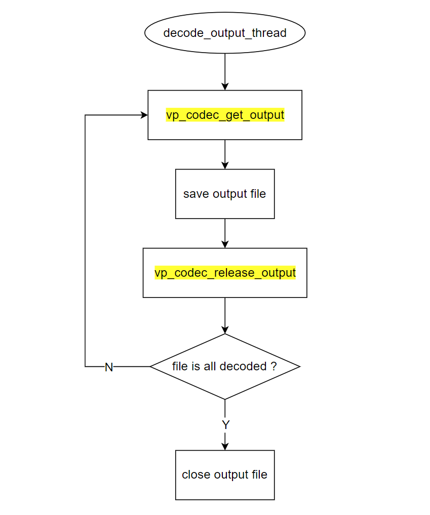

硬件解码线程
硬件解码线程:通过 MediaCodec 框架函数硬件解码器读取解码数据,并写入文件
sample_codec_decode_hardware_decoder
硬件解码线程图中 vp_codec_get_output( 文字背景黄色的 ),调用 MediaCodec 框架函数,完成输出 buffer 的获取 , 流程如下:
sample_codec_decode_get_output

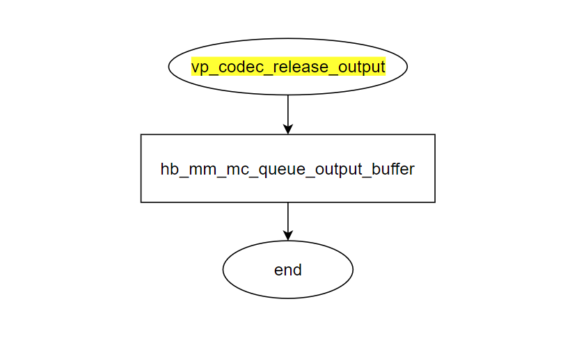

硬件解码线程图中 vp_codec_release_output( 文字背景黄色的 ),调用 MediaCodec 框架函数,完成输出 buffer 的释放 , 流程如下:
sample_codec_decode_release_output
