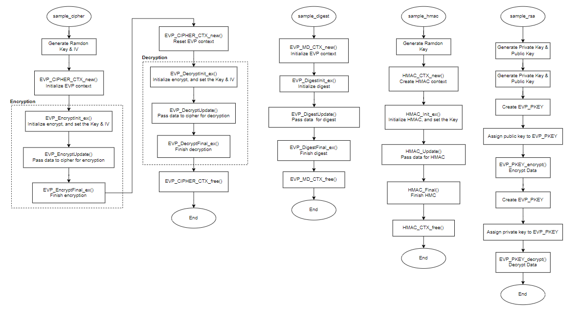

sample_crypto 通过多个操作示例演示常用安全操作接口使用方法,以下各个示例功能说明
  • sample_cipher: 实现对称加解密操作
    • 支持配置加密算法,包括 AES / DES / SM4
    • 支持配置密钥长度,64 / 128 / 192 / 256 bit
  • sample_digest: 实现哈希摘要计算
    • 支持配置哈希算法,包括 MD5 / SHA1 / SHA2 / SHA3
  • sample_hmac: 实现消息认证码计算
    • 支持配置任意密钥长度
  • sample_rsa: 实现非对称加解密操作
    • 支持生成 RSA 密钥
    • 支持配置 RSA 密钥长度,1024 / 2048 / 3072 / 4096 / 8192 bit
    • 使用公钥加密,私钥解密

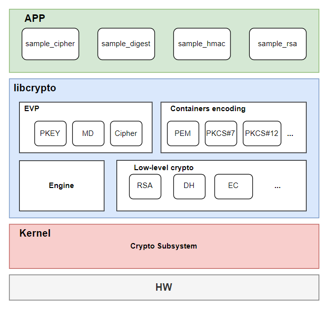

3.19.1.1. 软件架构说明

3.19.1.3. API 流程说明
