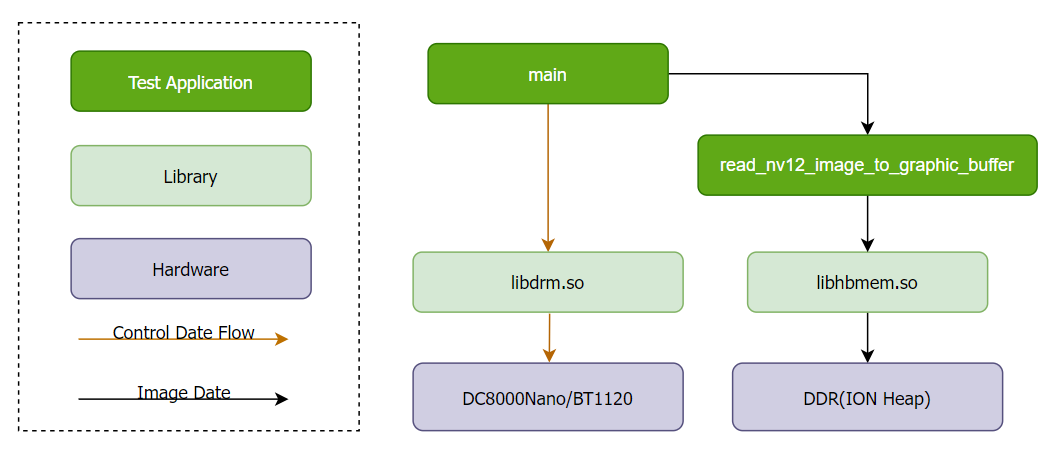

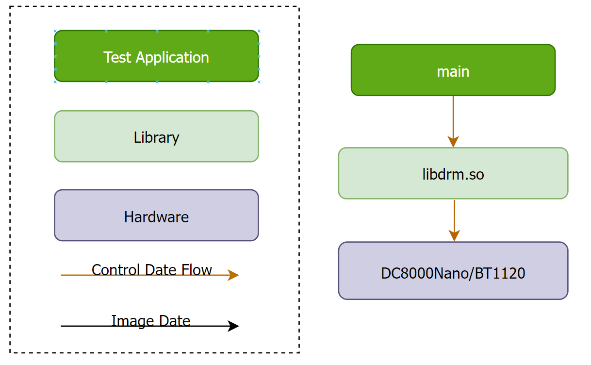

软件架构说明
display_sample_framework
代码位置目录结构
  • 代码位置 app/samples/platform_samples/sample_vot
  • 目录结构
sample_vot/
├── Makefile
├── sample_vot
├── sample_vot.c
└── sample_vot.o

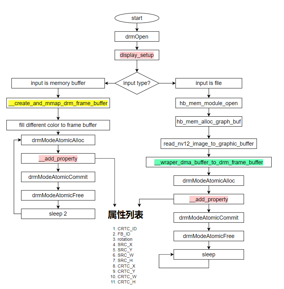

API 流程说明
根据输入参数不同,编码流程分为 2 种情况:
情况描述 特点 不同点,在文字背景颜色
直接显示内存数据 从 DRM 框架申请内存 黄色
读取文件显示 外部申请内存,传递给 DRM 框架 绿色
sample
sample_vot_data_flow

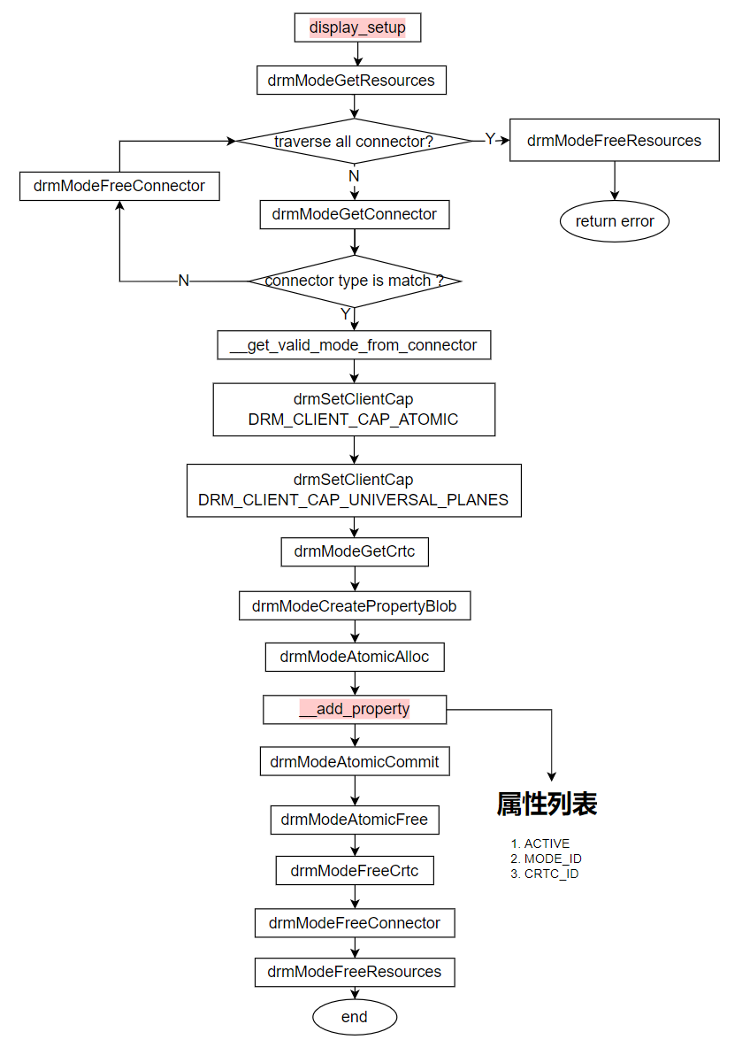

图中带背景函数对 DRM 接口封装,下面详细说明每个函数功能流程:
  1. __create_and_mmap_drm_frame_buffer( 黄色背景 ): 调用 DRM 接口从 DRM 框架申请内存
  2. __wraper_dma_buffer_to_drm_frame_buffer( 绿色背景 ): 从外部申请内存,传递给 DRM 框架
  3. display_setup: 调用 DRM 接口获取合适connector根据需要设置对应crtcconnector

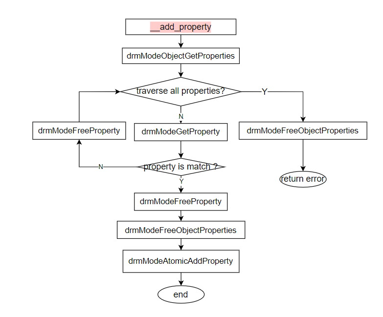

  4. __add_property: 调用 DRM 接口设置属性, 完成图层显示
下面展示上面提到的 4 个函数流程图
sample_display_create_buffer
sample_display_wraper_buffer
display_setup
sample_vot_display_setup
__add_property
sample_vot_add_property

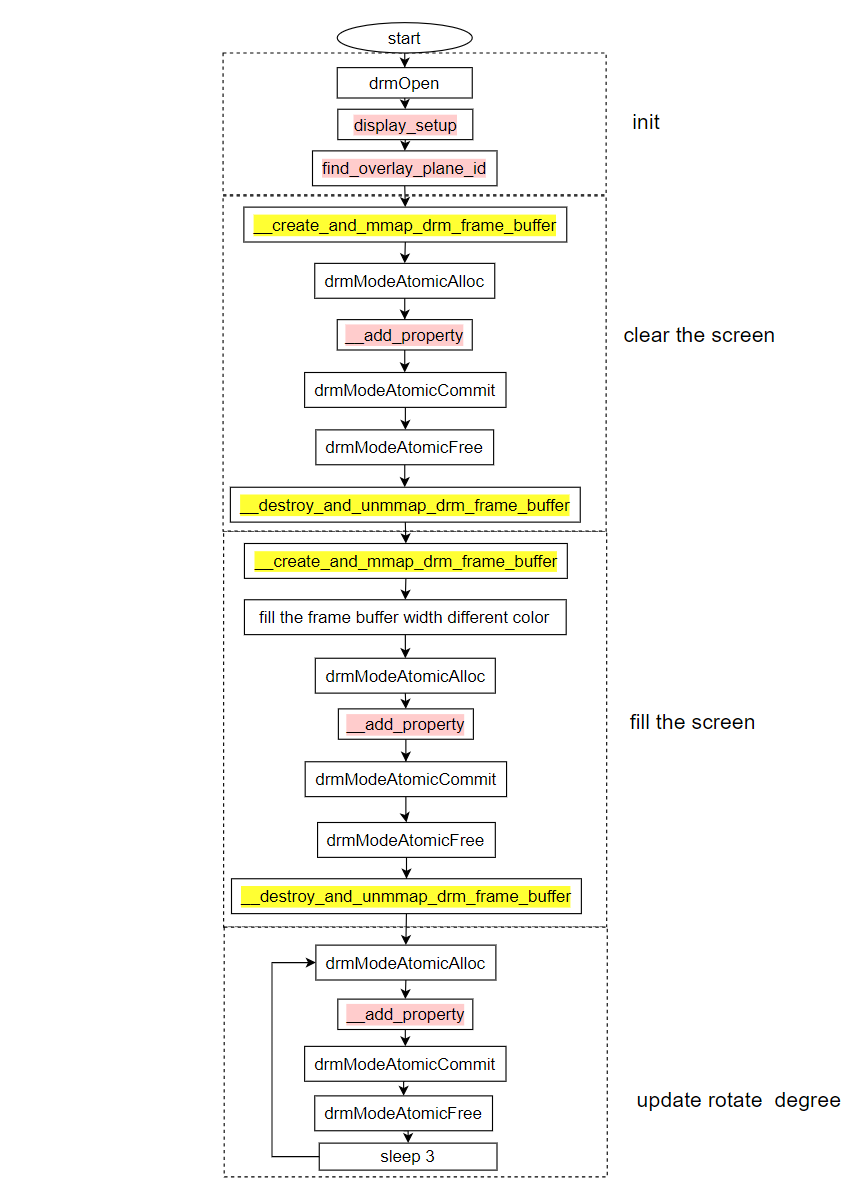

3.8.2. sample_rotation_square
3.8.2.1. 功能概述
功能描述:sample_rotation_square 实现显示画面间隔 2s 循环旋转 0 度、 90 度、 180 度、 270 度。
软件架构说明
sample_rotation_framework
代码位置目录结构
  • 代码位置 app/samples/platform_samples/sample_rotation_square
  • 目录结构
sample_rotation_square/
├── Makefile
├── sample_rotation_square
├── sample_rotation_square.c
└── sample_rotation_square.o
API 流程说明
sample
sample_rototaion_data_flow
  1. display_setup( 红色背景 ): 调用 DRM 接口获取合适connector根据需要设置对应crtcconnector

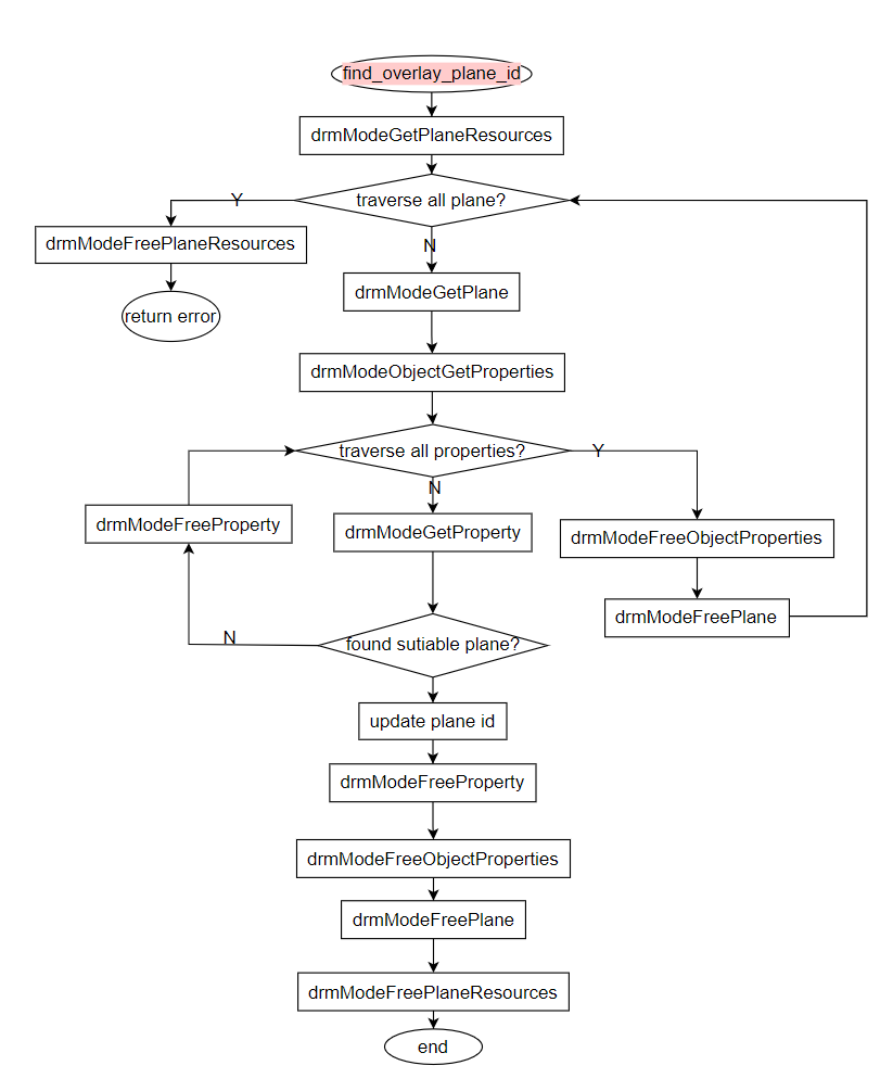

  2. find_overlay_plane_id( 红色背景 ):遍历所有的 plane 找到支持旋转的 plane
  3. __create_and_mmap_drm_frame_buffer( 黄色背景 ): 调用 DRM 接口从 DRM 框

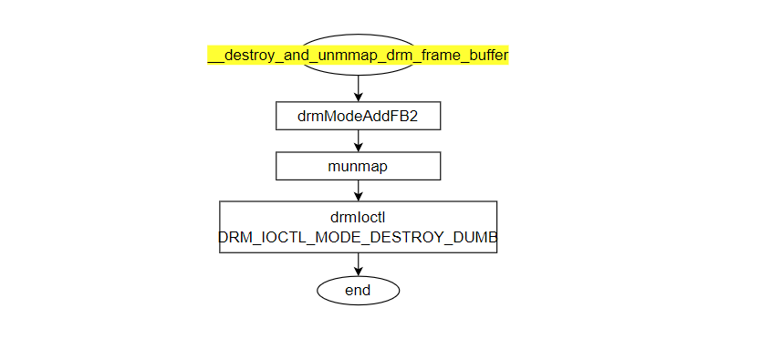

  4. __destroy_and_unmmap_drm_frame_buffer( 黄色背景 ): 调用 DRM 接口释放从 DRM 框架申请内存
  5. __add_property( 红色背景 ): 调用 DRM 接口设置属性,完成图层旋转显示
display_setup
sample_display_flow_find_ovrlay_plane_id
__add_property
sample_display_destroy_and_unmmap

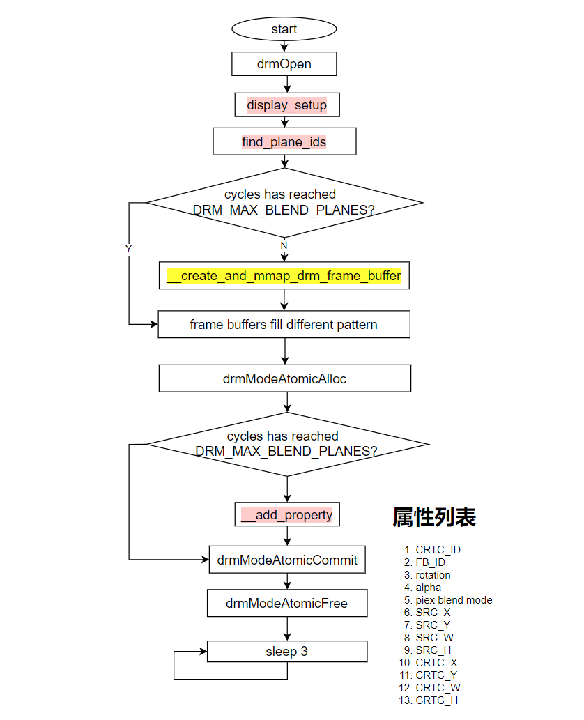

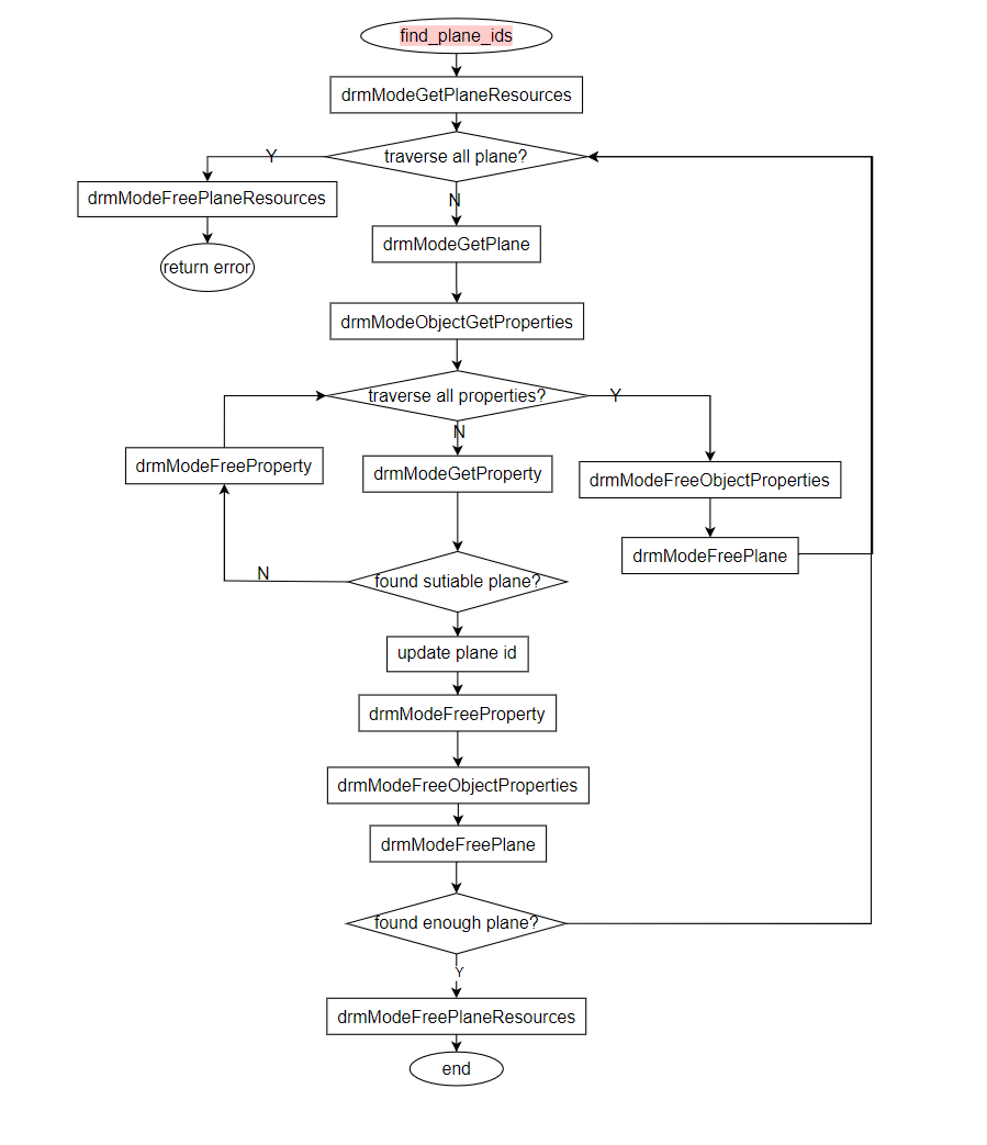

  2. find_plane_ids( 红色背景 ): 遍历所有的 plane 找到支持融合的 plane
  3. __create_and_mmap_drm_frame_buffer( 黄色背景 ): 调用 DRM 接口从 DRM 框架申请内存
  5. __add_property( 红色背景 ): 调用 DRM 接口设置属性,完成多个图层融合显示
display_setup
find_plane_ids
sample_display_find_plane_ids
__add_property

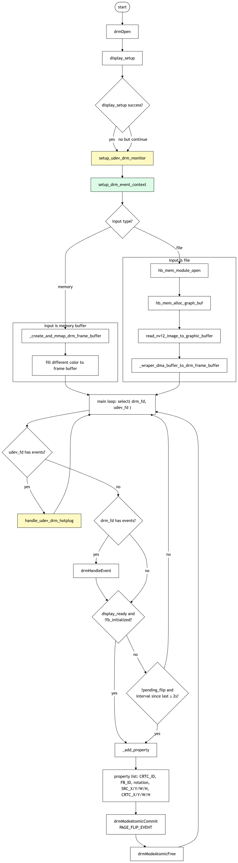

API 流程说明
情况描述 文字背景颜色
HDMI 显示热插拔 黄色
DRM Page Flip 事件 绿色
sample
sample_vot_drm_hotplug_data_flow
图中带颜色背景函数说明流程:

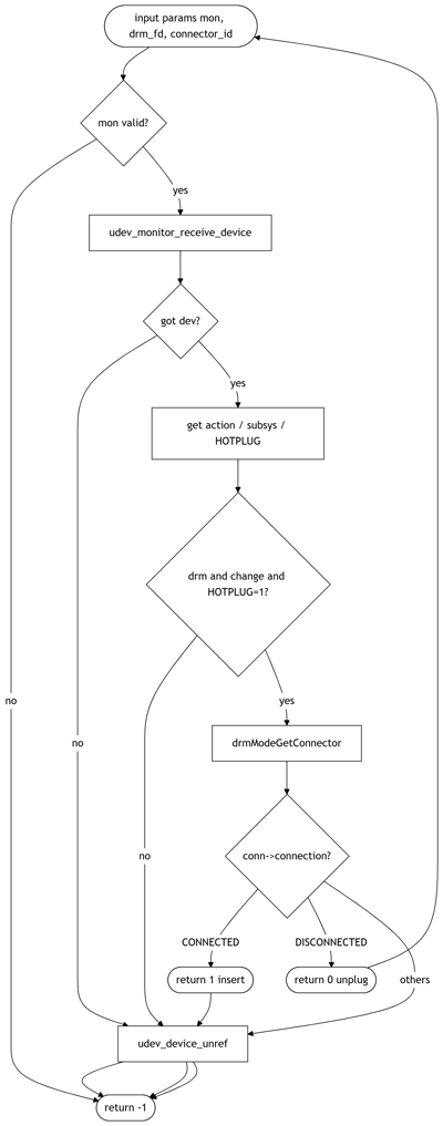

  1. setup_udev_drm_monitor( 黄色背景 ): 创建初始化一个 udev 监听器,只接收 DRM 子系统 的设备事件(如 HDMI 插拔)
  2. handle_udev_drm_hotplug( 黄色背景 ): 处理一次 从 udev monitor 读的 DRM 热插拔事件,并根据当前 connector 状态判断是「插入」还是「拔出」
  3. setup_drm_event_context( 绿色背景 ): 初始化 DRM 事件上下文(drmEventContext),用来接收处理 DRM 内核上报的 Page Flip 完成事件
下面展示上面提到的 3 个函数流程图
sample_vot_drm_hotplug_udev_setup
sample_vot_drm_hotplug_udev_handle
sample_vot_drm_hotplug_flip

执行命令:
./sample_vot_drm_hotplug -f
HDMI插入板端,启动程序拔出 HDMI,再插入 HDMI,运行日志:
Print param Config:
        Function : display.
        Input    : file(../resource/nv12_1920x1080.yuv).
        Output   :
                 Resolution: 1920*1080
                 Connector: hdmi
search hdmi connector: connector id is 75
hdmi index: 00 ch:3840 cv:2160 vrefresh:60
hdmi index: 01 ch:3840 cv:2160 vrefresh:60
hdmi index: 02 ch:3840 cv:2160 vrefresh:30
hdmi index: 03 ch:3840 cv:2160 vrefresh:30
hdmi index: 04 ch:3840 cv:2160 vrefresh:25
hdmi index: 05 ch:3840 cv:2160 vrefresh:24
hdmi index: 06 ch:3840 cv:2160 vrefresh:24
hdmi index: 07 ch:2560 cv:1440 vrefresh:60
hdmi index: 08 ch:1920 cv:1080 vrefresh:60
display connector connector found mode info.
display select resolution :1920*1080 .
page flip event: frame=4379 time=9518.206396
DRM hotplug event detected on /dev/dri/card0 (connector_type=11)
DRM connector is now DISCONNECTED (id=75)
DRM connector is now CONNECTED (id=75)
hdmi index: 02 ch:3840 cv:2160 vrefresh:60
hdmi index: 04 ch:3840 cv:2160 vrefresh:30
hdmi index: 05 ch:3840 cv:2160 vrefresh:25
hdmi index: 07 ch:3840 cv:2160 vrefresh:24
hdmi index: 08 ch:2560 cv:1440 vrefresh:60
hdmi index: 09 ch:1920 cv:1080 vrefresh:60
Connector is now connected, start display.
page flip event: frame=4985 time=9533.806383
效果说明:
  • 程序启动提示找到显示连接,并开始送显,显示器图片 ../resource/nv12_1920x1080.yuv 显示屏幕
  • 拔出 HDMI 后,显示断开连接停止送显
  • 插入 HDMI 后,提示找到显示连接,重新送显图片
