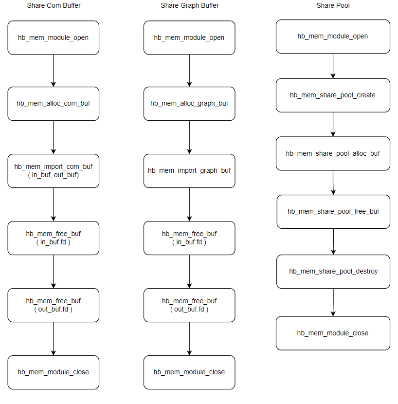

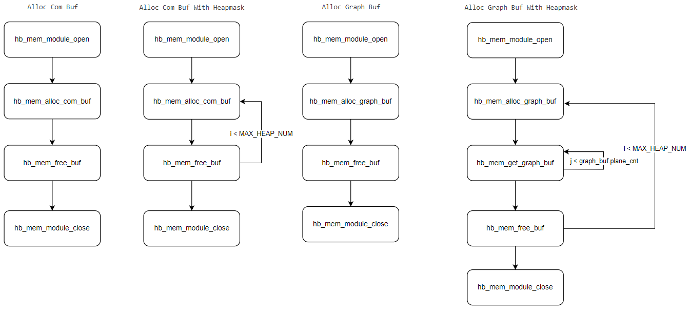

以下是 sample_hbmem 示例包含了 Alloc Com Buffer 、Alloc Graph Buffer 、 Share Pool 等对 hbmem API 的使用,并展示各个 API 的分配使用流程图
  • Alloc Com Buf:分配共享通信缓冲区,用于多个进程之间数据交换,有效支持进程协作。
  • Alloc Com Buf With Heapmask:分配共享通信缓冲区,并指定 heapmask,用于指定缓冲区分配指定的 heap 上。
  • Alloc Graph Buf:分配图像缓存,包括图像数据配置、操作转换,能够满足视觉数据处理内存动态需求。
  • Alloc Graph Buf With Heapmask:分配图像缓存,并指定 heapmask,用于指定缓冲区分配指定的 heap 上。
  • Share Com Buffer:共享通信缓冲区,用于多个进程之间数据交换,有效支持进程协作。
  • Share Graph Buffer:共享图像缓存,包括图像数据配置、操作转换,能够满足视觉数据处理内存动态需求。
  • Share Pool:共享内存池,实现共享内存分配释放策略,通过共享内存优化资源利用率,降低创建销毁缓冲区开销,提高内存管理灵活性。

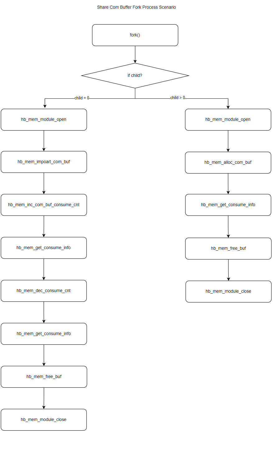

  • Share Com Buffer Fork Process Scenario:创建进程时,共享通信缓冲区使用。

index:  7       sample_mode:    Share Com Buffer Fork Process Scenario

  • 创建 Com Buf
# ./sample_hbmem -m 1
sample_mode = 1
Ready to sample_alloc_com_buf
alloc com buf, share_id: 7
[1432:1432] Do system command cat /sys/kernel/debug/ion/clients/1432*.
       heap_name:    size_in_bytes :  handle refcount :    handle import :       buffer ptr :  buffer refcount :  buffer share id : buffer share count
         ion_cma:           400000 :                1 :                1 :         d4b2ed6c :                3:                7 :                1
          total            400000
[1432:1432] Do system command cat /sys/kernel/debug/ion/heaps/ion_cma | grep -w 1432 | grep -w sample_hbmem.
         ion_cma     sample_hbmem             1432          4194304
    sample_hbmem             1432            other          4194304 0
[1432:1432] Result 0.
free com buf
          total                 0
[1432:1432] Result 256.
sample_alloc_com_buf done
  • 创建 Com Buf With Cache
# ./sample_hbmem -m 2
sample_mode = 2
Ready to sample_alloc_com_buf_with_cache
memset uncached buf(size:4194304) use time: 691673
memset   cached buf(size:4194304) use time: 457194
sample_alloc_com_buf_with_cache done
  • 各个 heaps 里创建 Com Buffer
# ./sample_hbmem -m 3
sample_mode = 3
Ready to sample_alloc_com_buf_with_heapmask
alloc com buf form ion_cma, size: 1048576
[1471:1471] Do system command cat /sys/kernel/debug/ion/clients/1471*.
         ion_cma:           100000 :                1 :                1 :         27d9b8ed :                3:                7 :                1
          total            100000
[1471:1471] Do system command cat /sys/kernel/debug/ion/heaps/ion_cma | grep -w 1471 | grep -w sample_hbmem.
         ion_cma     sample_hbmem             1471          1048576
    sample_hbmem             1471            other          1048576 0
[1471:1471] Result 0.
free com buf
alloc com buf form carveout, size: 1048576
        carveout:           100000 :                1 :                1 :         27d9b8ed :                3:                7 :                1
          total            100000
[1471:1471] Do system command cat /sys/kernel/debug/ion/heaps/carveout | grep -w 1471 | grep -w sample_hbmem.
        carveout     sample_hbmem             1471          1048576
free com buf
alloc com buf form cma_reserved, size: 1048576
    cma_reserved:           100000 :                1 :                1 :         27d9b8ed :                3:                7 :                1
          total            100000
[1471:1471] Do system command cat /sys/kernel/debug/ion/heaps/cma_reserved | grep -w 1471 | grep -w sample_hbmem.
    cma_reserved     sample_hbmem             1471          1048576
free com buf
sample_alloc_com_buf_with_heapmask done

  • 进程内 Common Buffer 共享
# ./sample_hbmem -m 6
sample_mode = 6
Ready to sample_share_com_buffer
import com buf, share_id: 7
[1510:1510] Do system command cat /sys/kernel/debug/ion/clients/1510*.
         ion_cma:            10000 :                2 :                2 :         df1cdf5a :                4:                7 :                2
          total             10000
[1510:1510] Do system command cat /sys/kernel/debug/ion/heaps/ion_cma | grep -w 1510 | grep -w sample_hbmem.
         ion_cma     sample_hbmem             1510            65536
    sample_hbmem             1510            other            65536 0
[1510:1510] Result 0.

  • 进程间 Common Buffer 共享
# ./sample_hbmem -m 7
sample_mode = 7
Ready to sample_share_com_buffer_fork_process_scenario
alloc graph buf form ion_cma
socketpair: 0
[1527:902] In parent process.
[1528:1527] In child process.
parent write share buf: parent test common buf share.
share_consume_cnt: 0
[1527:902] parent send msg 1
[1528:1527] child recv msg 1
child read share buf: parent test common buf share.
share_consume_cnt: 1
child write share buf: child test common buf share.
[1528:1527] child send msg 2
[1527:902] parent recv msg 2
parent read share buf: child test common buf share.
[1527:902] parent send msg 3
[1528:1527] child recv msg 3
[1527:902] parent quit
[1528:1527] child quit
alloc graph buf form carveout
socketpair: 0
[1529:1527] In child process.
[1529:1527] child recv msg 1
[1529:1527] child send msg 2
[1529:1527] child recv msg 3
[1529:1527] child quit
alloc graph buf form cma_reserved
socketpair: 0
[1530:1527] In child process.
[1530:1527] child recv msg 1
[1530:1527] child send msg 2
[1530:1527] child recv msg 3
[1530:1527] child quit
sample_share_com_buffer_fork_process_scenario done
