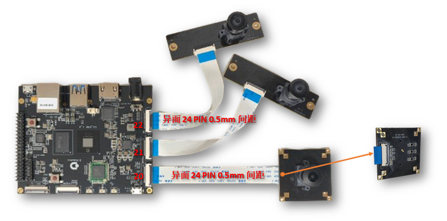

  • 硬件资源:以 EVB 开发板为例适配的 Camera 模组、原理图 和pcb。
image-20240425003534337
是 X5 EVB 开发板对应接口,每个接口对应相关硬件 IO 资源如下:
接口 MIPI CSI Host 最大支持 lane 数 I2C Bus Reset GPIO LPWM/PWD MCLK
20 MIPI_CSI0&1 4 lane I2C4 AON_GPIO_PIN0 - 498 LSIO_SPI5_SCLK - lpwm0 LSIO_SPI3_SCLK - mclk0
21 MIPI_CSI2 2 lane I2C2 AON_GPIO_PIN4 - 502 LSIO_SPI5_SSN - lpwm1 LSIO_SPI3_MISO - mclk2
22 MIPI_CSI3 2 lane I2C7 LSIO_GPIO1_06 - 353 LSIO_SPI5_MISO - lpwm2 LSIO_SPI3_MOSI - mclk3

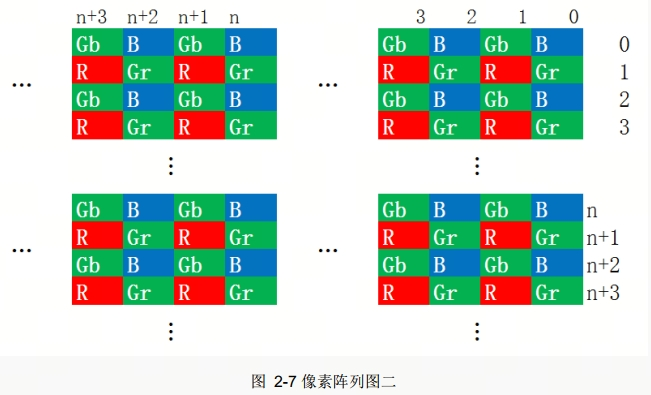

  9. bayer 格式:sensor 输出原始图像像素排列模式,核心参数包括 bayer_pattern(像素排列类型,如 RGGB/RCCC/RIrGB/RGIrB)和 bayer_start(RGGB 模式起始像素,如 R/Gr/Gb/B),一般 sensor Spec 中有描述。
    • 在 Bayer 模式中,图像传感器每个像素点放置一个滤光片,只允许特定颜色通过,滤光片按照特定图案排列,以 sc230ai 中描述 bayer_start 为 B(0,0) 为例。
../../_images/image_20260105-143431.png
