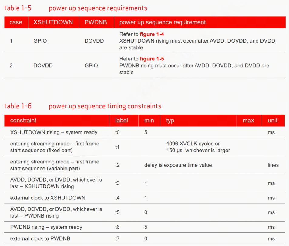

power_on
  2. sensor_poweron 一般在 sensor_init 中调用,只需要控制 XSHUTDOWN 即可,以下为 os08c10 power_on的代码实现:

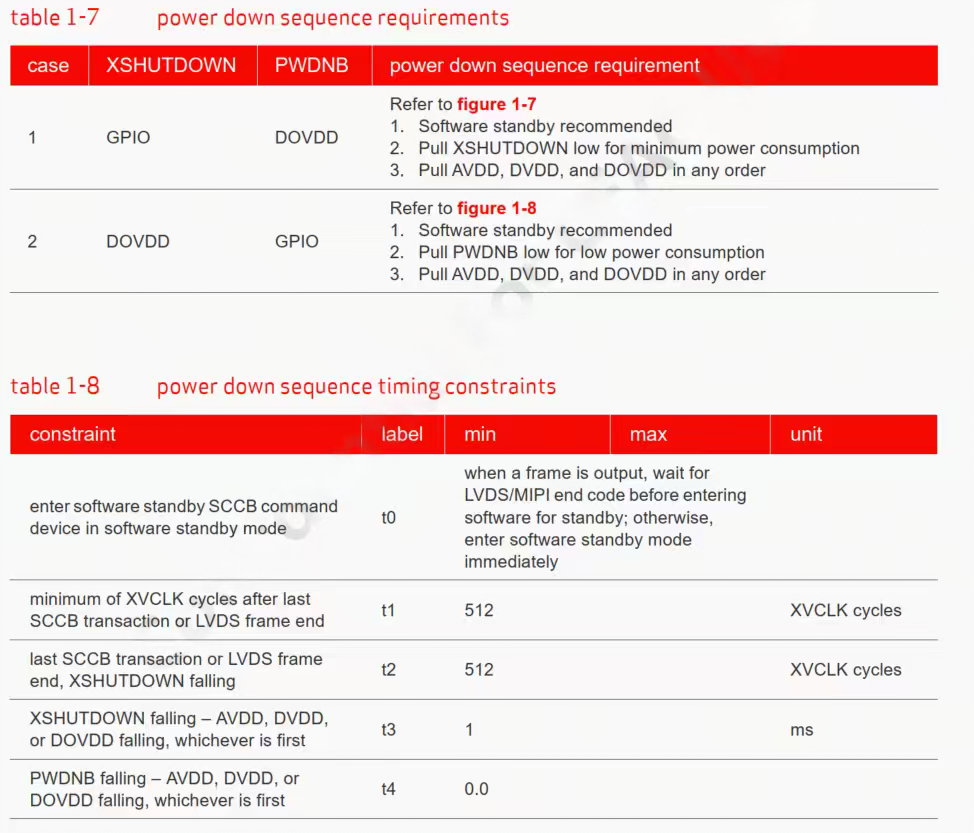

power_off
  2. sensor_poweroff 一般在 sensor_deinit 中调用,只需要控制 XSHUTDOWN 即可,以下为 os08c10 power_off 的代码实现:
../../_images/screenshot-20260210-145247.png

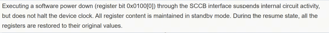

stop
  1. stop 实现下发关流寄存器 0x0100 为0x00,使 sensor 关流。

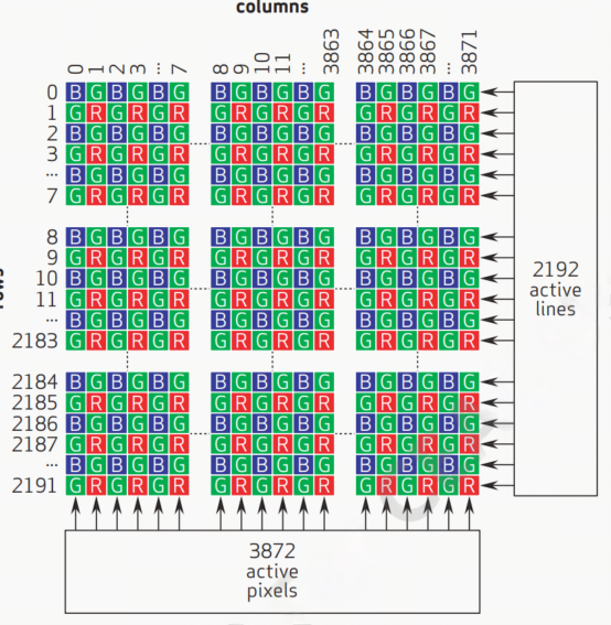

  • sensor_data_bayer_fill(..., 12, BAYER_START_B, BAYER_PATTERN_RGGB)sensor_data_bits_fill(..., 12),0,0位置BAYER_START是 BAYER_START_B,BAYER_PATTERN是RGGB,raw12格式,sensor_data_bits_fill pwl mode 才用到,这里配置12即可

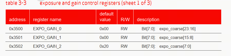

aexp_line_control
aexp_line_control这个函数主要实现曝光控制,主要负责:
  1. 接收ISP 3A算法计算下发曝光
  2. 曝光转换为sensor寄存器
  3. 配置通过i2c下发给sensor 曝光寄存器
  4. 这里曝光寄存器为 0x3500、0x3501、0x3502。

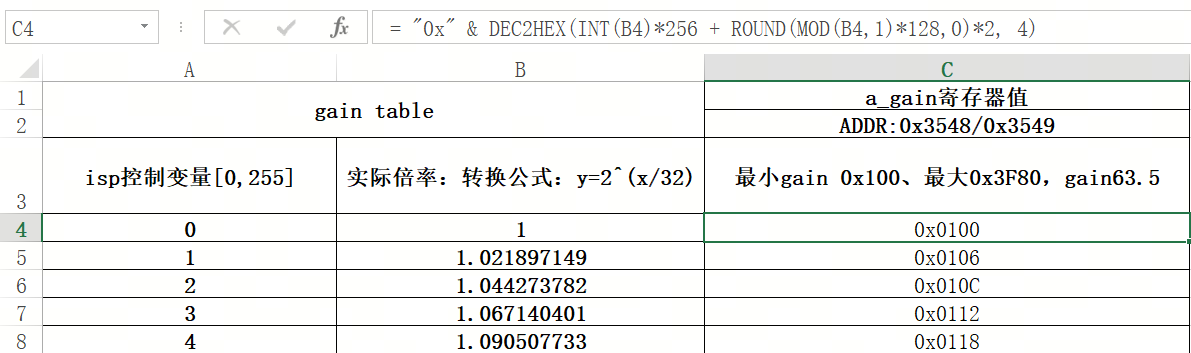

对于 OmniVision 的sensor gain控制一般整数+小数线性组合,以 os08c10 为例,需要根据增益倍数推导寄存器计算公式,具体方式如下:
参考文档和gain_table.xlsx:
../../_images/screenshot-20260116-103406.png
../../_images/screenshot-20260116-103426.png
../../_images/screenshot-20260116-103530.png
= "0x" & DEC2HEX(INT(B4)*256 + ROUND(MOD(B4,1)*128,0)*2, 4)
公式解释:
INT(B4):获取整数部分
MOD(B4,1):获取小数部分(等价于 B4-INT(B4))
*128:转换为 1/128 单位
ROUND(...,0):四舍五入到整数
*2:左移1位(因为要放在高7位)
*256:整数部分移到高字节
DEC2HEX(...,4):转换为4位十六进制
