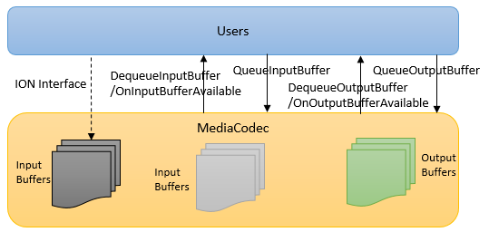

输入输出 buffer 管理
MediaCodec 的 buffer 包括输入输出 buffer 两种,并且输入 buffer 的来源两种情况:
  1. 内部输入 buffer 模式:输入来自 MediaCodec 内部通过 hbmem 接口 分配
  2. 外部输入 buffer 模式:输入来自其他模块输出内存,这些内存必须通过 hbmem 接口 分配,比如 VSE 模块输出内存
注意:
  • 输入 buffer 的来源通过结构mc_video_codec_enc_params_texternal_frame_buf 成员控制
  • 输入 buffer 的具体来源可以任意物理地址连续内存,比如 hbn 框架输出内存,具体示例参考 sunrise_camera源代码。
内部输入 buffer 模式
用户需要关心 buffer 的分配,只需要操作 buffer 前执行 dequeue 操作获取空闲的 buffer,处理完后执行 queue 操作返还该 buffer。 如下描述 :
 框图
外部输入 buffer 模式
外部输入 buffer 模式功能为了减少 输入 buffer 的拷贝操作。举例如下:
比如 VSE 的输出 buffer 用来编码时,该 buffer 是由 VSE 内部通过 hbmem 接口 分配,可直接作为 MediaCodec 的输入 buffer。
注意: 即使用户使用外部输入 buffer,在 buffer 操作时,用户仍然需要执行 dequeue 操作获取队列信息,然后队列信息进行赋值(主要虚拟地址物理地址),再执行 queue 操作

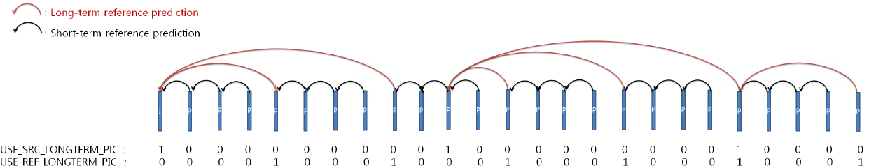

长期参考
用户指定长期参考模式:
  1. 模式定义: hb_mm_mc_set_longterm_ref_mode
  2. 参考示例: hb_mm_mc_get_longterm_ref_mode_demo
如下所示:
 框图

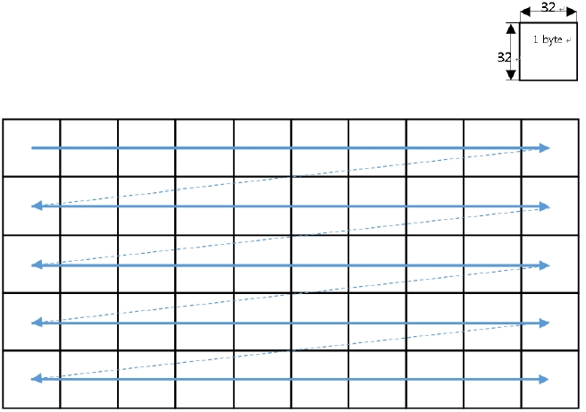

ROI
ROI 编码实现和 QPMAP 类似,需要用户按照光栅扫描方向一个设定 QP 值,如下图:
 框图
在 H.264 编码中,每个大小为 16x16 像素,而在 H.265 编码中,块大小扩展至 32x32 像素。 在 ROI( Region of Interest)映射表中,每个 QP(量化参数)值占用 1 个字节,取值范围为 0 至 51 。
ROI 编码可以和 CBR 和 AVBR 一起工作,当不使能 CBR 或 AVBR 时,每个区域实际 QP 值为 ROI map 中指定值,当使能 CBR 或 AVBR 时,则每个区域实际以下公式得到:
QP(i) = MQP(i)+ RQP(i) - ROIAvgQP
其中 MQP 为 ROI map 中值, RQP 为编码器内部码率控制得到值, ROIAvaQP 为 ROI map 中 QP 的平均值。

设置回调函数指针,调用函数后 MediaCodec 会进入异步工作模式。
【示例代码】
参考 :hb_mm_mc_initialize

设置回调函数指针,当应用程序 queue input buffer 后 , 可以带上相应的 user ptr, 在 media_codec_buffer_t 结构体中。当编解码器内部对 input buffer 使用完成后 , 会主动调用 on_input_buffer_consumed 回调函数。 用户 可以回调函数操作 , 比如通过 user ptr 释放对应资源。
典型用法 , 使用 external buffer 时 , sensor–>isp–>vse–>vpu–>ethernet 的数据通路 , 可以通过回调函数释放使用 完成的 vse 资源。而无需应用存储记录编码器的 vse 数据。
【示例代码】
参考 sample_codec 示例代码。其中有 external buffer 配合 input buffer consumed callback 机制 的实现。

5.12.4.15. hb_mm_mc_dequeue_input_buffer
【函数声明】
hb_s32 hb_mm_mc_dequeue_input_buffer(media_codec_context_t *context,
media_codec_buffer_t *buffer, hb_s32 timeout)
【参数描述】
  • [IN] media_codec_context_t *context:指定 codec 类型的 context
  • [IN] hb_s32 timeout:超时时间
  • [OUT] media_codec_buffer_t *buffer:输入的 buffer 信息
【返回值】
  • 0 :操作成功
  • HB_MEDIA_ERR_UNKNOWN: 未知错误
  • HB_MEDIA_ERR_OPERATION_NOT_ALLOWED:操作允许
  • HB_MEDIA_ERR_INVALID_INSTANCE:无效实例
  • HB_MEDIA_ERR_INVALID_PARAMS:参数非法
  • HB_MEDIA_ERR_INVALID_BUFFER:无效 buffer
  • HB_MEDIA_ERR_WAIT_TIMEOUT:等待超时
【功能描述】
获取输入的 buffer。
【示例代码】
参考 :hb_mm_mc_queue_input_buffer
5.12.4.16. hb_mm_mc_queue_output_buffer
【函数声明】
hb_s32 hb_mm_mc_queue_output_buffer(media_codec_context_t *context,
【参数描述】
  • [IN] media_codec_buffer_t *buffer:输出的 buffer 信息
【返回值】
  • 0 :操作成功
【功能描述】
返还处理的 output buffer 到 MediaCodec 中。
【示例代码】
5.12.4.17. hb_mm_mc_dequeue_output_buffer
【函数声明】
hb_s32 hb_mm_mc_dequeue_output_buffer(media_codec_context_t *context,
media_codec_buffer_t *buffer, media_codec_output_buffer_info_t *info,
hb_s32 timeout)
【参数描述】
  • [OUT] media_codec_buffer_t *buffer:输出的 buffer 信息
  • [IN] media_codec_output_buffer_info_t *info:输出数据流信息
【返回值】
  • 0 :操作成功
【功能描述】
获取输出的 buffer。
【示例代码】

        mc_video_longterm_ref_mode_t *ref_mode = &ctx->ref_mode;
        hb_mm_mc_get_longterm_ref_mode(context, ref_mode);
        ref_mode->use_longterm = TRUE;
        ref_mode->longterm_pic_using_period = 20;
        ref_mode->longterm_pic_period = 30;
        //ctx->message = ENC_CONFIG_LONGTERM_REF;
        if (ctx->message & ENC_CONFIG_LONGTERM_REF) {
            ret = hb_mm_mc_set_longterm_ref_mode(context, &ctx->ref_mode);
