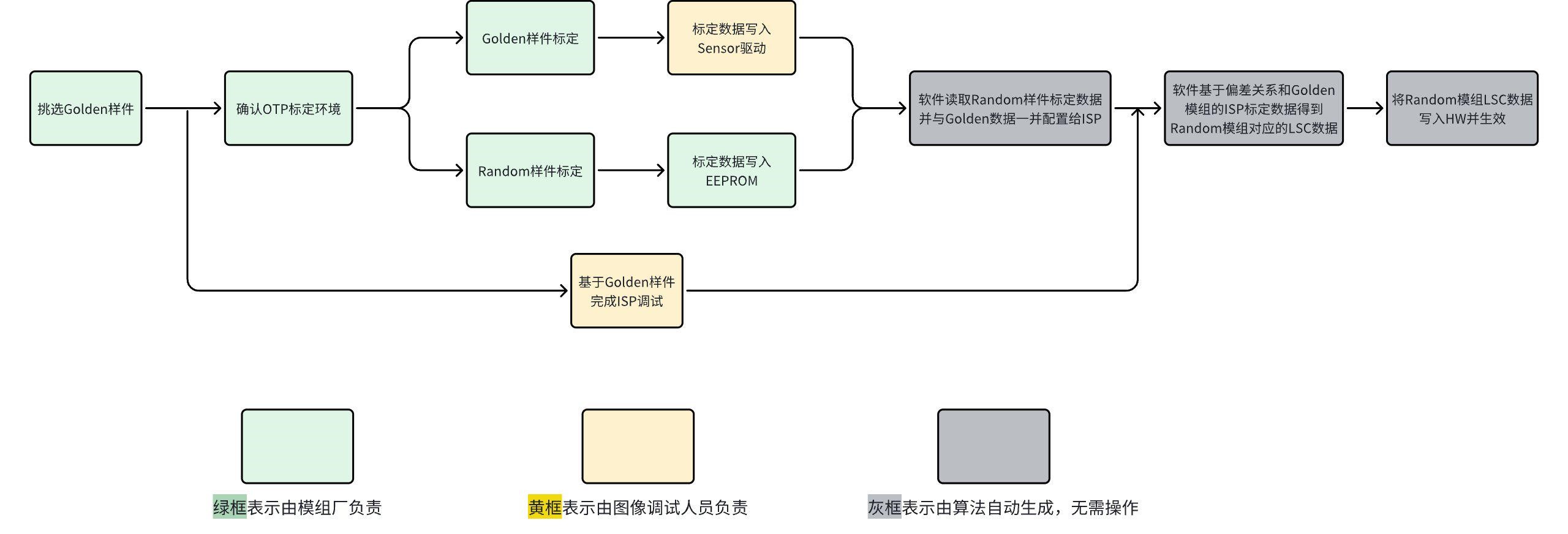

标定流程
  1. 模组置于光源前1cm以内,调整模组方向使模组镜头光轴垂直于光源平面,若使用积分球光源保证模组镜头通过窗口完全置于积分球内。
  2. 参照3.1节表格要求设置模组,调节光源功率使成像中心区域扣除BLC之后的G值调整到400-650左右,拍摄RAW图。
  3. 拍摄的Raw图导入OTP tool,会计算获得17*17和33*33的 LSC_table 数据,对Random样件,将生成的17*17 LSC_table写入EEPROM;对Golden样件,需要将33*33的LSC_table,写入到sensor驱动中。数据生成示例第5节。
  4. 以上步骤完成后,请图像调试工程师确认画面表现是否符合预期,若符合预期进行批量烧录,完成OTP标定。

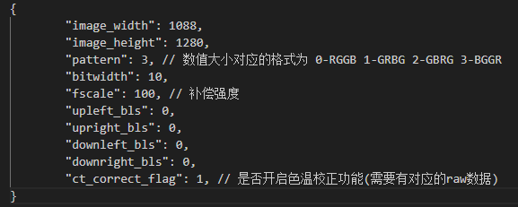

数据生成工具分为两种形式,一种以c与静态形式提供,需要修改c代码参数重新编译。另一种其中参数读取文本形式解析出来,无需再次编译,只需要修改“otp_data.txt”文件参数即可。
需要编译
将raw图命名为“otp.raw”,并修改“otp_data.txt”中参数。完成直接运行exe执行文件即可。
参数说明
 参数说明
ct_correct_flag: 是否使能色温校正功能,如使用这个功能,需要在otp.raw的同级目录放入std_lsc_otp_1.raw ~ std_lsc_otp_5.raw ext_lsc_otp_1.raw ~ ext_lsc_otp_5.raw这十张raw数据。 std_lsc_otp_x.raw为与sensor drv中Golden数据一致色温拍摄的5张随机raw数据。 ext_lsc_otp_x.raw为实际sensor生产产线上,对应色温拍摄的5张随机raw数据。此时sensor eeprom中烧录对应色温的otp数据。 两条产线使用的5张随机raw需要使用5颗相同的sensor,相同sensor的序号需要一一对应。

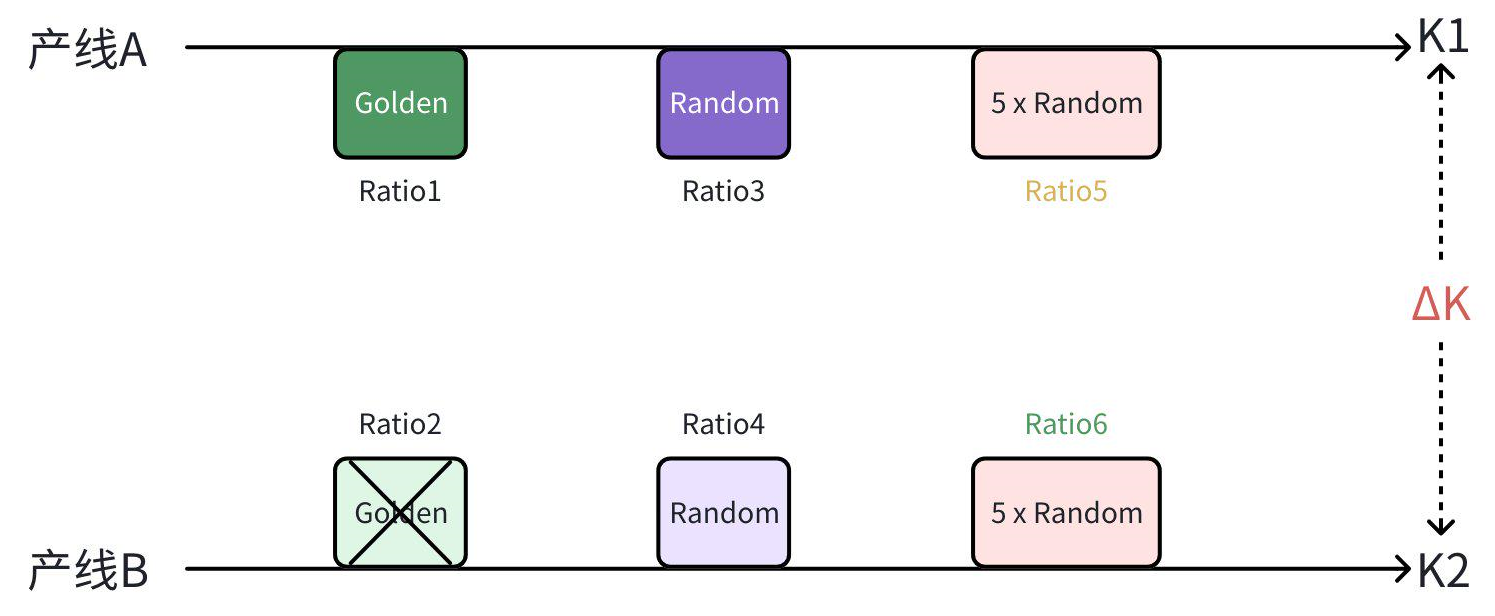

标定两条产线差异功能说明
模组存在多条产线时,若不同产线之间标定使用色温存在偏差。比如对于A光,一个是3000K一个是2800K,这样导致同一个模组,在不同光源烧录 otp 的时候烧录值会有些差异,最终导致LSC结果存在偏差。可以挑选5个随机模组,用于计算两条产线间差异。
 色温偏差
标定步骤:
  1. 挑选5个随机模组。
  2. 产线A(以产线A为标准)的色温下,拍摄获得5张raw数据,分别命名成std_lsc_otp_1.raw ~ std_lsc_otp_5.raw。
  3. 产线B的色温下,拍摄同样的5个模组获得5张raw数据,分别命名成ext_lsc_otp_1.raw ~ ext_lsc_otp_5.raw。
  4. 之后产线B的一Random模组使用工具生成OTP参数时,可以将ct_correct_flag配置成1,这样工具自动两条产线差异apply到OTP参数上。
例:在使用工具生成产线B的参数时,假设标定Golden对应色温为TL84。需要分别产线A和产线B上,色温为TL84下拍摄5个随机模组,命名对应文件名放到工具同级目录下,然后ct_correct_flag配置成1即可。
注意:
  1. 如果换成一产线需要按照同样方法再次标定。
  2. 5个随机模组需要尽量贴近校正模组,当差异过大(例如光学中心位置偏移过大)时,校正数据理想数据存在较大偏差。
