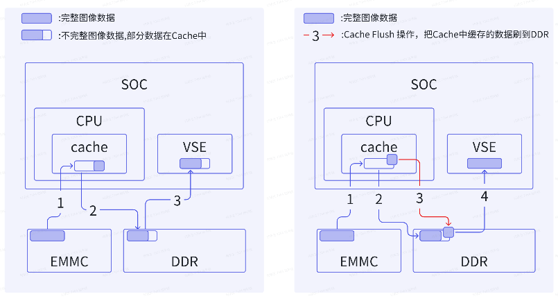

Cache 刷新
Cache 刷新操作将 Cache 中已经缓存了 DDR 的数据,回写到 DDR 中,
下面针对从 EMMC 中读取视频到 DDR,然后交给 VSE 处理场景举例
  1. 左图:没有调用 Cache 刷新情况
  2. 右图:在合适时机调用 Cache 刷新情况(hb_mem_flush_buf
 框图
左图流程解释(存在缓存一致性问题):
  • 步骤 1: CPU 从 eMMC 读取视频数据,数据传输过程经过 Cache 缓存
  • 步骤 2: 读取视频数据存储到 DDR 中。然而,在视频数据读取完成后,部分数据可能在 Cache 中未完全写入 DDR
  • 步骤 3: VSE 从 DDR 读取视频数据进行处理,但由于数据完整 ( 部分数据在 Cache 中 ),导致 VSE 处理数据错误
右图流程解释(解决缓存一致性问题):
  • 步骤 1: 同左图
  • 步骤 2: 同左图
  • 步骤 3: 调用 Cache 刷新接口 hb_mem_flush_buf,将 Cache 中数据回写到 DDR 中
  • 步骤 4: VSE 从 DDR 中读取视频数据,进行处理,可以完整视频数据

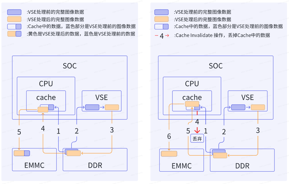

Cache 无效
Cache 无效操作将 Cache 中缓存的 DDR 数据丢弃,使进入命中状态。
后续访问 DDR 时,系统不再使用 Cache 中数据,而是强制从 DDR 读取最新数据。
下面针对 VSE 从 DDR 读取视频数据处理保存到 EMMC 的场景举例:
  1. 左图:没有调用 Cache 无效接口情况
  2. 右图:在合适时机调用 Cache 无效接口情况(hb_mem_invalidate_buf
 框图
左图流程解释(存在缓存一致性问题):
  • 步骤 1: CPU 读取 DDR 中视频数据进行某种算法处理后,此时 Cache 中缓存部分 DDR 中数据
  • 步骤 2: VSE 从 DDR 中读取视频数据
  • 步骤 3: VSE 内部进行 OSD 叠加文字后,继续回写到 DDR 中
  • 步骤 4: CPU 继续读取 DDR 中视频数据,由于步骤 3 中的 VSE 写入数据,但是 Cache 中有步骤 1 缓存部分 DDR 数据,
    因此 CPU 只会从 DDR 中读取在 Cache 中数据
  • 步骤 5: CPU 将读取数据写入到 EMMC 中,由于步骤 4 只读取部分数据,导致写入 EMMC 中数据错误的。
右图流程解释(解决缓存一致性问题):
  • 步骤 1: 同左图
  • 步骤 2: 同左图
  • 步骤 3: 同左图
  • 步骤 4: 调用 Cache 无效接口 hb_mem_invalidate_buf,将 Cache 中数据丢弃,使进入命中状态。
  • 步骤 5: CPU 读取 DDR 中视频数据,由于步骤 4 将 Cache 中数据丢弃了,所以 CPU 会从 DDR 中读取全部最新视频数据
  • 步骤 6: CPU 将读取数据写入到 EMMC 中,由于步骤 5 中读取数据全部都是最新数据,所以写入 EMMC 的数据问题

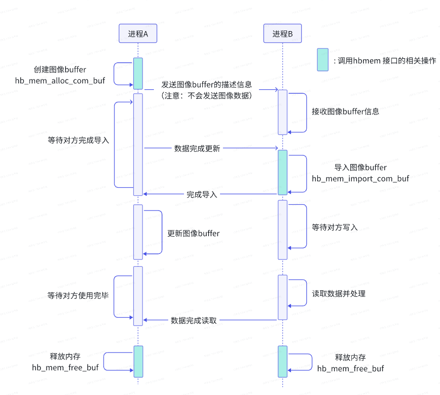

5.4.1.2. 内存共享
内存共享模块相关接口实现多个线程 / 进程之间内存安全共享 , 使用流程如下:
  1. 用户直接传递内存分配单元对应结构体到一个线程进程
  2. 另外一个进程接收结构信息后,通过 hb_mem_import_xxx 接口(参见下面表格) 完成导入,实现 buffer 的安全共享。
内存分配单元对应结构接口,如下所示:
  1. 整块连续内存:hb_mem_common_buf_t
  2. 图像数据内存:hb_mem_graphic_buf_t
  3. 图像数据内存组:hb_mem_graphic_buf_group_t
内存类别 结构 hb_mem_import_xxx 接口
整块连续内存 hb_mem_common_buf_t hb_mem_import_com_buf
图像数据内存 hb_mem_graphic_buf_t hb_mem_import_graph_buf
图像数据内存 hb_mem_graphic_buf_group_t hb_mem_import_graph_buf_group
下图展示进程之间内存共享流程 ( 以 hb_mem_common_buf_t进程之间共享举例:)
 框图

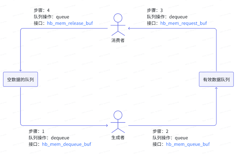

5.4.1.3. 内存队列管理
内存队列管理模块提供一种通用队列管理机制 , 该机制支持生产者消费者完成数据流转。
内存队列管理模块内部两个队列:空数据队列有效数据队列,通过两个队列实现生成消费者之间数据流转,
具体步骤如下:
  1. 生产者空数据队列获取一个 Item,然后填充有效数据
  2. 生产者填充有效数据的 Item, 存储有效数据队列
  3. 消费者有效数据队列获取一个 Item,读出其中有效数据
  4. 消费者已经处理的 Item, 再存储空数据队列
 框图
注意事项:
  1. 支持进程操作
  2. 内存队列本身使用 malloc 申请内存, 队列存储数据可以内存分配单元提到数据结构
  3. 内存列为一个环形队列,所以队列之后,再队列写入事件,就之前第一个事件覆盖

5.4.4.19. hb_mem_import_com_buf
【函数声明】
int32_t hb_mem_import_com_buf(hb_mem_common_buf_t  *buf, hb_mem_common_buf_t  *out_buf);
【参数描述】
  • [IN] buf:输入的 common buffer
  • [OUT] out_buf:导出的 common buffer
【返回值】
  • 0 :成功
  • HB_MEM_ERR_MODULE_NOT_FOUND:内存模块并未打开,建议打开内存模块
  • HB_MEM_ERR_INVALID_PARAMS:无效参数,建议按照日志提醒检查输入参数有效性
  • HB_MEM_ERR_INSUFFICIENT_MEM:内存不足,建议检查 ion 预留内存空间系统内存使用情况
  • HB_MEM_ERR_TOO_MANY_FD:文件句柄个数超过上限,无法分配文件句柄,建议使用 ulimit 增加用户打开文件句柄上限
【功能描述】
导入 common buffer 的共享内存,获取的 common buffer 信息。
【示例代码】
        int32_t ret;
        pid_t child;
        uint64_t size = 1024 * 4; // 4k
        int64_t flags = HB_MEM_USAGE_CPU_READ_NEVER;
        int32_t sd[2];
        socketpair(AF_UNIX, SOCK_STREAM, 0, sd);
        child = fork();
        if (child < 0) {
            printf("%s Fail to create child process(current %d, parent %d)!\n",
                __func__, getpid(), getppid());
            exit(1);
        } else if (child == 0) {
            hb_mem_common_buf_t recv_buf = {0, };
            hb_mem_common_buf_t out_buf = {0, };
            struct msghdr msg;
            struct iovec io;
            printf("%s In child process %d(parent %d).\n",
            close(sd[1]);
            memset(&msg, 0x00, sizeof(msg));
            msg.msg_name = NULL;
            msg.msg_namelen = 0;
            msg.msg_iov = &io;
            msg.msg_iovlen = 1;
            io.iov_base = &recv_buf;
            io.iov_len = sizeof(recv_buf);
            ret = recvmsg(sd[0], &msg, 0);
            printf("%s [%d:%d] child recv msg 1\n", __func__, getpid(),
                getppid());
            hb_mem_module_open();
            hb_mem_import_com_buf(&recv_buf, &out_buf);
            ret = sendmsg(sd[0], &msg, 0);
            printf("%s [%d:%d] child send msg to parent to free buffer safely\n",
            // do anything to the buffer
            hb_mem_free_buf(out_buf.fd);
            hb_mem_module_close();
            close(sd[0]);
            printf("%s [%d:%d] child quit\n", __func__, getpid(), getppid());
            exit(0);
        } else {
            hb_mem_common_buf_t in_buf = {0, };
            struct msghdr msg;
            struct iovec io;
            printf( "%s In parent process %d(pparent %d).\n",
            hb_mem_alloc_com_buf(size, flags, &in_buf);
            close(sd[0]);
            msg.msg_iov = &io;
            msg.msg_iovlen = 1;
            io.iov_base = &in_buf;
            io.iov_len = sizeof(in_buf);
            ret = sendmsg(sd[1], &msg, 0);
            printf("%s [%d:%d] parent send msg to share the buffer\n", __func__,
            // wait message to free buffer
            ret = recvmsg(sd[1], &msg, 0);

5.4.4.25. hb_mem_create_buf_queue
【函数声明】
int32_t hb_mem_create_buf_queue(hb_mem_buf_queue_t *queue);
【参数描述】
  • [IN] queue->count:内存队列元素数量,取值范围 (0, ]
  • [IN] queue->item_size:内存队列元素 size,取值范围 (0, ]
  • [OUT] queue->unique_id:内存队列标识符
【返回值】
  • 0 :成功
  • HB_MEM_ERR_QUEUE_ALREADY_EXIST:内存队列已经创建
【功能描述】
创建内存队列。
【示例代码】
        hb_mem_common_buf_t com_buf = {0, };
        hb_mem_buf_queue_t queue;
        #define QUEUE_ITEM_CNT 5
        int64_t timeout = 0;
        int32_t slot_array[QUEUE_ITEM_CNT];
        uint32_t i;
        memset(&queue, 0x00, sizeof(queue));
        // test after open
        queue.count = QUEUE_ITEM_CNT;
        queue.item_size = sizeof(com_buf);
        hb_mem_create_buf_queue(&queue);
        // producer do dequeue/queue
        for (i = 0; i < queue.count; i++) {
            hb_mem_dequeue_buf(&queue, &slot_array[i], &out_buf, timeout);
            hb_mem_queue_buf(&queue, slot_array[i], &in_buf);
            hb_mem_request_buf(&queue, &slot_array[i], &out_buf, timeout);
            hb_mem_cancel_buf(&queue, slot_array[i]);
        // comsumer do request/release
            hb_mem_release_buf(&queue, slot_array[i]);
        hb_mem_destroy_buf_queue(&queue);
        return 0;
5.4.4.26. hb_mem_destroy_buf_queue
【函数声明】
int32_t hb_mem_destroy_buf_queue(hb_mem_buf_queue_t *queue);
【参数描述】
  • [IN] queue:要销毁内存队列
【返回值】
  • 0 :成功
  • HB_MEM_ERR_QUEUE_NOT_FOUND:无法找到指定的 queue,请检查 queue 的参数是否正常
【功能描述】
销毁内存队列。
【示例代码】
参考 :hb_mem_create_buf_queue
5.4.4.27. hb_mem_dequeue_buf
【函数声明】
int32_t hb_mem_dequeue_buf(hb_mem_buf_queue_t *queue, int32_t *slot, void  *buf, int64_t timeout);
【参数描述】
  • [IN] queue:内存队列,参数应该非空
  • [IN] timeout:超时时间( ms),<0 :阻塞等待;=0 :立即返回;>0 :超时时间
  • [OUT] slot:内存队列元素索引,取值范围 [0, count)
  • [OUT] buffer:元素信息,大小创建内存队列指定的 item_size,参数应该非空
【返回值】
  • 0 :成功
  • HB_MEM_ERR_QUEUE_DESTROYED: queue 已经销毁,建议检查代码逻辑
  • HB_MEM_ERR_QUEUE_NO_AVAILABLE_SLOT:没有可用的 slot,建议继续 dequeue
  • HB_MEM_ERR_TIMEOUT: dequeue 超时,可能原因空闲队列没有可用的 slot,建议继续 dequeue
【功能描述】
生产者获取可用的 slot 信息。
【示例代码】
5.4.4.28. hb_mem_queue_buf
【函数声明】
int32_t hb_mem_queue_buf(hb_mem_buf_queue_t * queue, int32_t slot, const void  *buf);
【参数描述】
  • [IN] slot:内存队列元素索引,取值范围 [0, )
  • [IN] buf:元素信息,大小创建内存队列指定的 item_size,参数应该非空
【返回值】
  • 0 :成功
  • HB_MEM_ERR_QUEUE_WRONG_SLOT: slot 异常,建议检查 slot 是否为 dequeue 获得
【功能描述】
生产者填充元素信息入队该 slot 中。
【示例代码】
5.4.4.29. hb_mem_request_buf
【函数声明】
int32_t hb_mem_request_buf(hb_mem_buf_queue_t *queue, int32_t *slot, void  *buf, int64_t timeout);
【参数描述】
  • [OUT] buf:元素信息,大小创建内存队列指定的 item_size,参数应该非空
【返回值】
  • 0 :成功
  • HB_MEM_ERR_QUEUE_NO_AVAILABLE_SLOT:没有可用的 slot,建议继续 request
  • HB_MEM_ERR_TIMEOUT: request 超时,可能原因有 queued 队列没有可用的 slot,建议继续 request
【功能描述】
消费者队列获取生产者入队元素信息。
【示例代码】
5.4.4.30. hb_mem_release_buf
【函数声明】
int32_t hb_mem_release_buf(hb_mem_buf_queue_t * queue, int32_t slot);
【参数描述】
  • [IN] slot:内存队列元素索引,取值范围 [0, count)
【返回值】
  • 0 :成功
  • HB_MEM_ERR_QUEUE_WRONG_SLOT: slot 异常,建议检查 slot 是否为 request 获得
【功能描述】
消费者释放使用元素索引。
【示例代码】
5.4.4.31. hb_mem_cancel_buf
【函数声明】
int32_t hb_mem_cancel_buf(hb_mem_buf_queue_t  *queue, int32_t slot);
【参数描述】
【返回值】
  • 0 :操作成功
  • HB_MEM_ERR_UNKNOWN:未知错误
【功能描述】
生产者取消 dequeue 获得的 slot 或者消费者取消 request 获得的 slot 信息。
【示例代码】
