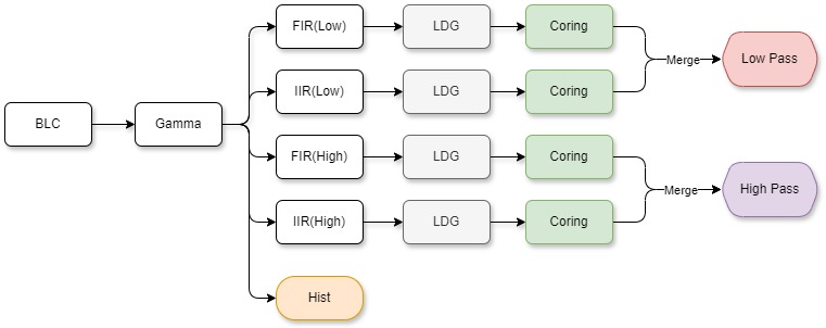

自动对焦通过分析图像对比度,自动调整相机镜头达到对焦目标。自动对焦算法统计信息由ISP中的AFM模块提供,AFM模块通过内置滤波器对RAW数据进行卷积计算得到图像清晰值FV(Focus Value),AFM模块统计位置位于RAW域最后。
AFM模块包含FIR和IIR的低通滤波器,FIR高通滤波结果与IIR高通滤波结果融合,低通滤波结果通滤波结果融合,最终输出高通低通两组统计数据。统计区域固定数量的15x15,总统计区域大小可以配置。
5.16.2. 通路介绍
 Block

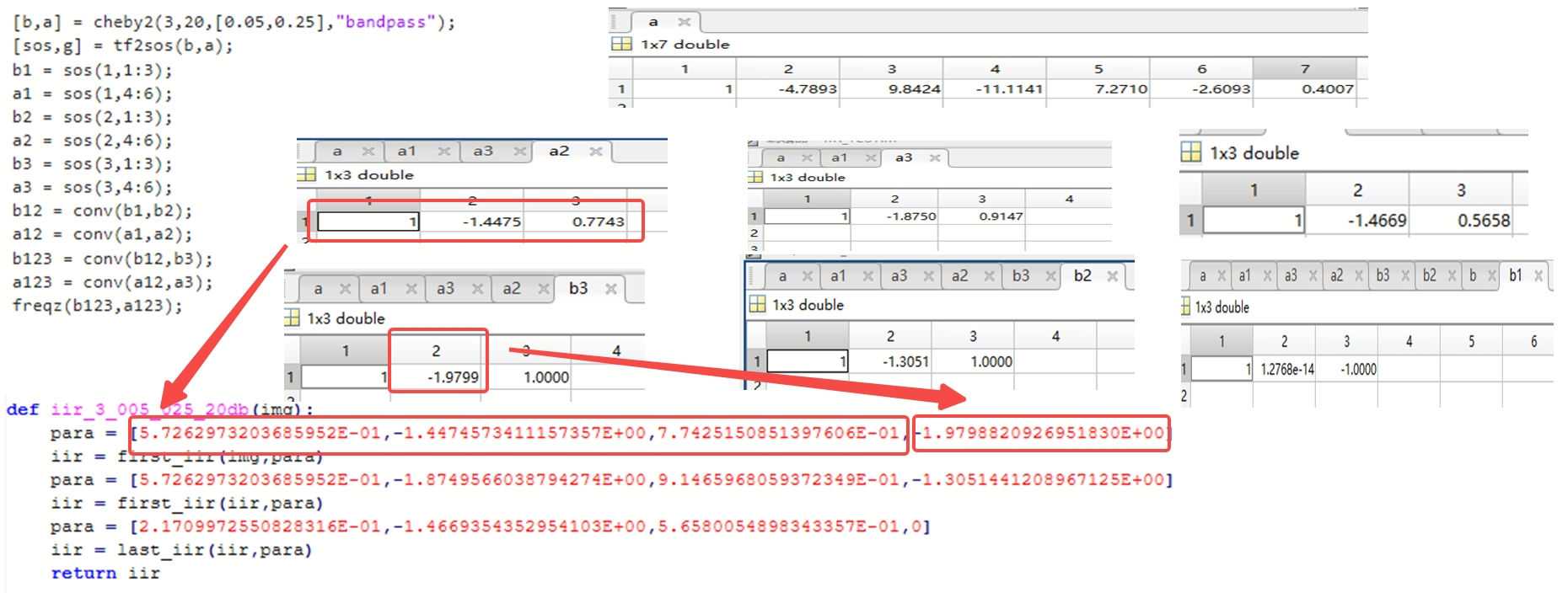

5.16.10. IIR参数生成步骤参考
接口选用比雪夫 II 型滤波器,第一个参数为3阶,最后一个参数带通”bandpass” ,这两个参数不可改变的。 然后利用tf2sos分解成2阶。得出参数与json中参数对应关系如下:
  1. a2的三个参数对应json第一列三个参数,b3的第二个参数对应json中第一列第四个参数。
  2. a3的三个参数对应json第二列三个参数,b2的第二个参数对应json中第二列第四个参数。
  3. a1的三个参数对应json第三列三个参数,b1的第二个参数对应json中第三列第四个参数。
 matlab_iir
