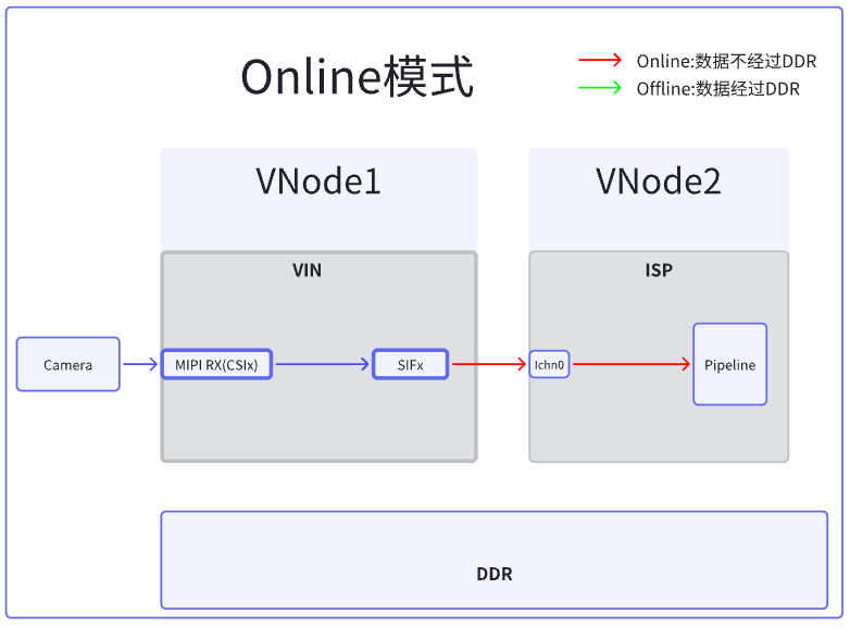

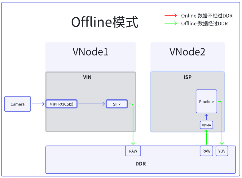

5.6.1.1. VIN 使用场景
VIN 支持 Offline 和 Online 连接
Offline 模式:Camera 通过 VIN Offline 连接
到 ISP。
Online 模式: Camera 通过 VIN Online 连接
到 ISP。
5.6.1.2. 场景推荐
单路 Camera Sensor 场景
下, VIN 到 ISP 的 连接 方式:优先 选用 Online 模式,支持 Offline 模式。 多路 Camera Sensor 场景
下, VIN 到 ISP 的 连接 方式:只能 选用 Offline 模式。 注意:当
接入 HDR Sensor 时,VIN 和 ISP 的 连接 方式 只能 选择 online,由于 online 模式 独占 ISP 资源,所以 仅 支持 1 路。
