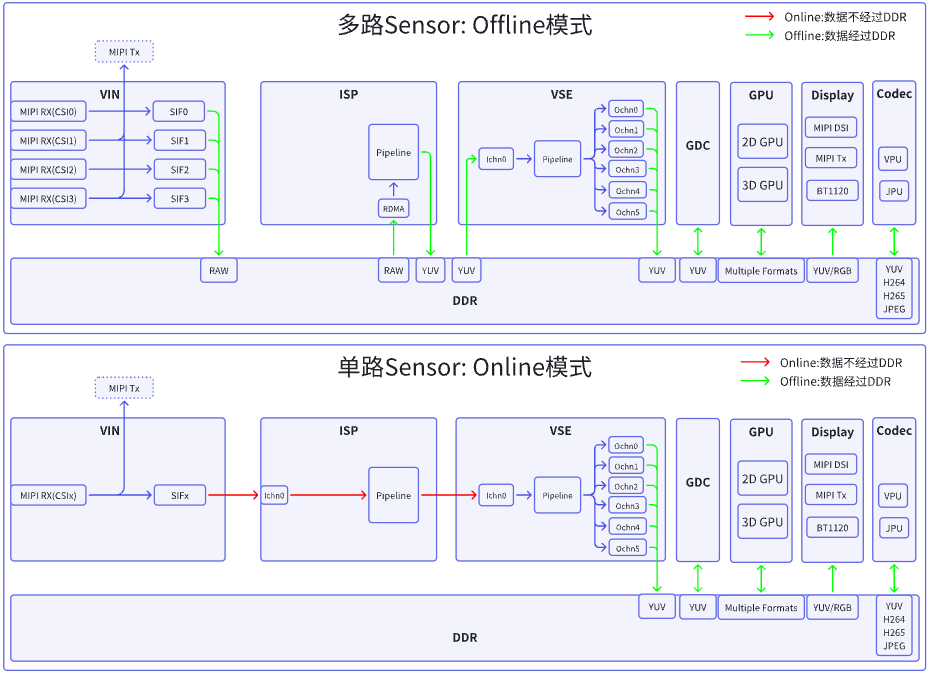

5.1.3.2. 数据交互
X5 芯片内置专用数据通道,可直接连接 VIN、 ISP 和 VSE 模块,实现视频数据高速直传,不需要读写 DDR ,从而节省 DDR 带宽,大幅提升性能。
然而,由于 ISP 的硬件资源单一的,当接入多路 Camera Sensor 时,必须通过复用方式进行处理,视频数据必须通过 DDR 进行缓存。
基于数据传输是否依赖 DDR 缓存,硬件加速单元之间数据交互方式可以分为以下两种模式:
  1. Offline 模式 ( 图中 绿色箭头):数据通过 DDR 完成传输,上游模块数据写入 DDR,下游模块从 DDR 读取。此模式支持多路 Camera Sensor 的接入场景。
  2. Online 模式 ( 图中 红色箭头):数据直接上游模块传递下游模块,无需读写 DDR,显著提升性能。然而,该模式适用单路 Camera Sensor 的场景。
注意:多路 Camera Sensor 场景下,ISP 到 VSE 支持 Online, 并且建议使用 Online 模式(有效减少 DDR 带宽)
下图描述 多路 Camera Sensor 和单路 Camera Sensor 两种使用场景:
 框图
总结如下:
  • VIN:包含 4 个 MIPI RX 和 4 个 SIF
    • MIPI RX:连接 1 个 MIPI 接口的 Camera Sensor
    • SIF:与 MIPI 接口一一对应,把 MIPI 接口收到数据送给下游 ISP 或直接到 DDR;
  • ISP:有 4 个输入 port,支持与 4 路 SIF 连接。由于 ISP 硬件 Pipeline 只有一个,接入多路 camera Sensor 时, ISP 会数据到 DDR,然后复用 Pipeline
    • 单路 Camera Sensor 场景下, VIN 到 ISP 的连接方式:优先选用 Online 模式,支持 Offline 模式
    • 多路 Camera Sensor 场景下, VIN 到 ISP 的连接方式:只支持 Offline 模式
    • 注意:当接入 HDR Sensor 时,VIN 和 ISP 的连接方式只能选择 online,由于 online 模式独占 ISP 资源,所以支持 1 路。
  • VSE:只有 1 个输入 port, 硬件只有 1 个,支持 6 个输出通道,每个通道支持不同尺寸缩放裁剪,支持 OSD 功能,可图像叠加文字色块
    • 单路 Camera Sensor 场景下, ISP 到 VSE 的连接方式优先选用 Online,支持 Offline 模式
    • 多路 Camera Sensor 场景下, ISP 到 VSE 的连接方式同样优先选用 Online(支持多路 Online),支持 Offline 模式
  • 其他模块:只支持 Offline 模式:
    • Display:从 DDR 读数据,然后通过 MIPI DSI/BT1120 输出显示设备,或通过 MIPI Tx 输出一个 MIPI Host 设备;
    • GDC2DGPU3DGPUVPUJPU:从 DDR 读数据,处理完再到 DDR;

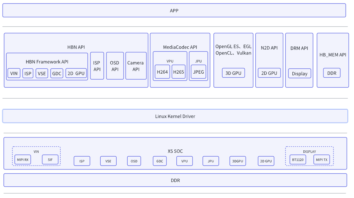

5.1.4. 软件方面
5.1.4.1. 框架
 框图
下面左向右介绍每个 API 的作用:
  1. HBN API: 包含HBN Framework APIISP APIOSD APICamera API,覆盖摄像头采集链路所有模块,
    • HBN Framework API: 多媒体系统软件核心框架 ,
      每个模块作为一个节点( vnode),然后每个模块连接起来形成流水线 (vflow),
      目前涵盖了 VIN, ISP, VSE, GDC, 2DGPU, 详细HBN 框架接口说明
    • ISP API: 用于动态配置获取 ISP 模块参数,详细 图像质量 ISP,
      ISP 模块静态参数配置数据流转HBN Framework实现
    • OSD API: 用于创建配置 OSD 模块,没有HBN Framework API 覆盖,但是可以通过接口 attach 到 VSE 节点通道上,
      详细 区域处理 OSD
    • Camera API: 用于配置 Camera Sensor,没有HBN Framework API 覆盖,但是可以通过接口 attach 到 VIN 节点 ,
      详细 视频接入 Camera
  2. MediaCodec API: 用于控制 VPU 和 JPU 模块,实现 H264 、 H265 、 JPEG 编解码功能 , 详细 视频编解码 Codec
  3. OpenGL ES、EGL、OpenCL、Vulkan: 3DGPU 的接口,通用的 3DGPU 框架 , 详细3DGPU
  4. N2D API: 2DGPU 的接口,详细2DGPU, 部分功能集成到 HBN 框架,推荐使用 N2D API
  5. DRM API: 视频显示模块接口,详细 视频输出 Display
  6. HB_MEM API: 实现用户空间实现大块物理地址连续内存管理,详细 内存管理 Hbmem
    • 实现视频数据缓存:所有硬件加速单元和 DMA 模块使用内存必须物理地址连续
    • 实现视频数据流转:底层基于 dmabuf,实现图像数据内核不同驱动之间以及内核用户之间传递
5.1.4.2. 数据交互
处理视频数据时,硬件加速单元要求使用物理地址连续的 DDR 缓存。为满足这一需求,多媒体系统软件提供HB_MEM API,具备以下特点 :
  • 用户内存分配 :支持用户分配大块物理地址连续内存,满足视频处理需求。
  • 专用内存区域:分配内存来源于 ION 区域(设备树预留内存区域, Linux 系统标准分配器不会使用区域)。详细ION 系统调试指南
  • 拷贝数据传输:基于底层的 dmabuf 框架,实现不同驱动以及内核用户之间数据直接传递,避免内存拷贝操作。
  • 高效内存管理:通过内存池( mempool)避免频繁内存申请释放,从而减少用户内核态间频繁切换,提升内存分配效率。
  • 视频结构支持:提供结构体 hb_mem_graphic_buf_t,用于描述视频数据内容格式信息。
因此多媒体系统软件基于结构hb_mem_graphic_buf_t 完成不同硬件加速单元之间数据交换,对于支持 hb_mem_graphic_buf_t 的 API,
可以通过各种方式完成转换,如下描述
  1. HBN APIMediaCodec API 使用视频数据结构hb_mem_graphic_buf_t
  2. N2D API 视频数据结构n2d_buffer_t, 可以hb_mem_graphic_buf_t获取物理地址视频参数转换成 n2d_buffer_t,详细sample_gpu_2d 使用说明
  3. DRM API 底层基于 dmabuf 实现,可以hb_mem_graphic_buf_t获取 dmabuf 的文件描述符转换成 dma_buf_map_t, 详细sample_vot 使用说明
  4. OpenGL ES、EGL、OpenCL、Vulkan: 待补充
