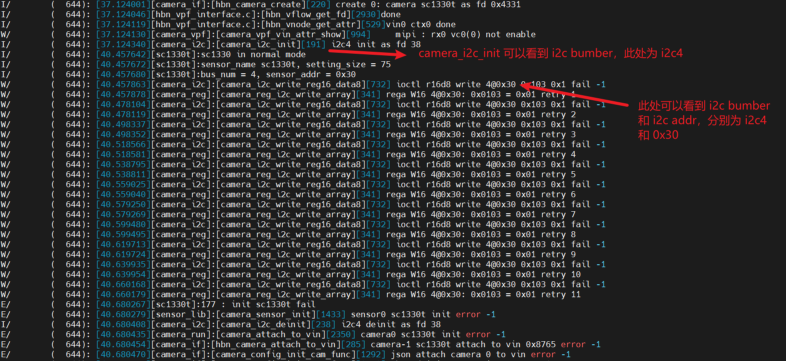

i2c 不通
使用 i2cdetect 命令探测总线 id,如果在 i2c bus 上的 sensor 可以探测到,说明 sensor 接入正常,如下图:
../../_images/5-7-3-1.png
通过 logcat 可以看到 sensor init error, i2c 不通相关的 log
../../_images/5-7-3-3.png

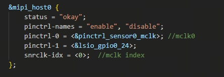

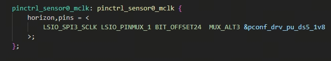

如何修改 MCLK 驱动电流
  • MCLK 默认是 gpio pin,当使能 snrclk 或者运行 camera 程序时,mipi 驱动通过 pinctrl select 将 pin 选择为 mclk 对应的 pin。
    ../../_images/image_20260104-222310.png

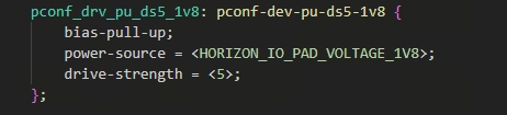

  • 想要调整 mclk 驱动电流,则需要修改 mclk 对应的 pin driver-strength。
    ../../_images/image_20260104-222322.png
    ../../_images/image_20260104-222335.png

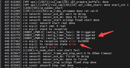

无法进入 HS,MIPI start error
MIPI 无法进入 HS,可能以下几种可能:
../../_images/5-7-3-4.jpg
可能原因:
1. Sensor 没有正常出流
  • Slave mode:
    • Sensor 为 slave mode,需要外界 trigger 信号才能正常出流
    • 检查 trigger 信号配置测量 trigger 信号是否产生
  • Master mode:
    • Sensor start 会自动调用给 sensor 写入寄存器,会主动出流
    • 使用示波器测量 MIPI data lane 确定是否数据
    • 没有数据需要确认 stream_on_setting 开流寄存器是否配置正确
2. Sensor 提前出流
  • Sensor setting 中可能出流配置,sensor init 后便自己出流
  • 这种情况满足 X5 MIPI 时序要求,需要将 sensor setting 中出流配置注释掉,在 sensor_start 中
    static uint32_t sc230ai_linear_init_setting[] = {
        // 0x0100,0x01,  // 在 setting 最后不包含 开流 的配置
    static uint32_t sc230ai_stream_on_setting[] = {
        0x0100,0x01,
  • 如果 sensor 特性要求必须在 sensor setting 中有出流配置,则需要手动跳过 HS check
跳过 HS check 方法:
临时调试(shell 命令):
# 注意需要把 mipi host 换成对应的端口号
echo 1 > /sys/class/vps/mipi_host0/param/stop_check_instart
集成代码中:
static mipi_config_t mipi_config = {
	.rx_enable = 1,
	.rx_ex_mask = 0x40,
	.rx_attr_ex = {
		.stop_check_instart = 1,

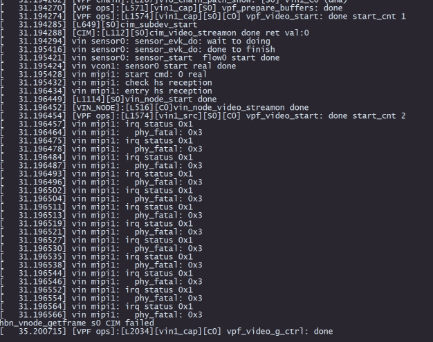

MIPI 报错
MIPI PHY Fatal 报错
../../_images/5-7-3-5.png
MIPI PHY fatal 报错,为 MIPI 物理层报错,表明 sensor 到 X5 MIPI PHY 之间传输问题,可能原因如下:
  1. MIPI clk 配置正确,参见 MIPI 参数确定
  2. MIPI settle 配置正确,参见 MIPI 参数确定

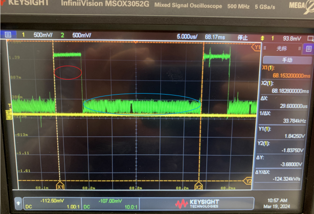

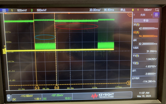

Framelength (VTS)
定义:
  • 长,表示 camera 一帧曝光多少
  • 包括有效高度消隐区 (VBlank) 的
获取方法:
  1. 寄存器读取(推荐):
    • Sensor spec 中一般提供读取寄存器
    • 在 sensor 完成初始化后,读取寄存器并打印出来
  2. 示波器测量:
    • 如果 sensor spec 没有提供,需要实际测量 MIPI data 管脚,一般示波器测量如下:
../../_images/5-7-3-8.png
  • 蓝色圈内有效信号: 32ms,红色圈内为 blanking 信号,长度: 68ms,总长度为:100ms
  • 图像 height 为 1080,则传输 1080 个 pixel 用了 32ms,则加上 blanking 传输的 pixel,可计算出:
  • framelength = 1080 * 100 / 32 = 3375
Linelength (HTS)
定义:
  • 行长,表示 camera 曝光一行多少个 pixel
  • 包括有效宽度消隐区 (HBlank) 的宽度
获取方法:
  1. 寄存器读取(推荐):
    • Sensor spec 中一般提供读取行长寄存器
  2. 示波器测量:
../../_images/5-7-3-9.png
  • 蓝色圈内一行有效数据信号,长度为 24.2us,红色圈内为 blanking 信号,长度:5.4us,总长度为 24.2 + 5.4 = 29.6us
  • 图像 width 为 1920,则传输 1920 个 pixel 用了 24.2us,则带上 blanking 传输的 pixel,可以计算出:
  • linelength = 1920 * 29.6 / 24.2 = 2348

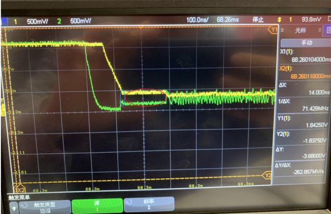

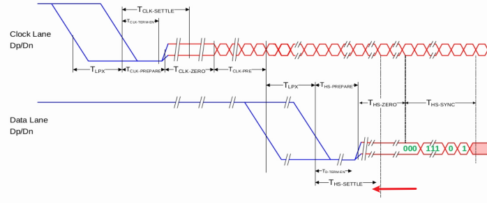

Settle
定义:
  • Settle 是 MIPI 协议概念,先简单介绍一下 settle 信号:
    ../../_images/5-7-3-10.png
  • MIPI 从 LP 进入到 HS 状态时,硬件信号可能一个脉冲信号
  • MIPI 接收器需要通过延时 settle time,避开这个脉冲信号,再打开接收器,接收 MIPI 数据
  • SETTLE 值由 prepare 和部分 zero 信号组成,如上图所示
获取方法:
1. 使用默认值:
  • 可以使用默认值 0,MIPI 驱动自动计算一个能够运行的 settle 值
2. 试错法:
  • Settle 值一个范围 [0-120]
  • 如果设置正确报 MIPI phy_fatal 错误,类似下图所示:
  • 所以我们可以通过试错法来找到范围
  • 一般调试阶段,可以从 0 - 120 之间数值尝试,低于某个值 A 会错误,高于某个值 B 也报该错误,则 settle 取 [A B] 的中间
3. 实际测量法:
  • 可以使用示波器抓取 MIPI data lane(D+ 和 D- 两条 lane 需要同时测量) 从 LP 到 HS 的过程,根据波形直接测量 settle 时对应数值,一般示波器测量如下:
    ../../_images/5-7-3-11.png
    • 蓝色圈内,为 hs-preapre = 14ns
    • 红色圈内,为 hs-zero = 154ns
    • 单位时间 UI = 1s / (MIPI 物理单个 lane clk / 2) = 1s / (405M / 2) = 4.94 ns
    • min = prepare / UI = 14 / 4.94 = 3 UI
    • max = (prepare + zero) / UI = (154 + 14) / 4.94 = 34 UI
    • settle = (min+max) / 2 = 19 UI

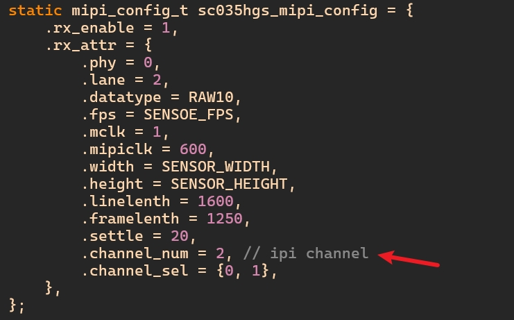

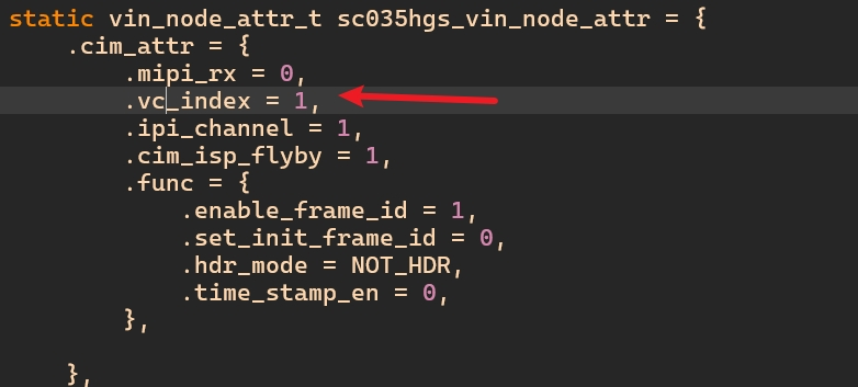

如何配置同一个 HOST RX 多 VC sensor 模组
前提条件:
  • MIPI TX 端(sensor 模组端)需要通过不同的 virtual channel 发送数据
  • 例如:vc0 发送 sensor0 数据,vc1 发送 sensor1 数据
配置步骤:
1. MIPI 配置对应的 channel_num 和 channel_sel
../../_images/image_20260104-224622.png
2. VIN 配置对应的 vc_index
../../_images/image_20260104-224638.png
3. 多 VC 输出配置:
  • 如果需要多个 VC 都输出,则配置多条 pipeline
  • 每条 pipeline 分别配置对应的 vc_index

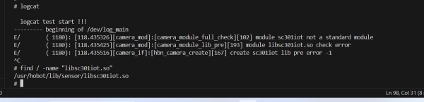

5.17.7.5. Sensor
Sensor 库 check 或 load error
Sensor 库 check error,说明 sensor 驱动问题
../../_images/5-7-3-6.jpg
可能原因:
1. 编译问题:
  • Sensor 编译错误,没有编译正常,就 push 到板端进行加载
2. 框架问题:
  • 编译正常,但是没有按照 HBN 框架编写
  • 需要按照 sensor 驱动文件添加规则编写 sensor 驱动

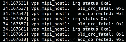

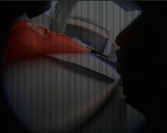

Dump 出图带条纹问题
出图表现规律黑色条纹,log和图像如下所示:
../../_images/image_20260105-132939.png
../../_images/image_20260105-133227.png
原因:
  1. 有组 DATA LANE 的 P/N 接反
  2. MIPI 数据按 byte 拆分各 lane 传输的,最后组包解析
  3. 任何一个 DATA LANE 有问题,都报出 CRC 问题
  4. 一 LANE 上接反问题,则出现上述出图一定规律条纹(每隔几个 byte 有 1 个异常 byte 值)
解决方法:
  • 检查硬件连接,确认 DATA LANE 的 P/N 是否正确连接

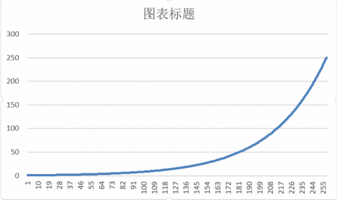

5.17.7.7. gain 索引和 增益倍率 对照表
  1. ISP(图像信号处理器)的 3A(自动曝光/自动白平衡/自动对焦)算法需要控制 sensor 的增益(gain)。但 ISP 和 sensor 使用不同增益表示方式:
  2. ISP 增益倍率(ratio) 表示(如 1x, 2x, 4x,255x),会倍率转换0-255 的索引 传递给 sensor 驱动
转换公式如下: x = 32 * log₂(gain)
下面是 gain 索引值 和 ISP 增益倍率 的对照表:

26 1.756 90 7.025 154 28.100 218 112.400
27 1.795 91 7.179 155 28.715 219 114.861
28 1.834 92 7.336 156 29.344 220 117.377
29 1.874 93 7.497 157 29.987 221 119.947
30 1.915 94 7.661 158 30.643 222 122.573
31 1.957 95 7.829 159 31.314 223 125.257
32 2.000 96 8.000 160 32.000 224 128.000
33 2.044 97 8.175 161 32.701 225 130.803
34 2.089 98 8.354 162 33.417 226 133.667
35 2.134 99 8.537 163 34.148 227 136.594
36 2.181 100 8.724 164 34.896 228 139.585
37 2.229 101 8.915 165 35.660 229 142.642
38 2.278 102 9.110 166 36.441 230 145.765
39 2.327 103 9.310 167 37.239 231 148.957
40 2.378 104 9.514 168 38.055 232 152.219
41 2.430 105 9.722 169 38.888 233 155.552
42 2.484 106 9.935 170 39.739 234 158.958
43 2.538 107 10.152 171 40.610 235 162.439
44 2.594 108 10.375 172 41.499 236 165.995
45 2.650 109 10.602 173 42.408 237 169.630
46 2.709 110 10.834 174 43.336 238 173.345
47 2.768 111 11.071 175 44.285 239 177.140
48 2.828 112 11.314 176 45.255 240 181.019
49 2.890 113 11.561 177 46.246 241 184.983
50 2.954 114 11.815 178 47.258 242 189.034
51 3.018 115 12.073 179 48.293 243 193.173
52 3.084 116 12.338 180 49.351 244 197.403
53 3.152 117 12.608 181 50.431 245 201.726
54 3.221 118 12.884 182 51.536 246 206.143
55 3.292 119 13.166 183 52.664 247 210.657
56 3.364 120 13.454 184 53.817 248 215.269
57 3.437 121 13.749 185 54.996 249 219.983
58 3.513 122 14.050 186 56.200 250 224.800
59 3.589 123 14.358 187 57.431 251 229.723
60 3.668 124 14.672 188 58.688 252 234.753
61 3.748 125 14.993 189 59.973 253 239.893
62 3.830 126 15.322 190 61.287 254 245.146
63 3.914 127 15.657 191 62.629 255 250.514

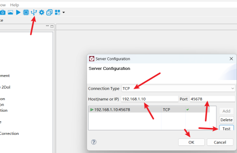

5.17.7.8. VTunerClient
连接VTunerClient
1 X5 板端与 PC 电脑正确连接网络,互相可以 ping 通,PC cmd 可以通过 ssh 登录板端。

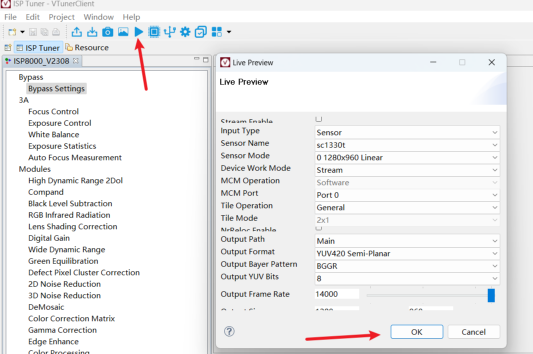

2 进入板端,执行命令,启动 tuning service 和 tuning 程序:
echo 1 > /sys/kernel/debug/isp/tune
./run_tuning.sh --run 4

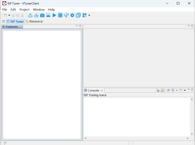

3 PC 电脑打开 tuning tool 《VTunerClient》
../../_images/5-7-3-12.png

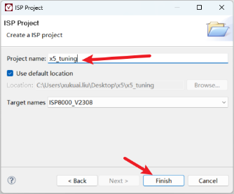

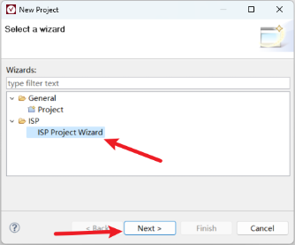

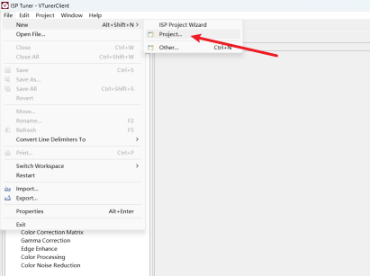

4 新建立一个工程
../../_images/5-7-3-13.png
../../_images/5-7-3-14.png
../../_images/5-7-3-15.png
5 通过 TCP 连接板端。
../../_images/5-7-3-16.png
注意:IP 地址端口号固定的,需要按照截图内容填写。点击 Test 按钮后, TCP 后面出现绿色钩,说明连接成功,再点击 OK 按钮。
6 连接工程
../../_images/5-7-3-17.png
这里只是简单连接 tuning tool,可以任意选择一个 sensor name,实际 tuning,应该参考工程文件夹下面的 isp_sensor.json 新建立自己项目的 sensor 选项。 执行上述命令后,便连接完成,ISP tuning 同事可以调试 sensor 效果。

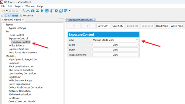

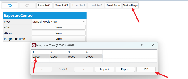

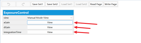

../../_images/5-7-3-18.png

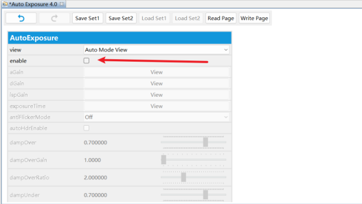

如果 Manual Mode View UI 显示灰色,则需要进入 auto mode view,点击 disable 按钮,再切换为 Manual Mode View:
../../_images/5-7-3-19.png ../../_images/5-7-3-20.png
自行设置 aGain,dGain 及 integrationTime 值,来进行验证。 比如,将曝光时间调整为 5ms (记得一下 Write Page)
../../_images/5-7-3-21.png
然后通过 sensor 驱动打印(需要自己添加),或者使用 i2ctransfer 工具查看 sensor 寄存器值,确认写给 sensor 的寄存器是否符合 spec 要求。
