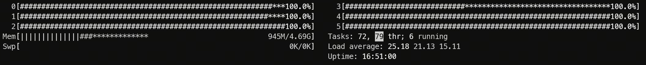

执行 htop 命令查看 CPU 的占用率
测试方法示意图
其中每一行显示了一个 CPU 核心的状态,格式为:
CpuX  [ 进度条 ]
  • [########...]:每个核心的实时负载进度条。
  • #:表示用户态(user)占比。
  • *:表示内核态(system)占比。
  • Load average: 7.10 9.56 9.57:表示系统在 1 分钟、5 分钟、15 分钟内的平均负载。
CpuX 的编号范围与平台 CPU 核数对应:
Cpu0 ~ Cpu5:S100 平台 6 核。
Cpu0 ~ Cpu17:S600 平台 18 核。

  • 使用 top / htop 查看 CPU 占用情况,并关注 bpu-stressX.log 中 BPU 推理工具输出的吞吐 / 延迟数据是否稳定。
