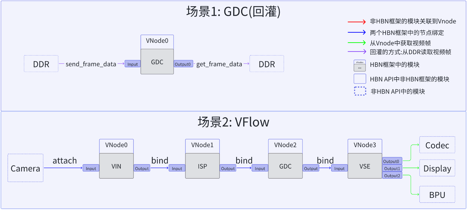

GDC API
  • GDC API 用于打开配置 GDC 节点、创建 vflow,以及处理 GDC 数据。
  • 下图两种 GDC 场景的 vflow 例子(场景 1 中 回灌 的含义:数据源来自 DDR 的情况):
image-20250106-165816
