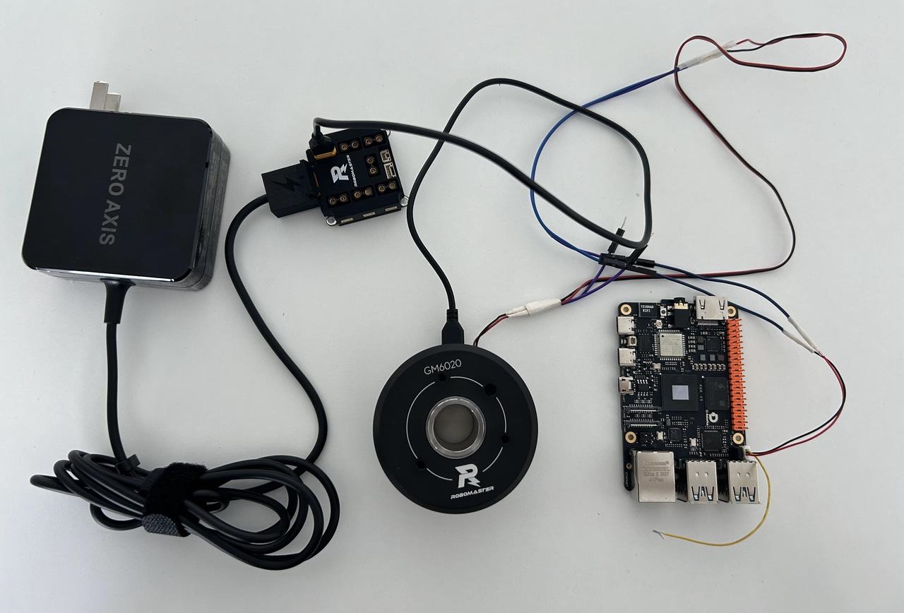

设备清单
  • RDK X5 开发板
  • 跳线帽
  • CAN 电机(GM6020
  • 电调中心板
  • 24V 电源适配器
硬件连接
连接示意图
说明
两个设备之间 CAN 线长度超过 1 米或速率超过 125Kbps,需闭合终端电阻开关,此案例使用 GM6020 电机,速率为 1Mbps,所以使用跳线帽闭合 120 欧姆终端电阻开关。
  • RDK X5 开发板端子接口型号:SH1.0 1X3P
  • GM6020 端子接口型号:GH1.25mm2P

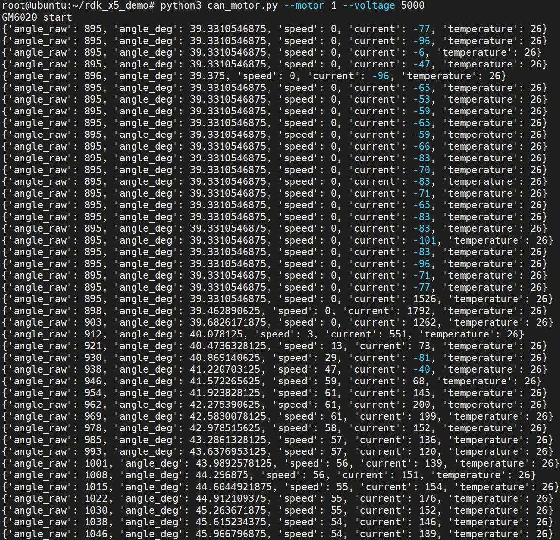

运行案例
使用以下命令运行案例代码:
python3 can_motor.py --motor 1 --voltage 5000
运行后电机会按照指定的方向和速度转动,并打印当前电机状态。
运行结果
