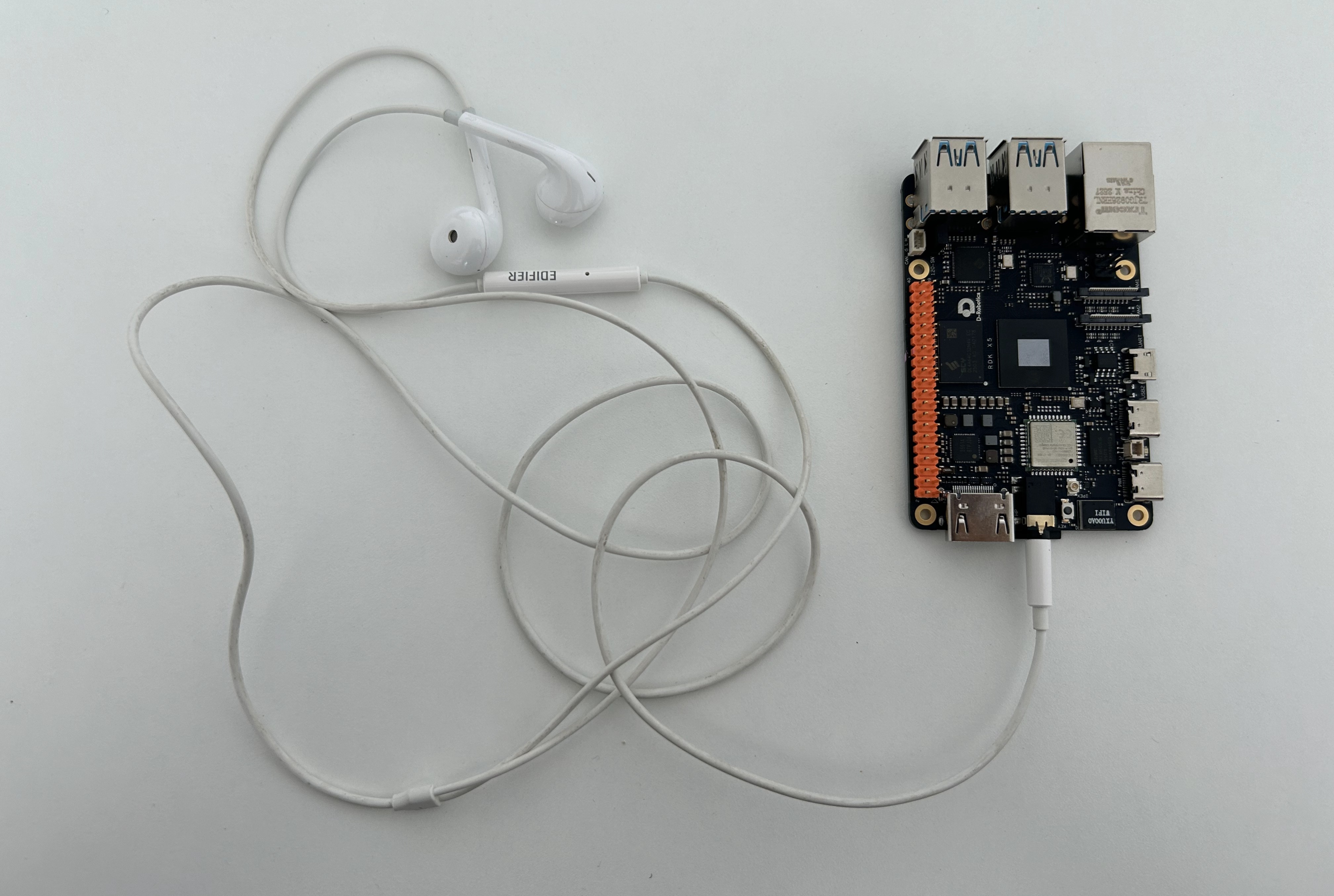

硬件连接
连接示意图

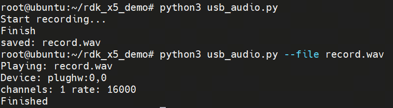

运行指令
# 录音并保存为 wav文件
python3 usb_audio.py
# 播放指定 wav文件
python3 usb_audio.py --file xxx.wav
# 指定设备录音并保存为 wav文件
python3 usb_audio.py --device plughw:1,0
# 指定设备播放指定 wav文件
python3 usb_audio.py --file xxx.wav --device plughw:1,0
运行结果
