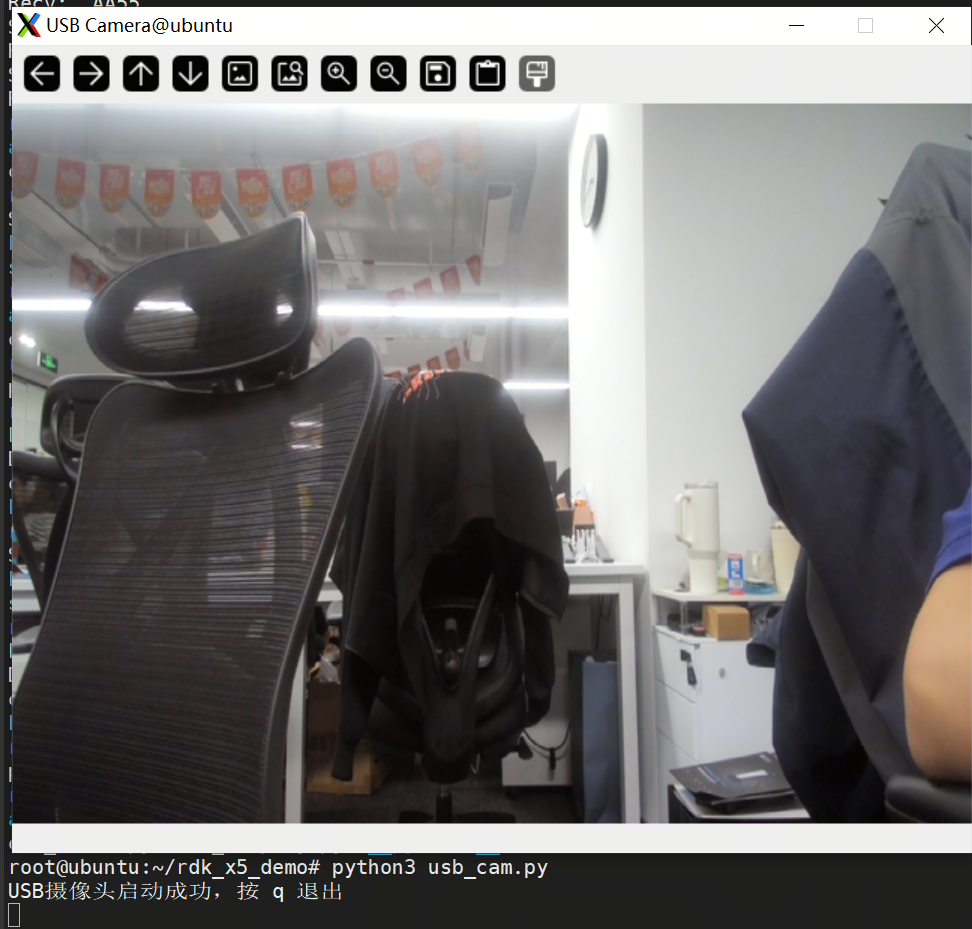

运行案例
注意
该案例需要在 MobaXterm 或系统桌面端启动,不支持显示的终端窗口会报错。
使用以下命令运行案例代码:
python3 usb_camera.py
运行后摄像头会实时显示画面。
运行结果
