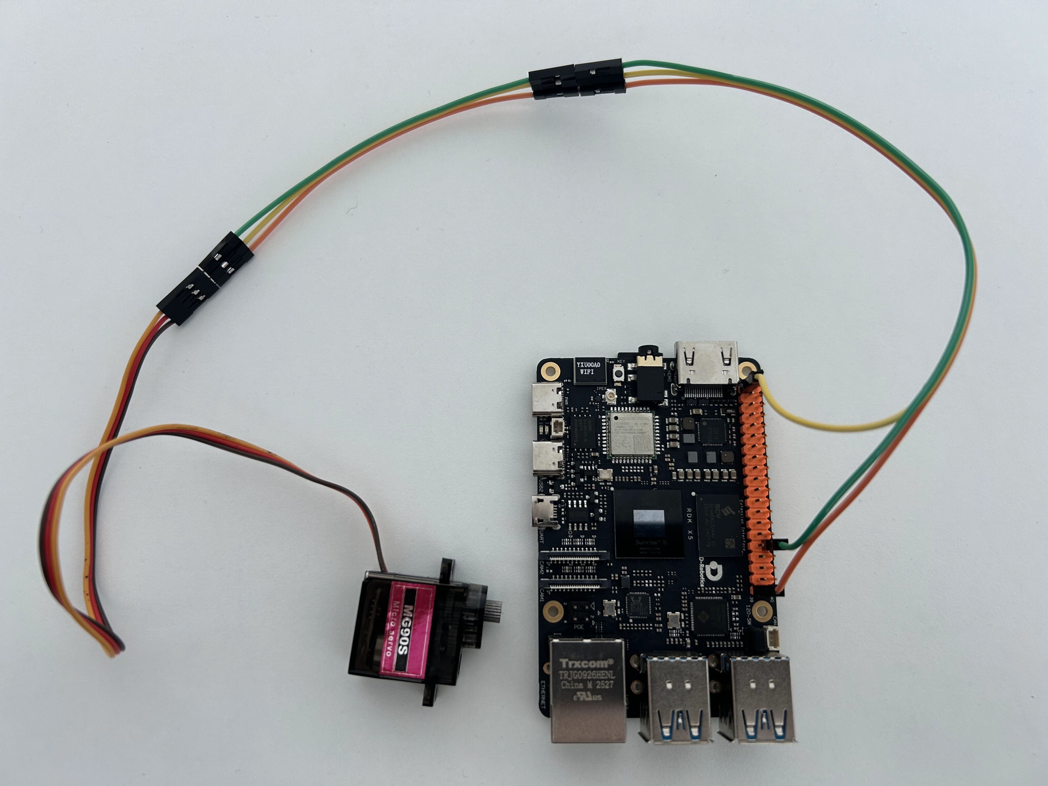

硬件连接
该案例使用的 MG90S 舵机,黄色为信号线,红色为正极,棕色为负极。
接口说明
说明
舵机接口名称与板端接口号对应关系如下,板端接口号参考 40PIN 管脚定义表中的 BOARD 编码。
| 接口名称 | 板端接口号 | 功能说明 |
| DATA | 32 | PWM 接收 |
| VCC | 1 | 电源 |
| GND | 39 | 地 |
