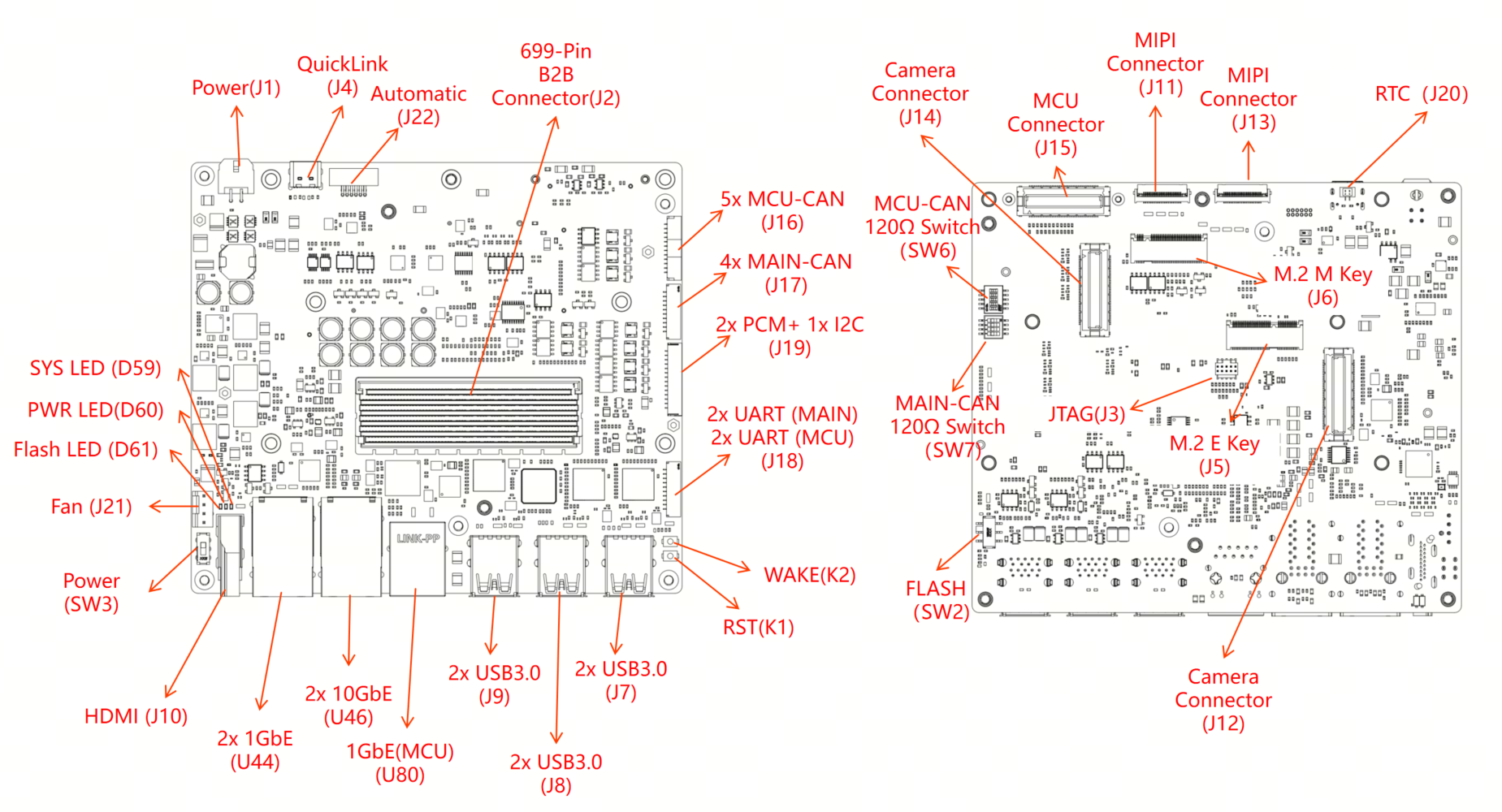

S600 开发板将 Uart10和 Uart11引出供用户开发学习使用,PIN 脚位于Main Board板上上的2x UART(MAIN)/2x UART(MCU)(J18)
