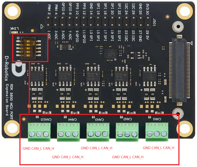

  • CAN 物理层的形式主要分为闭环总线及开环总线网络两种,一个适合于高速通讯,一个适合于远距离通讯;S600的 sample 默认采用闭环总线网络架构。
  • CAN 总线的引脚 S600共引出10路 can,其中在 MCU 扩展板,引出了5路 CAN 接口,连接器分别对应了5个绿色的螺丝式的3 PIN 连接器。每个 pin 脚的作用可以查看 mcu 子板的背面。在底板上,也引出了5路 CAN 接口,使用 BP 连接器引出。
  • MCU 小板通过拨动拨码开关,来选择是否在 CAN_H 和 CAN_L 之间接入120欧姆电阻;当拨码开关波动到 ON 端,表示接入电阻,适用于闭环网络所需的终端匹配阻抗‌;当拨码开关波动到数字编码端,表示断开电阻,适用于开环网络或中继节点场景‌。
  • MCU 扩展版上的 CAN 与拨码开关:
MCU CAN物理图示
  • CAN 与拨码开关的对应关系:
DPI numDPI num
can11can44
can22can105
can33

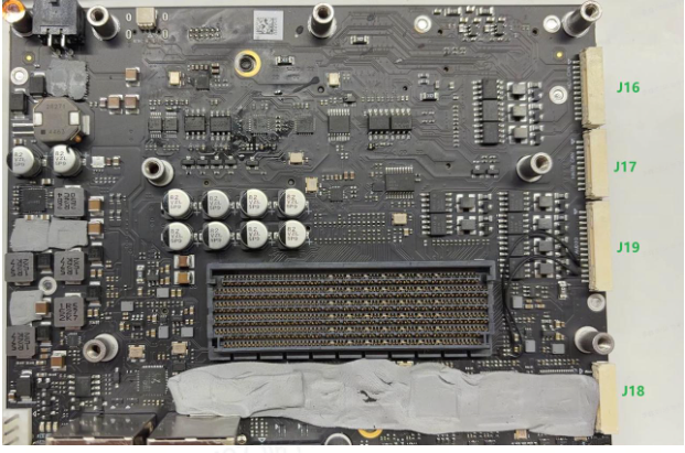

  • S600底板上的 CAN 与拨码开关:
MCU CAN物理图示
  • 底板上 J16为 can 在的位置, 信号名 J16从上到下如下:
Signal name
GND
CAN5_H
CAN5_L
CAN6_H
CAN6_L
GND
CAN7_H
CAN7_L
CAN8_H
CAN8_L
CAN9_H
CAN9_L
  • 底板拨码开关在底板背面
MCU CAN物理图示
  • CAN 与拨码开关的对应关系:
DPI numDPI num
can51can84
can62can95
can73

本程序实现 CAN 总线多通道数据发送与接收:
  • 硬件连接:使用 CAN 闭环总线网络,Can6连接 Can7,Can8连接 Can9,Can5单独通道不接,CAN_H 和 CAN_L 之间接入120欧姆电阻(把所用到的 CAN 总线的接线柱后面的2 PIN 引脚使用跳线帽或杜邦线短接)。
  • 发送线程:为每个通道创建独立线程发送数据,当使用 CANFD 时,数据包含计数器和时间戳,当使用经典 CAN 时,数据为全0x55。
  • 接收线程:为每个通道创建独立线程接收数据并验证数据正确性。
  • 硬件连接:使用 CAN 闭环总线网络,建议两两互联进行回环测试(例如 Can1连接 Can2,Can3连接 Can4,Can5连接 Can6,Can7连接 Can8,Can9连接 Can10),并将参与组网的 CAN 通道对应拨码开关拨到 ON 端,使 CAN_H 和 CAN_L 之间接入120欧姆电阻。
