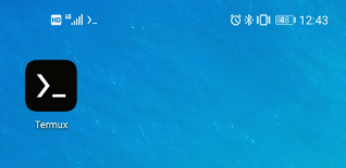

  1. 手机下载 Termux 终端: Termux 安卓下载地址:https://github.com/termux/termux-app/releases

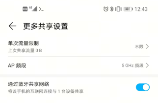

  2. 手机开启 蓝牙网络共享: 开启蓝牙
    • Android手机:路径通常在 设置 -> 个人热点 -> 蓝牙网络共享,不同手机可能位置略有不同。
    • iOS的蓝牙共享通常仅限于苹果设备之间。如果测试环境是iPhone和Linux开发板,建议用Android手机。

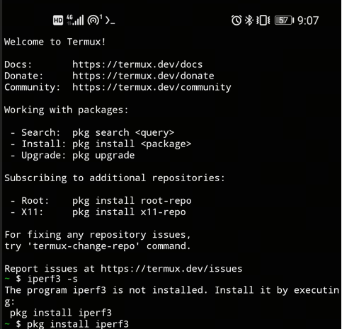

1.打开 temux 终端下载安装 iperf3,需要执行pkg install iperf3进行安装,如下所示:
image-20241212-152024

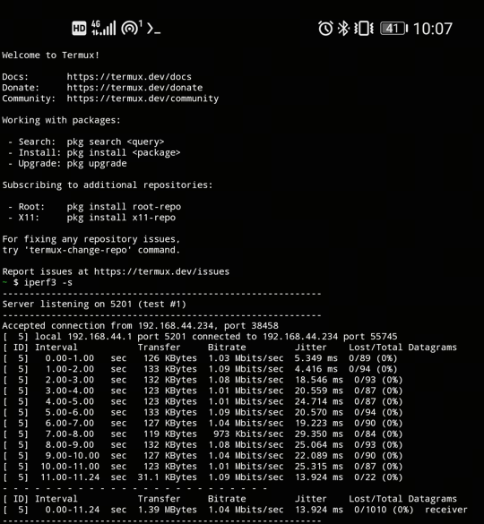

2.在 temux 终端,通过命令提示符(cmd)运行以下命令启动服务器:
iperf3 -s
服务器启动日志示例:
Server listening on 5201
客户端连接成功后,服务器日志显示:

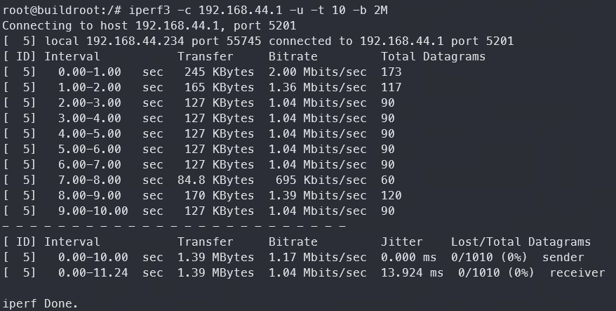

开发板启动 iperf3 客户端,连接手机服务器开始测试:
iperf3 -c 192.168.44.1 -u -t 10 -b 2M
命令参数说明:
-c:指定服务器的 IP 地址(此处为 192.168.44.1)。
-u:使用 UDP 协议进行测试。
-t:设定总运行时间(此处为 10 秒)。
-b:设置目标带宽(此处为 2 Mbits/sec)。
客户端运行日志如下所示:
