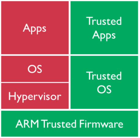

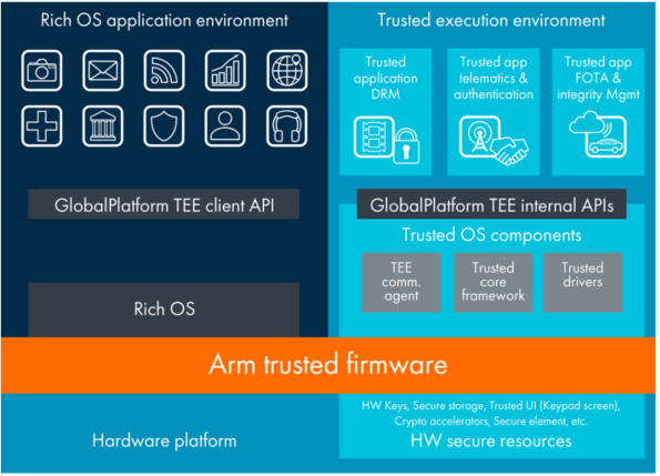

从系统架构角度看,如下是启用了 ARM TrustZone 技术后的 64 位平台系统架构图。整个系统被分成了两个世界:左边是非安全世界,右边是安全世界。安全世界可以访问两个世界的所有资源,非安全世界只能访问非安全世界的资源,如果非安全世界访问安全世界的资源,则将产生系统硬件总线报错等异常,是无法获取到资源的。
这两个世界之间的往来需要通过 ARM Trusted Firmware 作为桥梁。当 CPU 处于非安全世界时,如果想进入安全世界则需要先进入 ARM Trusted Firmware(通过 ARM 的 SMC 硬件指令),在 ARM Trusted Firmware 里的 Secure Monitor 代码会把 CPU 从非安全身份切换成安全的身份,然后再以安全身份进入安全世界。反之亦然。这个是完全从硬件级别上进行的安全和非安全身份转变。
X5 平台 的 TEE 可以理解为是 ARM Trusted Firmware + OP-TEE OS 的功能集合,它实现了安全世界里我们需求的功能以及 Secure Monitor (两个世界转换的核心代码)的功能。

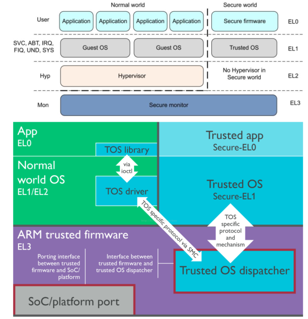

从 CPU 的视角看,如下是一个标准的启用了 ARM TrustZone 技术后的 CPU 特权模式等级架构图。它的特权等级分为 EL0、EL1、EL2、EL3, 根据 CPU 所处的世界又分为安全EL0、安全 EL1 或者非安全 EL0、非安全 EL1。
../../../../_images/exception_level.png
X5平台的 TEE 可以理解为是 EL3 + 安全 EL1 的功能集合。
