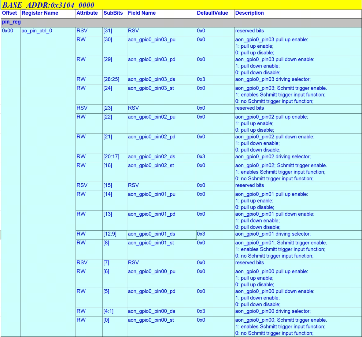

aon_gpio_0 管脚为例,其基地址驱动力对应地址如图:
devmem
命令:
root@buildroot:~# devmem 0x31040000 32
功能:
读取物理地址 0x31040000 上的 32 位数据
打印输出:
root@buildroot:/userdata/gmsl# devmem 0x31040000 32
0x06060606
解析
读取数据第 [12:9] 位,与文档默认驱动力值 3 一致。
