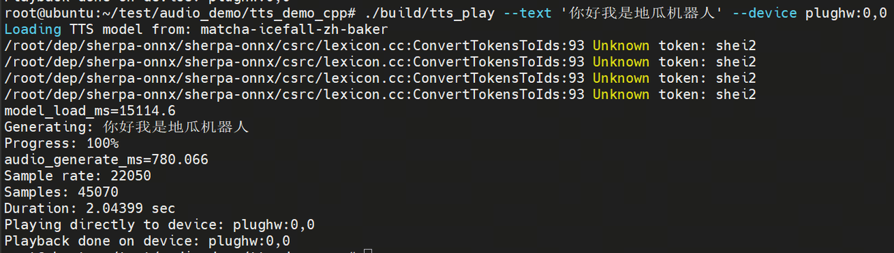

案例启动
提示
  • 该功能根据输入的文字生成音频,并通过扬声器播放。
  • 运行时指定音频设备请参考 Earphone 音频口 章节。
  • 启动后需要加载模型,请稍作等待。
#在 tts_demo_cpp 路径下运行
./build/tts_play --text '你好我是地瓜机器人' --device plughw:0,0
tts-run-result
