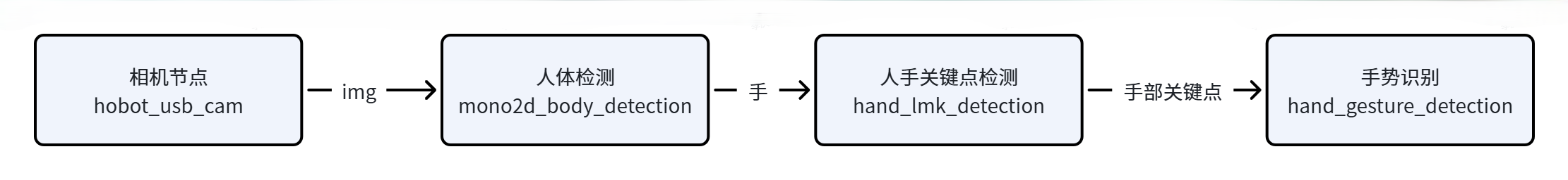

该功能包含了人体检测,人手关键点检测和手势识别三个部分,并且用到了 ROS,整体识别拆分成多个节点做各类识别,该功能已经封装在 TROS 包中,流程如下:
gesture-game-pipeline
消息类型为 PerceptionTargets,手势消息的处理,可参考案例代码中的 on_gesture_msg 函数,案例代码获取见 环境准备

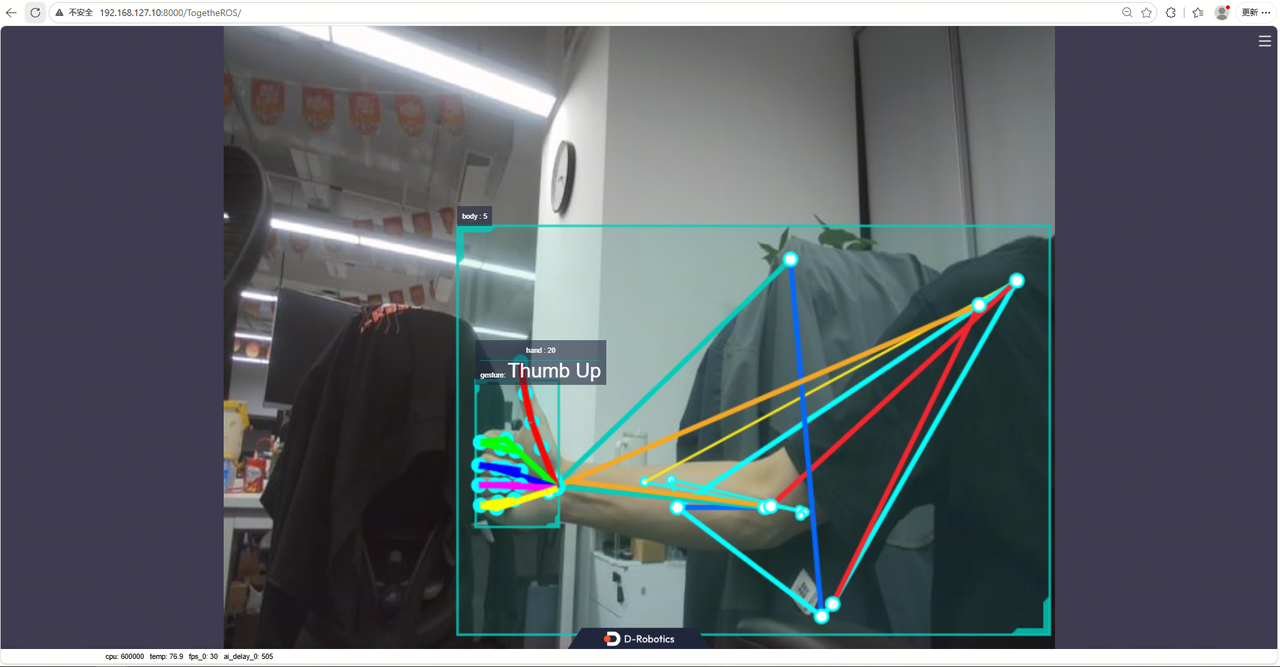

板端 IP:8000 查看算法识别效果
gesture-detection-result

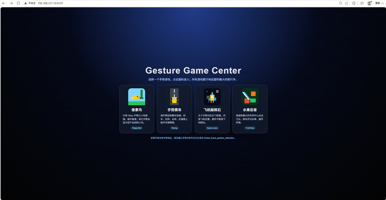

板端 IP:8088 体验手势交互游戏
gesture-game-result
