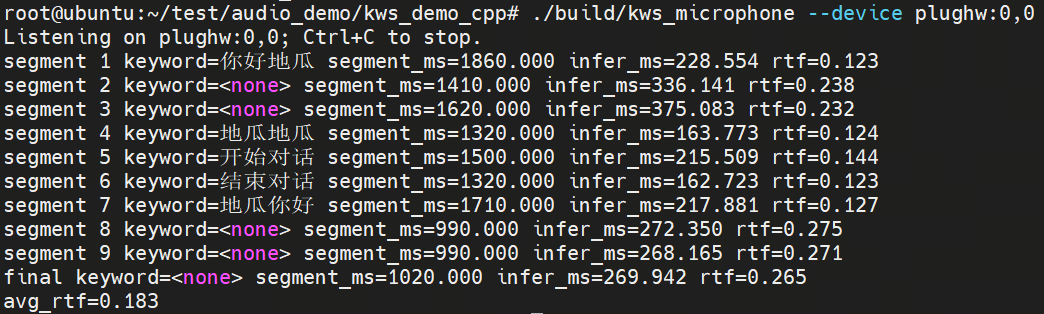

案例启动
提示
  • 该功能获取麦克风输入,进行 KWS,请在安静的环境中体验,建议使用带去噪的音频设备。
  • 关键词列表见案例代码:kws_demo_cpp/sherpa-onnx-kws-zipformer-wenetspeech-3.3M-2024-01-01/keywords_raw.txt
  • 自定义关键词方法见 zipformer
  • 运行时指定音频设备请参考 Earphone 音频口 章节。
#在kws_demo_cpp路径下运行
./build/kws_microphone --device plughw:0,0
