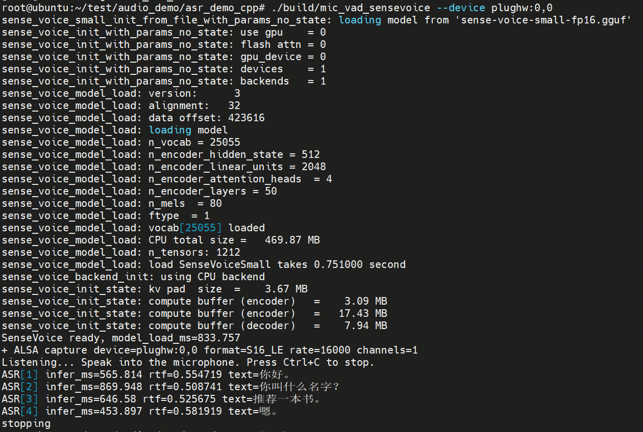

#在asr_demo_cpp路径下运行
./build/asr_microphone --device plughw:0,0 --threshold 0.03 --vad-threshold 0.5
asr-run-result
