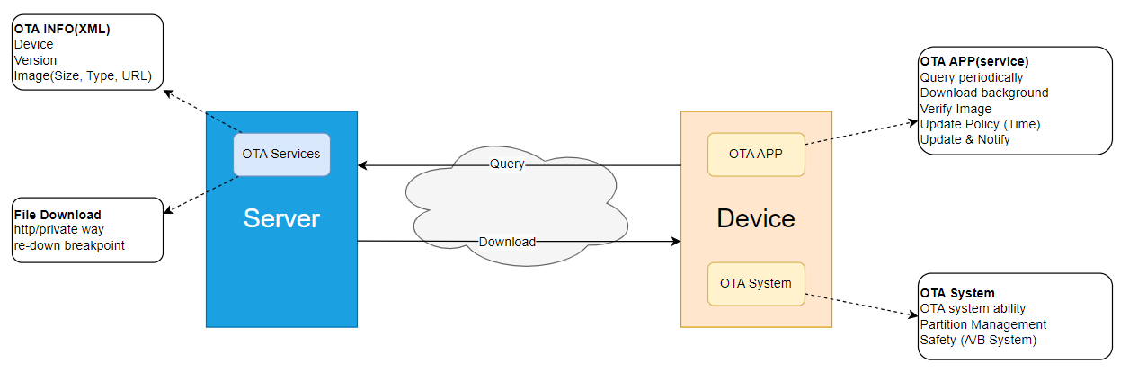

OTA :( Over-the-Air Technology,空中下载技术)是指通过无线网络实现远程软件升级的技术。最早由安卓系统引入到手机设备中, OTA 技术大幅简化了传统软件升级过程,无需通过计算机连接设备,用户可直接在设备上下载并安装更新。这一技术极大地方便了用户,提高了设备维护的效率。
ota_intro
  • 在 OTA 的广义应用中,可以划分为云端和设备端两个主要组成部分。云端部分负责处理设备的升级请求,包括执行升级校验、下发升级包以及收集升级结果等任务。而设备端则主要依赖云端下发的升级包,完成系统软件( FOTA, Firmware Over-the-Air)或应用程序( SOTA, Software Over-the-Air)的更新与升级。
  • 本文旨在提供底层设备端 OTA 的用户手册,详细阐述 OTA 在底层系统软件和应用程序升级中的机制及其实现方法,同时提供相关的开发指导。需要特别指出的是,通过 OTA 升级的系统软件与应用程序,主要是指更新存储在外部存储器(如 eMMC )中的数据。
  • OTA 的对外交付物主要为一套 API 及其相应的实现库(如 libupdate.so),该库实现了底层烧写校验等关键功能。上层的 OTA 服务架构则由客户方实现,用以对接客户的云端服务。在成功从云端下载升级包后, OTA 服务会通过调用 libupdate.so 中的接口,实现版本的升级和校验等操作,从而确保设备能够顺利、安全地完成软件更新。

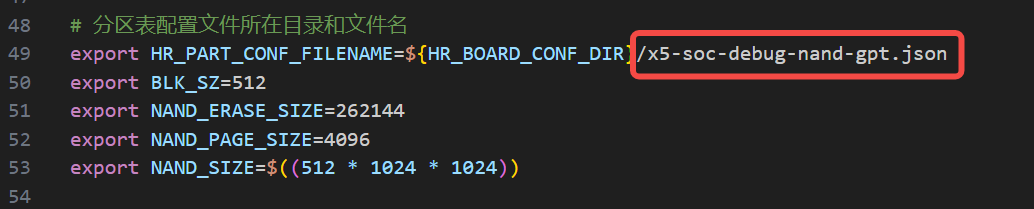

根据实际需求增减分区或调整分区大小
在默认情况下,系统采用单分区配置;若需使用 AB 形式的分区,将需要相应地修改配置文件。以下示例以 EVB 配置的修改为例进行说明。
ab_config
目前,系统未列出 NAND 的具体分区表。为了确保兼容性,我们默认提供一个最小的分区表,一份专为 OTA 升级设计的 AB 类型 NAND 分区表,文件名为 “x5-soc-debug-nand-ab-ota-gpt.json”。客户在使用时须自行进行修改,以适应特定需求。在切换分区类型时,请务必同时调整 NAND_SIZE 参数,具体切换方式请参考下图示意。
nand_ab_config

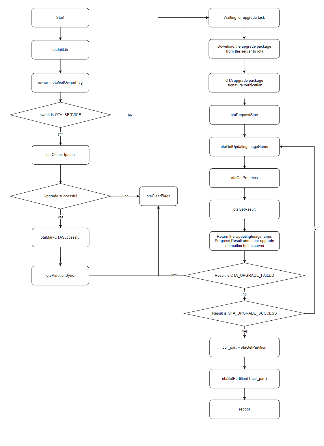

功能详细介绍
OTA 无缝更新
AB 分区升级无缝更新

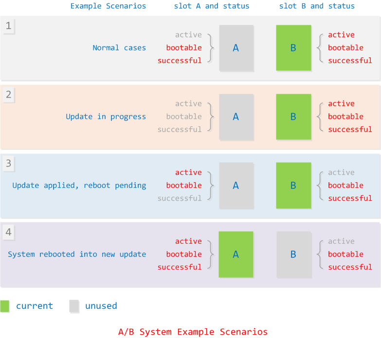

OTA 升级支持 Android 的 AB 无缝更新机制,旨在实现对系统 AB 分区的高效升级。

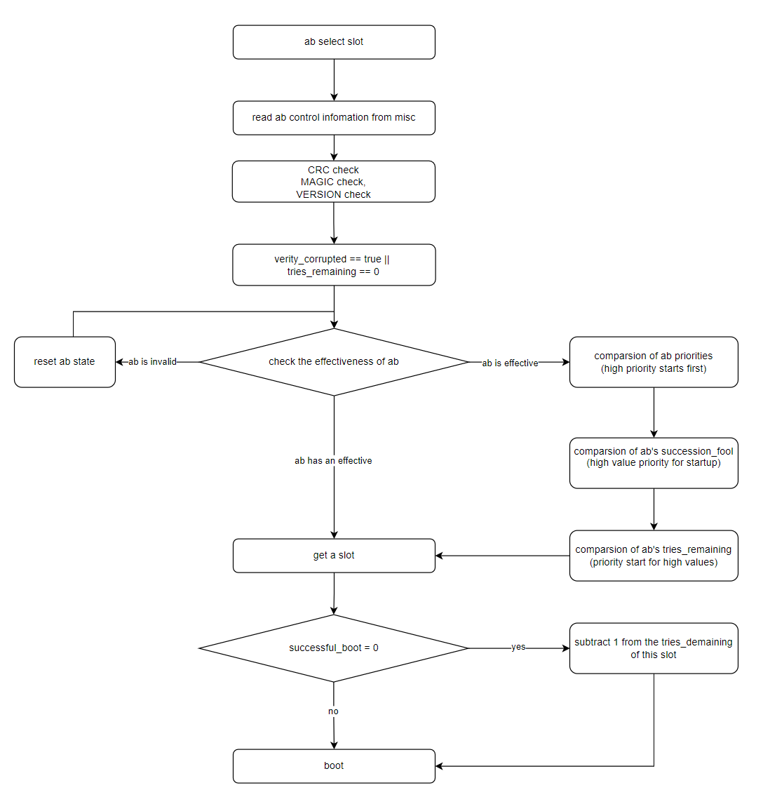

AB 分区通常包含一套完整的镜像,分别称为 a 和 b 两个槽( slot)。在系统启动时,系统将始终从某一个已选定的 _a 或_b 分区进行启动。 AB 分区的升级过程采用了交替升级的策略。当系统当前运行在 a 槽时, OTA 更新将对 b 槽进行更新,确保下次系统启动时从 b 槽启动,反之亦然——当系统运行在 b 槽时, OTA 更新则会针对 a 槽进行。 这种交替的更新机制在发生升级失败时,能够自动触发版本回退,以确保系统能够恢复到升级前的稳定状态。在设备上电启动后,会在引导加载程序的第二阶段( bl2 )运行一个名为 ab select 的程序,以选择合适的槽( a 或 b),从而保证后续系统能够从该 slot 顺利启动。
bl2_ab
每个 slot 的信息结构如下所示:
struct slot_metadata {
	// Slot priority with 15 meaning highest priority, 1 lowest
	// priority and 0 the slot is unbootable.
	uint8_t priority : 4;
	// Number of times left attempting to boot this slot.
	uint8_t tries_remaining : 3;
	// 1 if this slot has booted successfully, 0 otherwise.
	uint8_t successful_boot : 1;
	// 1 if this slot is corrupted from a dm-verity corruption, 0 otherwise.
	uint8_t verity_corrupted : 1;
	// Reserved for further use.
	uint8_t reserved : 7;
} __attribute__((packed));
在操作系统的启动管理中, bootloader 需判定每个系统分区( slot)的可启动状态。为此, bootloader 为每个分区定义了一系列重要属性,具体说明如下:
  • active (活动分区): 该标识为排他性,指明当前操作的启动分区。 bootloader 始终优先选择这个分区来进行系统引导。
  • bootable(可启动): 表示该分区存在一套可供引导的系统文件,换言之,该分区具备启动必要的条件。
  • successful(启动成功):表示该 slot 的系统能正常启动。
  • unbootable(不可启动):表示该分区损坏或存在其他故障,无法完成启动过程。在系统升级过程中,该状态通常会被标记,且该标记的效果相当于将所有上述标记清除;值得注意的是,只有当当前分区的 active 标记被设置时, unbootable 的标记才会被清除。
在系统分区的管理中,通常会有两个主要的分区: slot_a 和 slot_b。根据设计,只有一个分区可以被标记为 active,而两个分区可以同时具备 bootable 和 successful 属性。
下图展示了在升级过程中的四种状态,各个阶段两个分区的状态变化(以 b 升 a 为例):
ab
  • 状态1: 默认状态, ab slot 都可以启动。 b 的优先级高于 a,默认从 b 启动。
slot_a = {
    .priority = 14,         //14 或更低
    .tries_remaining = 1,
    .successful_boot = 1,
    .verity_corrupted = 0,
    .reserved = 0
slot_b = {
    .priority = 15,         //15
    .reserved = 0
  • 状态2 : 升级状态(烧写状态), slot a 不可启动且 boot success 为 0 。
slot_a = {
    .tries_remaining = 0,   //tries_remaining 为 0
    .successful_boot = 0,   //successful_boot 设置为 0
    .reserved = 0
slot_b = {
    .reserved = 0
异常处理: 下次启动 从 slot b 启动
  • 状态3 : 烧写成功,还未重启时,这个时候将要升级的 slot a 设置为 active 状态,并将当前的 b slot 设置为非 active 状态(调整优先级)
slot_a = {
    .tries_remaining = 1,   //tries_remaining 为 1
    .successful_boot = 0,   //successful_boot 为 0
    .reserved = 0
slot_b = {
    .reserved = 0
异常处理: slot a 重启验证失败,未能走到 successful_boot,则 tries_remaining 会在 bl2 的 ab select 阶段被减 1 ,导致变成 slot a 变成 unbootable(相当于跳转到状态 2 )。然后下次启动从 slot b 启动
  • 状态4 : 重启验证成功,将 slot a 设置为 success boot 状态
slot_a = {
    .successful_boot = 1,   //successful_boot 为 1
    .reserved = 0
slot_b = {
    .reserved = 0
详细原理与实现可参考官方文档:OTA 更新

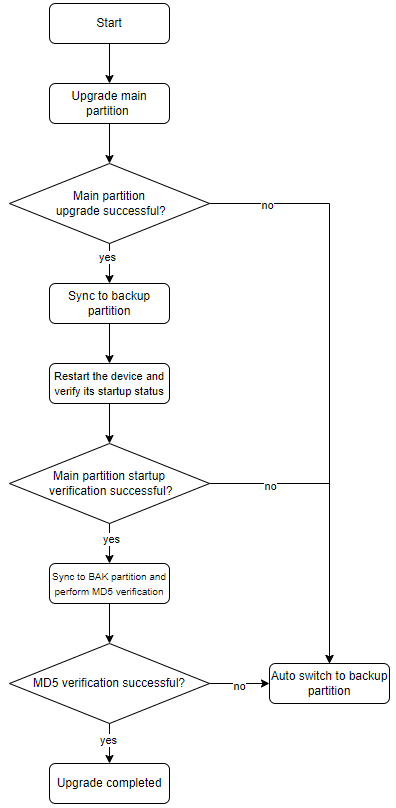

在设备的架构中, miniboot 分区被定义为 BAK 类型分区。 BAK 分区的主要功能是在启动过程中优先尝试从主分区加载系统,若主分区启动失败,系统将依次切换到备份分区进行启动。因此,采用 BAK 方式进行系统升级显得尤为重要。
BAK 分区升级流程如下:
bak_upgrade
  • 升级操作仅针对主分区进行,确保主分区内容的安全和完整。
  • 主分区升级成功并完成验证后,系统会将内容同步至备份分区,以保持数据的一致性和可恢复性。
  • 随后,设备将重启并重新验证主分区的启动状态。
  • 若验证成功,主分区的内容将再次同步到 BAK 分区,并进行 md5 值校验以确保数据的完整性。若验证失败,则系统将自动切换至 BAK 分区以保证设备的可用性。
以下是对该流程的详细分析:
  1. 开始(Start):
    • 流程从开始节点启动。
  2. 升级主分区(Upgrade main partition):
    • 首先对主分区进行升级操作,这一步是将新的固件或软件写入主分区。升级操作仅针对主分区进行,确保主分区内容的安全和完整。
  3. 主分区升级成功?(Main partition upgrade successful?):
    • 检查主分区的升级是否成功。
    • 如果升级失败(no),流程结束。
    • 如果升级成功(yes),则继续下一步。
  4. 同步到备份分区(Sync to backup partition):
    • 将升级后的主分区数据同步到备份分区。这一步是为了确保备份分区有最新的数据,以便在需要时可以恢复。
  5. 重启设备并验证启动状态(Restart the device and verify its startup status):
    • 重启设备以应用新的升级。
    • 验证设备是否能够正常启动。
  6. 主分区启动验证成功?(Main partition startup verification successful?):
    • 检查设备启动后主分区是否正常工作。
    • 如果验证失败(no),则自动切换到备份分区,以确保系统稳定运行。
    • 如果验证成功(yes),则继续下一步。
  7. 同步到 BAK 分区并执行 MD5验证(Sync to BAK partition and perform MD5 verification):
    • 将数据同步到 BAK 分区,并进行 MD5校验,以确保数据的完整性和一致性。
  8. MD5验证成功?(MD5 verification successful?):
    • 检查 MD5校验是否通过。
    • 如果校验失败(no),则自动切换到备份分区,以确保系统稳定运行。
    • 如果校验成功(yes),则流程继续。
  9. 升级完成(Upgrade completed):
    • 所有步骤成功完成后,升级流程结束,系统处于最新状态。

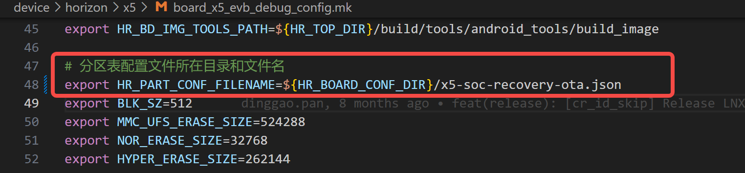

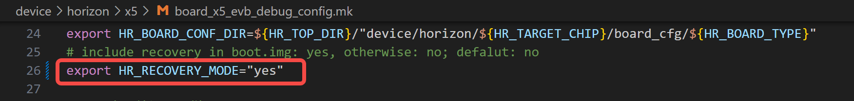

    1. 将板级配置文件中的 HR_RECOVERY_MODE 变量赋值为 “yes”,以便使系统支持 recovery 模式;
      recovery_config
    2. 选用支持 GOLDEN 升级的分区表配置文件;
      recovery_partition

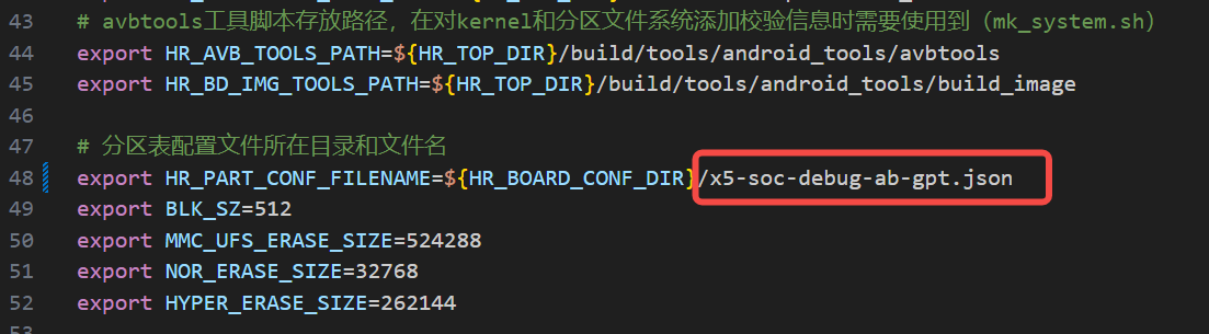

  2. 修改device/horizon/x5/board_x5_evb_debug_config.mk配置文件:
    • 如果是由客户签名BL2的芯片(X5 Customer root rsa key hash烧录及使用),会同时开启secure和non-secure antirollback域的防回滚检查;如果是地瓜key签名的BL2芯片,开启secure boot后,只支持non-secure antirollback域的防回滚检查。对于由客户key签名BL2的芯片,需要设置以下变量:
          export HR_ENABLE_CUSTOMER_KEY="yes"
    • 修改HR_PART_CONF_FILENAME变量,由于只有eMMC介质下的AB形式的分区支持镜像防回滚保护,所以选用x5-soc-debug-ab-gpt.json配置文件,若客户自定义分区配置文件,需确保为AB分区;
          export HR_PART_CONF_FILENAME=${HR_BOARD_CONF_DIR}/x5-soc-debug-ab-gpt.json
    • 修改ANTIROLLBACK_SEC_UPDATE和ANTIROLLBACK_NOSEC_UPDATE的值(true/false),选择是否更新相应eFuse中的antirollback版本;

OTA 升级流程
  1. OTA 服务从云端下载升级包并进行校验,如果存在 OTA 分区,则将其下载至 /ota;否则将其下载至 /userdata。此时还会调用 otaInitLib 进行动态库初始化。
  2. 通过调用 otaRequestStart 发起升级请求。该 API 将解压升级包中的 ota_process 程序,并创建一个子进程来执行该程序进行实际的镜像烧写。同时,该 API 还会创建文件锁以防止同时进行多次升级,并创建管道文件( pipe)以便于与 ota_process 进行通信。此外,还会启动一个线程定期读取管道( pipe),以获取实时的升级进程、结果及分区信息。
  3. 在子进程的升级阶段, OTA Service 可以通过调用 otaGetResult 获取升级结果、调用 otaGetProgress 获取升级进度、调用 otaGetUpdatingImageName 获取正在升级的镜像。
  4. 当 otaGetResult 返回 OTA_UPGRADE_SUCCESS 时,表示镜像烧写成功,系统将进入校验阶段。
  5. 调用 otaSetPartition 将下次启动的分区设置为对向分区,并开始重启流程。
  6. 重启后, OTA Service 通过调用 otaGetOwnerFlag 获取升级的 owner,如果 owner 为 OTA Service,则 OTA Service 将负责此次升级的校验,进入校验流程。
  7. 调用 otaCheckUpdate 获取升级结果。该 API 主要会检查镜像是否完整写入、是否从预期的 AB slot、 BAK slot 启动。
  8. 调用 otaMarkOTASuccessful 标记当前分区启动成功。该 API 操作 AB 状态机,将当前 slot 标记为 boot_successful,确保后续将从该 slot 启动。如果在此步骤之前发生任何重启,下次将从旧版本镜像所在的 slot 启动,代表升级失败。
  9. 调用 otaPartitionSync 进行 BAK 分区同步,确保 BAK 分区内容与主分区内容一致。
  10. 最后,通过调用 otaClearFlags 清除升级标记,完成此次升级过程。
升级流程图如下:

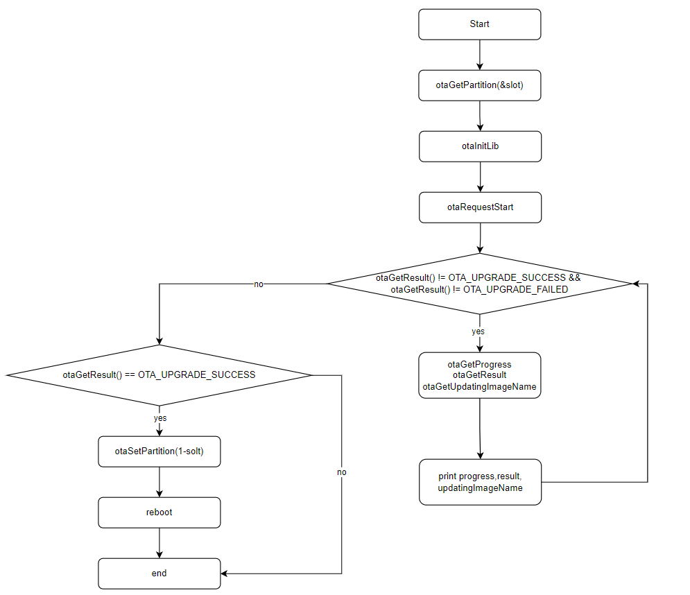

ota_update_all_img 实现
static int32_t ota_update_all_img(const char *zip_path)
	int32_t progress = 0;
	uint8_t		    slot = 0;
	uint8_t		    next_slot = 0;
	int32_t		    ret = 0;
	ota_update_result_e result = 0;
	char		    part_name[ARRAY_32] = { 0 };
	ret = otaGetPartition(&slot);
	if (ret < 0) {
		return ret;
	if (slot == 2) {
		next_slot = 0;
		printf("The slot [%d] to be burned\n", next_slot);
	} else {
		next_slot = 1 - slot;
	ret = otaInitLib();
	if (ret < 0) {
		printf("error:init failed!\n");
		return ret;
	ret = otaRequestStart(zip_path, OTA_TOOL);
	if (ret < 0) {
		printf("error: start ota update failed!\n");
		ret = -1;
		goto err;
	while (otaGetResult() != OTA_UPGRADE_SUCCESS && otaGetResult() != OTA_UPGRADE_FAILED) {
		progress = otaGetProgress();
		result = otaGetResult();
		otaGetUpdatingImageName(part_name, sizeof(part_name));
		if (result == UPGRADE_FAILED) {
			printf("error: ota update failed!\n");
			ret = -1;
			break;
		OTA_show_Process_Bar(part_name, progress,
				     "OTA is upgrading ...");
		usleep(100 * 1000);
err:
	if (otaGetResult() == OTA_UPGRADE_SUCCESS) {
		ret = otaSetPartition(next_slot);
		if (ret < 0) {
			printf("error: set partition failed!\n");
			return ret;
		if (g_is_reboot == true) {
			printf("reboot system!\n");
			ota_system_exe("reboot");
		} else {
			printf("ota update success and waiting for reboot!\n");
	otaDeinitLib();
	return ret;
  1. 调用 otaGetPartition 获取当前所在 ab slot。
  2. 调用 otaInitLib 初始化 libupdate.so 库。
  3. 调用 otaRequestStart 函数并传入升级包路径及所有者( OTA_TOOL),开始执行升级。
  4. 等待 otaGetResult 返回结果为 OTA_UPGRADE_SUCCESS 或 OTA_UPGRADE_FAILED 。在此过程中,调用 otaGetProgress 、 otaGetResult 、 otaGetUpdatingImageName 获取升级进度、结果和正在升级的镜像,并通过 OTA_show_Process_Bar 在控制台打印进度。
  5. 若升级结果 otaGetResult 为 OTA_UPGRADE_SUCCESS ,则认为升级成功,调用 otaSetPartition 设置 ab slot 到对向 slot ,并根据配置重启系统。

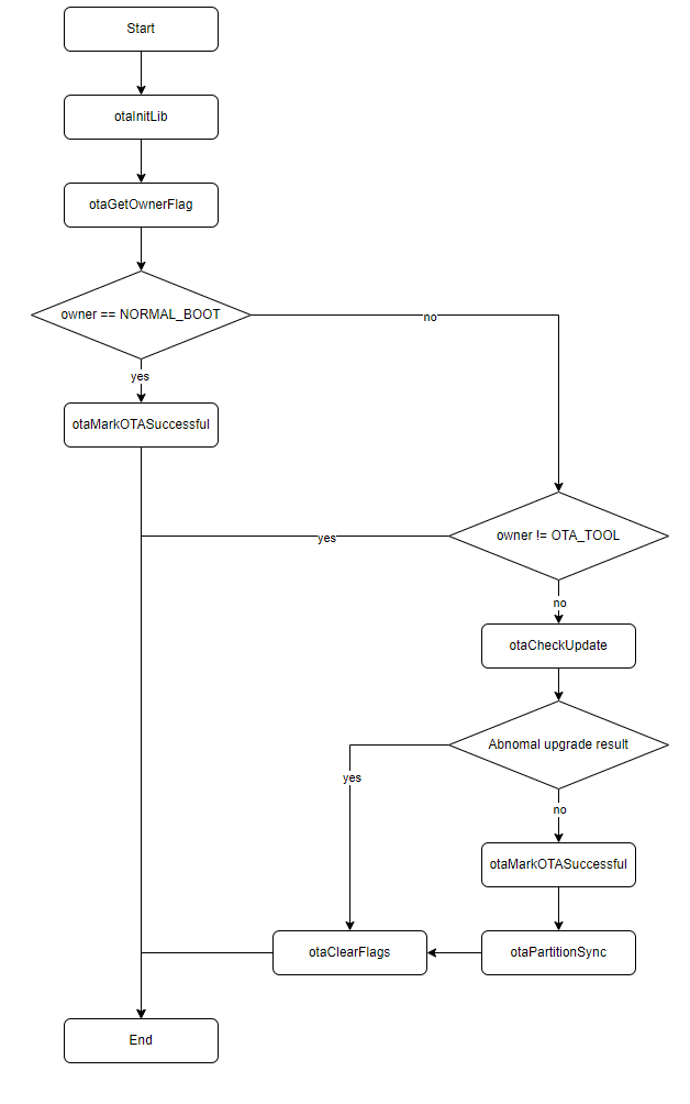

ota_boot_check 实现
系统启动后,将启动一个 S99ota_update_check 服务,该服务会调用 ota_tool -b 进行升级校验,进入 ota_boot_check 流程。
int32_t ota_boot_check(void)
	int32_t		      ret = 0;
	enum ota_update_owner owner = 0;
	if ((ret = otaInitLib()) != 0) {
		printf("error: init failed!\n");
		return ret;
	if ((ret = otaGetOwnerFlag(&owner)) != 0) {
		printf("error: Get owner flag failed!\n");
		goto exit;
	if (owner == NORMAL_BOOT) {
		printf("Normal boot\n");
		if ((ret = otaMarkOTASuccessful()) != 0) {
			printf("error: mark boot success failed\n");
		return ret;
	if (owner != OTA_TOOL) {
		printf("ota_tool is not owner, owner is [%d]\n", owner);
		return otaDeinitLib();
	if ((ret = otaCheckUpdate()) != 0) {
		printf("error: boot check failed\n");
		goto exit;
		goto exit;
	if ((ret = otaPartitionSync()) != 0) {
		printf("error: partition sync failed\n");
		goto exit;
exit:
	otaClearFlags();
	otaDeinitLib();
	return ret;
  1. 调用 otaInitLib 初始化库。
  2. 调用 otaGetOwnerFlag 获取当前的升级 owner。
  3. 若 owner 为 NORMAL_BOOT ,则调用 otaMarkOTASuccessful 标记启动成功,随后退出。
  4. 若 owner 不为 OTA_TOOL ,正常退出,等待其他所有者进行重启检测。
  5. 调用 otaCheckUpdate 获取升级结果。如果结果异常,调用 otaClearFlags 清除 OTA 标记,终止 OTA 流程。
  6. 调用 otaMarkOTASuccessful 标记启动成功。
  7. 调用 otaPartitionSync 同步 AB 分区和 BAK 分区。如果此调用返回非零值,则表示 AB、 BAK 分区同步失败,对应的分区处于不可用状态,需要重新进行 OTA 升级以修复对应的 AB 和 BAK 分区。
ota_boot_check 流程图如下:
otatool-ota_boot_check
