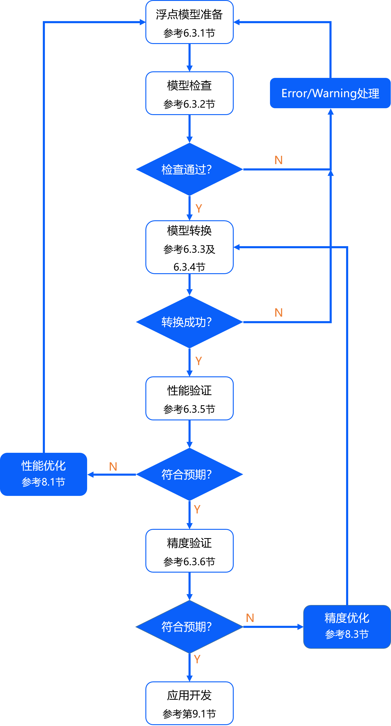

本章节中,我们将为您介绍训练后量化 PTQ 方案的基本使用流程,便于您实现快速上手。 这里我们以 MobileNet-v1 模型为例,为您进行使用演示,详细内容将在后续章节为您展开介绍,基本工作流程如下图所示。
../../../_images/quickstart.png

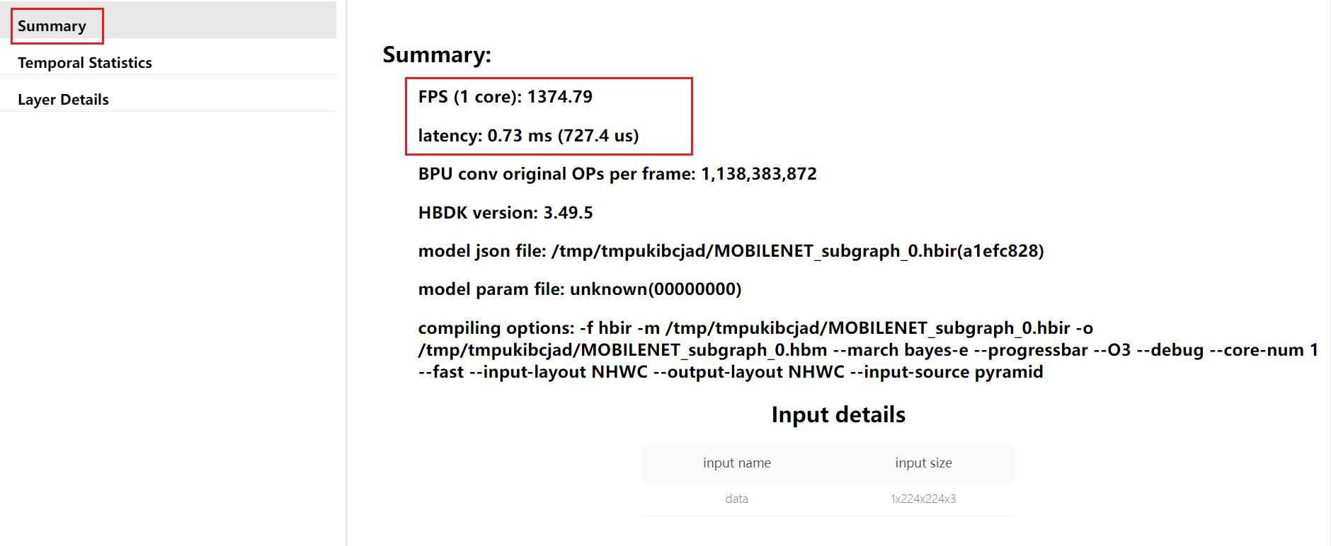

  • Summary 选项卡提供了编译器预估的模型 BPU 部分性能(不包含 CPU 算子性能预估)。
../../../_images/summary_tab.png

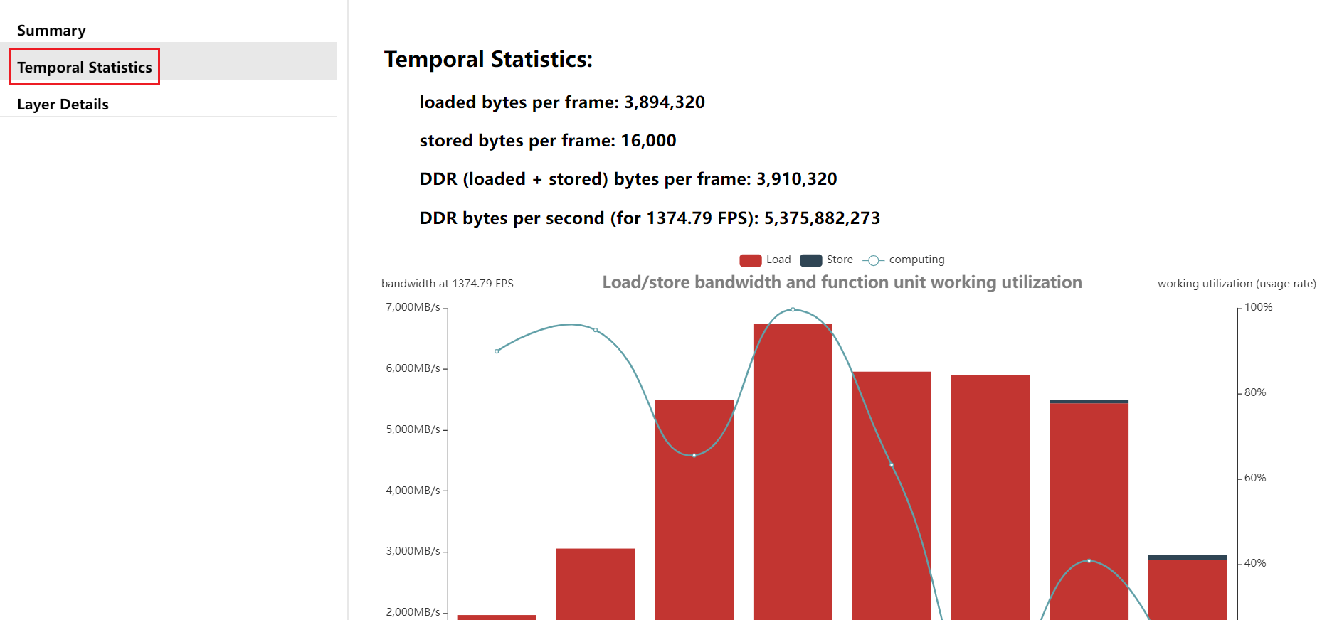

  • Temporal Statistics 选项卡内则主要提供了模型一帧推理时间内的带宽占用情况。
../../../_images/temporal_statistics_tab.png

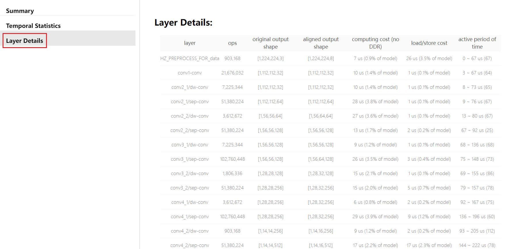

  • Layer Details 选项卡提供了每一层 BPU 算子的计算量、原始算子输出 shape、对齐后的算子输出 shape、计算耗时、数据搬运耗时的信息以及编译后 layer 活跃时间段(不代表该 layer 执行时间,通常为多个 layer 交替/并行执行)。
../../../_images/layer_details_tab.png
