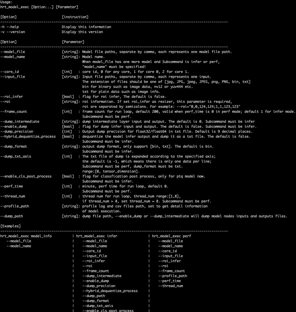

9.5.2.3. 使用说明
工具提供三类功能:模型信息获取、单帧推理功能、多帧性能评测。
运行 hrt_model_exec 、 hrt_model_exec -h 或 hrt_model_exec --help 获取工具使用详情。如下图中所示:
../../../_images/hrt_model_exec_help.png

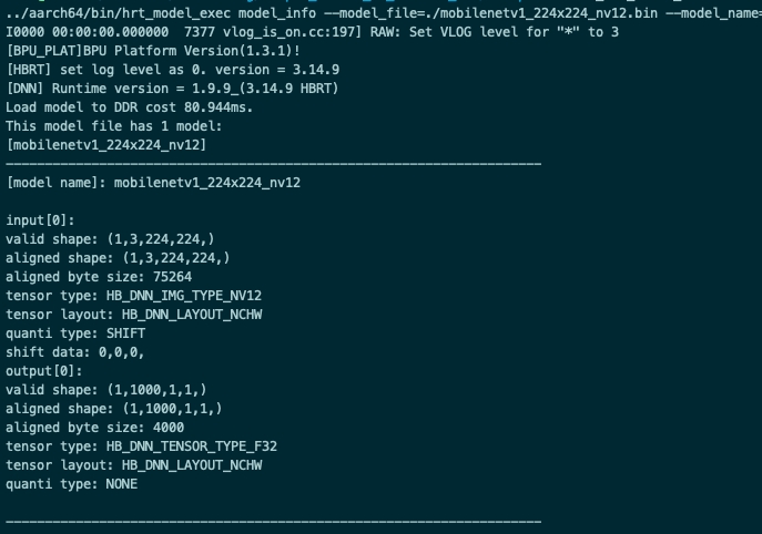

9.5.2.3.1. model_info
9.5.2.3.1.1. 概述
该参数用于获取模型信息,模型支持范围:qat 模型,ptq 模型。该参数与 model_file 一起使用,用于获取模型的详细信息, 信息包括模型输入输出信息 hbDNNTensorProperties。
不指定 model_name 输出模型中所有模型信息,指定 model_name 则只输出对应模型的信息。
9.5.2.3.1.2. 示例
1.单模型
hrt_model_exec model_info --model_file=xxx.bin
2.多模型(输出所有模型信息)
hrt_model_exec model_info --model_file=xxx.bin,xxx.bin
3.多模型–pack 模型(输出指定模型信息)
hrt_model_exec model_info --model_file=xxx.bin --model_name=xx
../../../_images/model_info.png

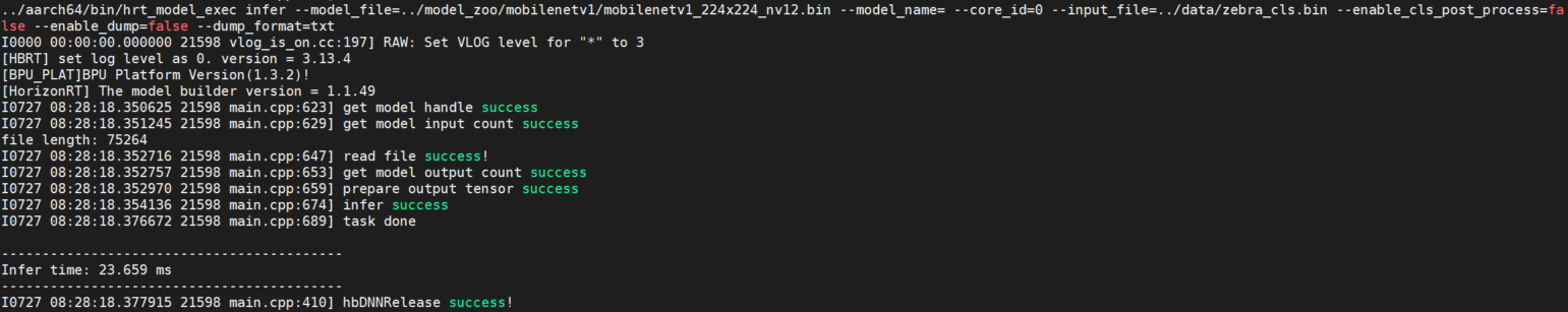

9.5.2.3.2. infer
9.5.2.3.2.1. 概述
该参数用于模型推理,用户自定义输入图片,推理一帧。 该参数需要与 input_file 一起使用,指定输入图片路径,工具根据模型信息 resize 图片,整理模型输入信息。
程序单线程运行单帧数据,输出模型运行的时间。
9.5.2.3.2.2. 示例
1.单模型
2.多模型
hrt_model_exec infer --model_file=xxx.bin,xxx.bin --model_name=xx --input_file=xxx.jpg
../../../_images/infer.png

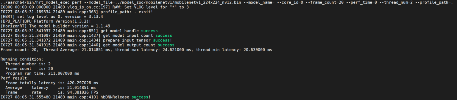

9.5.2.3.3. perf
9.5.2.3.3.1. 概述
该参数用于测试模型性能。 该模式下,用户无需输入数据,程序根据模型信息自动构造输入 tensor,tensor 数据为随机数。 程序默认单线程运行 200 帧数据,当指定 perf_time 参数时,frame_count 参数失效,程序会执行指定时间后退出。 输出模型运行的 latency、以及帧率信息。程序每 200 帧打印一次性能信息: latency 的最大、最小、平均值,不足 200 帧程序运行结束打印一次。
程序最后输出 running 相关数据, 包括:程序线程数、帧数、模型推理总时间,模型推理平均 latency,帧率信息。
9.5.2.3.3.2. 示例
1.单模型
hrt_model_exec perf --model_file=xxx.bin
2.多模型
hrt_model_exec perf --model_file=xxx.bin,xxx.bin --model_name=xx
../../../_images/perf.png

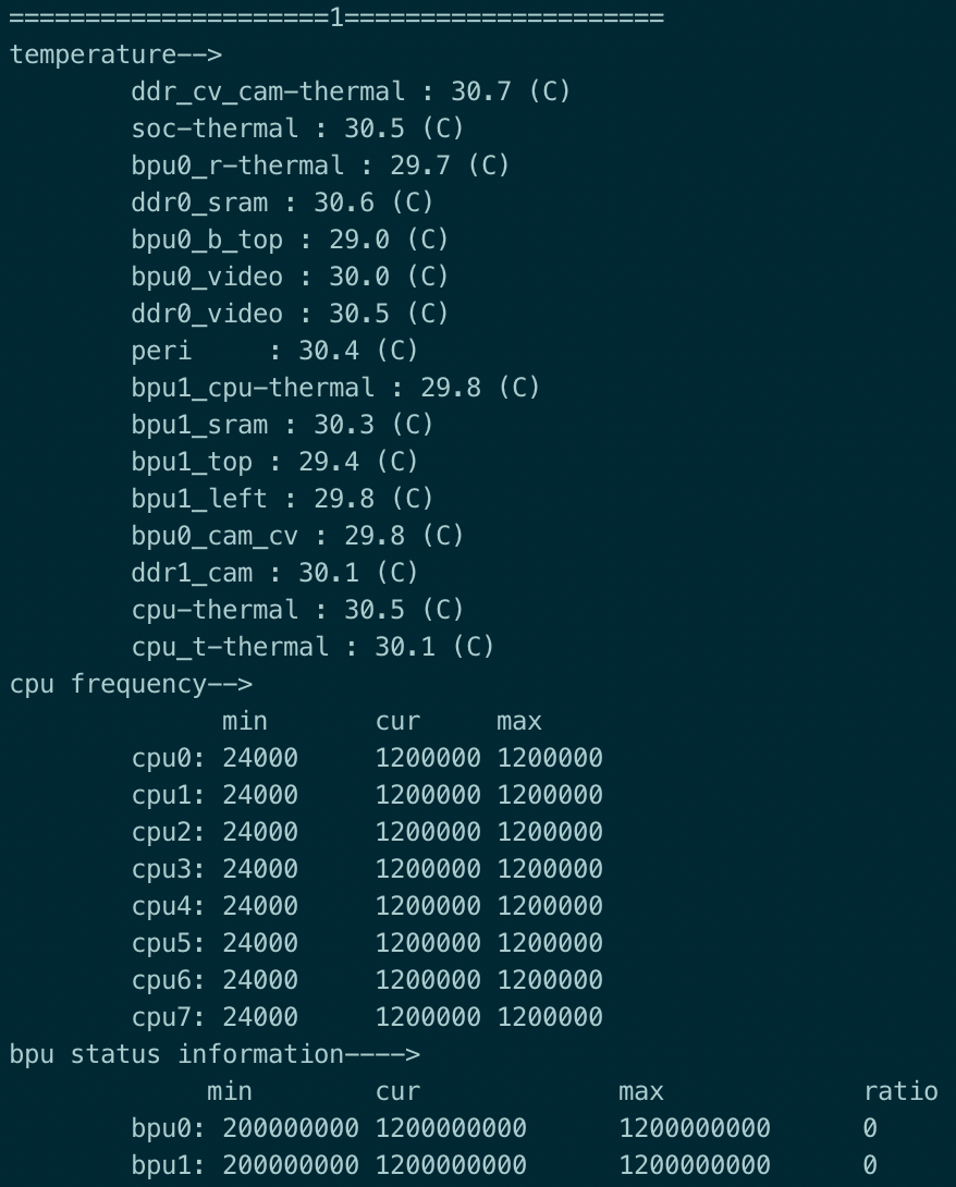

9.5.2.3.4. 多线程 Latency 数据说明
多线程的目的是为了充分利用 BPU 资源,多线程共同处理 frame_count 帧数据或执行 perf_time 时间,直至数据处理完成/执行时间结束程序结束。 在多线程 perf 过程中可以执行以下命令,实时获取 BPU 资源占用率情况。
hrut_somstatus -n 10000 -d 1
输出见以下截图:
../../../_images/hrut_somstatus.png
注解
在 perf 模式下,单线程的 latency 时间表示模型的实测上板性能, 而多线程的 latency 数据表示的是每个线程的模型单帧处理时间, 相对于单线程的时间要长,但是多线程的总体处理时间减少,其帧率是提升的。
