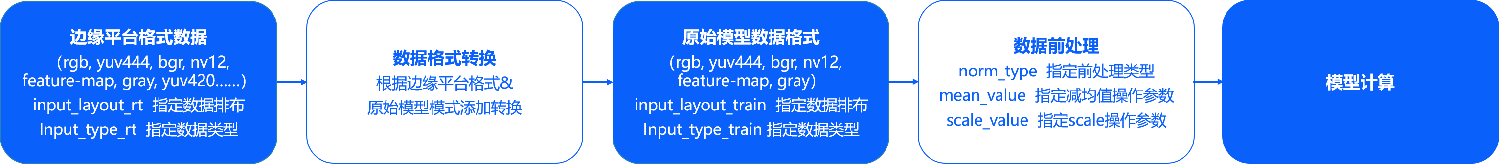

输入数据处理 方面地瓜机器人的边缘计算平台会为某些特定类型的输入通路提供硬件级的支撑方案, 但是这些方案的输出不一定符合模型输入的要求。 例如视频通路方面就有视频处理子系统,为采集提供图像裁剪、缩放和其他图像质量优化功能,这些子系统的输出往往是 yuv420 格式图像, 而我们的算法模型往往是基于 bgr/rgb 等一般常用图像格式训练得到的。 地瓜机器人针对此种情况提供的固定解决方案是,每个转换模型都提供两份输入信息描述, 一份用于描述原始浮点模型输入( input_type_train 和 input_layout_train), 另一份则用于描述我们需要对接的边缘平台输入数据( input_type_rt 和 input_layout_rt)。
图像数据的 mean/scale 也是比较常见的操作,显然 yuv420 等边缘平台数据格式不再适合做这样的操作, 因此,我们也将这些常见图像前处理固化到了模型中。 经过以上两种处理后,转换产出的异构模型的输入部分将变成如下图状态。
../../../../_images/input_data_process.png
上图中的数据排布就只有 NCHW 和 NHWC 两种数据排布格式,N 代表数量、C 代表 channel、H 代表高度、W 代表宽度, 两种不同的排布体现的是不同的内存访问特性。在 TensorFlow 模型中,NHWC 格式较常用,而 Caffe 模型中就都使用 NCHW 格式, 地瓜机器人平台不会限制使用的数据排布,但是有两条要求:
  1. input_layout_train 必须与原始模型的数据排布一致。
  2. 需要在边缘平台准备好与 input_layout_rt 一致排布的数据,正确的数据排布指定是顺利解析数据的基础。

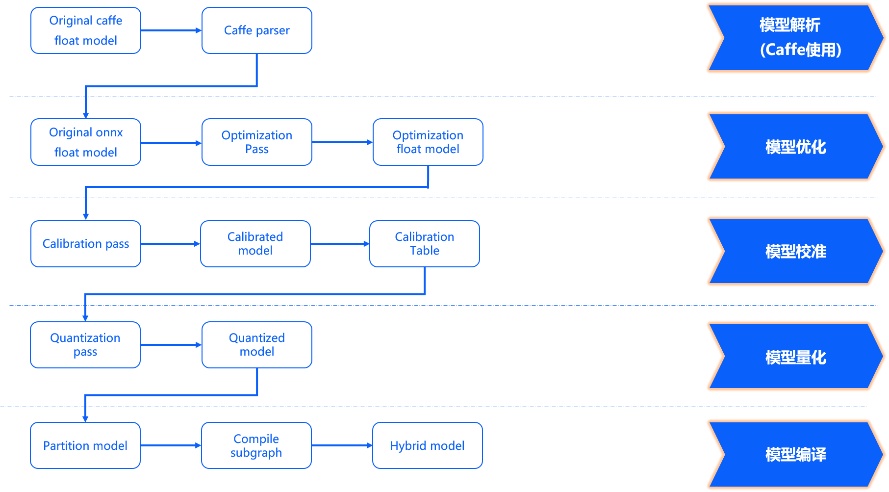

模型优化编译 方面完成了模型解析、模型优化、模型校准与量化、模型编译几个重要阶段,其内部工作过程如下图所示。
../../../../_images/model_optimization.png
模型解析阶段 对于 Caffe 浮点模型会完成到 ONNX 浮点模型的转换。 在原始浮点模型上会根据转换配置中的配置参数决定是否加入数据预处理节点,此阶段产出一个 original_float_model.onnx。 这个 ONNX 模型计算精度仍然是 float32,在输入部分加入了一个数据预处理节点。
理想状态下,这个预处理节点应该完成 input_type_rt 到 input_type_train 的完整转换, 实际情况是整个 type 转换过程会配合地瓜机器人处理器硬件完成,ONNX 模型里面并没有包含硬件转换的部分。 因此 ONNX 的真实输入类型会使用一种中间类型,这种中间类型就是硬件对 input_type_rt 的处理结果类型, 数据 layout(NCHW/NHWC)会保持原始浮点模型的输入 layout 一致。 每种 input_type_rt 都有特定的对应中间类型,如下表:
nv12
yuv444
rgb
bgr
gray
featuremap
yuv444_128
yuv444_128
RGB_128
BGR_128
GRAY_128
featuremap
注解
表格中第一行加粗部分是 input_type_rt 指定的数据类型,第二行是特定 input_type_rt 对应的中间类型, 这个中间类型就是 original_float_model.onnx 的输入类型。其中:
  • *_128 指的是其数据类型减去 128 的结果,每个数值采用 int8 表示。
  • featuremap 是一个张量数据,每个数值采用 float32 表示。
模型优化阶段 实现模型的一些适用于地瓜机器人平台的算子优化策略,例如 BN 融合到 Conv 等。 此阶段的产出是一个 optimized_float_model.onnx,这个 ONNX 模型的计算精度仍然是 float32,经过优化后不会影响模型的计算结果。 模型的输入数据要求还是与前面的 original_float_model 一致。
模型校准阶段 会使用您提供的校准数据来计算必要的量化参数,通过校准数据计算得到的每个节点对应的量化参数并将其保存在校准节点中,此阶段的产出是 calibrated_model.onnx。
模型量化阶段 使用校准得到的参数完成模型量化,此阶段的产出是一个 quantized_model.onnx。 这个模型的计算精度已经是 int8,使用这个模型可以评估到模型量化带来的精度损失情况。 这个模型要求输入的基本数据格式和 layout 仍然与 original_float_model 一样,不过取值范围已经发生了变化, 整体较于 original_float_model 输入的变化情况描述为:
当 input_type_rt 的取值为非 featuremap 时,则输入的数据类型均使用 INT8, 反之, 当 input_type_rt 取值为 featuremap 时,则输入的数据类型则为 float32。
数据排布 layout 关系为:input_layout_train 以及 origin.onnx、calibrated_model.onnx、quanti.onnx 输入的 layout 与原模型输入的 layout 一致。
注意
请注意,如果 input_type_rt 为 nv12,对应 quanti.onnx 的输入 layout 都是 NHWC。
模型编译阶段 会使用地瓜机器人模型编译器,将量化模型转换为地瓜机器人平台支持的计算指令和数据, 这个阶段的产出一个*.bin 模型,这个 bin 模型是后续将在地瓜机器人边缘嵌入式平台运行的模型,也就是模型转换的最终产出结果。
