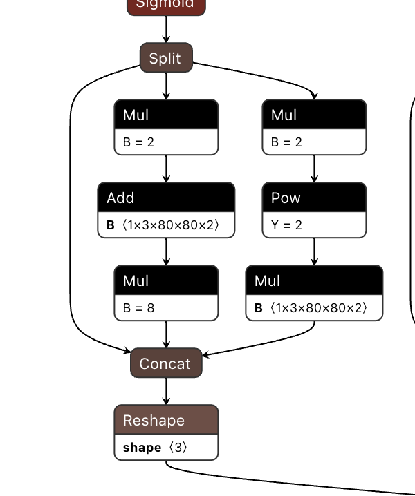

在最理想的情况下,非输入和输出部分都应该在 BPU 上运行,也就是只有一个子图。 如果出现了 CPU 算子导致拆分多个子图, hb_mapper checker 工具会给出导致 CPU 算子出现的具体原因。 例如以下 ONNX 模型的出现了 Mul + Add + Mul 的结构,从算子约束列表中我们可以看到,Mul 和 Add 算子在五维上支持 BPU 运行有约束条件。
../../../../_images/model_reshape.png
因此模型最终检查结果也会出现分段情况,如下:
