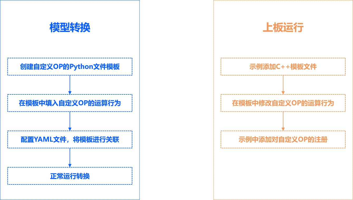

自定义算子只提供 CPU 上算子开发能力,一个完整的自定义算子应用过程包括创建模板、算子实现、算子编译、 含自定义算子模型转换和运行含自定义 op 模型几个阶段。具体流程如下图所示:
../../../_images/custom_op_development.png
如图所示,定义自定义 OP 需要有两部分的任务:在模型转换阶段,需要提供自定义 OP 的 python 代码;在模拟器/上板运行推理阶段,需要提供自定义 OP 的 C++代码。 要确保这两部分的代码运算的一致性。
