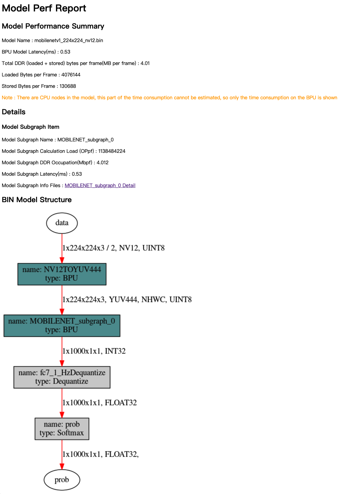

命令中的 *.bin 就是模型转换产出的 bin 模型,命令执行完成后, 在当前工作目录下会得到一个 hb_perf_result 目录,分析结果以 html 形式提供。
以下是我们分析一个 MobileNet 的示例结果,其中 mobilenetv1_224x224_nv12.html 就是查看分析结果的主页面。

通过浏览器打开结果主页面,其内容如下图:
../../../../_images/hb_mapper_perf_2.png
分析结果主要由 Model Performance Summary、Details 和 BIN Model Structure 三个部分组成。 Model Performance Summary 是整个 bin 模型的整体性能评估结果,其中各项指标为:
  • Model Name:模型名称。
  • BPU Model Latency(ms):模型整体单帧计算耗时(单位为 ms)。
  • Total DDR (loaded+stored) bytes per frame(MB per frame):模型整体 BPU 部分数据加载和存储所占用的 DDR 总量(单位为 MB/frame)。
  • Loaded Bytes per Frame:模型运行每帧读取数据量。
  • Stored Bytes per Frame:模型运行每帧存储数据量。
在了解 Details 和 BIN Model Structure 前,您需要了解子图(subgraph)的概念。 如果模型在非输入和输出部分出现了 CPU 计算的算子,模型转换工具将把这个算子前后连续在 BPU 计算的部分拆分为两个独立的子图(subgraph)。 具体可以参考 验证模型 部分的介绍。
Details 是每份模型 BPU 子图的具体信息,在主页面中,每个子图提供的指标解读如下:
  • Model Subgraph Name:子图名称。
  • Model Subgraph Calculation Load (OPpf):子图的单帧计算量。
  • Model Subgraph DDR Occupation(Mbpf):子图的单帧读写数据量(单位为 MB)。
  • Model Subgraph Latency(ms):子图的单帧计算耗时(单位为 ms)。
每份子图结果提供了一个明细入口,以上指标都是明细页面提取到的,进入到明细页面可以给您更加细致的参考信息。
需要特别注意的是,明细页面会根据您是否启用调试参数( debug )而有所区别, 下方的 Layer Details 仅当在配置文件中设置 debug 参数为 True 时才可以拿到, 这个 debug 参数配置方法请参考 编译参数组 内对该参数的介绍。
BIN Model Structure 部分提供的是 bin 模型的子图级可视化结果,图中深色节点表示运行在 BPU 上的节点,灰色节点表示在 CPU 上计算的节点。
