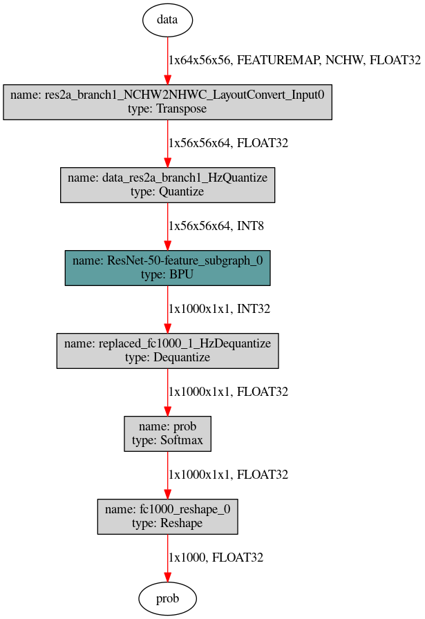

    • 对于下图这种没有与输入输出节点相连的模型,则需要使用 hb_model_modifier 工具判断相连节点是否支持删除后按照顺序逐个进行删除。
      ../../../_images/nodes_connected.png
      先使用 hb_perf 工具获取模型结构图片,然后使用以下两条命令可以自上而下移除 Quantize 节点, 对于 Dequantize 节点自下而上逐个删除即可,每一步可删除节点的名称可以通过 hb_model_modifier x.bin 进行查看。
      hb_model_modifier x.bin -r res2a_branch1_NCHW2NHWC_LayoutConvert_Input0
      hb_model_modifier x_modified.bin -r data_res2a_branch1_HzQuantize
