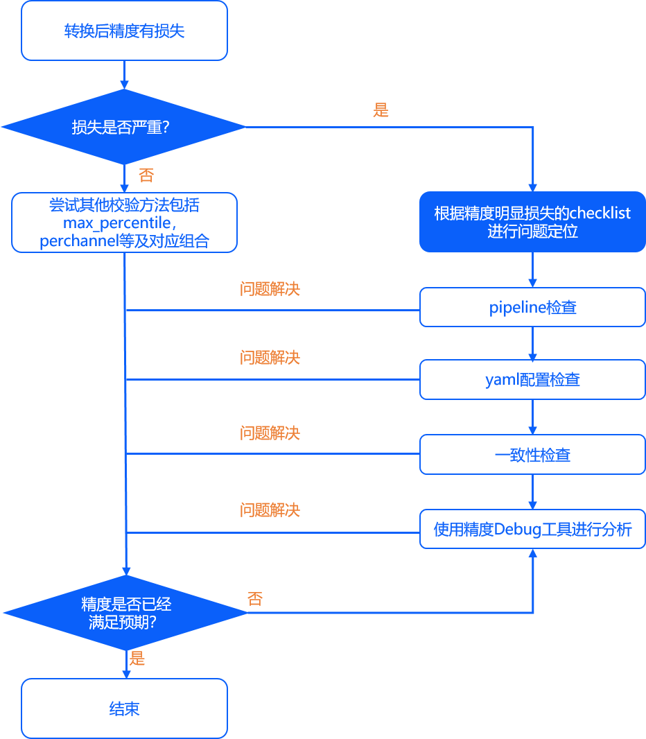

基于前文的精度分析工作,如果确定模型的量化精度不符合预期,则主要可分为以下两种情况进行解决:
1.精度有较明显损失(损失大于 4%)。
这种问题往往是由于 yaml 配置不当,校验数据集不均衡等导致的,可以根据我们接下来提供的建议逐一排查。
2.精度损失较小(1.5%~3%)。
排除 1 导致的精度问题后,如果仍然出现精度有小幅度损失,往往是由于模型自身的敏感性导致,可以使用我们提供的精度调优工具进行调优。
3.在尝试 1 和 2 后,如果精度仍无法满足预期,可以尝试使用我们提供的精度 debug 工具进行进一步尝试。
整体精度问题解决流程示意如下图:
../../../_images/accuracy_problem.png
