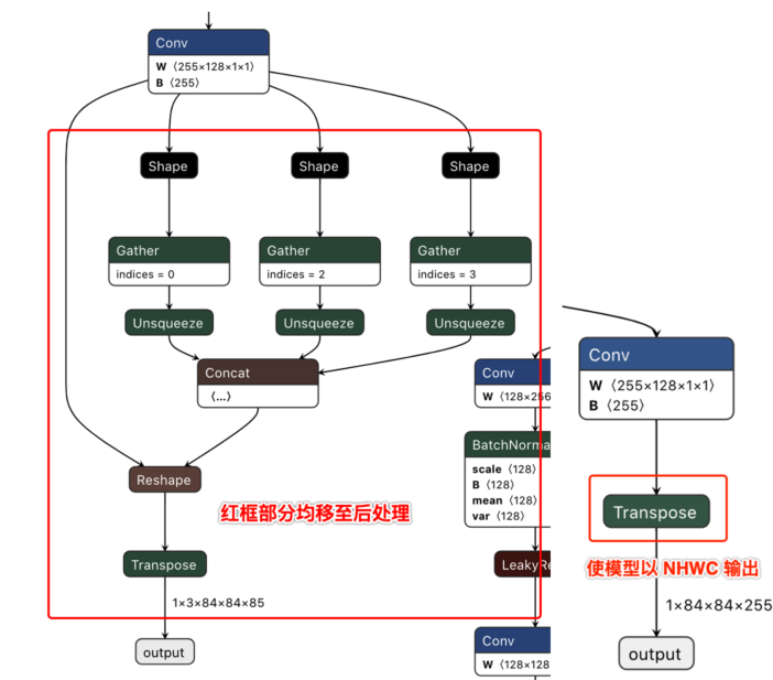

  def forward(self, x):
      # x = x.copy()  # for profiling
      z = []  # inference output
      self.training |= self.export
      for i in range(self.nl):
          x[i] = self.m[i](x[i])  # conv
          bs, _, ny, nx = x[i].shape  # x(bs,255,20,20) to x(bs,3,20,20,85)
          #  x[i] = x[i].view(bs, self.na, self.no, ny, nx).permute(0, 1, 3, 4, 2).contiguous()
          x[i] = x[i].permute(0, 2, 3, 1).contiguous()
注解
去除了每个输出分支尾部从 4 维到 5 维的 reshape(即不将 channel 从 255 拆分成 3x85),然后将 layout 从 NHWC 转换成 NCHW 再输出。
以下左图为修改前的模型某一输出节点的可视化图,右图则为修改后的对应输出节点可视化图。
../../../../_images/yolov5.png

为保证板端性能达到最优,在编译 bin 模型的 yaml 文件中我们对 remove_node_type 参数进行了配置,将 bin 模型中的 Dequantize 节点做了删除的操作。

为保证板端性能达到最优,在编译 bin 模型的 yaml 文件中我们对 remove_node_type 参数进行了配置,将 bin 模型中的 Transpose 节点做了删除的操作。

为保证板端性能达到最优,在编译 bin 模型的 yaml 文件中我们对 remove_node_type 参数进行了配置,将 bin 模型中的 Reshape、Cast 和 Transpose 节点做了删除的操作。
