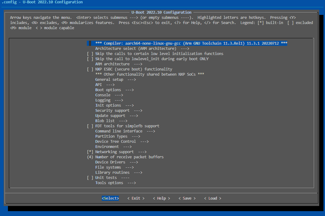

平台中 uboot 配置文件uboot/configs/hobot_x5_soc_defconfig,可以使用如下命令进行 uboot 的选项配置:
./bd.sh uboot menuconfig
命令自动使用板级配置文件设置的 uboot 配置文件,在配置完成后,自动完成 savedefconfig保存工作。该命令详细说明可以参考 配置 Uboot 选项参数 章节。
命令执行成功打开 uboot 图形化配置界面,此时可以这个交互界面完成选项配置:
uboot_config
这个界面,即可根据需求禁用需要功能或者命令,以减小 uboot 镜像大小。

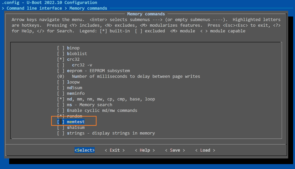

  • 禁用需要命令
    例如,如果需要 memtest 命令,可以禁用命令,在 menuconfig 界面取消选中即可:
    memtest_cmd

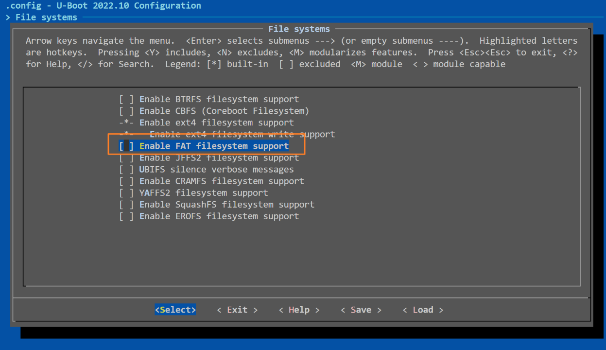

  • 禁用文件系统支持
    如果需要支持某些文件系统(如 FAT、 ext4 等),可以通过取消相关定义禁用。例如,禁用 FAT 文件系统支持:
    FAT_FS

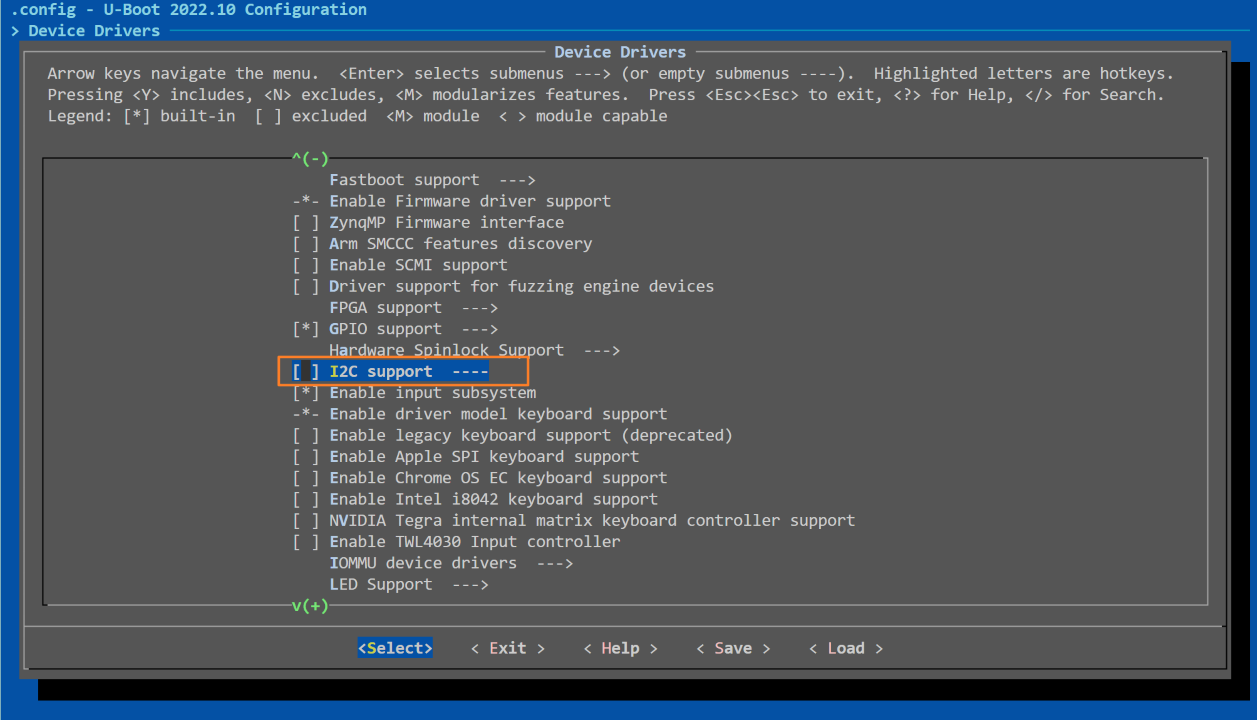

  • 禁用需要硬件驱动
    如果需要 I2C 设备支持,可以禁用 I2C 驱动,在 menuconfig 界面取消选中 I2C support 即可:
    I2C_CONFIG

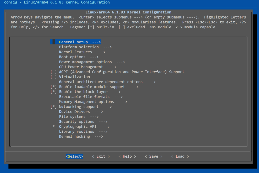

命令详细说明可以参考 配置 Kernel 选项参数 章节。命令执行成功打开 Kernel 图形化配置界面,可以这个交互界面完成选项配置,删除需要功能模块:
kernel_config
在 Linux 内核 menuconfig 界面删除需要功能或者驱动操作过程与 uboot 配置相同。内核裁剪关键在于准确识别哪些部分可以删除,以避免影响系统正常功能。在 menuconfig 配置界面完成设置后,选择 Exit 退出,并根据提示选择 Yes 保存修改.config 文件中(本平台一般使用kernel/arch/arm64/configs/hobot_x5_soc_defconfig)。

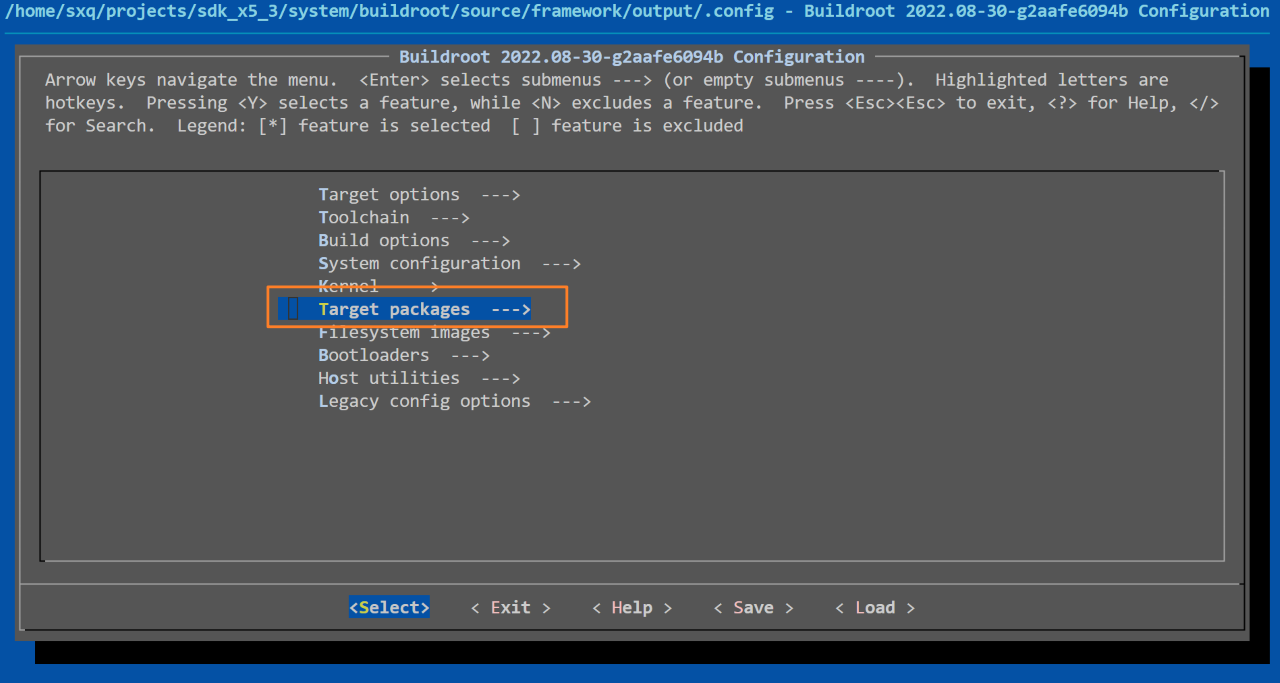

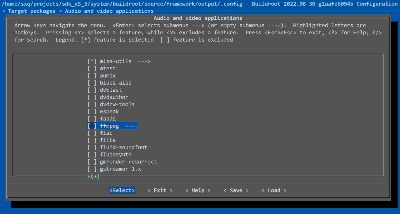

可以system/buildroot/source 目录执行执行下面命令删除需要应用以及库:
./build.sh menuconfig x5_system_defconfig
进入 menuconfig 界面进行配置:
buildroot_packages
文件系统所有应用包都target packages 目录下,可以根据需求进行修改。比如,禁用 ffmpeg 应用包,就可以目录取消选中 ffmpeg 配置项:
buildroot_ffmpeg

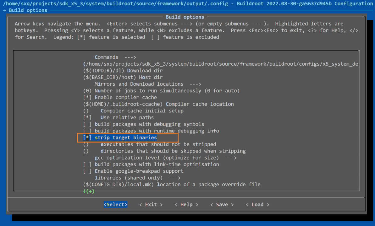

另外,strip去掉应用程序符号信息调试信息,大大减少空间占用。本平台默认开启了 buildroot 的 strip 配置项:
buildroot_strip
配置使用 strip 命令删除目标文件系统二进制文件库,这主要通过删除调试符号节省空间,本调试需要目标调试符号,但使用远程调试时则需要。

1)编译文件系统:
按照下面命令重新编译文件系统:
cd system/ubuntu/source
./build.sh clean
./build.sh build x5_system_defconfig 0.0.1
有关 buildroot 编译文件系统详细说明参考  使用 Buildroot 制作文件系统 章节。
生成文件系统镜像system/buildroot/source/framework/output/images 目录中:
$ cd system/buildroot/source/framework/output/images

查看裁剪生成文件系统镜像大小:
$ ls -lh dr-system_0.0.1~gcc11.3.1_all.deb
-rw-r--r-- 1 sxq sxq 7.0M Jan  8 20:14 dr-system_0.0.1~gcc11.3.1_all.deb
可以看到文件系统镜像已经变成了 7MB(裁剪之前是 25MB)。
