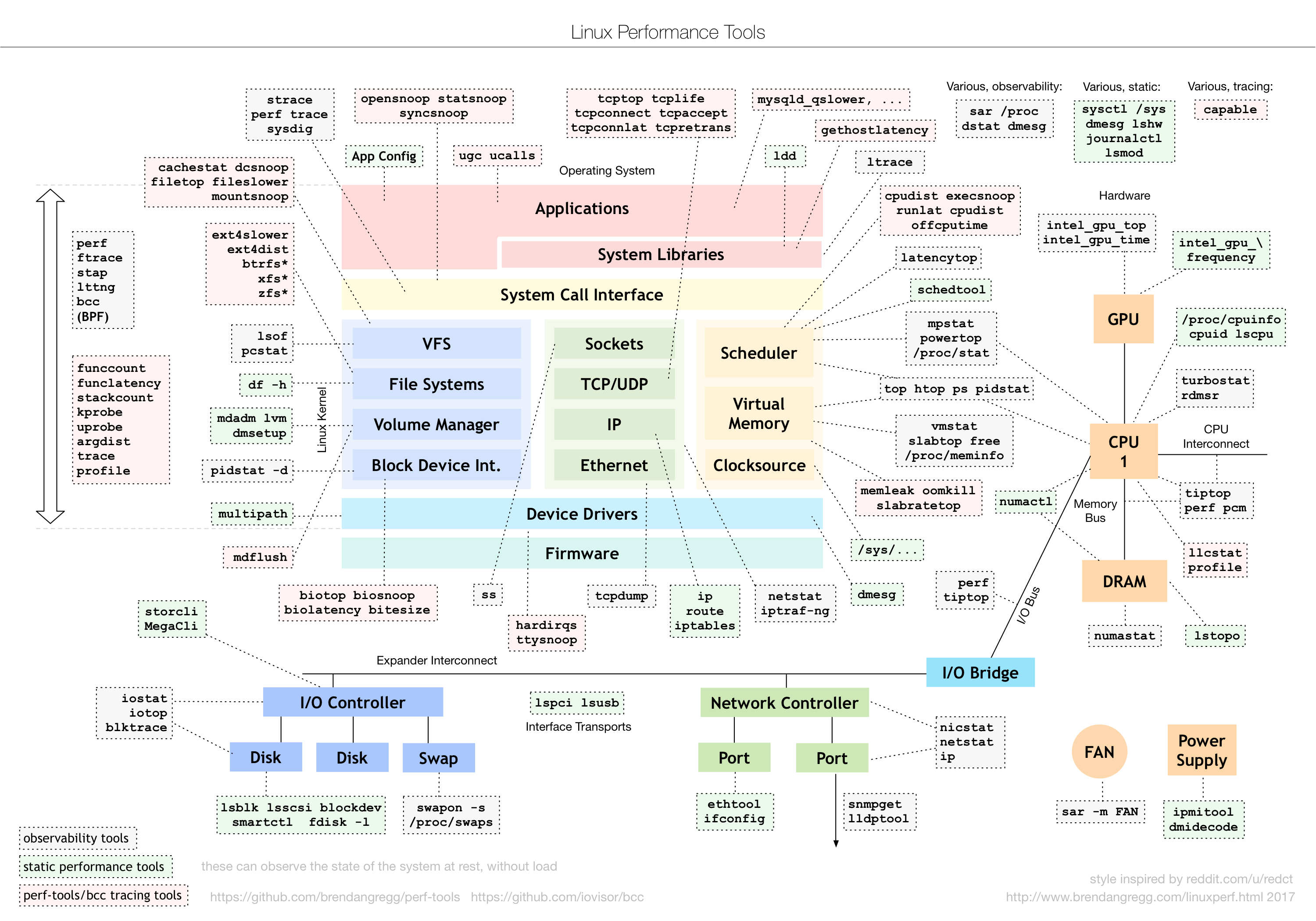

sar
sar ( System Activity Reporter ) 命令是 sysstat 软件包一部分,用于实时历史日志收集 Linux 系统各种元素性能统计数据。 Sar 提供 CPU 负载、内存分页、交换使用率、网络 I/O 等实时统计信息,它可以显示特定时间段历史数据。sar一个非常全面一个分析工具,可以称之为性能分析工具瑞士军刀。
sar 的原理
sar 通过读取 /proc 文件系统多个文件(如 /proc/uptime/proc/loadavg/proc/stat 等)来获取系统运行状态性能数据。sar特点能够连续对系统进行采样,获取大量性能数据,并这些数据保存文件中,便于后续分析。
sar 的参数说明
以下sar 命令常用参数及其说明:
  • -B:显示分页统计信息( Paging statistics)。
  • -b:显示 I/O 和传输速率统计信息( I/O and transfer rate statistics)。
  • -d:显示设备统计信息( Block devices statistics)。
  • -F [MOUNT]:显示文件系统统计信息( Filesystems statistics)。
  • -H:显示页面( Hugepages)使用情况统计信息( Hugepages utilization statistics)。
  • -I {<int_list> | SUM | ALL}:显示中断统计信息( Interrupts statistics)。
  • -m {<keyword> [,...] | ALL}:显示电源管理统计信息( Power management statistics)。
    • 关键字包括:
      • CPU: CPU 瞬时时钟频率。
      • FAN:风扇转速。
      • FREQ: CPU 平均时钟频率。
      • IN:电压输入。
      • TEMP:设备温度。
      • USB:连接系统的 USB 设备。
  • -n {<keyword> [,...] | ALL}:显示网络统计信息( Network statistics)。
    • 关键字包括:
      • DEV:网络接口。
      • EDEV:网络接口(错误)。
      • NFS: NFS 客户端。
      • NFSD: NFS 服务器。
      • SOCK:套接字( IPv4 )。
      • IP: IP 流量( IPv4 )。
      • EIP: IP 流量( IPv4 )(错误)。
      • ICMP: ICMP 流量( IPv4 )。
      • EICMP: ICMP 流量( IPv4 )(错误)。
      • TCP: TCP 流量( IPv4 )。
      • ETCP: TCP 流量( IPv4 )(错误)。
      • UDP: UDP 流量( IPv4 )。
      • SOCK6:套接字( IPv6 )。
      • IP6: IP 流量( IPv6 )。
      • EIP6: IP 流量( IPv6 )(错误)。
      • ICMP6: ICMP 流量( IPv6 )。
      • EICMP6: ICMP 流量( IPv6 )(错误)。
      • UDP6: UDP 流量( IPv6 )。
      • FC:光纤通道 HBA。
      • SOFT:基于软件网络处理。
  • -q [ <keyword> [,...] | PSI | ALL ]:显示系统负载压力停顿统计信息。
    • 关键字包括:
      • LOAD:队列长度负载平均值统计信息。
      • CPU:压力停顿 CPU 统计信息。
      • IO:压力停顿 I/O 统计信息。
      • MEM:压力停顿内存统计信息。
  • -r [ALL]:显示内存使用情况统计信息( Memory utilization statistics)。
  • -S:显示交换空间使用情况统计信息( Swap space utilization statistics)。
  • -u [ALL]:显示 CPU 使用情况统计信息( CPU utilization statistics)。
  • -v:显示内核统计信息( Kernel tables statistics)。
  • -W:显示交换统计信息( Swapping statistics)。
  • -w:显示任务创建系统切换统计信息( Task creation and system switching statistics)。
  • -y:显示 TTY 设备统计信息( TTY devices statistics)。

国际知名性能分析专家 Brendan Gregg(性能分析工具火焰发明人)总结了 Linux 系统性能分析工具:
Linux_performance_tool
张图展示了 Linux 性能工具生态系统,涵盖硬件应用程序各个层面。图中将工具分为几个主要类别:可观测工具、静态性能工具、应用程序配置工具、系统调用接口工具、文件系统工具、调度工具、虚拟内存工具、时钟工具、设备驱动工具、固件工具、网络控制器工具、 I/O 控制器工具、 I/O 桥接工具、 CPU 工具、内存工具、 DRAM 工具、 GPU 工具、 I/O 工具、 FAN 工具电源工具。
以下各个部分简要介绍:
  1. 观测工具 这些工具用于系统负载观察系统状态。
    • 文件系统lsof, pcstat, df -h, dmesg, mdadm, lvm, dmsetup, trace, pidstat -d
    • 磁盘iostat, iotop, strace
    • 交换空间lshw, lscsil, blockdev, swapon -s, smartctl, fdisk -l, /proc/swaps
  2. 静态性能工具 这些工具可以系统空闲观察系统状态。
    • BPF (Berkeley Packet Filter)perf, ftrace, funccount, funclatency, stackcount, kprobe, uprobe, argdist, trace, profile
    • 文件系统ext4slower, ext4dist, btrfs*, xfs*, zfs*
    • 磁盘cachestat, dcsnoop, filetop, fileslower, mountsnoop
  3. 应用程序配置工具 这些工具用于配置监控应用程序。
    • strace, perf trace, syncnoop, sysdig, opensnoop, statsnoop, ugc ucalls
  4. 系统调用接口工具 这些工具用于监控分析系统调用。
    • 接字tcptop, tcplife, tcpconnect, tcpaccept, tcpconnlat, tcpretrans
    • TCP/UDPmysqld_glower, gethostlatency
    • IPldd, ltrace
    • 以太网ifconfig, ethtool, ethtool -l, ipconfig
    • 设备驱动sar, perf, dstat, dmesg, journalctl, lsmod
    • 固件/sys/..., perf, dmesg, tiptop
  5. 文件系统工具
    • VFS (虚拟文件系统)lsof, pcstat, df -h, dmesg, mdadm, lvm, dmsetup, trace, pidstat -d
    • 文件系统multipath, mdflush
  6. 调度工具
    • cpupid, execsnoop, runlat, cpudist, offcputime, latencytop, schedtool
  7. 虚拟内存工具
    • mpstat, powertop, top, htop, ps, pidstat, vmstat, slabtop, free, /proc/meminfo
  8. 时钟工具
    • memleak, oomkill, slabratetop, numactl
  9. 设备驱动工具
    • ss, tcpdump, ip, route, iptables, iptraf-ng, dmesg
  10. 固件工具
    • biosnoop, bpftrace, biosnoop, bitsize
  11. 网络控制器工具
    • lscpci, lsusb, ethtool, ifconfig
  12. I/O 控制器工具
    • iostat, iotop, strace
  13. I/O 桥接工具
    • nicstat, netstat, ip
  14. CPU 工具
    • turbostat, rdmsr, cpuid, lscpu, llcstat, lstopo, capable
  15. 内存工具
    • intel_gpu_top, intel_gpu_time, intel_gpu_frequency, numactl, memstat, lstopo
  16. DRAM 工具
    • dramstat, dmidecode
  17. GPU 工具
    • intel_gpu, gputop, nvidia-smi
  18. I/O 工具
  19. FAN 工具
    • sar -m, fan, dmidecode
  20. 电源工具
    • powertop
关于这些工具详细介绍可以在 Brendan Gregg 的博客 Linux Performance查看。

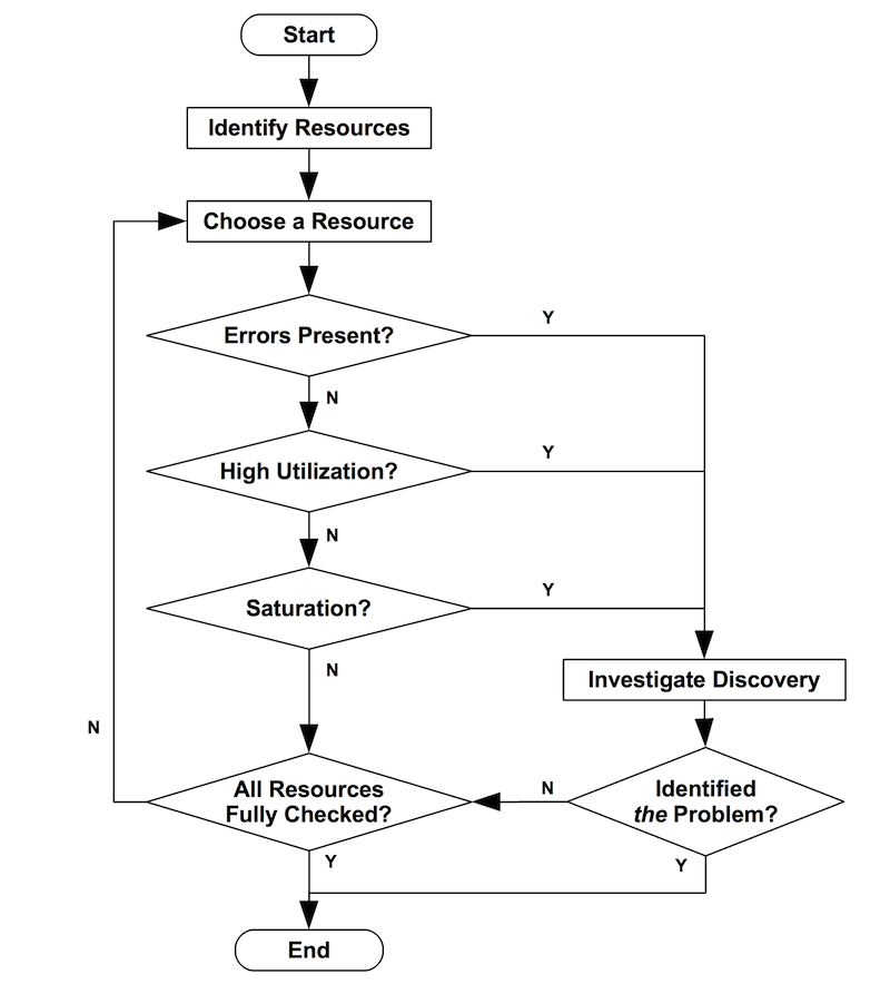

USE 方法流程说明
  1. 列出所有资源
    • 包括 CPU、内存、磁盘、网络硬件资源,以及软件资源(如线程池、连接池)。
  2. 检查每个资源USE 指标
    • 每个资源,依次检查利用率、饱和度错误。
  3. 识别瓶颈
    • 根据 USE 指标,快速定位性能瓶颈。
  4. 深入分析
    • 针对瓶颈资源,使用详细工具方法进行深入分析。
USE 方法具体流程如下:
Steps of USE Method
下面流程图各个步骤详细解释:
  1. 开始(Start)
    • 流程这里开始,准备进行性能分析。
  2. 识别资源(Identify Resources)
    • 确定需要检查系统资源,包括 CPU、内存、磁盘、网络硬件资源,以及线程池、连接池软件资源。
  3. 选择资源(Choose a Resource)
    • 识别资源列表选择一个资源进行分析。
  4. 错误存在吗?(Errors Present?)
    • 检查选定资源是否存在错误。如果存在错误( Y),则进行一步错误调查。
    • 如果没有错误( N),则继续检查资源利用率。
  5. 利用率?(High Utilization?)
    • 检查选定资源利用率是否过高。如果利用率高( Y),则可能存在性能瓶颈,需要进一步调查。
    • 如果利用率不高( N),则继续检查资源饱和度。
  6. 饱和度?(Saturation?)
    • 检查选定资源是否存在饱和度问题。如果存在饱和度( Y),则表明资源可能无法处理工作负载,需要进一步调查。
    • 如果没有饱和度( N),则继续检查一个资源。
  7. 所有资源检查完毕?(All Resources Fully Checked?)
    • 检查是否所有资源检查。如果所有资源检查( Y),则流程结束。
    • 如果还有资源检查( N),则返回步骤 3 ,继续选择一个资源进行检查。
  8. 识别问题(Identified the Problem?)
    • 调查过程中,检查是否已经识别问题。如果已经识别问题( Y),则返回步骤 3 ,继续检查其他资源结束流程。
    • 如果尚未识别问题( N),则继续进行调查发现( Investigate Discovery)。
  9. 调查发现(Investigate Discovery)
    • 如果前面步骤发现问题,但尚未识别问题根本原因,则进行深入调查发现,以确定问题根本原因。
  10. 结束(End)
    • 流程结束,所有资源检查,问题(如果存在)已识别。

USE 方法指标列表
Brendan Gregg 为 USE 方法论总结一个 指标列表 ,涵盖各种物理资源,如 CPU、内存、网络接口、存储设备 I/O、存储容量、存储控制器、网络控制器、 CPU 互连、内存互连和 I/O 互连等。对于每种资源,文章列出相应指标用于收集这些指标命令行工具。
例如:
  • CPU 利用率:使用 vmstat 1sar -udstat -c命令。
  • 内存利用率:使用 free -mvmstat 1sar -rdstat -m命令。
  • 网络接口利用率:使用 sar -n DEV 1ip -s link/proc/net/dev命令。
  • 存储设备 I/O 利用率:使用 iostat -xz 1sar -d命令。
详细表格如下:

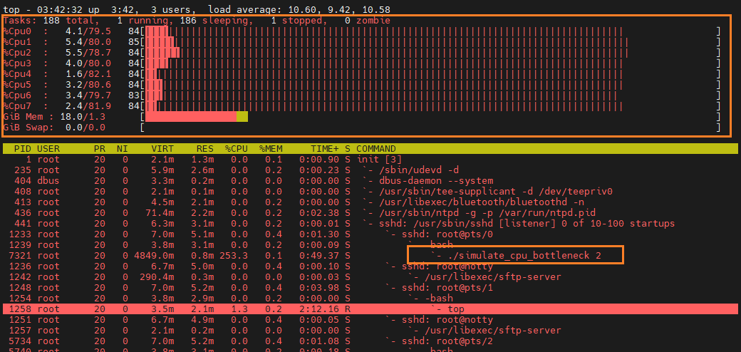

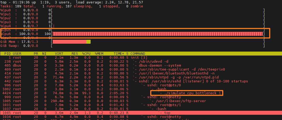

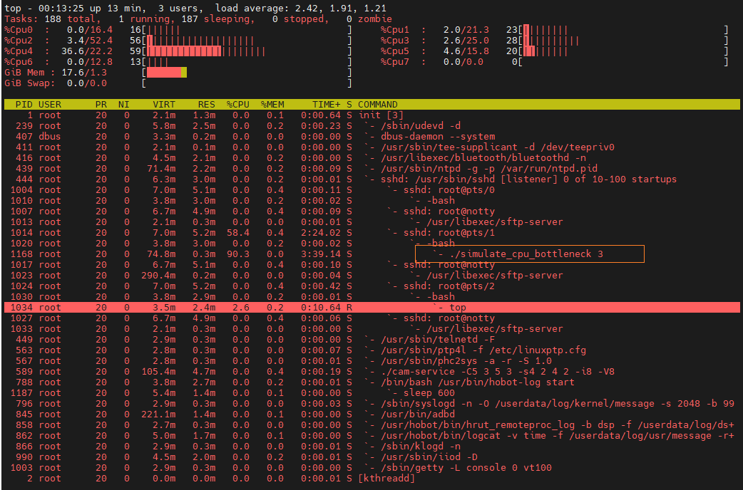

以高 CPU 负载场景为例,对性能分析以及优化过程进行说明。
编写测试用例
编写测试用例模拟 CPU 性能瓶颈几种常见情景,它包括以下部分:
  • 负载任务模拟:通过执行密集计算任务模拟 CPU 高负载。
  • 上下文切换频繁模拟:通过创建大量线程它们频繁切换模拟上下文切换瓶颈。
  • 中断处理过多模拟:通过模拟硬件中断观察 CPU 处理中断情况。
例如下:

执行 ./simulate_cpu_bottleneck 1 后,将模拟一个负载计算任务,可以按照 USE 方法介绍工具查看 CPU 的变化。
  • top 命令
    执行 top 命令可以看到如下界面:
    High_load_task_simulation
    分析其中关键输出:
    %Cpu6  : 100.0/0.0   100[||||||||||||||||||||||||||||||||||||||||||||||||||||||||||||||||||||||||||||||||||||||||||||||||||||]
    • %Cpu6: 表示 CPU 核心 6 的使用情况。
      • 100.0/0.0:
        • 第一个数字 100.0 表示 CPU 核心 6 完全这个进程占用了( 100% 的用户时间),即所有计算能力进程消耗。
        • 第二个数字 0.0 表示没有内核态 CPU 时间使用,也就是说,该进程没有进行系统操作,它完全执行用户级别计算任务。
    • 100: 该进程正在占用核心 6 的 100% 资源,这反映对 CPU 的负载影响。
    • [||||… ]: 该条进度条可视化显示,表示进程对 CPU 资源占用程度,这里几乎满条,显示进程几乎完全占用该 CPU 核心。
    4466 root      20   0   74.8m   0.3m 100.0   0.0   3:15.18 S              `- ./simulate_cpu_bottleneck 1
    • 4466: 这是进程的 PID(进程 ID),表明这是系统运行进程。
    • root: 进程所有者,这里root 用户。
    • 20: 进程优先级。
    • 0: 进程的 nice 值(用于调整进程优先级)。
    • 74.8m: 进程使用物理内存,表示占用了 74.8 MB 内存。
    • 0.3m: 进程使用虚拟内存(包括代码、数据堆栈)。
    • 100.0: 进程使用的 CPU 百分比,这意味着进程正在使用 100% 的 CPU 时间。
    • 0.0: 进程的 I/O 等待时间(等待磁盘、网络等 I/O 操作)。这里显示为 0 ,表示进程没有等待 I/O。
    • 3:15.18: 进程累计 CPU 时间( 3 小时 15 分钟 18 秒),表明进程运行较长时间。
    • S: 进程状态, S 表示进程处于“睡眠”状态,但由于只是等待 CPU 时间,实际上活跃执行任务。
    • - ./simulate_cpu_bottleneck 1: 这是进程命令行,其中 ./simulate_cpu_bottleneck 1启动任务命令。
    现象解释:
    • CPU 满负荷:从 %Cpu6来看,进程正在完全占用 CPU 核心 6 ,导致使用 100% 的计算能力。进程可能影响其他进程性能,特别系统只有少数 CPU 核心时。
    • 长时间运行:进程已经运行较长时间( 3 小时 15 分钟 18 秒),这意味着一个计算密集型任务,可能需要大量时间完成。
    • 内存使用:尽管进程正在消耗大量 CPU 资源,但内存使用量( 74.8 MB)相对低,表示计算需求主要是 CPU 密集型,而不是内存密集型。

    执行 top 命令可以看到如下界面:
    High_CS_simulation
    以下对系统当前状态分析:
    CPU 使用情况 系统有 8 个 CPU 核心,分别Cpu0Cpu7。每个核心使用情况如下:
    • %CpuX 统计数字分为部分:
      • 第一部分(例如 3.1 )是当前的 CPU 使用率。
      • 第二部分(例如 80.9 )是 CPU 在当前时间段空闲率。
      例如:
      • %Cpu0:使用了 3.1%,空闲了 80.9%。
      • %Cpu1:使用了 3.3%,空闲了 78.9%。
      • %Cpu2:使用了 2.3%,空闲了 80.5%。
      • 以此类推,所有 CPU 核心使用情况相对低,但总体看,系统每个核心空闲高(大部分在 78% 以上)。
      表明虽然负载高,但每个核心利用率相对低,可能意味着进程是 I/O 密集型进程数量多,导致 CPU 时间没有完全占用。
    分析总结
    • 负载:负载平均值非常高,尤其是 1 分钟负载( 17.48 )远超系统的 CPU 核心数。这可能意味着系统进程等待 CPU 时间,或 CPU 的某些操作(如 I/O 请求)导致阻塞。
    • CPU 空闲:虽然系统负载高,但每个核心空闲在 70%-80% 之间,说明 CPU 并未完全占用,可能是 I/O 或其他资源导致系统延迟。
    • 内存充足:内存使用量低(仅 1.3 GiB),并且交换空间使用,表明内存不是当前性能瓶颈。
    • 任务分布:大部分进程处于睡眠状态,可能等待某些 I/O 操作完成。 1 个运行任务说明当前活跃进程少,负载可能来自少数几个进程。

  • top 命令
    执行 top 命令可以看到如下界面:
    High_Interrupts_simulation
    可以看到多个 CPU 均一定占用率。
