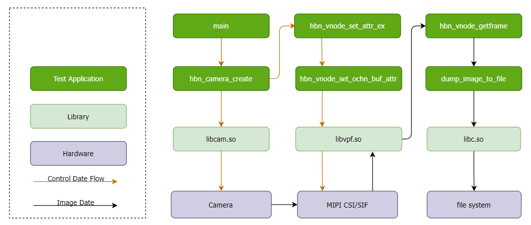

get_vin_data 完成 Camera Sensor 、 MIPI CSI 和 SIF 模块的初始化,实现从 vin 模块获取视频帧数据的功能,支持从 VIN 模块获取 Raw 或者 YUV 格式的图像。
3.2.1.1. 软件架构说明
3.2.1.2. 代码位置及目录结构

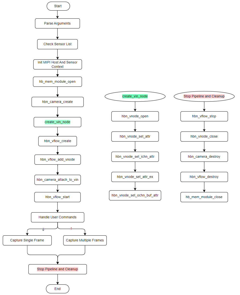

3.2.1.3. API 流程说明

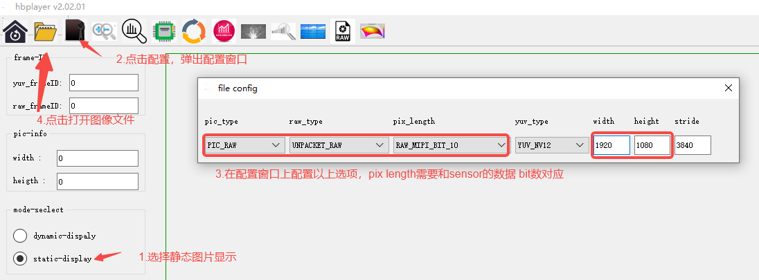

执行程序后会获取到如 handle_34661_vin_chn0_1920x1080_stride_3840_frameid_424_ts_46038535296244.raw 命名格式的 Raw 图像。
请参考 Hobot player 静态图片章节浏览图像,图像的参数配置说明如下:
  • 浏览 RAW 图
按照如下图所示步骤配置选项,其中 file config 里面关注 pic_type 、 raw_type 、 pix_length 、 width 和 height 的配置, sc1330t 配置为( PIC_RAW、 UNPACKET_RAW、 RAW_MIPI_BIT_10 , 1920 , 1080 )
