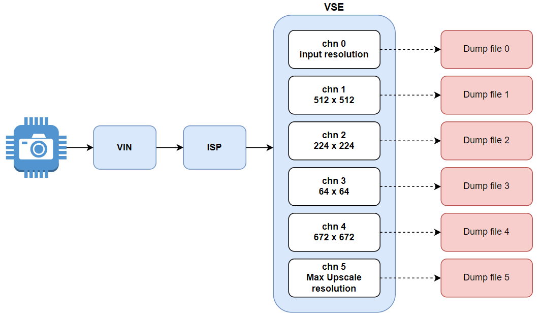

3.15.2.1. 功能概述
single_pipe_vin_isp_vse 示例串联MIPI CSI,VIN,ISP,VSE模块,是最基础的视频通路上各模块串联示例之一,用户可根据该示例简单了解 vnode 和 vflow 的创建方法。
Camera Sensor 图像经过 VIN、ISP 处理后到达 VSE 模块,VSE 模块配置了六个输出通道功能分别如下:
  • 0 通道输出ISP处理后的原尺寸图像
  • 1 通道输出16像素对齐的常用算法图像使用的分辨率:512 x 512。
  • 2 通道输出非16像素对齐的常用算法图像使用的分辨率:224 x 224
  • 3 通道输出以原图中心点不变,宽、高各裁剪一半,输出图像宽、高等于ROI区域宽高,输出缩小到支持的最小分辨率:64 x 64。
  • 4 通道输出常用算法图像使用的分辨率:672 x 672。
  • 5 通道输出放大到支持的最大分辨率(注意:图像只能最大放到4倍,仅本通道支持放大):4096 x 3076。

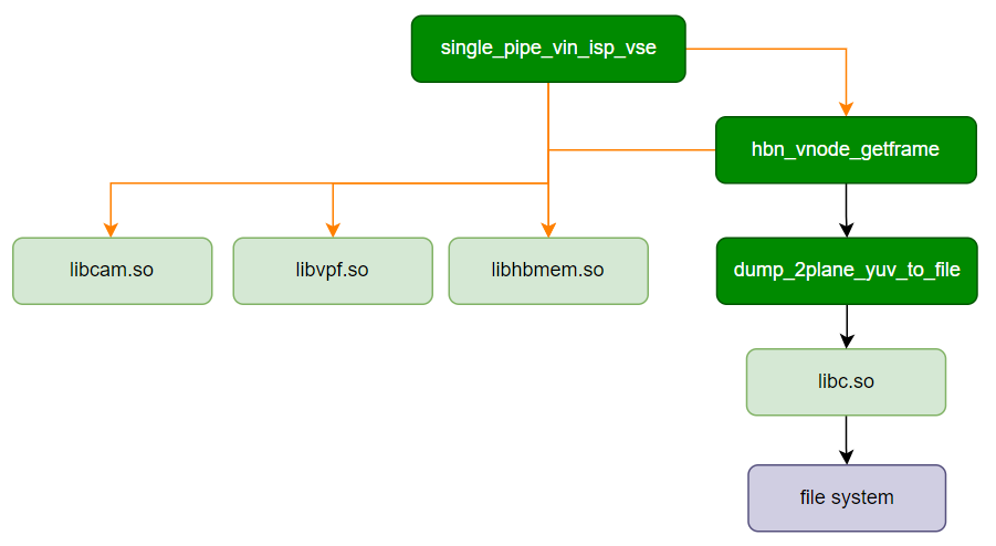

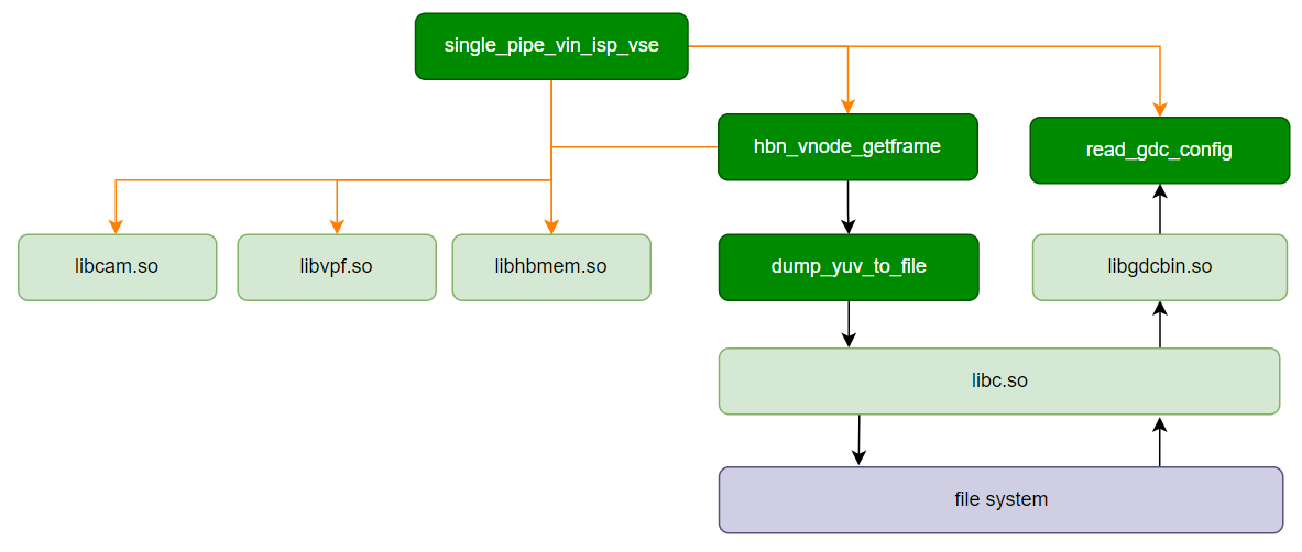

3.15.2.2. 软件架构说明
3.15.2.3. 数据流说明
3.15.2.4. 代码位置及目录结构
  • 代码位置 app/samples/platform_samples/sample_pipeline/single_pipe_vin_isp_vse
  • 目录结构
├── Makefile
├── single_pipe_vin_isp_vse
└── single_pipe_vin_isp_vse.c
3.15.2.5. API 流程说明
3.15.2.6. 编译部署

single_pipe_vin_isp_vse 每隔60帧保存一张每个输出通道的 NV12 图至当前运行目录下。
示例: 以 sc230ai 作为 sensor 输入,执行 ./single_pipe_vin_isp_vse -s 3 ,实际请根据当前连接的 sensor 选择对应序号

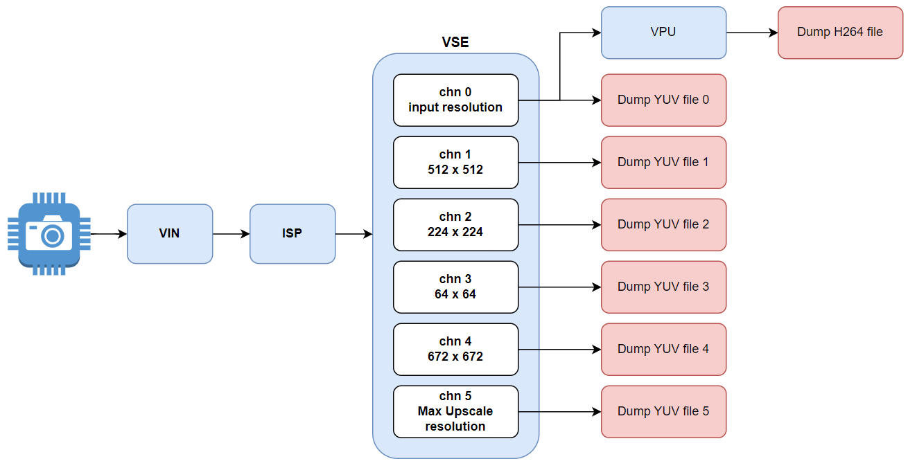

3.15.3. single_pipe_vin_isp_vse_vpu
3.15.3.1. 功能概述

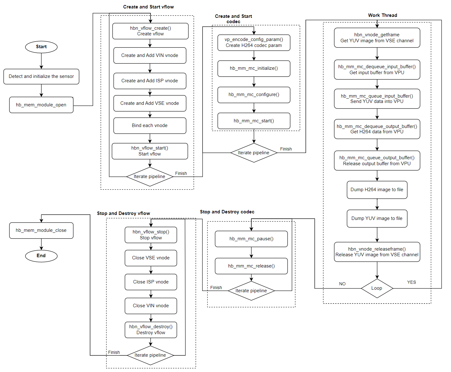

single_pipe_vin_isp_vse_vpu 示例串联 MIPI CSI,VIN,ISP,VSE,CODEC 模块,是最基础的模块串联示例之一。Camera Sensor 图像经过 VIN、ISP 处理后到达 VSE 模块,VSE 模块配置了六个输出通道功能分别如下:
  • 0 通道输出ISP处理后的原尺寸图像,本通道的输出数据会再送给编码器编码后保存为H264视频码流。
  • 5 通道输出放大到支持的最大分辨率(注意:图像只能最大放到4倍):4096 x 3076。
3.15.3.2. 软件架构说明
3.15.3.3. 数据流说明
3.15.3.4. 代码位置及目录结构
  • 代码位置 app/samples/platform_samples/sample_pipeline/single_pipe_vin_isp_vse_vpu
  • 目录结构
├── Makefile
├── single_pipe_vin_isp_vse_vpu
└── single_pipe_vin_isp_vse_vpu.c
3.15.3.5. API 流程说明

single_pipe_vin_isp_vse_vpu 每隔60帧保存一张每个输出通道的 NV12 图至当前运行目录下,并保存 VSE 通道0 的 H264 编码文件。
示例: 以 sc230ai 作为 sensor 输入,执行 ./single_pipe_vin_isp_vse_vpu -s 3 ,实际请根据当前连接的 sensor 选择对应序号
日志示例如下所示:

运行时会保存如下文件:
single_pipe_vin_isp_vse_vpu.h264
vse_ch0_0.yuv
vse_ch1_0.yuv
vse_ch2_0.yuv
vse_ch3_0.yuv
vse_ch4_0.yuv
vse_ch5_0.yuv
vse_ch0_60.yuv
vse_ch1_60.yuv
vse_ch2_60.yuv
vse_ch3_60.yuv
vse_ch4_60.yuv
vse_ch5_60.yuv

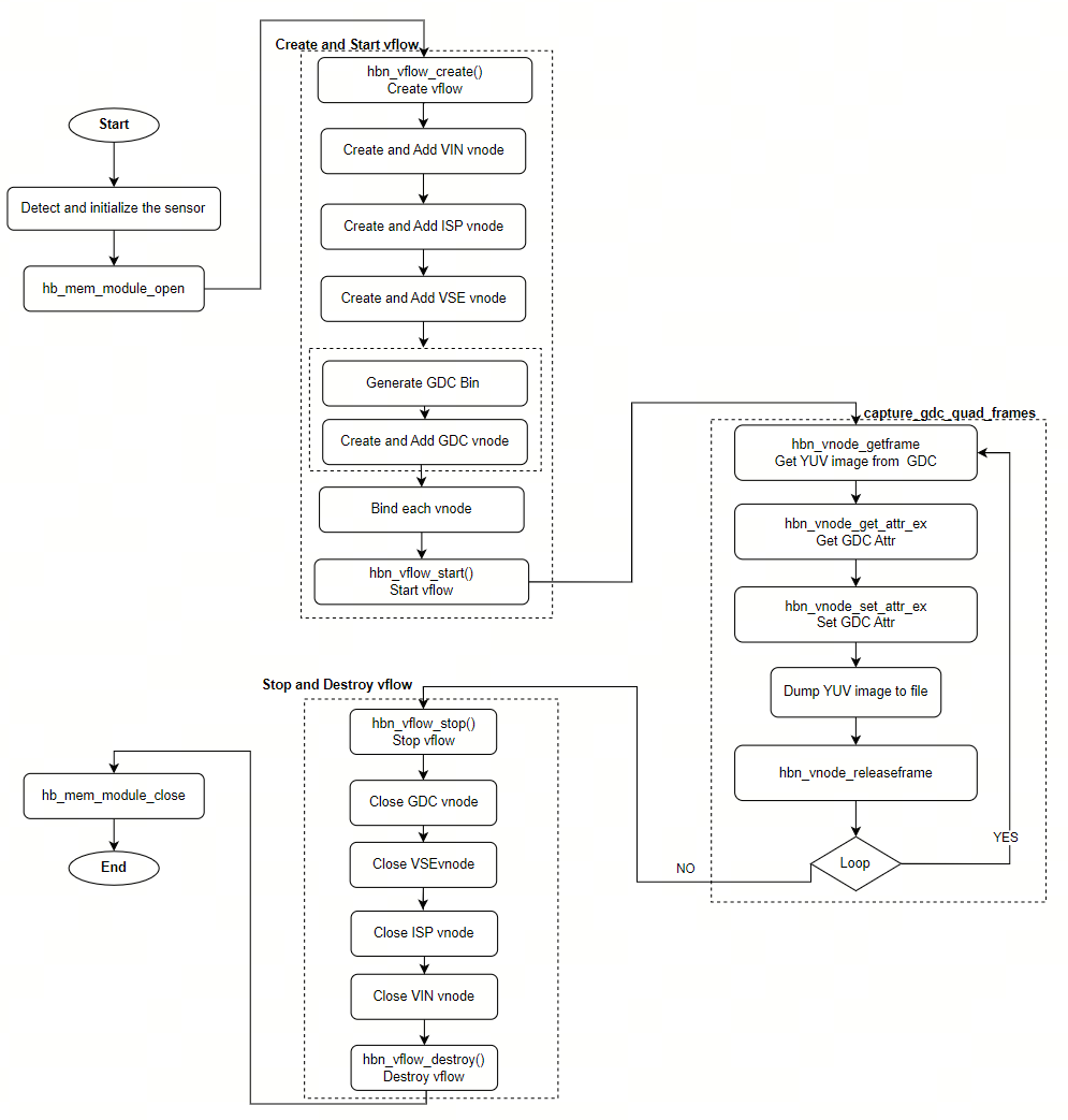

3.15.4. single_pipe_vin_isp_gdc
3.15.4.1. 功能概述
single_pipe_vin_isp_gdc 用于演示配置和运行单路视频输入 (VIN) 到图像信号处理 (ISP) 和几何失真校正 (GDC) 的流程。
本示例程序会初始化 Camera Sensor,并且把视频通路打通到 GDC,并且把 ISP 处理后的图像数据给到两个GDC实例进行处理。
3.15.4.2. 软件架构说明
3.15.4.3. 数据流说明
3.15.4.4. 代码位置及目录结构
  • 代码位置 app/samples/platform_samples/sample_pipeline/single_pipe_vin_isp_gdc
  • 目录结构
├── Makefile
├── single_pipe_vin_isp_gdc
└── single_pipe_vin_isp_gdc.c
3.15.4.5. API 流程说明
3.15.4.6. 编译部署

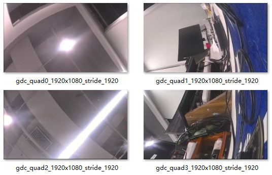

运行效果
本示例运行后将依次切换 4 组 GDC binbuf 配置,并保存 4 张输出图像,文件名示例如下:
gdc_quad0_1920x1080_stride_1920.yuv
gdc_quad1_1920x1080_stride_1920.yuv
gdc_quad2_1920x1080_stride_1920.yuv
gdc_quad3_1920x1080_stride_1920.yuv
本章节以 sc230ai 为例,演示 single_pipe_vin_isp_vse_gdc 的使用方法
运行命令如下:
./single_pipe_vin_isp_vse_gdc -s 3 -c vf:if
图像效果如下:

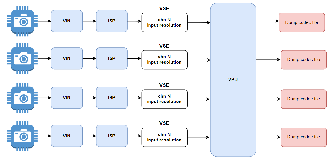

3.15.6. multi_pipe_vin_isp_vse
3.15.6.1. 功能概述
multi_pipe_vin_isp_vse 是一个测试多路视频通路的程序, 完成 MIPI CSI,VIN,ISP,VSE,CODEC 相关模块的硬件初始化和通路串联,从CODEC获取h264编码数据的功能,用户可以参考本程序如何使用HBN API创建多路视频 vflow pipeline。
3.15.6.2. 软件架构说明
3.15.6.3. 数据流说明
3.15.6.4. 代码位置及目录结构
  • 代码位置 app/samples/platform_samples/sample_pipeline/multi_pipe_vin_isp_vse
  • 目录结构
├── Makefile
├── multi_pipe_vin_isp_vse
└── multi_pipe_vin_isp_vse.c
3.15.6.5. API 流程说明
3.15.6.6. 编译部署
编译
  • 进入 multi_pipe_vin_isp_vse 目录,执行make编译
  • 输出成果物是 multi_pipe_vin_isp_vse 源码目录下的 multi_pipe_vin_isp_vse
  • 详细程序编译方式请查阅 编译方法 章节
程序部署
把 multi_pipe_vin_isp_vse 上传到开发板上之后,运行chmod +x multi_pipe_vin_isp_vse命令给程序赋予可执行权限。
3.15.6.7. 运行
程序运行方法
直接执行程序 ./multi_pipe_vin_isp_vse -h 可以获得帮助信息
程序参数选项说明
Options:
-c, --config="sensor=id channel=vse_chn type=TYPE output=FILE"
                Configure parameters for each video pipeline, can be repeated up to 4 times.
                sensor   --  Sensor index,can have multiple parameters, reference sensor list.
                mode     --  Sensor mode of camera_config_t
                channel  --  Vse channel index bind to encode, default 0, can be set to [0-5].
                type     --  Encode type, default is h264, can be set to [h264, h265].
                output   --  Save codec stream data to file, defaule is 'pipeline[xx]_[width]x[height]_[xxx]fps.[type]'.
-v, --verbose   Enable verbose mode
-h, --help      Show help message
  • -c, --config="sensor=id channel=vse_chn type=TYPE output=FILE"
    • 配置每一路视频通路的参数。此选项最多可以重复4次以配置最多4路视频通路。
    • sensor 是必须的参数,channel、type、output是可选参数,用户不配置时,程序会使用默认值。
    • sensor:传感器索引,必须参数,可以有多个参数,参考传感器列表。
    • channel:VSE 通道索引,可选参数,默认为 0,可以设置为 [0-5]。
    • type:编码类型,可选参数,默认为 h264,可以设置为 [h264, h265]。
    • output:保存编码流数据到文件,可选参数,默认为 pipeline[xx]_[width]x[height]_[xxx]fps.[type]。
  • -v, --verbose
    • 启用详细模式。
  • -h, --help
    • 显示帮助信息。
注意: 如果需要调整视频通路的数量,增减 -c 参数集合的数量即可,最大支持4路视频通路
运行效果
本章节以两路视频通路为例,演示 multi_pipe_vin_isp_vse 的使用方法
运行命令如下:
./multi_pipe_vin_isp_vse -c "sensor=2 channel=0 type=h264 output=output0.h264" -c "sensor=11 channel=1 type=h265 output=output1.h265" -v
每一路视频通路配置说明如下:
  • 视频通路0: 配置参数 sensor=2 channel=0 type=h264 output=output0.h264
    • sensor 名称: sc230ai-10fps
    • VSE 通道: 0
    • 编码类型: h264
    • 输出文件: output0.h264
  • 视频通路1: 配置参数 sensor=11 channel=1 type=h265 output=output1.h265
    • sensor 名称: imx415-30fps-2lane
    • VSE 通道: 1
    • 编码类型: h265
    • 输出文件: output1.h265
日志示例如下所示:
# ./multi_pipe_vin_isp_vse -c "sensor=2 channel=0 type=h264 output=output0.h264" -c "sensor=11 channel=1 type=h265 output=output1.h265" -v
Using index:2  sensor_name:sc230ai-10fps  config_file:linear_1920x1080_raw10_10fps_1lane.c
[INFO] board_id is 0x0202, not need skip sci1.
mipi mclk is configed.
INFO: Found sensor_name:sc230ai-10fps on mipi rx csi 0, i2c addr 0x30, config_file:linear_1920x1080_raw10_10fps_1lane.c
Using index:11  sensor_name:imx415-30fps-2lane  config_file:linear_3840x2160_raw10_30fps_2lane.c
mipi mclk is not configed.
Searching camera sensor on device: /proc/device-tree/soc/cam/vcon@1 i2c bus: 1 mipi rx phy: 1
WARN: Sensor Name: imx415-30fps-2lane, Expected Chip ID: 0x03, Actual Chip ID Read: 0x00
Searching camera sensor on device: /proc/device-tree/soc/cam/vcon@2 i2c bus: 2 mipi rx phy: 2
Searching camera sensor on device: /proc/device-tree/soc/cam/vcon@3 i2c bus: 7 mipi rx phy: 3
INFO: Found sensor_name:imx415-30fps-2lane on mipi rx csi 3, i2c addr 0x1a, config_file:linear_3840x2160_raw10_30fps_2lane.c
Pipeline index 0:
        Sensor index: 2
        Sensor name: sc230ai-10fps
        Active mipi host: 0
        Vse Channel: 0
        Encode type: h264
        Output file: output0.h264
Pipeline index 1:
        Sensor index: 11
        Sensor name: imx415-30fps-2lane
        Active mipi host: 3
        Vse Channel: 1
        Encode type: h265
        Output file: output1.h265
MIPI host: 0x9
  Host 0: Used
  Host 3: Used
Verbose: 1
hbn_vnode_set_ochn_attr: 1920x1080
Create Encode idx: 0, init successful
Input width 3840 exceeds maximum width 1920 for channel 1. Adjusting to maximum width.
Input height 2160 exceeds maximum height 1080 for channel 1. Adjusting to maximum height.
Create Encode idx: 1, init successful
Encodec idx: 0 type:0 get stream size:306122
Encodec idx: 0 type:0 get stream size:150586
Encodec idx: 1 type:1 get stream size:8447
Encodec idx: 1 type:1 get stream size:10329
Encodec idx: 0 type:0 get stream size:154342
Encodec idx: 1 type:1 get stream size:10957
Encodec idx: 1 type:1 get stream size:10894
Encodec idx: 1 type:1 get stream size:7949
Encodec idx: 0 type:0 get stream size:111222
Encodec idx: 1 type:1 get stream size:7741
Encodec idx: 1 type:1 get stream size:9076
Encodec idx: 1 type:1 get stream size:8035
Encodec idx: 0 type:0 get stream size:132560
运行后会保存如下编码视频文件:
output0.h264  output1.h265

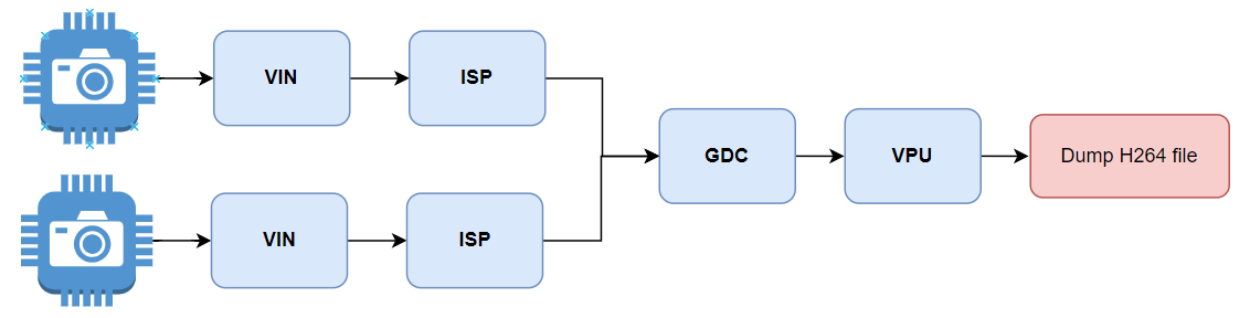

3.15.7. multi_pipe_gdc_stitching
3.15.7.1. 功能概述
multi_pipe_gdc_stitching 程序从2路相同的分辨率的 sensor 获取图像并进行 gdc 拼接,拼接之后会编码成 h264 视频输出

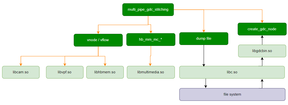

3.15.7.2. 软件架构说明
3.15.7.3. 数据流说明
3.15.7.4. 代码位置及目录结构
  • 代码位置 app/samples/platform_samples/sample_pipeline/multi_pipe_gdc_stitching
  • 目录结构
├── Makefile
├── multi_pipe_gdc_stitching
└── multi_pipe_gdc_stitching.c
3.15.7.5. API 流程说明
3.15.7.6. 编译部署
编译
  • 进入 multi_pipe_gdc_stitching 目录,执行make编译
  • 输出成果物是 multi_pipe_gdc_stitching 源码目录下的 multi_pipe_gdc_stitching
程序部署
把 multi_pipe_gdc_stitching 上传到开发板上之后,运行chmod +x multi_pipe_gdc_stitching命令给程序赋予可执行权限。
3.15.7.7. 运行
程序运行方法
直接执行程序 ./multi_pipe_gdc_stitching 可以获得帮助信息
程序参数选项说明
Usage: multi_pipe_gdc_stitching [Options]
Options:
-c, --config="sensor=id"
                Configure parameters for each video pipeline, can be repeated up to 2 times.
  • -c, --config="sensor=id"
    • 配置每一路视频通路的参数,目前只支持配置2路摄像头。
  • -v, --verbose
    • 启用详细模式。
  • -h, --help
    • 显示帮助信息。
注意: 需配置2路相同分辨率的摄像头
运行效果
日志示例如下所示:
# ./multi_pipe_gdc_stitching -c "sensor=3" -c "sensor=3"
WARN: Sensor Name: sc230ai-30fps, Expected Chip ID: 0xCB34, Actual Chip ID Read: 0x00
INFO: Found sensor_name:sc230ai-30fps on mipi rx csi 3, i2c addr 0x30, config_file:linear_1920x1080_raw10_30fps_1lane.c
total_pipeline_num:2
Pipeline index 0:
        Sensor index: 3
        Sensor name: sc230ai-30fps
        Active mipi host: 0
Pipeline index 1:
        Sensor index: 3
        Active mipi host: 3
Encode type: h264
Output file: pipeline1_1920x1080_30fps.h264
MIPI host: 0x9
  Host 0: Used
Verbose: 0
q
^C[  145.555162] [VPF ops]:[L153][S2][gdc0] vpf_safety_close: sudden close
[  145.561818] vin sensor1: sensor_frame_end_stop_wait 488 fe 0ms abort
[  145.569080] [VPF ops]:[L153][S1][vin3] vpf_safety_close: sudden close
[  145.577640] [VPF ops]:[L153][S1][isp0] vpf_safety_close: sudden close
[  145.589144] vin sensor0: sensor_frame_end_stop_wait 509 fe 0ms abort
[  145.596381] [VPF ops]:[L153][S0][vin0] vpf_safety_close: sudden close
[  145.604412] [VPF ops]:[L153][S0][isp0] vpf_safety_close: sudden close
运行后保存如下编码视频文件:

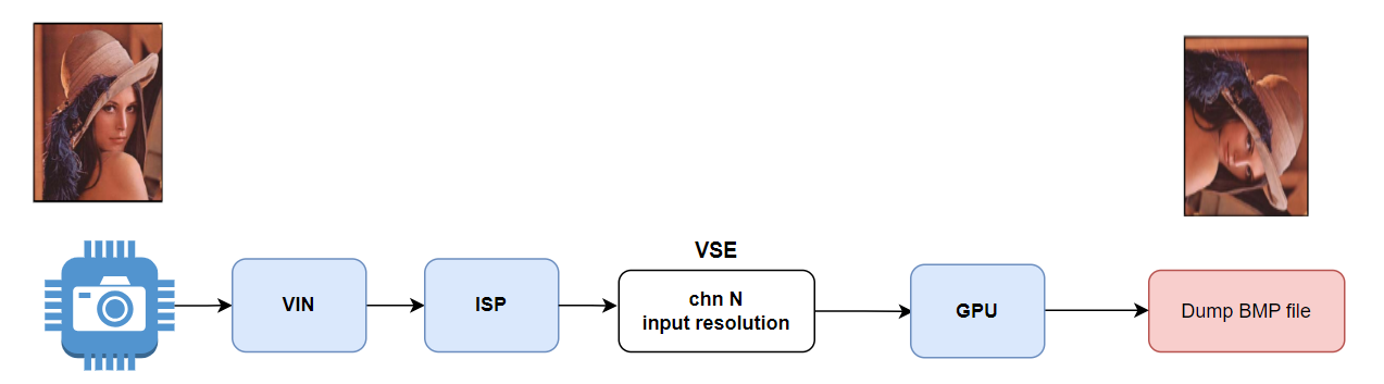

3.15.8. multi_pipe_vin_isp_vse_gpu2d
3.15.8.1. 功能概述
multi_pipe_vin_isp_vse_gpu2d 是一个测试多路视频通路的程序, 完成 MIPI CSI,VIN,ISP,VSE,GPU2D 相关模块的硬件初始化和通路串联,程序经过 SIF->ISP->VSE 通路之后并进行 GPU2D 旋转,并将旋转后的图像在当前路径下保存为 bmp 格式图片

本示例以2路 sc230ai 为例,演示如何使用 multi_pipe_vin_isp_vse_gpu2d
运行以下命令:
./multi_pipe_vin_isp_vse_gpu2d -c "sensor=3" -c "sensor=3"
日志示例如下所示:

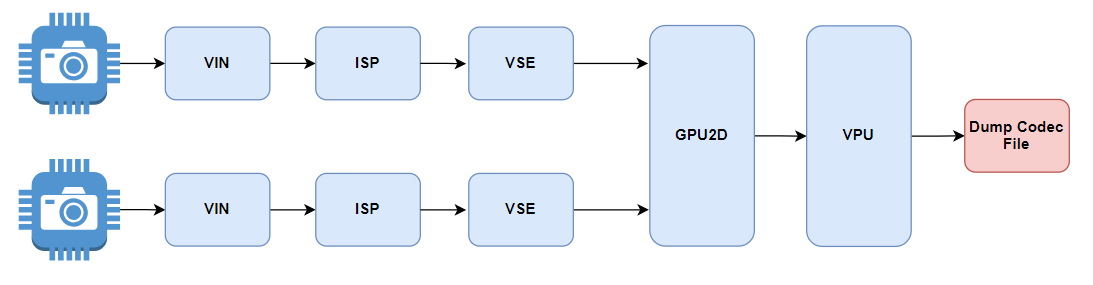

3.15.9. multi_pipe_crop_and_stitch
3.15.9.1. 功能概述
multi_pipe_crop_and_stitch 是一个测试多路视频通路的程序,完成 MIPI CSI,VIN,ISP,VSE,2D GPU,CODEC 相关模块的硬件初始化和通路串联. 用户可以参考本程序如何使用HBN API创建多路视频 vflow pipeline, 并结合2D GPU完成抠图、放大、拼接的功能。
详细步骤如下:
  1. 2路视频流同时采集通过 VSE 放大到4K
  2. 分别从2路视频的左上、右上、左下、右下4个角,扣出640*480大小的图, 共8张
  3. 对步骤2得到的8张小图进行放大
  4. 把2路原视频图像和8张小图拼接到一张4K的图像中
  5. 对拼接后的图像进行H265编码后,保存到文件 output.h265

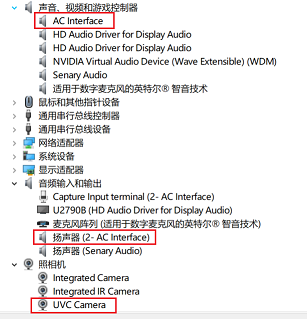

3.15.10. uvc_gadget_camera
3.15.10.1. 功能概述
uvc_gadget_camera 实现如下功能
  • 采集 MIPI 摄像头的数据,经过如下流程 CSI,VIN,ISP,VSE,CODEC后,通过 USB Gadget 发送给 PC 端显示,目前只支持H264的格式
  • UAC1 循环播放 PCM 文件,默认使用48K采样率,双通道,16bit
  • UAC1 录制 PCM 文件,默认使用48K采样率,双通道,16bit

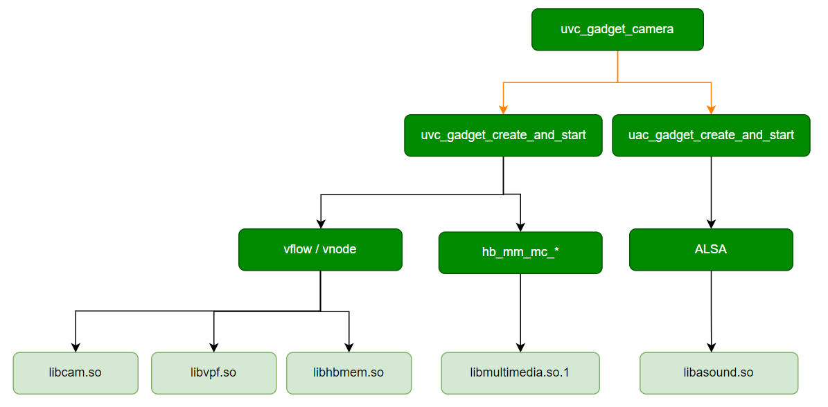

3.15.10.5. API 流程说明

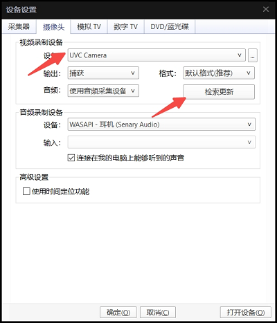

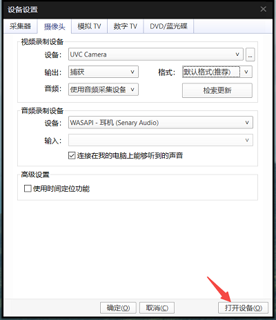

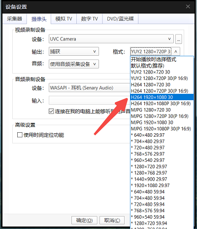

  • PC 端打开 USB Camera 播放器,比如 PotPlayer, 快捷键Alt+D打开摄像头配置界面, 选择 UVC Camera, 点击 检索更新
image-20220307220126767
  • PC机端根据摄像头的分辨率和帧率信息选择对应的配置, 并打开摄像头

  • PC 端通过 PotPlayer 程序打开摄像头时,如果格式信息无法选择时,点击 检索更新
  • PC 端通过 PotPlayer 程序打开摄像头时,要根据实际接入的摄像头的参数下发格式信息,如果分辨率和格式错误 uvc_gadget_camera程序会直接退出

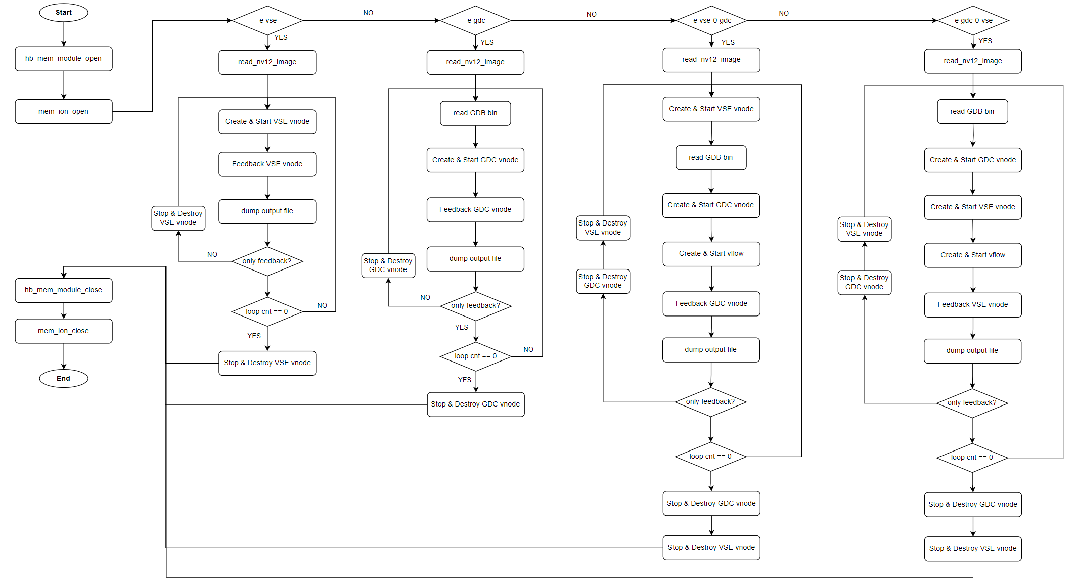

sample_custom_capbuf 可通过参数选项实现各种 VSE/GDC 搭建场景,用户可根据实际需求调整参数搭建 pipeline,并验证模块处理耗时。

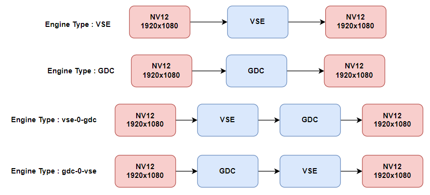

本用例通过 -e 选项指定要测试的模块类型,支持如下测试模块类型
  • vse : 表示通过 VSE 缩放一张 NV12 图片
  • gdc : 表示通过 GDC 对一张 NV12 图片做畸变矫正
  • vse-0-gdc : 表示先通过 VSE 通道0缩放,再通过 GDC 做畸变矫正,最后输出 NV12
  • gdc-0-vse : 表示先通过 GDC 做畸变矫正,再通过 VSE 通道0缩放,最后输出 NV12

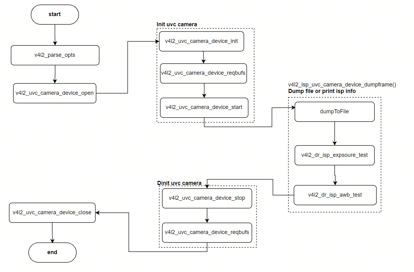

3.15.12.4. API 流程说明

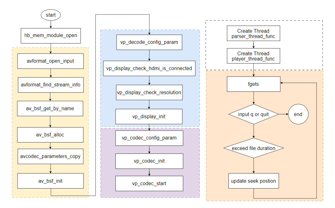

3.15.13. mp4_decode_and_display
3.15.13.1. 功能概述

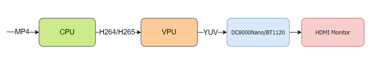

mp4_decode_and_display 示例通过 ffmpeg 库解析 MP4 文件中的 H264 或 H265 的裸码流,并送入 VPU 中进行解码,然后交给 HDMI 显示器显示。
并且程序运行后支持指定播放位置:程序执行后,可以通过命令行指定当前播放的位置
注意:
  1. 必须接入 HDMI 显示器,并且 HDMI 显示器要支持 MP4 中视频文件的分辨率
  2. 由于解码器只能从关键帧开始解码,所以当指定的位置不是关键帧时,会从指定位置附近选择合适的位置开始播放

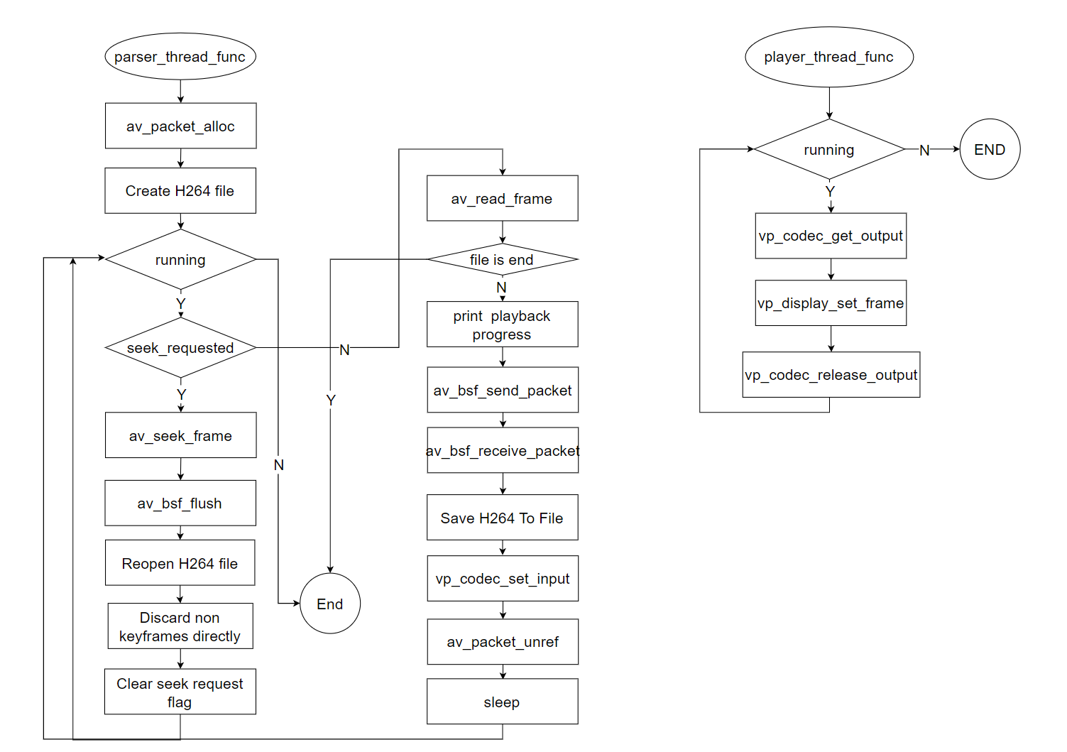

3.15.13.5. API 流程说明

运行效果
mp4_decode_and_display 执行效果如下:
  1. HDMI 显示屏中会显示 MP4 视频文件中的视频
  2. 从最近指定的播放位置,开始保存 H264 或 H265 的裸码流到文件 output.h264 或 output.h265
  3. 命令行输入数字可以指定播放的位置
  4. 输入 q 或 quit 退出程序或者文件播放完毕后输入回车也会退出程序

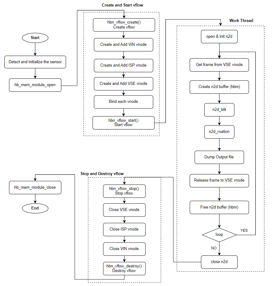

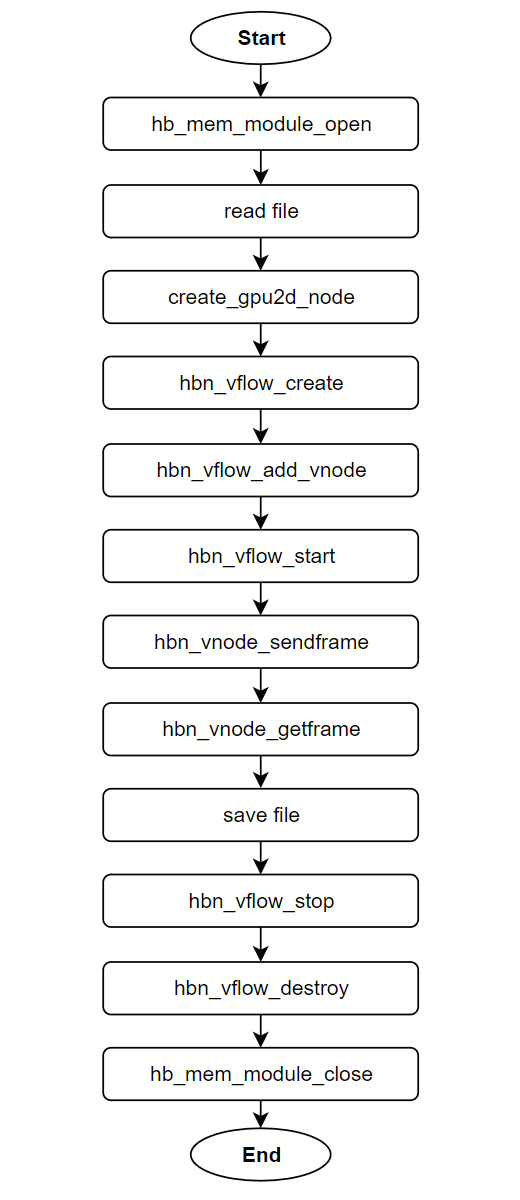

3.15.14. single_pipe_vin_isp_vse_gpu2d
3.15.14.1. 功能概述
single_pipe_vin_isp_vse_gpu2d 是一个测试单路视频通路的示例程序,演示从 Sensor → VIN → ISP → VSE → GPU2D 的完整视频处理链路。
程序的核心功能是:
  • 经 VIN、ISP、VSE 模块完成信号处理;
  • 使用 GPU2D 模块执行 图像裁剪(Crop)与缩放;
  • 最终通过队列处理将 NV12 图像保存为 .yuv 文件。
3.15.14.2. 软件架构说明
3.15.14.3. 数据流说明
3.15.14.4. 代码位置及目录结构

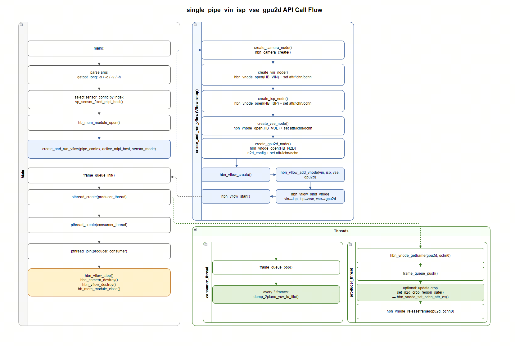

  • 代码位置 app/samples/platform_samples/sample_pipeline/single_pipe_vin_isp_vse_gpu2d
  • 目录结构
├── Makefile
├── single_pipe_vin_isp_vse_gpu2d
└── single_pipe_vin_isp_vse_gpu2d.c
3.15.14.5. API 流程说明
3.15.14.6. 编译部署
编译
  • 进入 single_pipe_vin_isp_vse_gpu2d 目录,执行make编译
  • 输出成果物是 single_pipe_vin_isp_vse_gpu2d 源码目录下的 single_pipe_vin_isp_vse_gpu2d
程序部署
把 single_pipe_vin_isp_vse_gpu2d 上传到开发板上之后,运行chmod +x single_pipe_vin_isp_vse_gpu2d命令给程序赋予可执行权限。
3.15.14.7. 运行
程序运行方法
直接执行程序 ./single_pipe_vin_isp_vse_gpu2d 可以获得帮助信息
程序参数选项说明
Usage: ./single_pipe_vin_isp_vse_gpu2d [OPTIONS]
Options:
  -s <sensor_index>             Specify sensor index
  -v                            Enable verbose mode
  -c <channel_type>             Specify channel type: vo and vf and io and if, default: vf:if
                Support both individual configuration and combined configuration.
                The individual configuration supports four types:
                                1. vo: vin online isp
                                2. vf: vin offline isp
                                3. io: isp online vse
                                4. if: isp offline vse
                The combination configuration supports four types:
                                1. vo:io  vin online isp + isp online vse
                                2. vo:if  vin online isp + isp offline vse
                                3. vf:io  vin offline isp + isp online vse
                                4. vf:if  vin offline isp + isp offline vse
  -h    Show help message
  • -s <sensor_index>
    • 传感器索引(必选):整数类型,对应 vp_show_sensors_list() 打印出来的 sensor 列表。
  • -c <channel_type>
    • 指定 VIN/ISP/VSE 的在线/离线组合方式,默认 vf:if。
    • 支持单独配置:vo / vf / io / if
    • 支持组合配置:vo:io / vo:if / vf:io / vf:if
  • -v
    • 打开 verbose 模式,会打印更多每帧相关日志。
  • -h
    • 显示帮助信息并退出。
运行效果
本示例以1路 imx219 为例,演示如何使用 single_pipe_vin_isp_vse_gpu2d
运行以下命令:
./single_pipe_vin_isp_vse_gpu2d -s 30
日志示例如下所示:
root@buildroot:/userdata/app_test# ./single_pipe_vin_isp_vse_gpu2d -s 30
Verbose: 0
Using index:30  sensor_name:imx219-1920x1080-30fps  config_file:linear_1920x1080_raw10_30fps_2lane.c
[INFO] RDK board_id is 0x0503, so skip csi test for index 1 and index 3
Searching camera sensor on device: /proc/device-tree/soc/cam/vcon@0 i2c bus: 6 mipi rx phy: 0
INFO: Found sensor_name:imx219-1920x1080-30fps on mipi rx csi 0, i2c addr 0x10, config_file:linear_1920x1080_raw10_30fps_2lane.c
        Sensor name: imx219-1920x1080-30fps
        Active mipi host: 0
Connection method from VIN to ISP: vin offline isp
Connection method from VIN to ISP: isp offline vse.
csi0 ignore mclk ex attr, because not config mclk.
GPU2D input  1920x1080 stride=1920
GPU2D output 1920x1080 stride=1920
pthread_create
Running... Press Ctrl+C to exit
Saved frame to ./imx219-1920x1080-30fps_1920x1080_frameid0_ts_6076777994522.yuv ok
Saved frame to ./imx219-1920x1080-30fps_1920x1080_frameid3_ts_6076876729480.yuv ok
Saved frame to ./imx219-1920x1080-30fps_1920x1080_frameid6_ts_6076975461272.yuv ok
Saved frame to ./imx219-1920x1080-30fps_1920x1080_frameid9_ts_6077074194939.yuv ok
Saved frame to ./imx219-1920x1080-30fps_1920x1080_frameid12_ts_6077172930814.yuv ok
Saved frame to ./imx219-1920x1080-30fps_1920x1080_frameid15_ts_6077271669189.yuv ok
Saved frame to ./imx219-1920x1080-30fps_1920x1080_frameid18_ts_6077370402606.yuv ok
Saved frame to ./imx219-1920x1080-30fps_1920x1080_frameid21_ts_6077469136064.yuv ok
Saved frame to ./imx219-1920x1080-30fps_1920x1080_frameid24_ts_6077567869564.yuv ok
Saved frame to ./imx219-1920x1080-30fps_1920x1080_frameid27_ts_6077666604439.yuv ok
^CSaved frame to ./imx219-1920x1080-30fps_1920x1080_frameid30_ts_6077765336439.yuv ok
pthread_join success

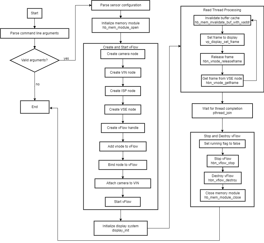

single_pipe_vin_isp_vse_vo 是一个用于验证单路视频采集与显示功能的测试示例程序,演示了从 Sensor → VIN → ISP → VSE → HDMI 显示 的完整视频数据流处理链路。
程序的核心功能是:
  • 使用 DRM 接口 (vp_display) 在 HDMI 上实时显示图像;
  • 自动匹配显示设备支持的分辨率;若当前分辨率不在支持列表中,程序将尝试查找最接近的可用分辨率;若仍无法匹配,则终止运行并提示错误信息。
3.15.15.2. 软件架构说明

程序运行后,显示屏将实时显示来自传感器的图像内容。

single_format_convert_gpu2d 是一个用于验证使用2D GPU进行图片格式转换的测试示例程序,演示了nv12转bmp、nv12转yuv422、yuv422转bmp以及yuv422转nv12。
程序的核心功能是:
  • 读取需要转换的图片文件;
  • 创建一个2D GPU node,并创建和启动vflow;
  • 向2D GPU node发送数据和获取数据;
  • 将获取到的数据保存到指定路径。
3.15.16.2. 软件架构说明

3.15.16.4. API 流程说明

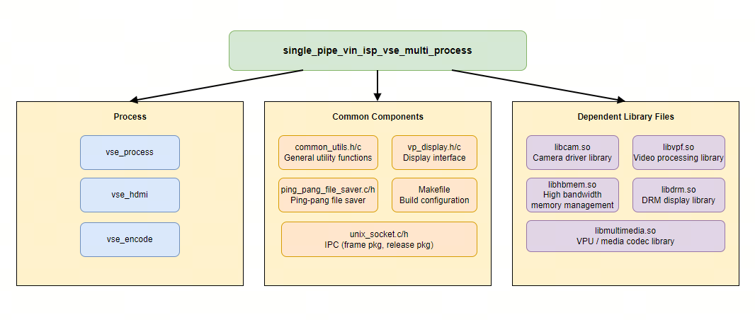

single_pipe_vin_isp_vse_multi_process 是一个多进程通信的示例程序,用于演示从 Sensor → VIN → ISP → VSE 获取 NV12 图像后,分别通过 UNIX domain socket 将图像帧发送到:
  • 编码进程:将 NV12 图像送入 VPU 编码并持续保存 H.264 码流文件;
  • HDMI 显示进程:将 NV12 图像通过 DRM 在 HDMI 显示器上实时显示。
该示例由 3 个进程(可执行文件)组成:
  • single_pipe_vin_isp_vse_process:主控进程,负责创建 vflow、从 VSE 获取帧并分发给子进程,同时接收子进程的释放消息;
  • single_pipe_vin_isp_vse_hdmi:显示进程,接收帧并在 HDMI 上显示;
  • single_pipe_vin_isp_vse_encode:编码进程,接收帧并编码保存为 H.264 码流(ping/pang 轮转文件)。
3.15.17.2. 软件架构说明

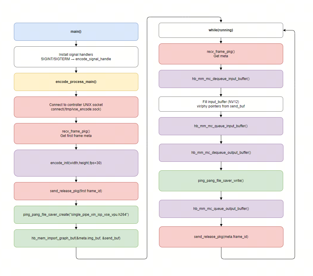

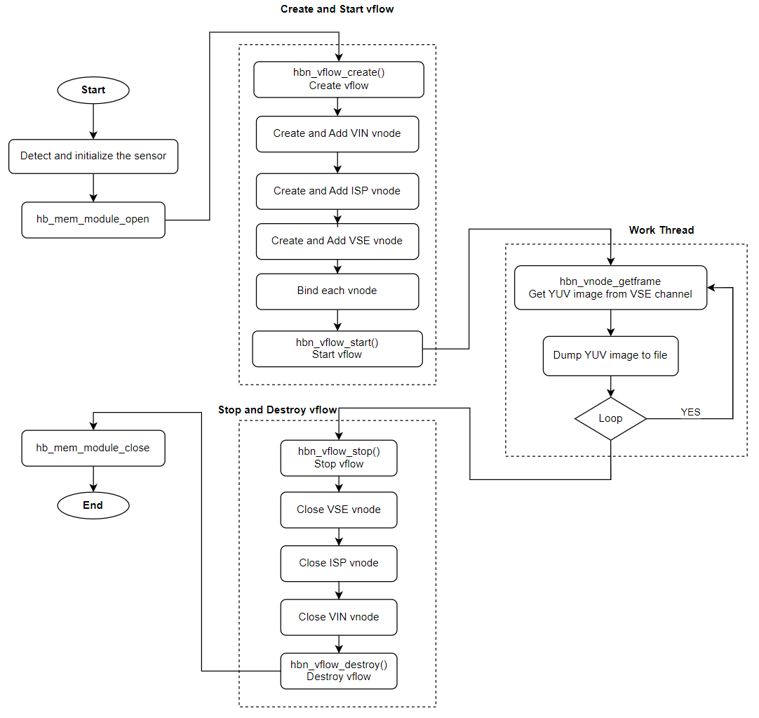

3.15.17.4. 函数流程图
VSE进程:single_pipe_vin_isp_vse_process.c
HDMI进程:single_pipe_vin_isp_vse_hdmi.c
编码进程:single_pipe_vin_isp_vse_encode.c

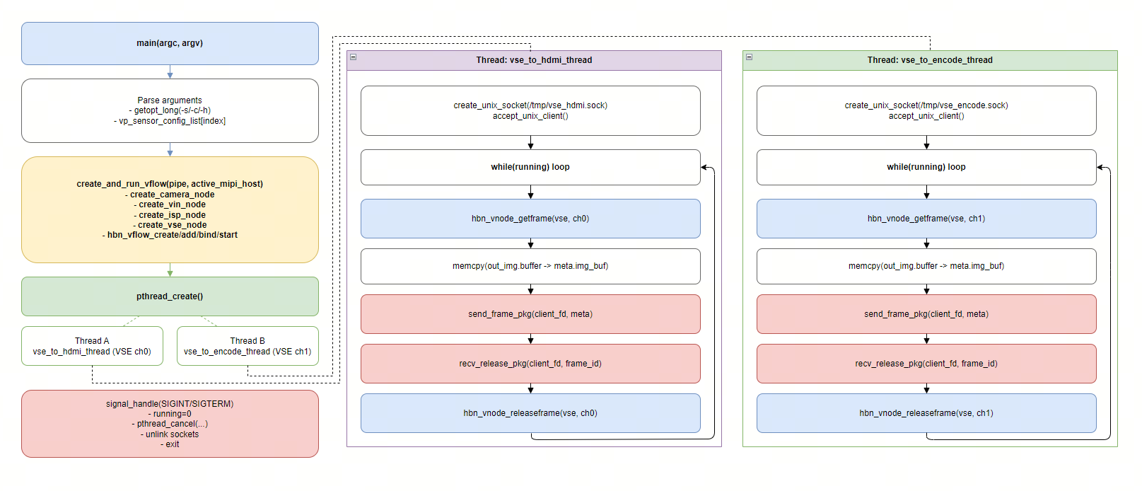

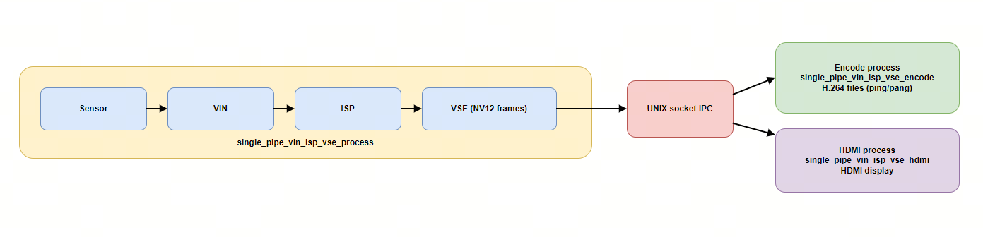

推荐使用 3 个终端分别启动 3 个进程。启动顺序建议如下:
  1. 启动主控进程 single_pipe_vin_isp_vse_process
  2. 启动HDMI显示进程 single_pipe_vin_isp_vse_hdmi
  3. 启动编码进程 single_pipe_vin_isp_vse_encode
编码/显示进程会主动连接主控进程创建的 socket;若先启动编码/显示进程,会提示“please start VSE process first”并退出。

运行效果
本示例以 1 路 sensor 为例,演示如何使用 single_pipe_vin_isp_vse_multi_process。
  1. 先启动主进程(示例以 sensor index=3 为例):
    ./single_pipe_vin_isp_vse_process -s 3
    典型日志会包含:
    Wait encode process connect...
    Wait HDMI process connect...
  2. 在另一个终端启动 HDMI 显示进程:
    ./single_pipe_vin_isp_vse_hdmi
    连接成功后,HDMI 显示器会实时显示来自 VSE 的图像,同时终端会输出类似日志:
    HDMI display frame success: id=..., resolution=...x...
  3. 在另一个终端启动编码进程:
    ./single_pipe_vin_isp_vse_encode
    编码进程连接成功后会开始打印接收帧信息,并在当前目录生成 ping/pang 轮转的 H.264 码流文件:
    • ping_single_pipe_vin_isp_vse_vpu.h264
停止程序时,可在各个终端按 Ctrl+C 退出;主控进程会清理 /tmp/vse_encode.sock 与 /tmp/vse_hdmi.sock。
