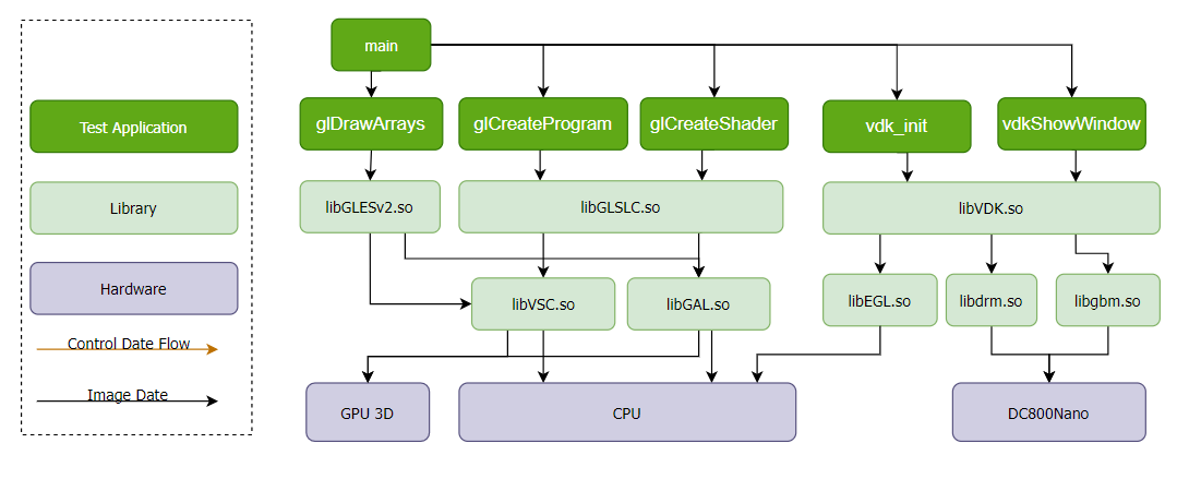

功能概述
功能描述:sample_bezier 使用 3D GPU 画一条贝塞尔曲线,并将图片保存到文件中
软件架构说明
 framwork_bezier
代码位置及目录结构

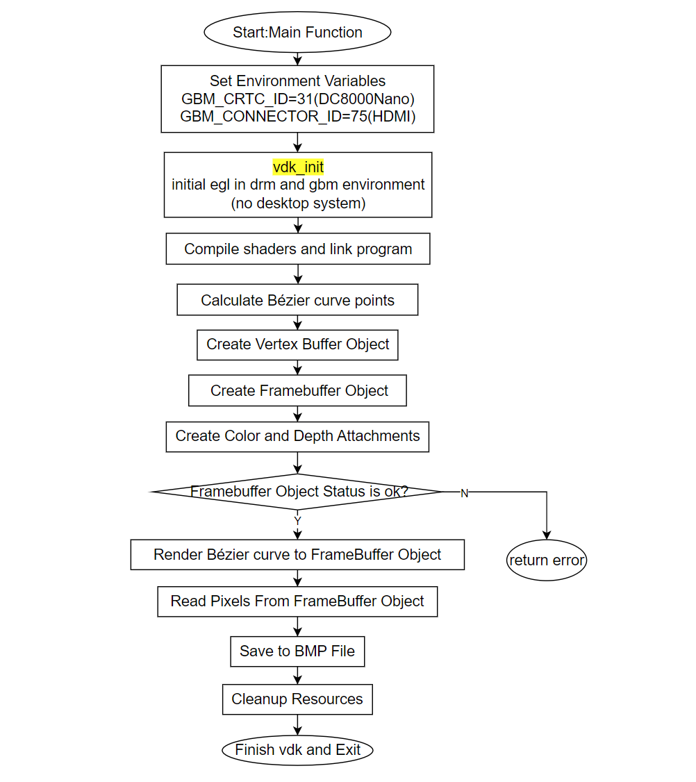

API 流程说明
整体流程
 sample_bezier_data_flow
vdk_init

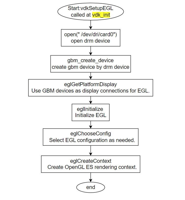

vdk_init(对应整体流程中的黄色背景部分)属于 libVDK.so 中的函数,对 EGL 接口的封装,完成在没有桌面系统时,基于 DRM+GBM 实现 EGL 上下文的初始化
 sample_bezier_vdk_init_data_flow

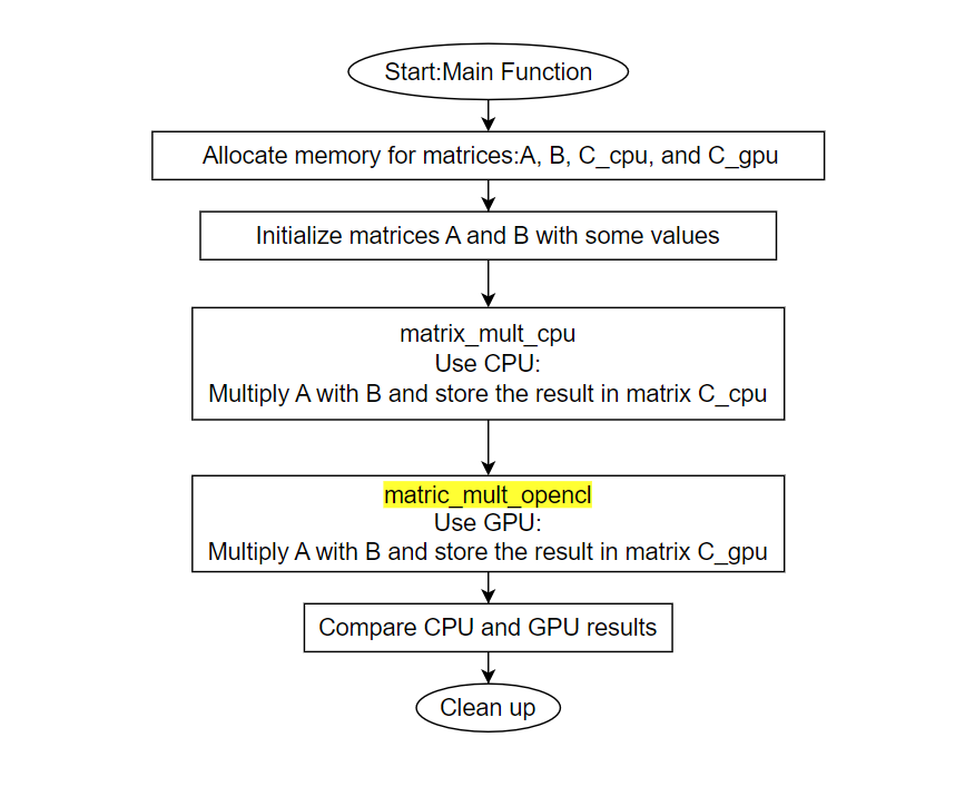

3.9.2. OpenCL
3.9.2.1. sample_matrix_multiply
功能概述

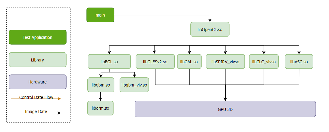

功能描述:sample_matrix_multiply 完成分别利用 3D GPU 和 CPU 进行相同的矩阵运行,并打印两者的耗时
软件架构说明
 framwork_matrix_mulpi
代码位置及目录结构
  • 代码位置 app/samples/platform_samples/sample_gpu_3d/cl/sample_matrix_multiply
  • 目录结构
└── sample_matrix_multiply
    ├── Makefile
    └── matrix_multiply.c
API 流程说明
整体流程
 sample_matrix_mulpti_data_flow
matirc_mult_opencl

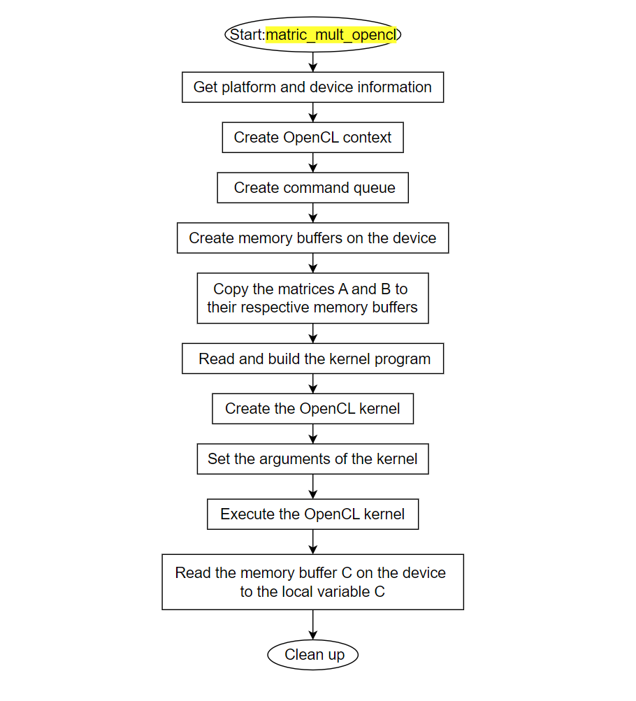

函数 matirc_mult_opencl 使用 GPU 完成 矩阵乘法运算,流程如下(对应整体流程中的黄色背景部分)
 sample_matrix_mulpti_opencl_data_flow
编译部署
编译
  • 进入 sample_matrix_multiply 目录,执行 make 编译
  • 输出成果物是 sample_matrix_multiply 源码目录下的 matrix_multiply
  • 详细程序编译方式请查阅 编译方法 章节
程序部署
  1. 把目录 sample_matrix_multiply 上传到开发板 /userdata 目录下
  2. 进入 sample_matrix_multiply 运行 chmod +x matrix_multiply 命令给程序赋予可执行权限
运行
程序运行方法
执行可执行程序:./matrix_multiply
程序参数选项说明
无
运行效果
执行命令: ./matrix_multiply 运行日志:
./matrix_multiply
CPU execution time: 19.133549 seconds
OpenCL execution time: 0.792543 seconds
Matrices are identical!
效果说明 执行相同的矩阵乘法运算:
  1. CPU 耗时: 19.133549 seconds
  2. GPU 耗时: 0.792543 seconds
总耗时中可以看出在做矩阵乘法运算时, GPU 比 CPU 有更高得性能
