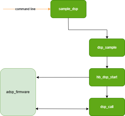

3.11.1.1. 软件架构说明
sample_dsp 在接收到用户的命令之后,根据具体的输入,由 hb_dsp_start 通过 IPC 和 adsp_firmware 进行通信, adsp_firmware 处理完任务之后,又通过 IPC 返回给 sample_dsp,具体执行结果由 dsp_call 接收。

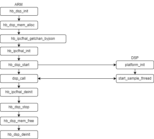

3.11.1.5. API 流程说明
API 流程图详细描述了从初始化到数据处理的各个步骤。以下是流程的简要说明:
函数名 描述
hb_dsp_init 用于初始化 DSP 环境。
hb_dsp_mem_alloc 为 DSP 操作分配必要的内存。
hb_ipcfhal_getchan_byjson 用于获取 IPC 通道。
hb_ipcfhal_init 初始化 IPC 通道。
hb_dsp_start 启动 DSP 处理。
dsp_call 是 ARM 侧调用 DSP 算法的接口。
hb_ipcfhal_deinit 用于释放 IPC 通道。
hb_dsp_stop 停止 DSP 处理。
hb_dsp_mem_free 释放之前分配的内存。
hb_dsp_deinit 进行 DSP 环境的反初始化。
