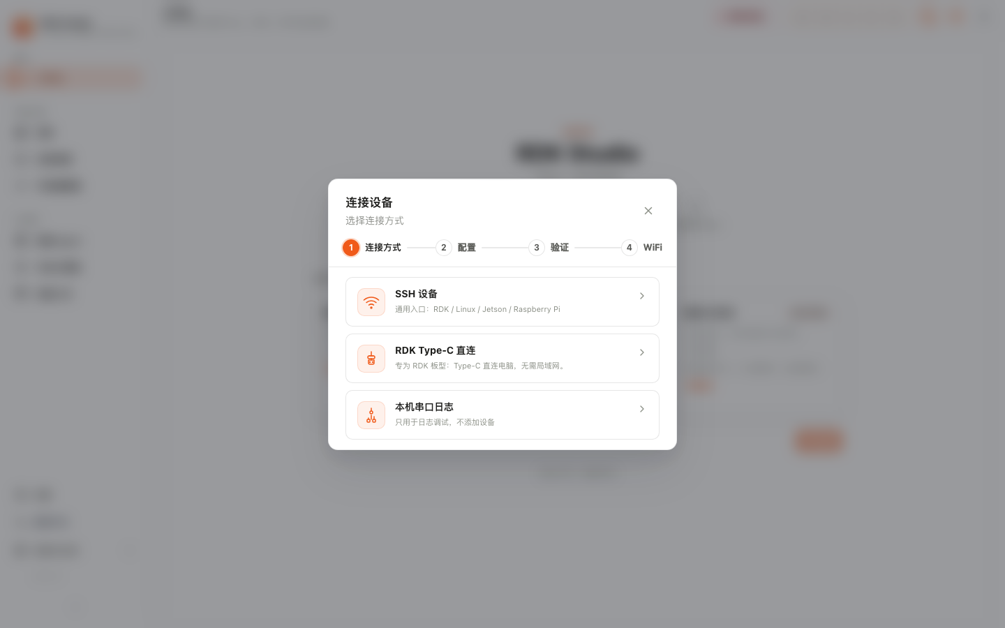

添加设备对话框:三种接入方式的选择界面,Type-C 闪连位于中间

打开 RDK Studio 桌面客户端,点击顶部 添加设备,在弹窗中选择 Type-C 闪连。Studio 会扫描 PC 上的 USB 网卡,已识别到的网卡通常显示为 RNDISEthernet adapter (USB)
如果列表中存在多张网卡,Studio 会高亮推荐的匹配项。选中该项后进入下一步。
